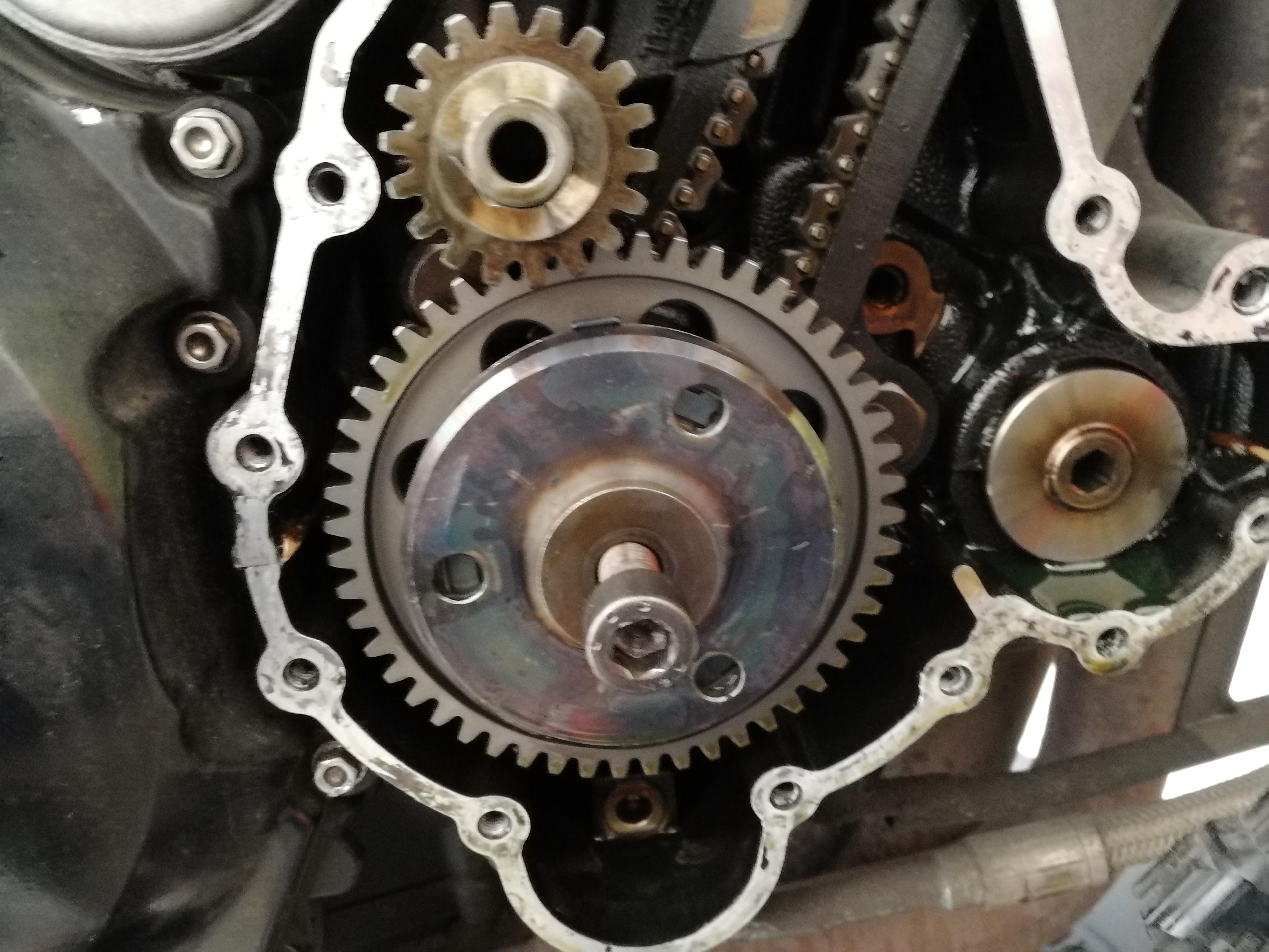

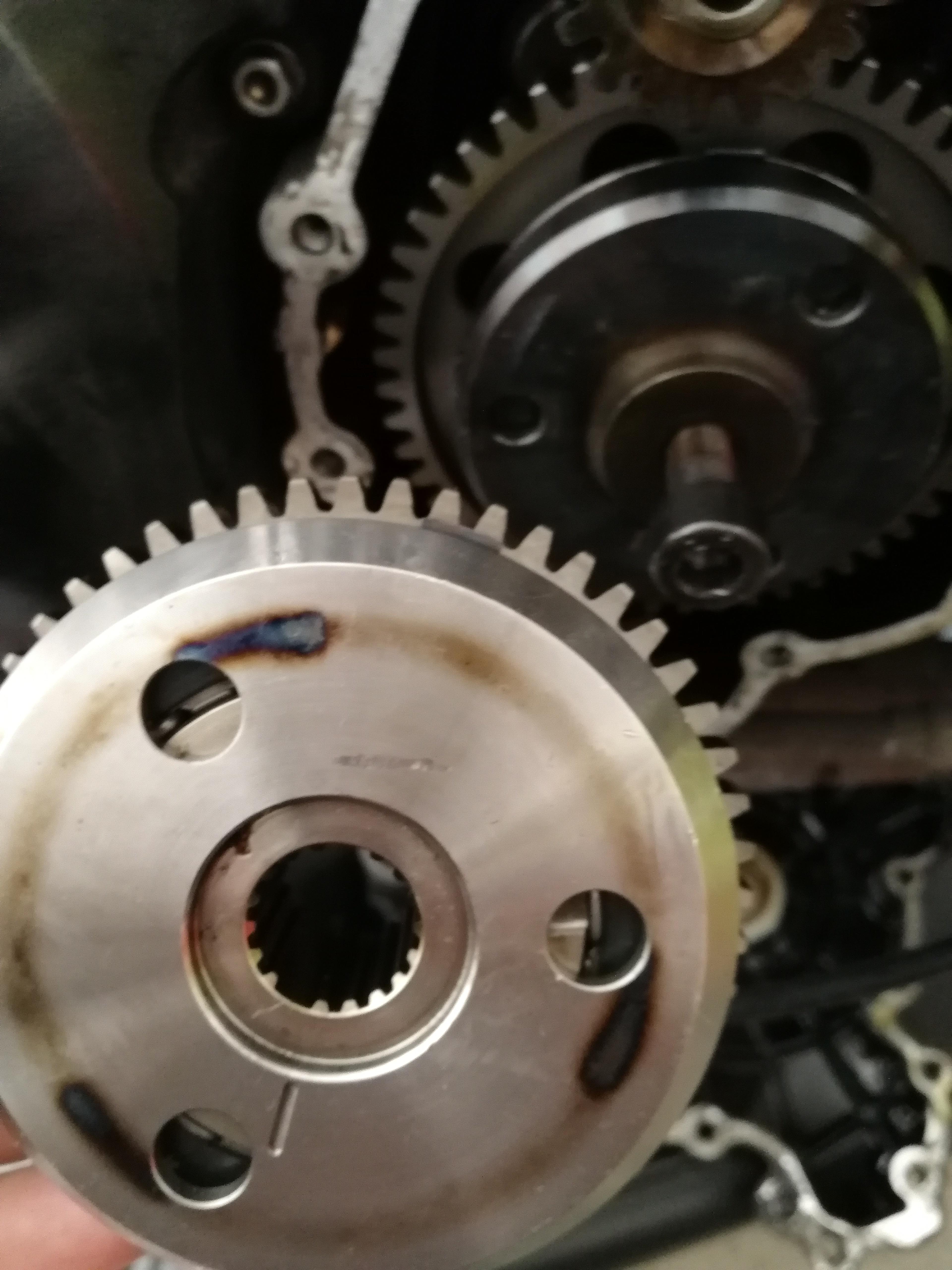

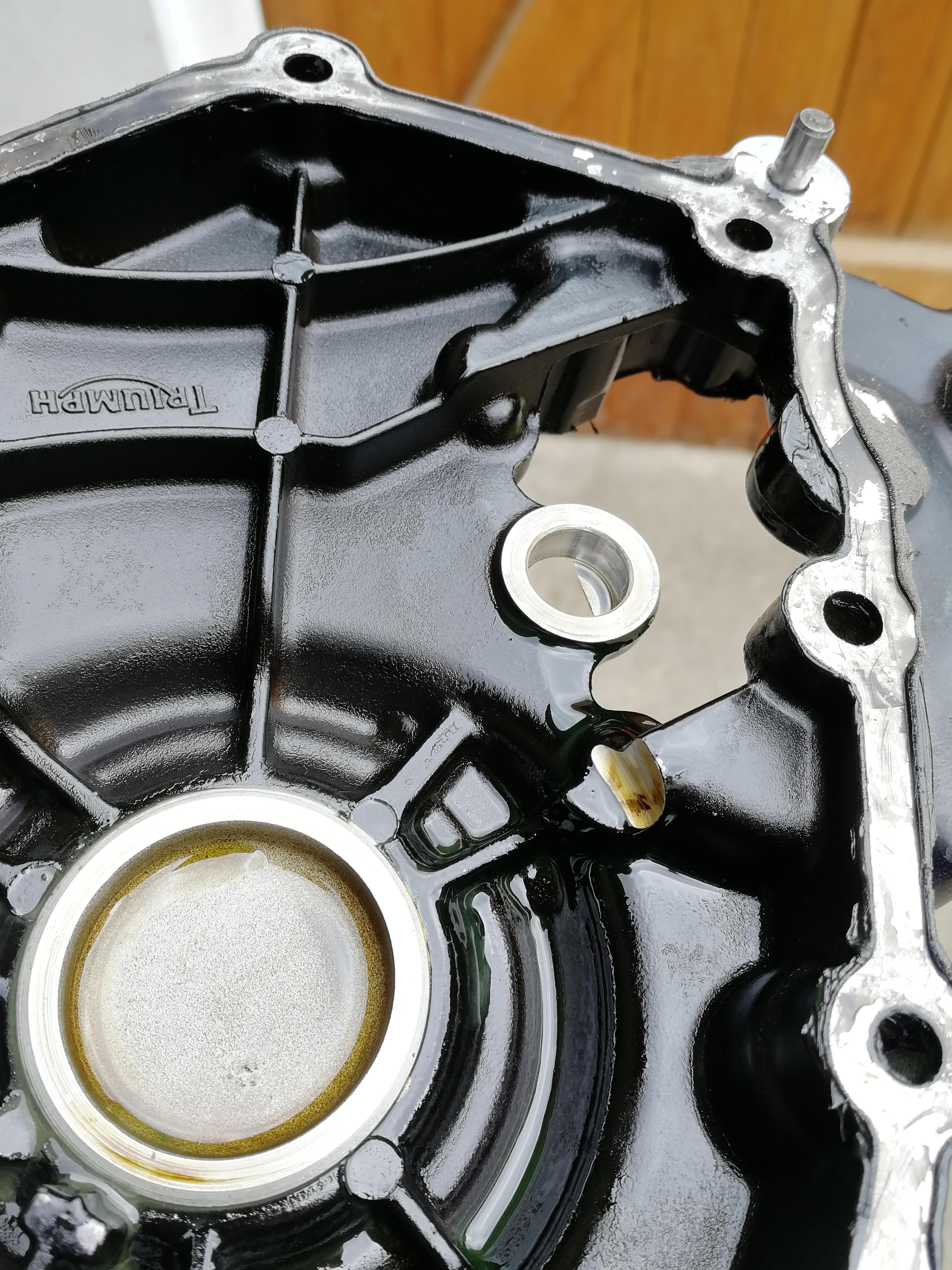

Hirnfiedler Geschrieben 28. April 2019 Autor report Geschrieben 28. April 2019 (bearbeitet) Wenn nix hilft, fängt man eben wieder von vorne an. Hatte für nen schmalen Taler nen verstärkten Freilauf geschossen und wollte ihn einfach mal wechseln. Zu Gesicht bekam ich einen gänzlich eingebläuten Freilauf, bin mir nicht sicher, ob der so aussehen sollte Wie in der FAQ beschrieben, soll der Gehäusedeckel ausgefräst werden, um dem neuen, größeren Freilauf ausreichend Platz zu verschaffen. Seh ich das richtig, dass mein Deckel von Werk aus schon entsprechend vorbereitet ist? Oder muss da noch mehr weg? Bearbeitet 28. April 2019 von Hirnfiedler Zitieren
Gast Geschrieben 28. April 2019 report Geschrieben 28. April 2019 vor 6 Stunden schrieb Hirnfiedler: Oder muss da noch mehr weg? Für mich sieht das gut aus. Paßt es denn zusammen? Zitieren
Hirnfiedler Geschrieben 28. April 2019 Autor report Geschrieben 28. April 2019 vor 36 Minuten schrieb Professor: Für mich sieht das gut aus. Paßt es denn zusammen? Der Deckel passt rauf. Ich seh aber nicht, ob da was schleift, weil ich den äußeren Teil vom Freilauf nicht drehen kann. Muss mich also auf eure Fachmeinung verlassen, ob ich den Deckel unverändert verbauen kann. Mich wundert vor allem, dass zwar der alte, kleinere Freilauf original verbaut ist, gleichzeitig aber der Gehäusedeckel passend für den größeren Zitieren
Triple/one Geschrieben 29. April 2019 report Geschrieben 29. April 2019 vor 8 Stunden schrieb Hirnfiedler: Der Deckel passt rauf. Ich seh aber nicht, ob da was schleift, weil ich den äußeren Teil vom Freilauf nicht drehen kann. Muss mich also auf eure Fachmeinung verlassen, ob ich den Deckel unverändert verbauen kann. Mich wundert vor allem, dass zwar der alte, kleinere Freilauf original verbaut ist, gleichzeitig aber der Gehäusedeckel passend für den größeren Moin Triumph greift gerne in Verschiedene Regale. Da wird nicht immer nach Sinn und zweck verbaut. Ganz besonders die Älteren Baujahre. Mach Dir keine Gedanken, der Deckel ist schon ausgefräst. Das passt so. Bau es zusammen. Der Freilauf ist Original so Blau. Das kommt vom Härten. Alles Normal. Gruß Zitieren
Hirnfiedler Geschrieben 29. April 2019 Autor report Geschrieben 29. April 2019 vor 2 Stunden schrieb Triple/one: Moin Triumph greift gerne in Verschiedene Regale. Da wird nicht immer nach Sinn und zweck verbaut. Ganz besonders die Älteren Baujahre. Mach Dir keine Gedanken, der Deckel ist schon ausgefräst. Das passt so. Bau es zusammen. Der Freilauf ist Original so Blau. Das kommt vom Härten. Alles Normal. Gruß Bedanke mich! Das wollte ich hören Zitieren
