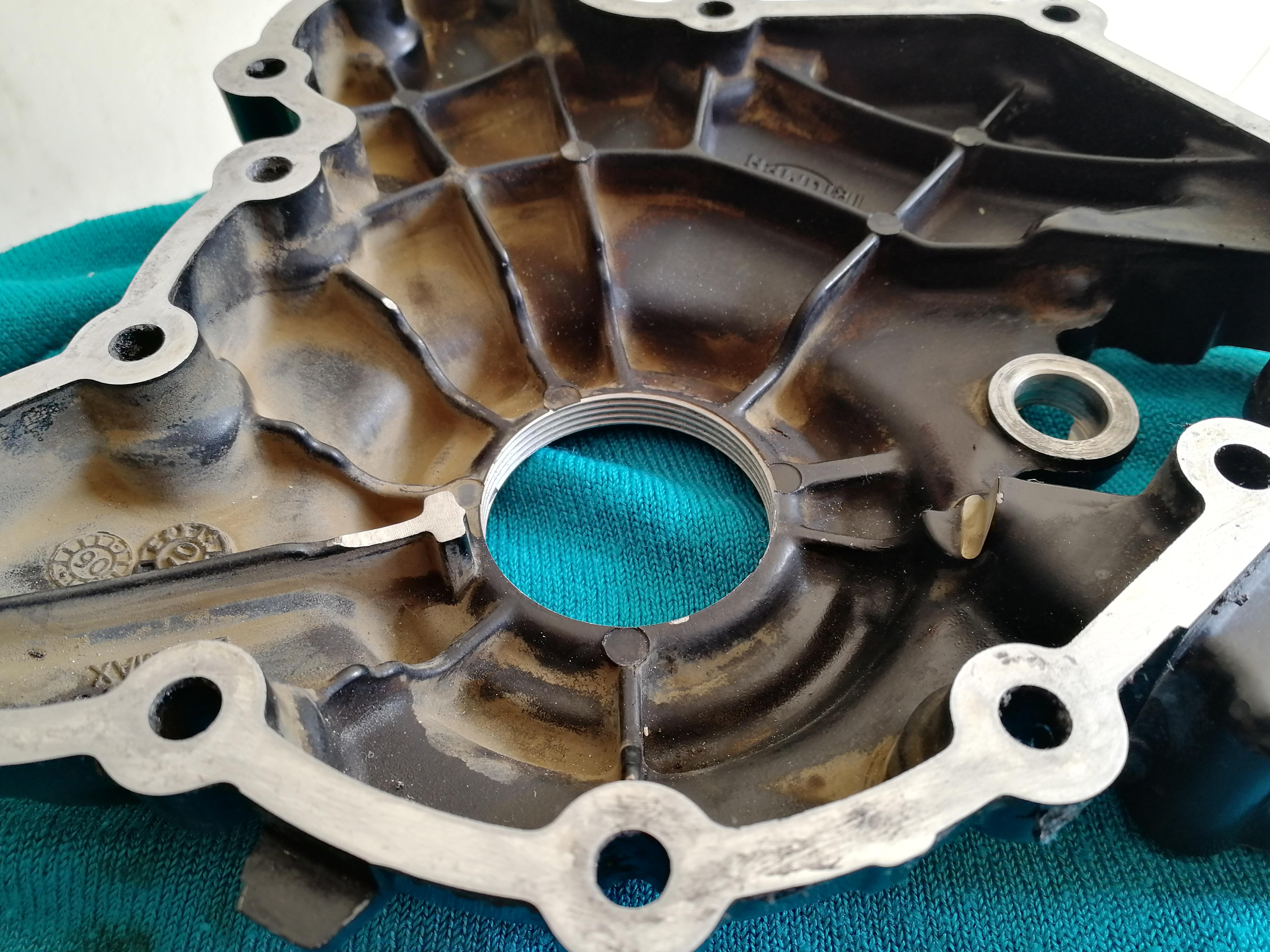

Hirnfiedler Geschrieben 5. Mai 2019 Autor report Geschrieben 5. Mai 2019 Am 29.4.2019 um 06:14 schrieb Triple/one: Moin Triumph greift gerne in Verschiedene Regale. Da wird nicht immer nach Sinn und zweck verbaut. Ganz besonders die Älteren Baujahre. Mach Dir keine Gedanken, der Deckel ist schon ausgefräst. Das passt so. Bau es zusammen. Der Freilauf ist Original so Blau. Das kommt vom Härten. Alles Normal. Gruß Wie sich gezeigt hat, passt es doch nicht so plug&play. Ein weiterer Steg musste etwas Platz machen. Aufgefallen ist das nur, weil nach dem Zusammenbau der Starter komplett blockiert hat 🙄 Zitieren
Triple/one Geschrieben 5. Mai 2019 report Geschrieben 5. Mai 2019 vor 3 Stunden schrieb Hirnfiedler: Wie sich gezeigt hat, passt es doch nicht so plug&play. Ein weiterer Steg musste etwas Platz machen. Aufgefallen ist das nur, weil nach dem Zusammenbau der Starter komplett blockiert hat 🙄 Ok Hmmm ich war mir Sicher, das der Freilauf passt, wenn das Stück im Deckel abgefräst ist. So wie bei Dir. Was musste denn noch weg ? Gruß Zitieren
Hirnfiedler Geschrieben 6. Mai 2019 Autor report Geschrieben 6. Mai 2019 vor 21 Stunden schrieb Triple/one: Ok Hmmm ich war mir Sicher, das der Freilauf passt, wenn das Stück im Deckel abgefräst ist. So wie bei Dir. Was musste denn noch weg ? Gruß Der Steg auf der linken Seite des Bildes ist im Weg. Ich weiß nicht, ob meine Deckel-Freilauf-Kombination einzigartig ist, aber vielleicht hat irgendwann jemand das gleiche Problem Zitieren
East Geschrieben 6. Mai 2019 report Geschrieben 6. Mai 2019 Was ist das denn für ein Belag auf dem Foto, sieht ja komisch aus Zitieren
Hirnfiedler Geschrieben 6. Mai 2019 Autor report Geschrieben 6. Mai 2019 vor 4 Stunden schrieb East: Was ist das denn für ein Belag auf dem Foto, sieht ja komisch aus Das bräunliche? Kann ich dir nicht sagen. Ist nach der Reinigung sichtbar geworden, lässt sich aber nicht entfernen Zitieren
