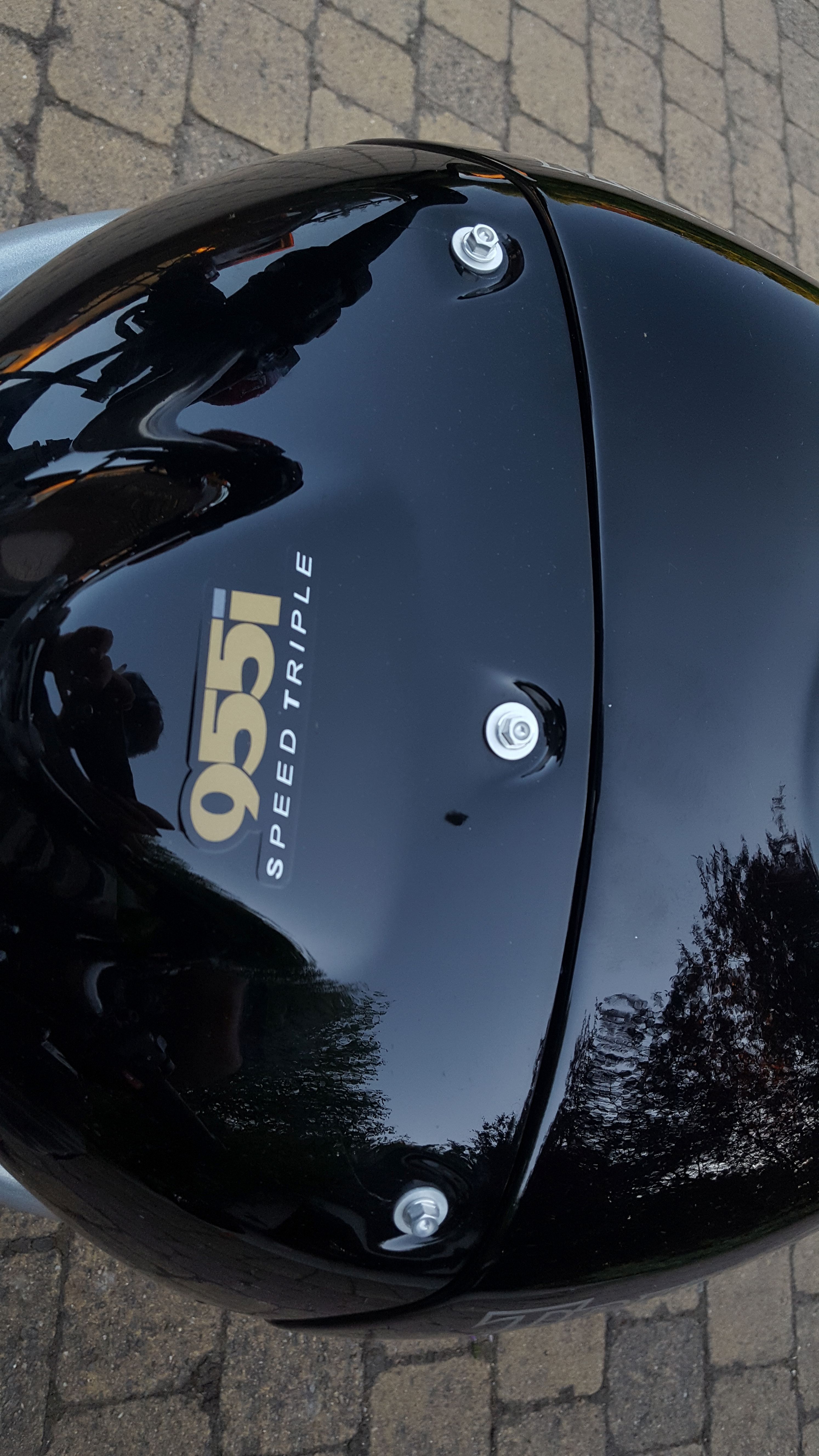

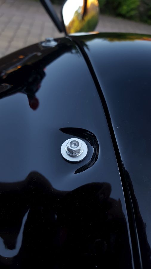

50955i Geschrieben 26. Mai 2017 report Geschrieben 26. Mai 2017 Ich denke wenn du günstig und praktisch fahren willst, hol dir die va Schrauben vom Jäger. Haben aber halt den beschrifteten Kopf. Ich hab immer Keramikpaste an den Schrauben dran, damit die nicht fressen oder oxidieren können. Fahr damit eigentlich immer gut.. Hab überall noch die original drin, außer ein paar nicht sichtbare Schrauben durch va ersetzt (z.B. die Sitzschrauben von Innen- auf Außensechskant). Und die Tankabdeckung is durch alu Schrauben von nem probolt Mitbewerber getauscht worden. Da steht nämlich auch nicht probolt drauf..Auch da hab ich Keramikpaste drangeschmiert, die alten Schrauben warn schon bös anoxidiert, jetzt wirds wenigstens nimmer schlimmer. . Zitieren

50955i Geschrieben 31. Mai 2017 report Geschrieben 31. Mai 2017 Jop is wie addi geschrieben hat. Pass nur auf beim Anziehen, sonst machste dir schnell ma Macken rein... Zitieren
Gast Geschrieben 1. Juni 2017 report Geschrieben 1. Juni 2017 vor 11 Stunden schrieb 50955i: Jop is wie addi geschrieben hat. Pass nur auf beim Anziehen, sonst machste dir schnell ma Macken rein... Gibt spezielle Nüsse für Eloxierte Schrauben...oder etwas Papier in den Schraubenkopf..geht auch mit etwas ruhe und vorsicht. Mehr wie 5-6 Nm bekommen die Aluschrauben in M6 eh nicht. Gruss Addi Zitieren
