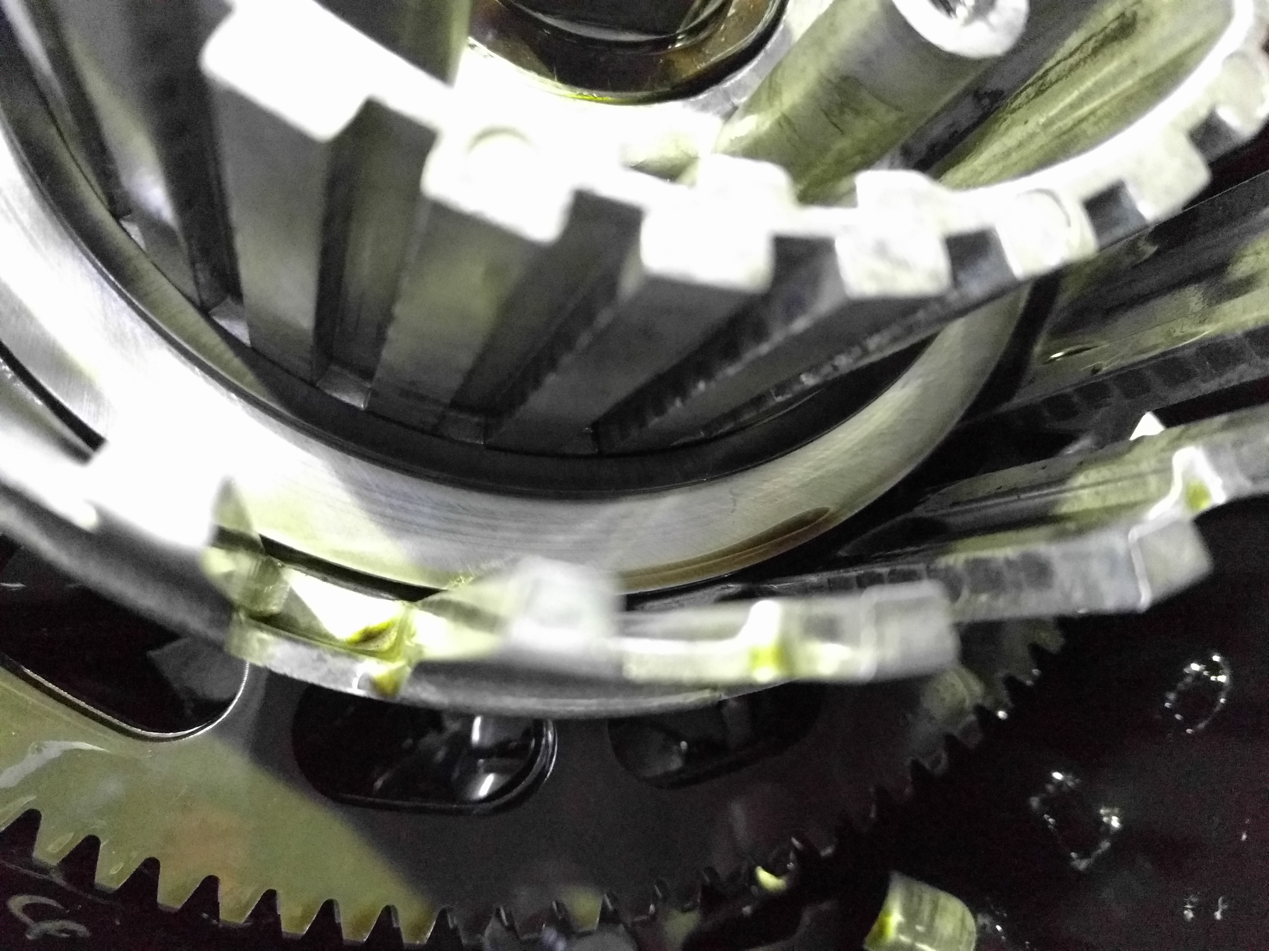

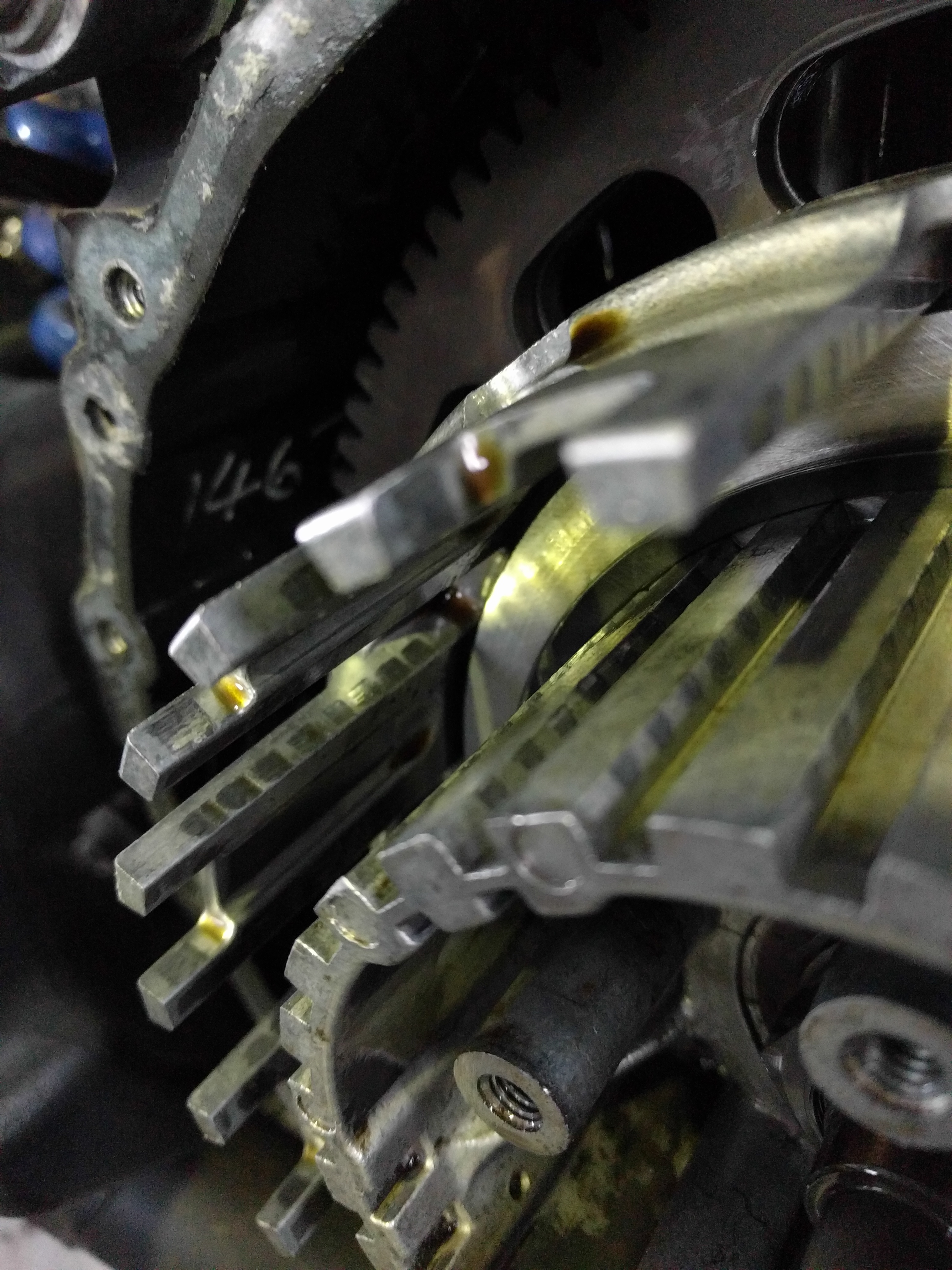

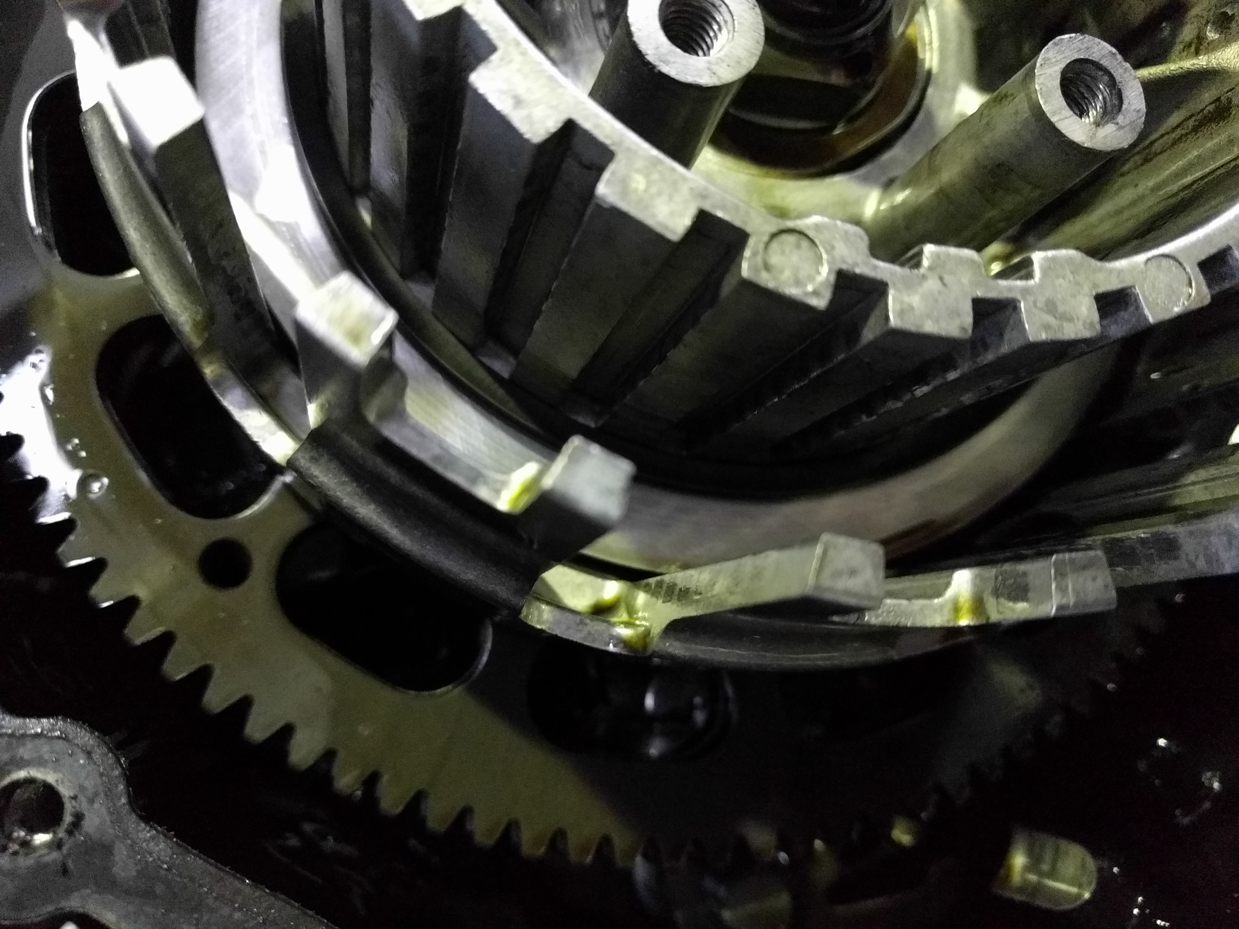

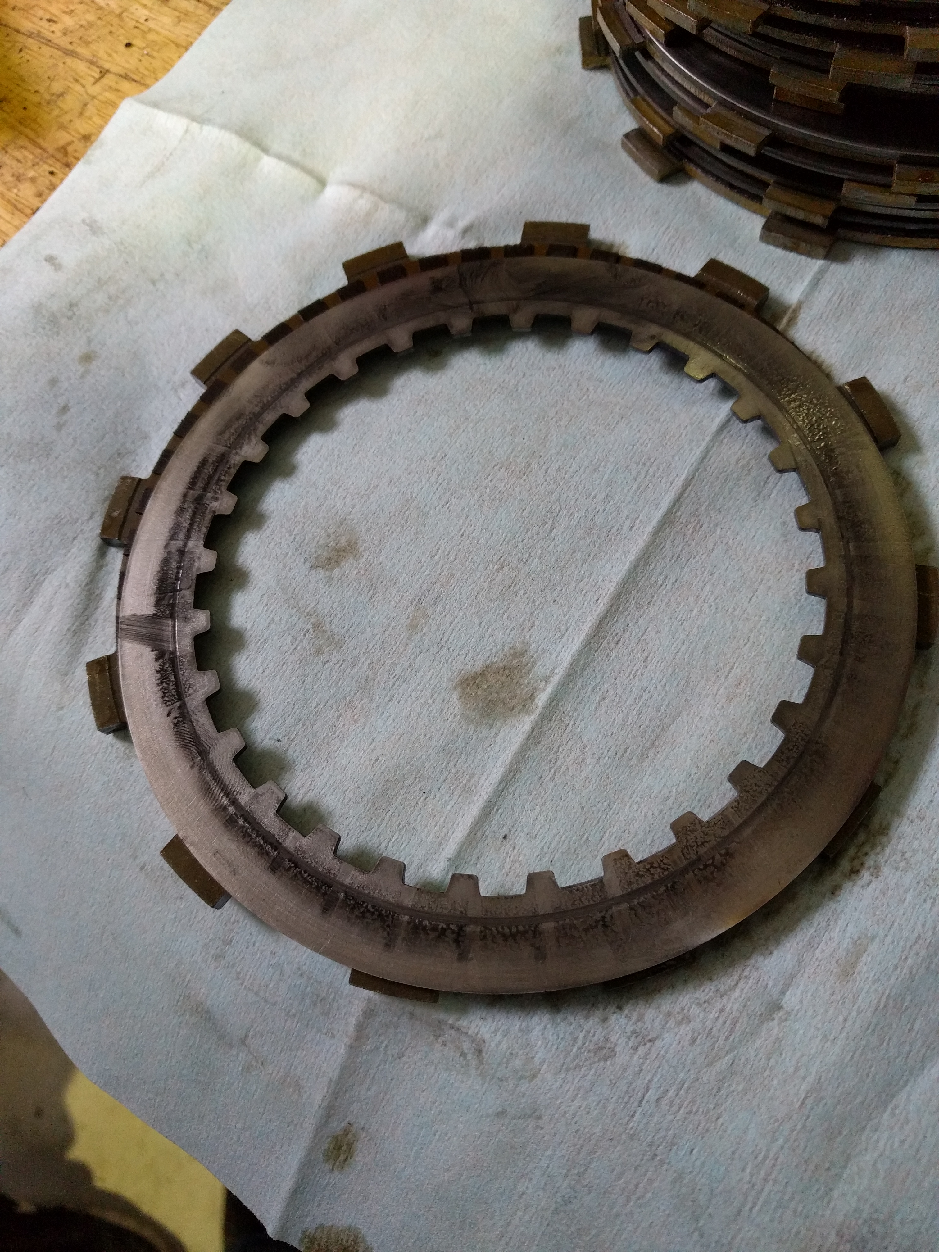

-Deek Geschrieben 24. Mai 2017 report Geschrieben 24. Mai 2017 (bearbeitet) Hi Leute, hab da mal n Paar Fotos. Meine Kupplung klebt nach einer Stunde Abstellzeit immer fest. Morgens muss ich immer mit Anlauf in den Bock springen damit sie löst. Auch als ich das Paket auseinander genommen hatte, konnte ich es kurzzeitig am ersten Lamellenring anheben. (Öl bei Demontagezeitpunkt c.a 35°c) Die kleben nicht immer so oder? Laut Werkstattrechnung wurde "Grand Prix 10w40 Halb" abgefüllt. Hab dann auch noch die Einarbeitung im Korb und in der Mitte gefunden. Auch die Reibscheiben waren angeschmockt (dreckig). Mir stellt sich jetzt die Frage, ob das Säubern und Einlegen der Kupplung in neues 10W40 Öl reicht, oder ob ich noch die eingearbeiteten Teile neukaufen muss. Nicht dass die Lamellen nachher hängen bleiben. oder vielleicht doch ein 15w50 ausprobieren? Ik Wois et nit. Vielleicht wisst ihr ja weiter=) 3,9 mm Kupplungslamelle 1,65 mm Reibscheibe 3,3 mm Kupp 1,65 mm Reib 3,3 mm Kupp 2,0 mm Reib 3,3 mm Kupp 2,0 mm Reib 3,3 mm Kupp 2,0 mm Reib 3,3 mm Kupp 2,0 mm Reib 3,3 mm Kupp 1,6 mm Reib 3,3 mm Kupp 1,6 mm Reib 3,3 mm Kupp 1,6 mm Reib 3,9 mm Kupp Bearbeitet 24. Mai 2017 von -Deek Zitieren

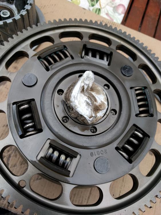

-Deek Geschrieben 23. Juli 2017 Autor report Geschrieben 23. Juli 2017 Bin nun endlich dazu gekommen meime Kupplung zu bearbeiten. Hatte gestern Abend die Lamellen der Kupplung in Öl eingelegt. Jetzt bin ich dabei die Rattermarken zu entfernen. Beim Abfeilen sind mir die Torsionsfedern aufgefallen. Ist das normal, dass verschiedene verbaut sind, dass eine der Federn strammer zusammengepresst ist und 3 stück komplett locker sind? Zitieren
