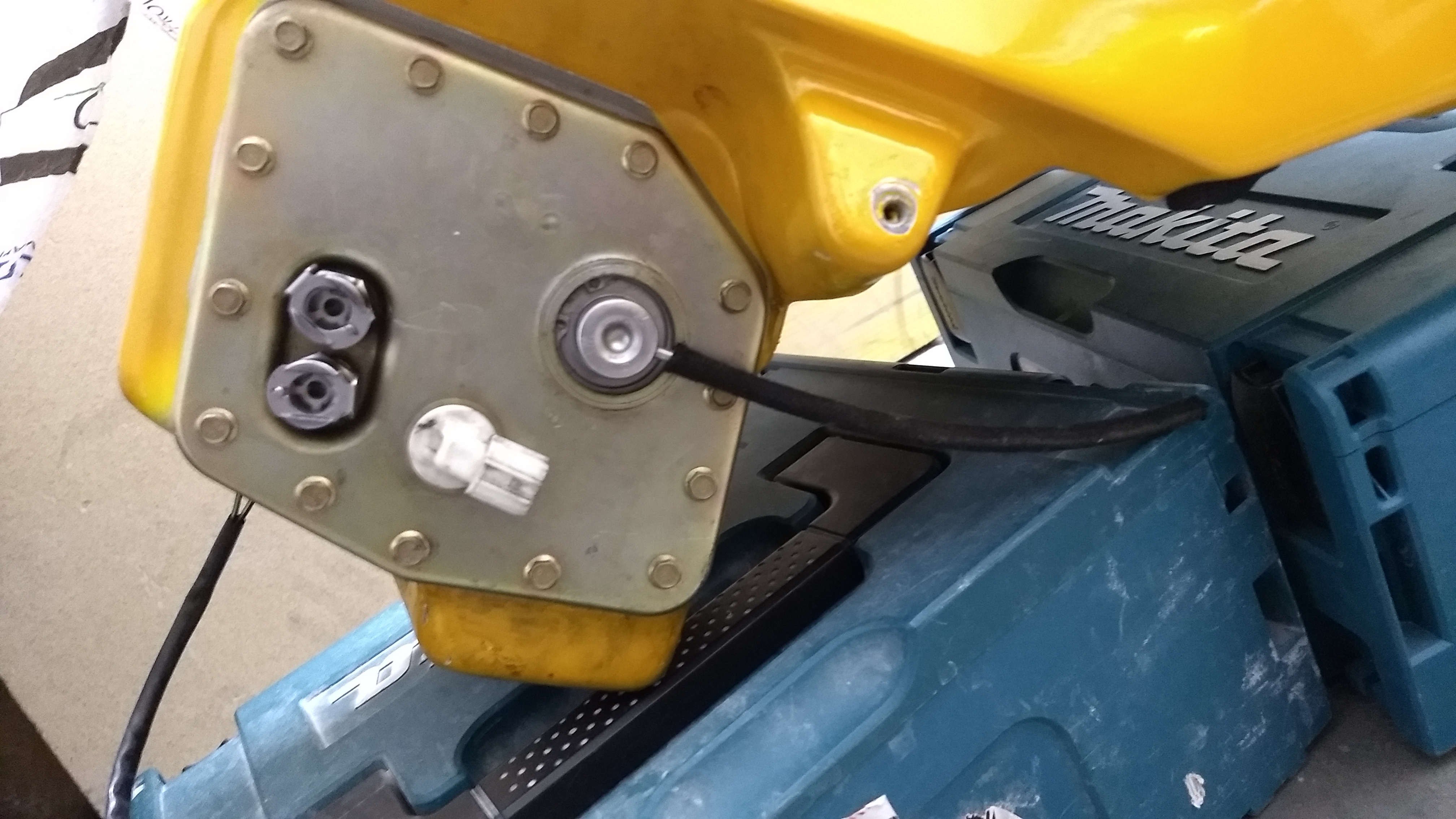

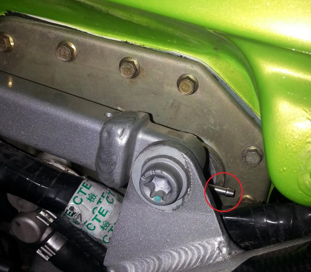

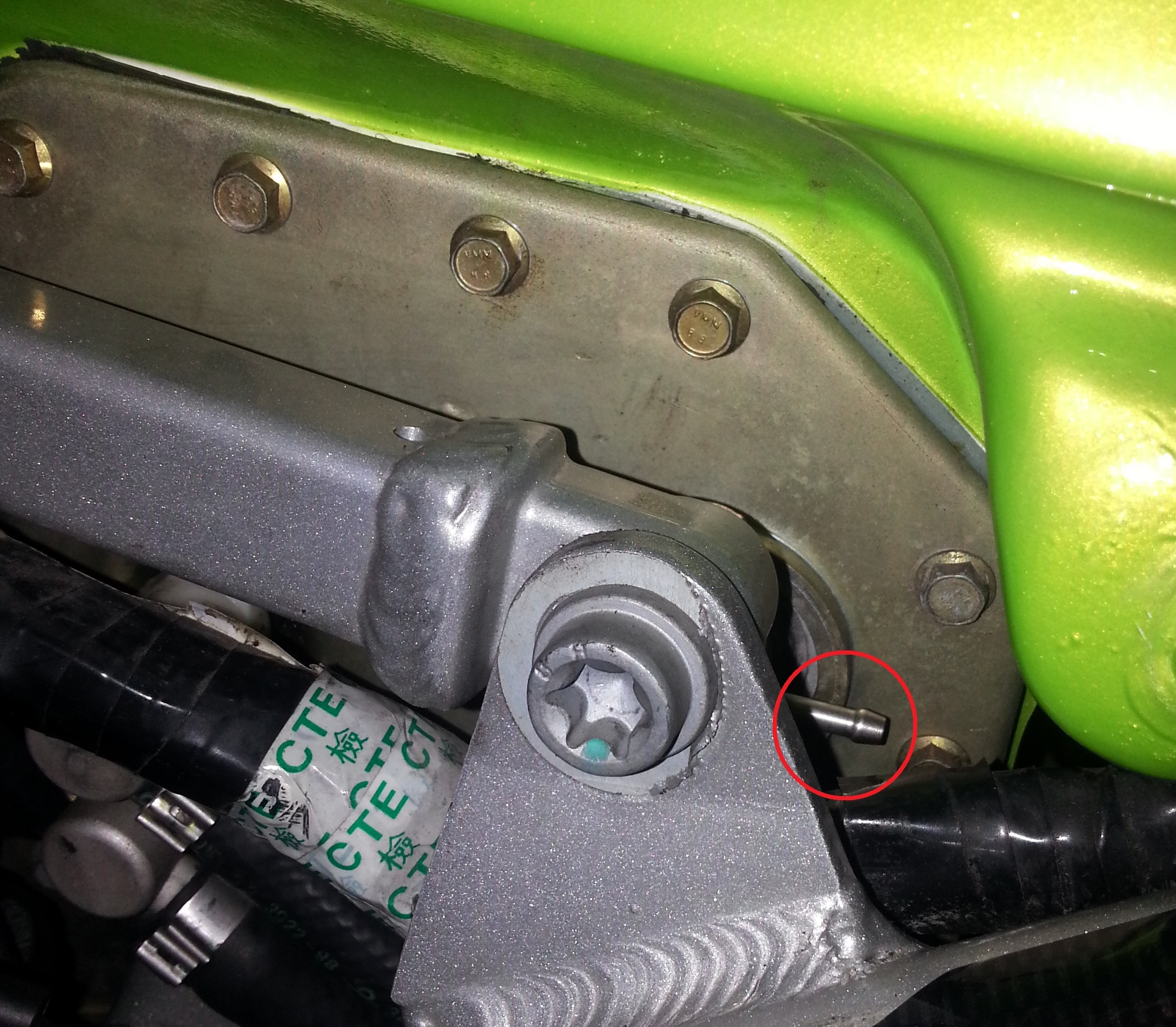

amlie Geschrieben 25. Mai 2017 report Geschrieben 25. Mai 2017 (bearbeitet) Servus! Kann mir jemand sagen, ob das "normal" ist, dass am Kraftstoffdruckregler kein Schlauch sitzt? Ich habe heute das erste Mal den Tank meiner Speedy (T509 955i, Baujahr 2000) abgebaut. Ich kann mich leider nicht entsinnen, ob ich einen Schlauch vom Kragftstoffdruckregler abgezogen habe. Beim Einbau fiel mir halt nur auf, dass der Kraftstoffdruckregler einen Nippel hat, der so aussieht, als gehöre dort ein Schlauch drauf. Obwohl ich den Tank erneut abgenommen und wirklich gründlich gesucht habe, habe ich nirgends einen passenden Schlauch gefunden. Bei der anschließenden Probefahrt gab es auch keine Auffälligkeiten mit der Gasannahme, egal ob bei niedriger oder höherer Drehzahl. Was mich stutzig macht, ist, dass im WHB ein Schlauch an dem Kraftstoffdruckregler abgebildet ist. Außerdem rieht meine Garage seit heute ziemlich nach Benzin, so einen Geruch kenn ich nur von meinem alten Vergaser... Der untere Benzinschlauch dichtet irgend wie nicht richtig ab. Besteht irgend ein Zusammenhang mit der fehlenden Schlauchverbindung am Kraftstoffdruckregler? Ich habe mal ein Foto gemacht im eingebauten Zustand. Kann mir jemand sagen, ob in jedem Fall ein Schlauch an dem Druckregler sitzen muss und wo das andere Ende dann hinführt? Wofür ist der Schlauch überhaupt gut und was kann passieren, wenn man ihn nicht dran hat? Danke! Bearbeitet 25. Mai 2017 von amlie Zitieren

amlie Geschrieben 26. Mai 2017 Autor report Geschrieben 26. Mai 2017 Also an der Airbox habe ich keine Verbindungsstellen für einen so dünnen Schlauch. Da geht links nur ein dicker Schlauch ab, der mit dem Kühlsystem verbunden ist und auf der anderen Seite (neben dem Sensor, der in der Aibox steckt) ein weiterer dünnerer Schlauch, der unten lose hängt. Dieser hat aber einen zu großen Durchmesser für den schmalen Nippel des Kraftstoffdruckreglers. Passt also auch nicht. Bin echt ratlos... Zitieren

amlie Geschrieben 26. Mai 2017 Autor report Geschrieben 26. Mai 2017 Hm, Danke. Also bei mir war definitiv kein weiterer Schlauch an der Airbox angebracht. Stellt sich die Frage, ob der Schlauch irgendwann einmal anlässlich von Inspektionsarbeiten von der Werkstatt entfernt wurde. Ich habe an anderer Stelle gelesen, dass neuere Modelle keinen Unterdruckschlauch mehr haben, sondern eine Steuerung über die Software erfolgt. Bin da aber überfragt. Soweit ich das beurteilen kann, hat der eingebaute Kraftstoffdruckregler keine eigene Stromversorgung. Ich glaube daher nicht, dass eine Steuerung per Elektronik/Software erfolgt. Kann man einen x-beliebigen Schlauch mit entsprechenden Maßen anbringen oder muss es ein spezieller Unterdruckschlauch sein? Zitieren
Digger1968 Geschrieben 26. Mai 2017 report Geschrieben 26. Mai 2017 sollte schon Benzinfest sein Zitieren
Andal Geschrieben 26. Mai 2017 report Geschrieben 26. Mai 2017 (bearbeitet) Hallo! Habe erst vor kurzem bei meiner 595N den Tank demontiert und mich ebenfalls über diesen "schlauchlosen" Anschluss gewundert. Bei mir war da def. nie was angeschlossen und sie läuft einwandfrei. Bearbeitet 26. Mai 2017 von Andal Zitieren
MaT5ol Geschrieben 26. Mai 2017 report Geschrieben 26. Mai 2017 Der Druckregler ist ein Differenzdruckregler der aussen als Referenzdruck Umgebungsdruck hat ( um dann den Benzindruck relativ dazu um 3bar hochzusetzen) an den Anschluss braucht nix dran, weder benzinfest noch überhaupt - nur Luft (druck) Zitieren

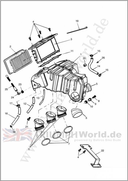

amlie Geschrieben 26. Mai 2017 Autor report Geschrieben 26. Mai 2017 Hier mal ein Bild der Airbox aus dem Ersatzteilekatalog: Die Nummer 13 ist der betroffene Schlauch. Das Ersatzteil hat die Bezeichnung: "Hose - Fuel pressure regulator", was soviel heißt wie Schlauch - Kraftstoffdruckregler. Demnach ist jedenfalls vom Werk aus eine Schlauchverbindung zwischen Airbox und Kraftstoffdruckregler vorgesehen. Ich habe das Teil jetzt mal beim Freundlichen geordert für knapp 10 EUR zzgl. Versand. Ganz schön teuer für ein bisschen Gummi. Wahrscheinlich wird es auch keine Veränderung geben, aber was solls... Zitieren

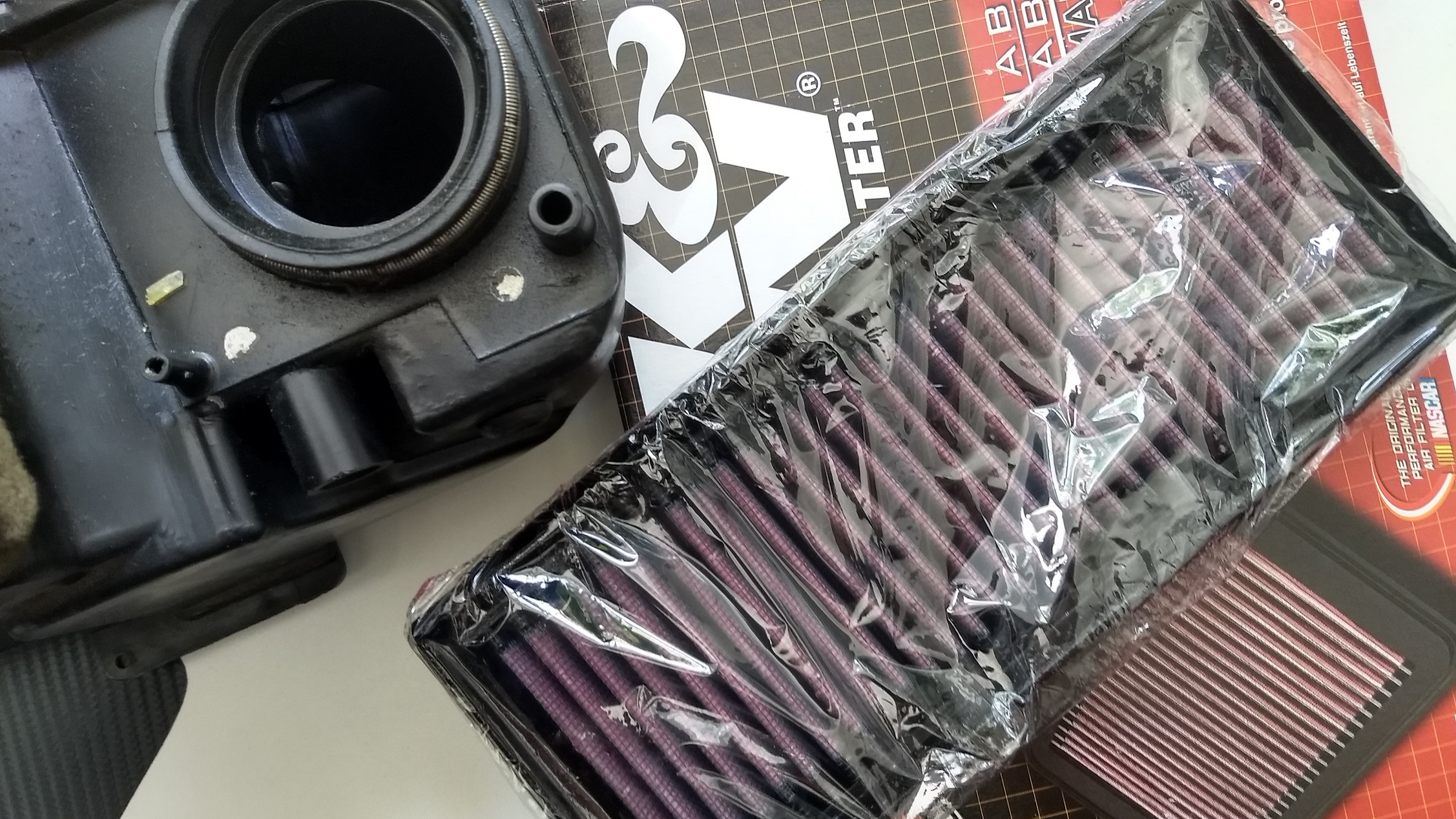

XJRDAYTONA Geschrieben 27. Mai 2017 report Geschrieben 27. Mai 2017 Habe heute (gestern) auch meinen Tank abgebaut und genauso eine Verbindung gesucht. Es befand sich ein Schlauch auf dem Ventil aber ich konnte kein Gegenstück finden wo man den anschließen könnte. Zitieren
Triplemania Geschrieben 28. Mai 2017 report Geschrieben 28. Mai 2017 Wenn Du du deine Airbox umdrehst, findest Du den Anschluß an der Unterseite, hinten unten. Zitieren

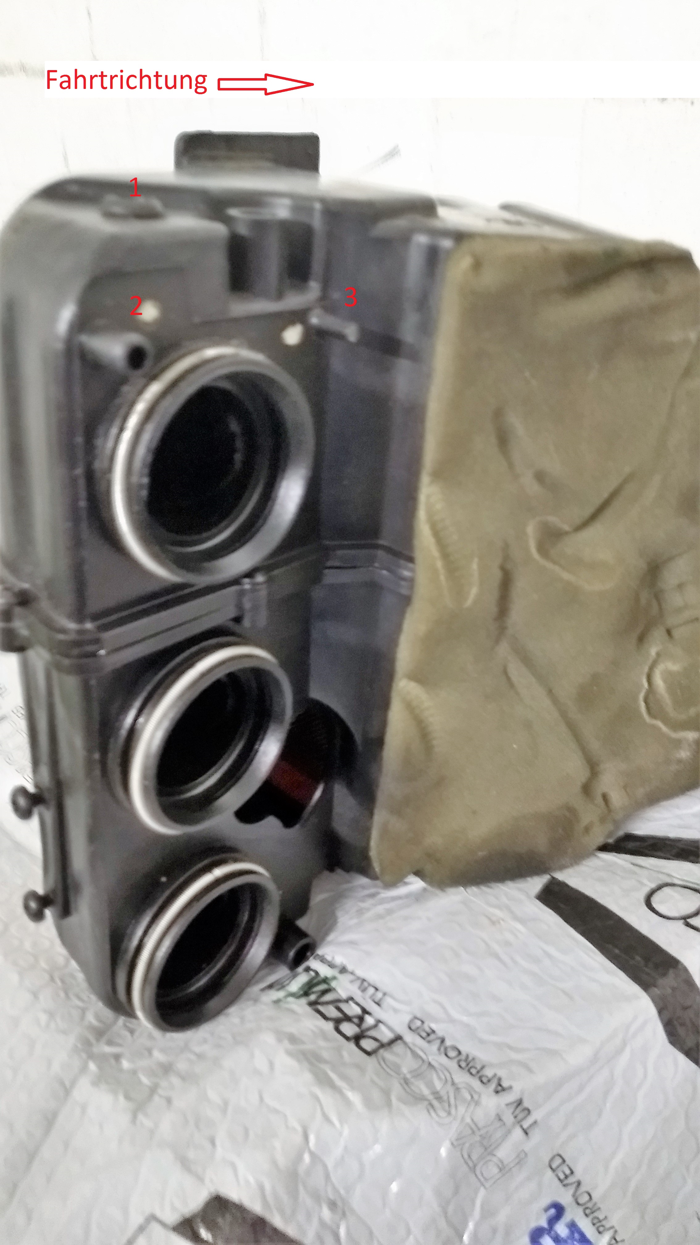

XJRDAYTONA Geschrieben 28. Mai 2017 report Geschrieben 28. Mai 2017 (bearbeitet) Triplemania, habe noch einmal nachgeschaut. Da ist nichts. Nummer 1 und 2 sind belegt und 3 ist nur ein Stift ohne Bohrung. Foto ist nicht so dolle aber ich denke man kann es erkennen. Bearbeitet 28. Mai 2017 von XJRDAYTONA Zitieren
Triplemania Geschrieben 29. Mai 2017 report Geschrieben 29. Mai 2017 Ich habe es gerade noch einmal überprüft. An der Airbox der N-Modelle ( 2001-2004) ist es so, wie von mir beschrieben. Alle drei Stutzen an der Airbox sind durchgängig, kein Blindstutzen vorhanden. Nun müsste sich jemand melden, der auch ein Rundheckmodell hat und mitteilen, wie seine Airbox aussieht. Oder Du versuchst selbst anhand einer Explosionszeichnung bei WOT dieses Mysterium aufzuklären. Zitieren

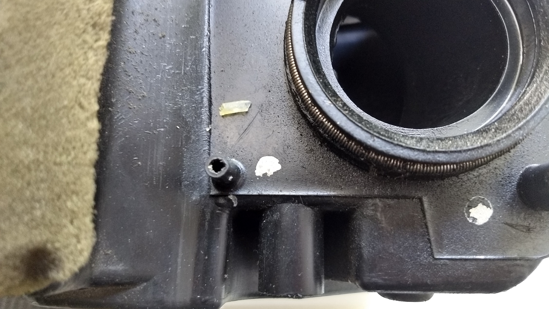

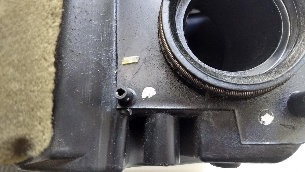

XJRDAYTONA Geschrieben 2. Juni 2017 report Geschrieben 2. Juni 2017 (bearbeitet) Nach dem Bild im obigen Beitrag habe ich bei mir noch einmal genauer geschaut. Der vermeintliche Blindstopfen stellte sich als eine Öffnung raus. Diese war verdreckt und zu dem noch mit Silikon verschlossen. Also als solche nicht erkennbar auf einen flüchtigen Blick. Nun ist die Frage, war der Schlauch überhaupt da dran? Wenn ja dann ohne Sinn. Ich würde auch behaupten er reicht fast gar nicht bis zum Ventil. Was ist zu tun? Im Zuge der Arbeiten gibt es gleich einen K&N Filter. War gerade für 43,-€ günstig in der Bucht. Habe an meinen XJR`s nur gute Erfahrungen mit dem Filter. Bearbeitet 2. Juni 2017 von XJRDAYTONA Zitieren
