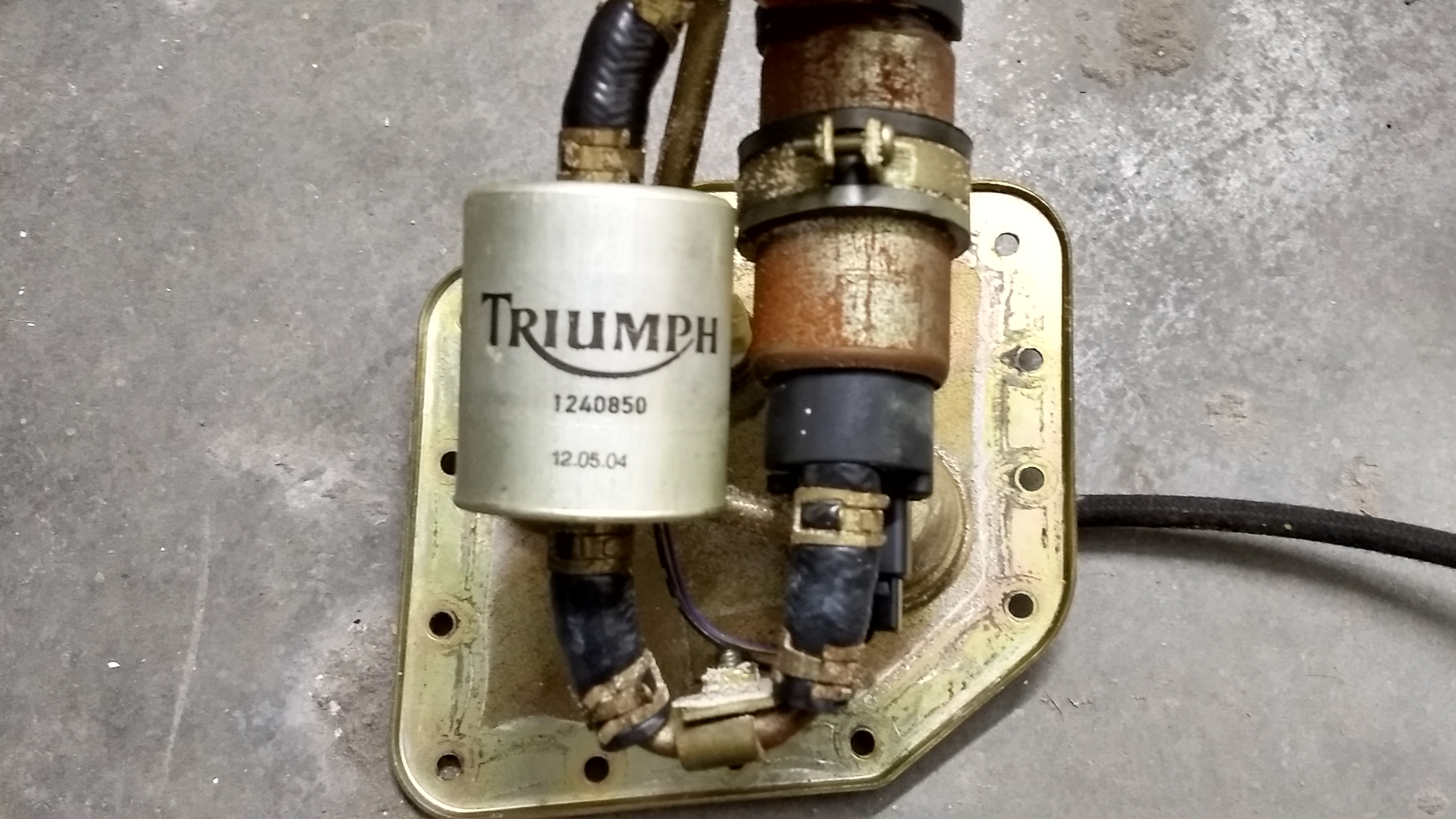

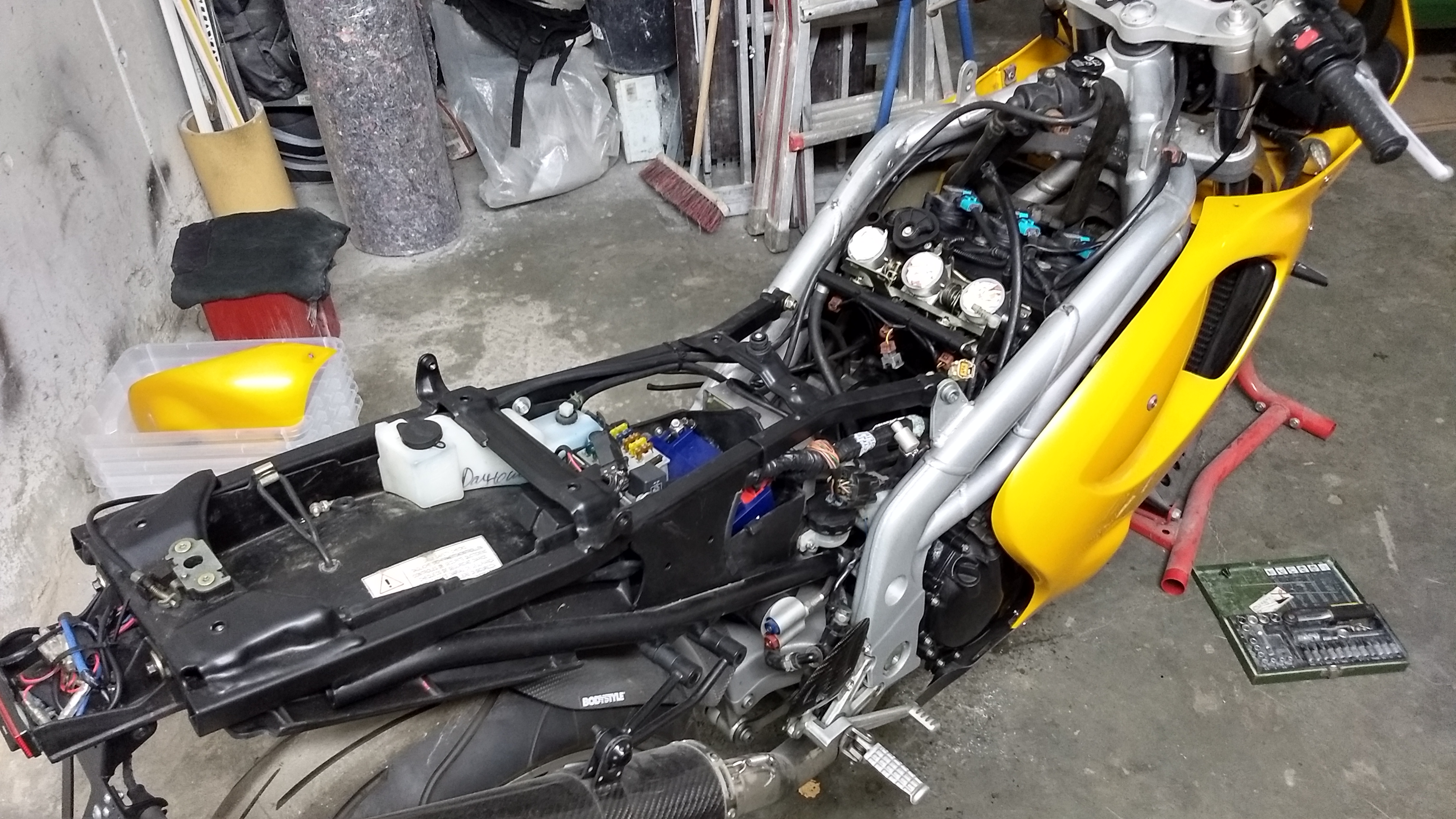

XJRDAYTONA Geschrieben 27. Mai 2017 report Geschrieben 27. Mai 2017 Ich hatte mit meiner Liebsten ein Hühnchen zu rupfen. Wollte sie vor ein paar Tagen nach sehr langer Standzeit anlassen und es ging nichts. Sie orgelte aber es tat sich nichts. Irgendwann bemerkte ich es gab kein Geräusch von der Benzinpumpe. Also habe ich alles auseinander gerissen. Die Pumpe habe ich direkt an die Batterie angeschlossen und es tat sich nichts. Man sollte sie doch laufen hören wenn noch in Ordnung? Nun vermute ich sie ist defekt. Mach ich da einen Denkfehler? Wo bekomme ich eine neue her? In der Bucht hängen ein paar rum. Meist steht da was von 1997-1998 meine ist aber eine der letzten Schönen 2001. Passt es trotzdem oder gab es Änderungen. Danke schon einmal für eure Hilfe. Zitieren
Triplemania Geschrieben 28. Mai 2017 report Geschrieben 28. Mai 2017 Mir fehlt jetzt die Zeit, die ET-Nr auf WOT zu vergleichen. Die Benzinpumpe (auf deinem Bild im Hintergrund) dürfte aber bei allen 955-Modellen gleich sein. Auch die N-Modelle haben (bis Mj 2004) diese Tankplatte mit diesem Aufbau. HTH Zitieren

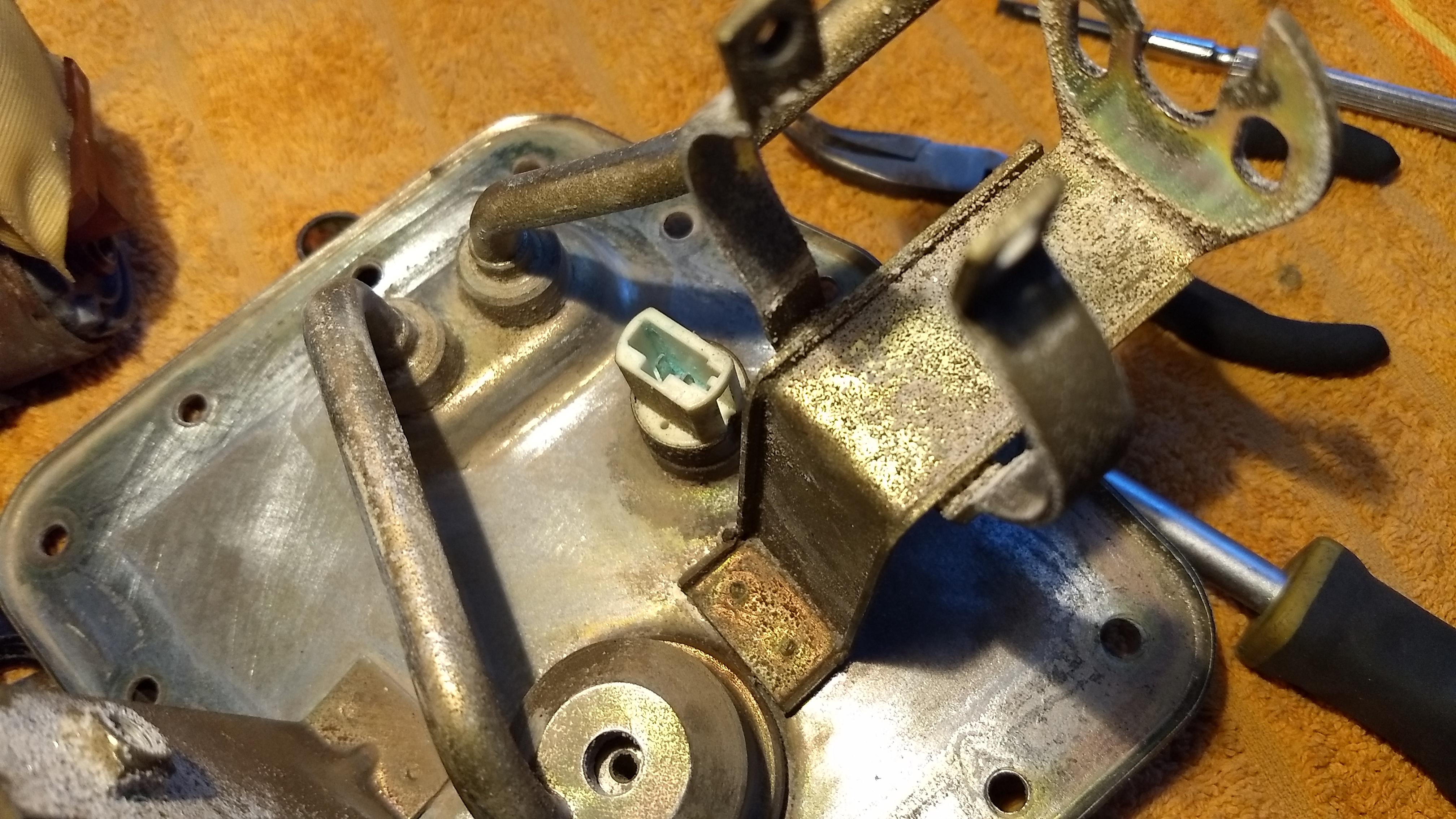

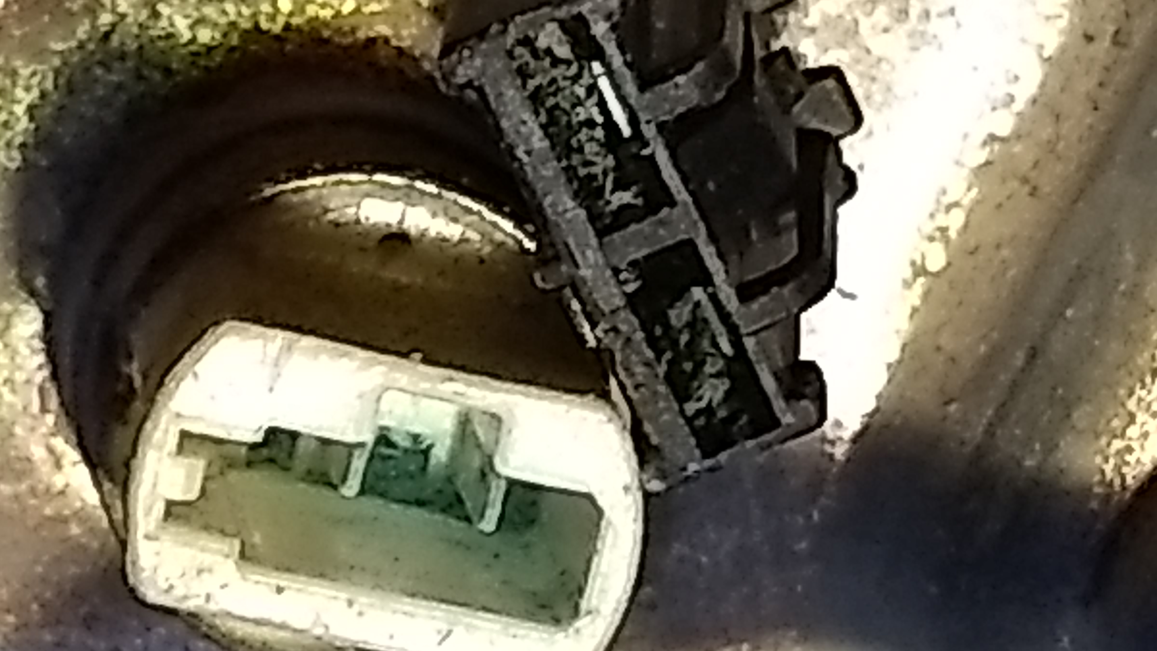

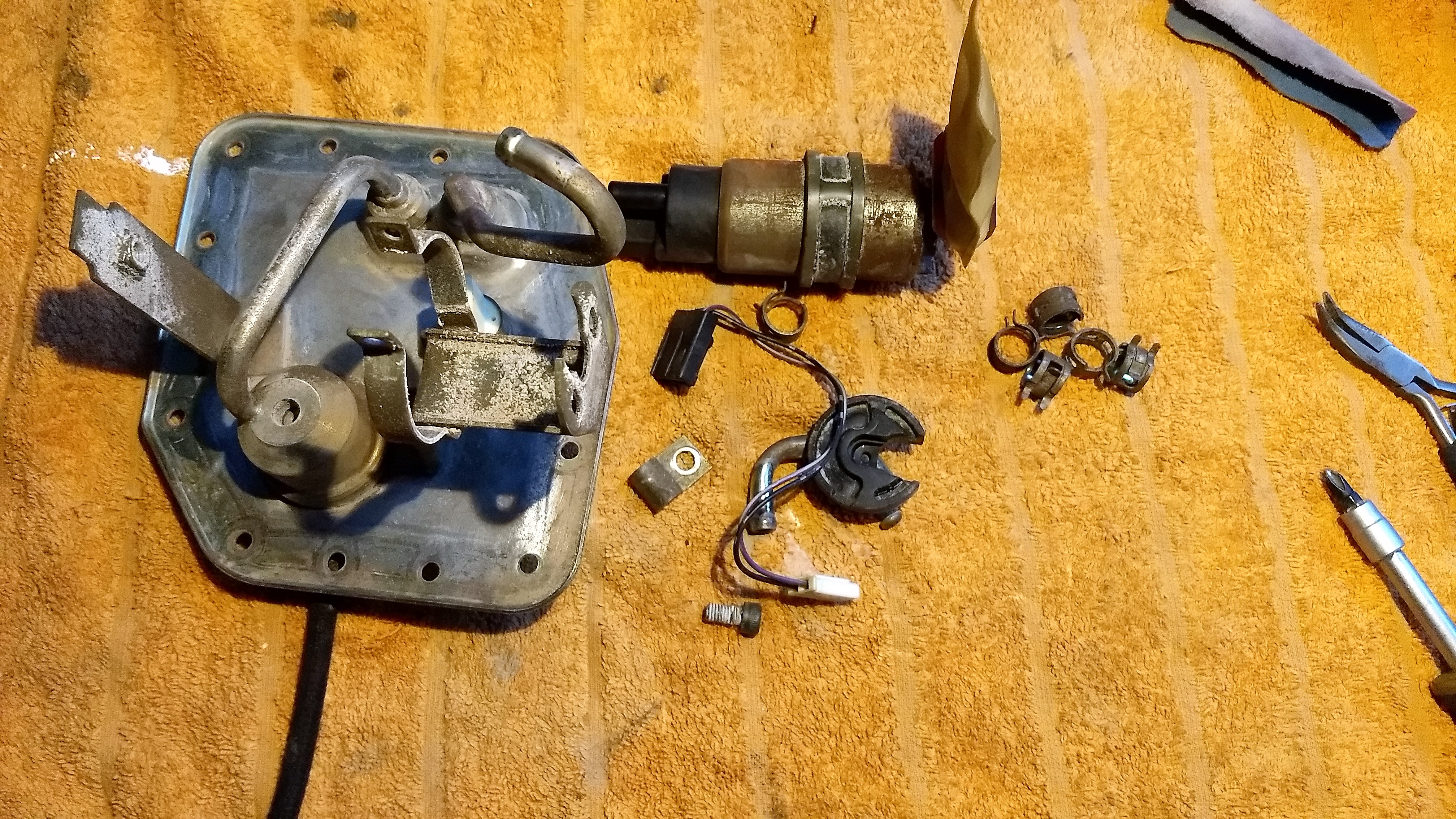

XJRDAYTONA Geschrieben 17. Juni 2017 Autor report Geschrieben 17. Juni 2017 (bearbeitet) Habe jetzt mal alles zerpflückt. Die drei Schläuche sind porös (nicht abgebildet). Sind jeweils 45mm lang und kosten bei Triumph über 10,-€ pro Stück. Können sie behalten da kauf ich mir mehre Meter für. Würde aber jedem empfehlen da mal nachzuschauen bei gleich altem Moped. Im Verdacht habe ich jetzt die Kabellage für die Pumpe innerhalb des Tank. Die Kontakte sind stark korrodiert, total grün. Ich mache die morgen mal sauber und dann sehen wir weiter. Bei dem Alter und optischen Zustand der Pumpe werde ich wohl eine neue ordern ob die nun läuft oder nicht. Würde eventuell noch die Plattendichtung (14 Loch) erneuern. Hat jemand einen Tipp? Bei Triumph habe ich die einzeln nicht gefunden. Bearbeitet 17. Juni 2017 von XJRDAYTONA Zitieren

XJRDAYTONA Geschrieben 18. Juni 2017 Autor report Geschrieben 18. Juni 2017 (bearbeitet) Sirobo, Schlauch ist bestellt und natürlich nur 1m. Sonst kann ich berichten, die Kontakte habe ich alle mit Essig + Wasser Lösung behandelt. In die Stecker kommt man ja schlecht zum Putzen. Ergebnis: die Pumpe ist nicht defekt!! Also wie vermutet. Bearbeitet 18. Juni 2017 von XJRDAYTONA Zitieren

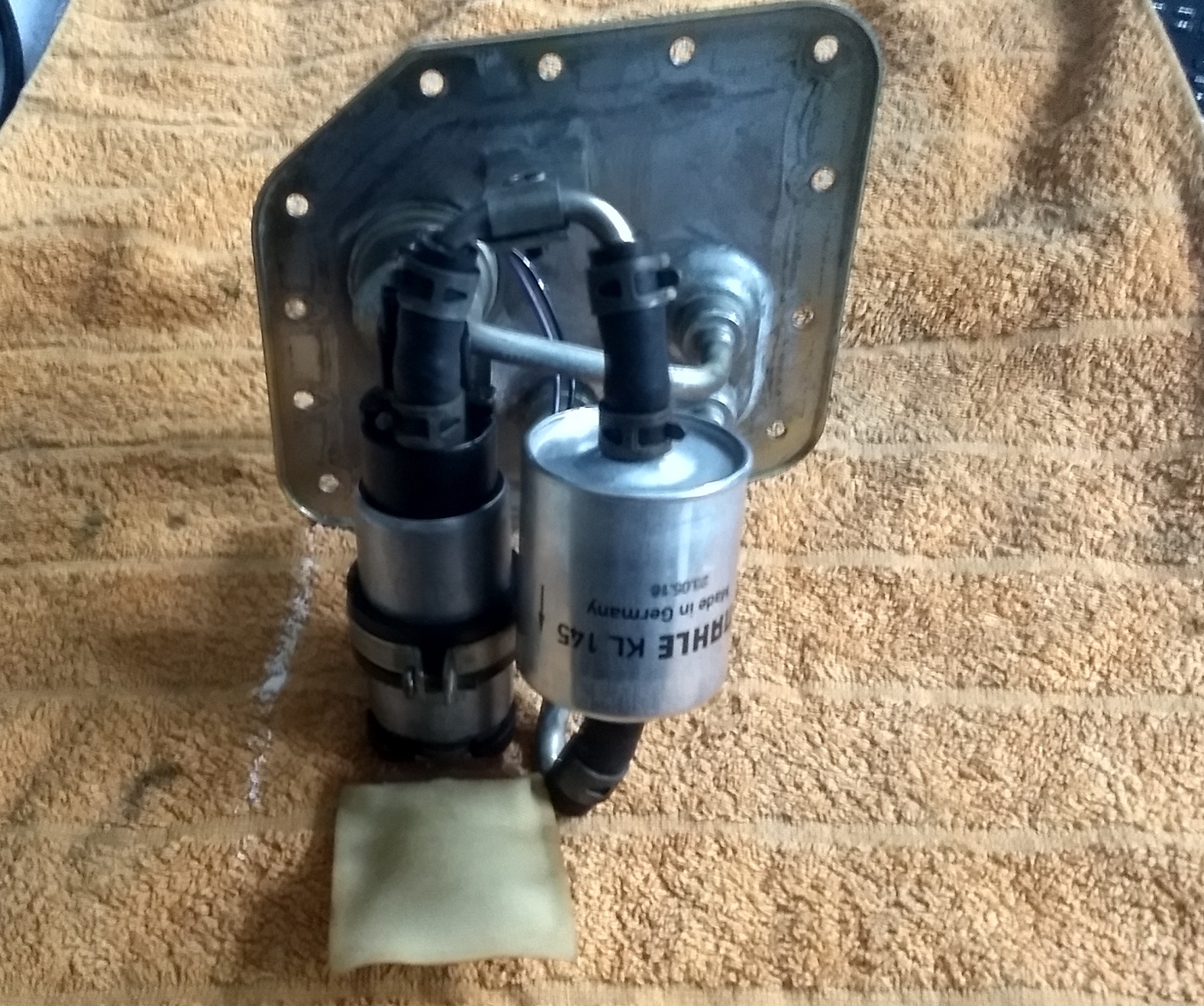

XJRDAYTONA Geschrieben 24. Juni 2017 Autor report Geschrieben 24. Juni 2017 Zur Info für die Interessierten. Habe alles wieder zusammen gefummelt. Schläuche und Benzinfilter neu der Rest alt da noch intakt. War einmal mehr froh mir irgendwann mal einen Dremel gekauft zu haben. Mit dem wurde alles gereinigt. Es war alles mit so einem Überzug versehen. Erinnerte mich an eine Salzkruste. Habe noch eine Frage für den Einbau. Bezüglich der Plattendichtung bibt es da etwas zu beachten? Ich hoffe die ist dann nicht undicht und die ganze Suppe läuft da raus. Zitieren
SiRoBo Geschrieben 24. Juni 2017 report Geschrieben 24. Juni 2017 Stufenweise anziehen und nicht mehr als die 6 Nm. Drehmo verwenden, die Dichtung ist sauweich. Dann klappt das schon. Nach außen sollte sich die Dichtung ja nicht rausquetschen, Rand ist bei der Platte ja in die Innenrichtung umgebogen, nicht so doof nach außen wie bei meiner 10-Loch Platte... Zitieren
