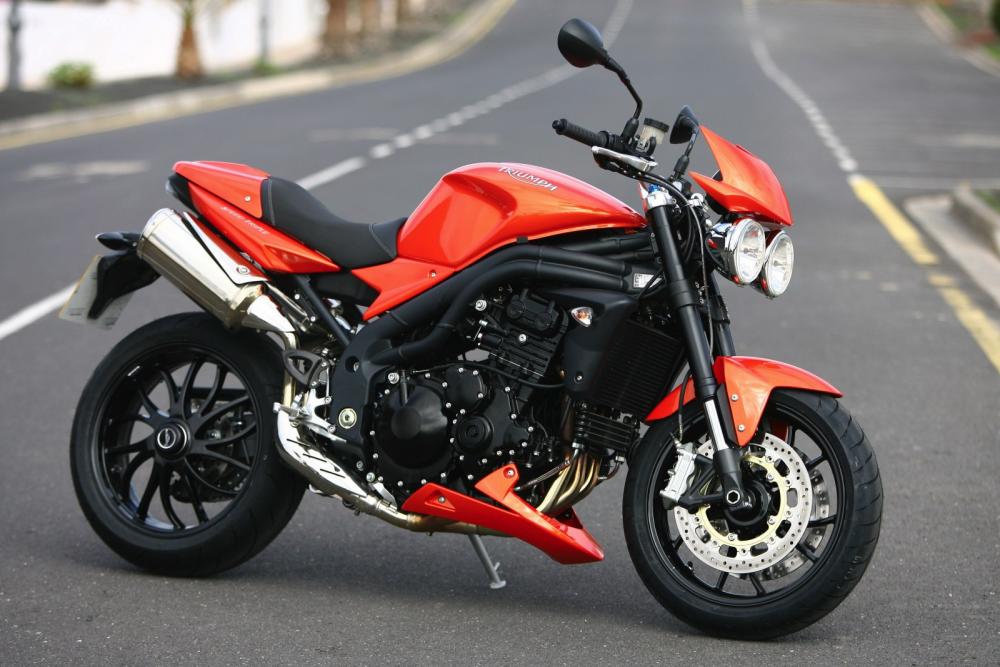

Oberheizer Geschrieben 28. Mai 2017 report Geschrieben 28. Mai 2017 Natürlich kommt es in erster Linie – wie immer – auf den Preis an. Dann auf den Zustand achten – und der sieht auf dem Bild äusserst gepflegt aus. Kette, Ritzel, Bremsen usw. würde ich aber vorher gründlich checken, denn da kommen eventuell rasch Kosten hinzu. Die Reifen sind rasch gewechselt... Unbedingt Probefahrt machen und sich einen Eindruck über die Laufkultur des Motors verschaffen. Springt sie problemlos an? Wie nimmt sie Gas an? Wie bremst sie beim harten Ankern? Wie sieht das Öl aus? Wie spricht das Fahrwerk an? Wenn sich alles gut anfühlt und gut aussieht: KAUFEN!!! Man kann immer Glück oder Pech haben, aber meiner Erfahrung nach sind 1050er Speedy-Motoren recht standhaft. Zitieren
kluxi Geschrieben 28. Mai 2017 report Geschrieben 28. Mai 2017 Falls es das Motorrad auf dem Bild ist.. eine Sache wuerde mich abschrecken... -> das englische Kennzeichen! Solche mega günstigen Angebote (vorallem im schlechten Deutsch) gehören genaustens geprüft! :D Zitieren
schmidei Geschrieben 29. Mai 2017 report Geschrieben 29. Mai 2017 (bearbeitet) Na wenn das mal nicht ein Prospektfoto ist!! Ne 08-er ohne die allerwinzigste Änderung, das glaubt doch keine Sau!! Edit: Wusst ich´s doch: https://www.google.de/search?q=speed+triple+Prospekt+09&client=firefox-b&source=lnms&tbm=isch&sa=X&ved=0ahUKEwi44OXc9pTUAhXHIlAKHQ2OAgoQ_AUICygC&biw=1280&bih=913#tbm=isch&q=Prospekt+triumph+speed+triple+08&imgrc=Ia0eawKnGvAmkM: Bearbeitet 29. Mai 2017 von schmidei Zitieren
