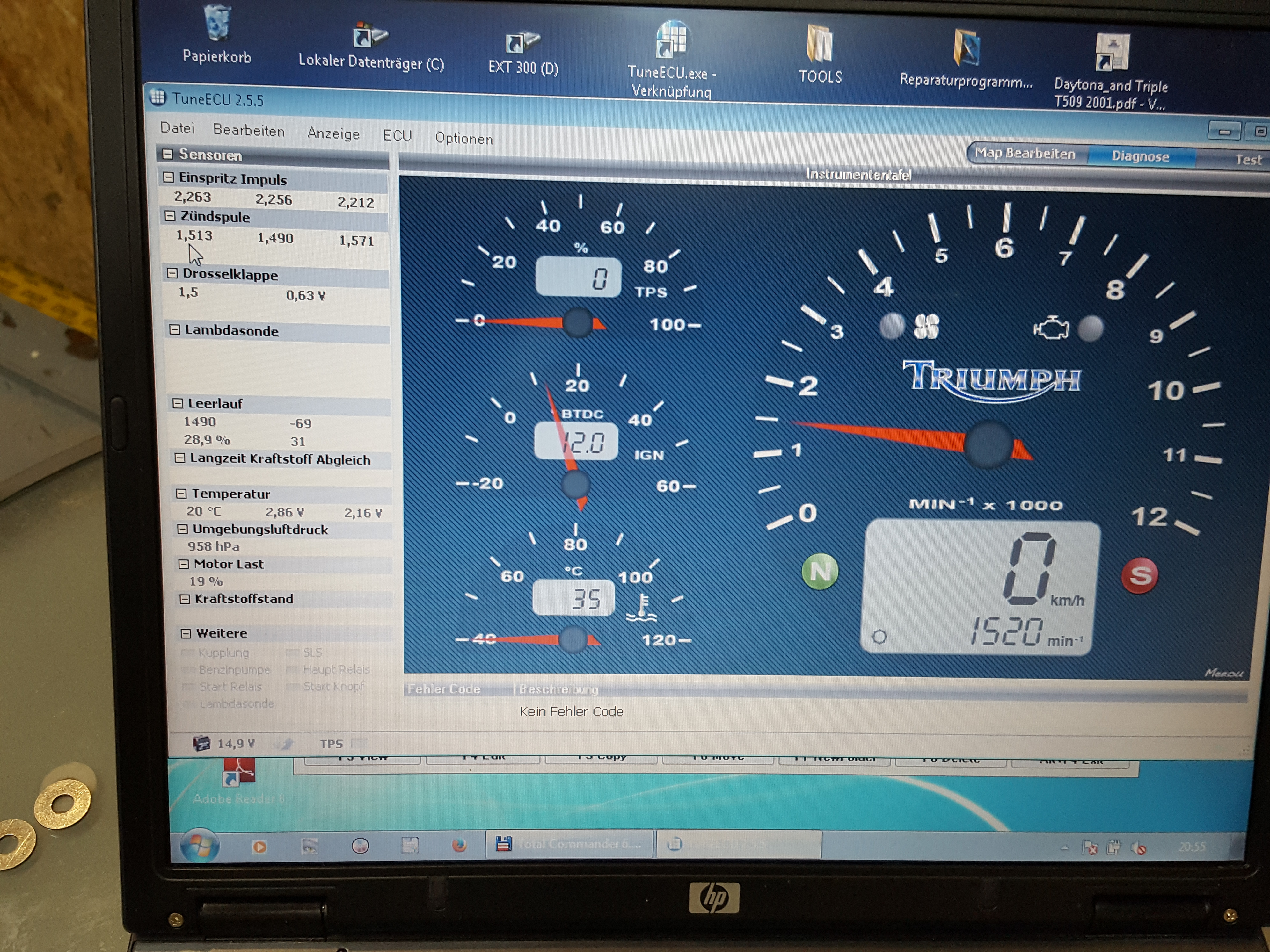

azac Geschrieben 12. April 2018 Autor report Geschrieben 12. April 2018 (bearbeitet) Hi meine Spulenwerte 1,513 1,490 1.571 bei 1500 Umdrehungen Bei 3000 sind sie alle gleich ca 1.5 Einspritzimpuls 2.263 2.256 2.212 bei 1500 Umdrehungen Bei 3000 sind sie wieder gleich. Drosselklappe 1.5 0,63 V Leerlauf 1490 -6.9 28.9% 31 Temperatur 20 Grad 22,86V 2,16V Werde heute mal eine neue Tune draufmachen (von meinem Kumpel Dexter) dem Seine läuft super allerdings hat der eine Sportauspuffanlage dran was wird da eventuell in der Tun verändert. Gruss Done Bearbeitet 12. April 2018 von azac Zitieren

silenttriple Geschrieben 13. April 2018 report Geschrieben 13. April 2018 (bearbeitet) du hast keinen Luftschieber, du hast ein Leerlaufregelsystem. Das besteht aus einem Leerlaufregelmotor( der braucht manchmal auch ein bisschen Fett auf dem Gestänge) und Schläuchen. Dieses System reagiert sehr hefitg auf Undichtheiten. Ebenfalls mags keinen verstellten Drosselklappensensor. Was der Motor auch nicht mag.. zu niedrigen CO Wert .. der soll/muss auf rund 3,6 (mittels Abgastester) eingestellt werden. Daher: 1. Mittels Tune ECU den Drosselklappensensor nullen. 2. Prüfen ob das Regelsystem dicht ist(bei laufenden Motor mit Bremsenreiniger leicht einsprühen, steigt die Drehzahl hast wo ein Loch) 3. ebenfalls das Spiel und den Verlauf vom Gasseil überprüfen und, wenn notwendig, auf 1mm Spiel einstellen. Dann sollte das Phänomen weg sein. Was mich auch noch interessieren würde .. Was und vor Allem wie hast du eingestellt? Bearbeitet 13. April 2018 von silenttriple Zitieren

azac Geschrieben 19. April 2018 Autor report Geschrieben 19. April 2018 Guten Morgen Hab am Montag noch schnell mit den Scheuerlein Uhren die Drosselklappen eingestellt. Luftwert war bei Klappe 3 auf 4,5 Kg habe genau auf 3Kg eingestellt. und dann Klappe 2 und 1 angepasst. und System auf Dichtheit gepüft. I.O. Dann hab ich das TCP zurückgesetzt. Probelauf: keine Veränderung. danach habe ich während des Laufes den IACV wert verändert. zuerst nach oben ins Plus -keine Änderung. dann nach unten ins Minus - Ich bemerkte eine Veränderung. Bin Jetzt bei -9 und das Problem ist fast komplett weg.,zumindest was ich im Stand feststellen kann. Werde wieder berichten wenn ich das Möppi wieder komplett habe und Probefahrt gemacht habe. Gruß Done Zitieren
azac Geschrieben 19. April 2018 Autor report Geschrieben 19. April 2018 Hi habe heute den IACV wertnach etlichen Testrunden nochmal geändertbin jetzt auf -11 jetzt läuft sie nahezu ruckelfrei . das Abgas hab ich ca.3.6 eingestellt bei Leerlauf. (schwankt ja immer etwas) bei höheren Drehzahlen geht das Abgas runter bis 1.2 Kühlerdeckel werde ich beim freundlichen bestellen die Dichtung sieht schon etws mitgenommen aus. Sie hat aber kein Wasser mehr gelassen. ich muss im Juli eh zum TüV dann werden wir sehen was der Gute Herr zum Abgas sagt. Zitieren
