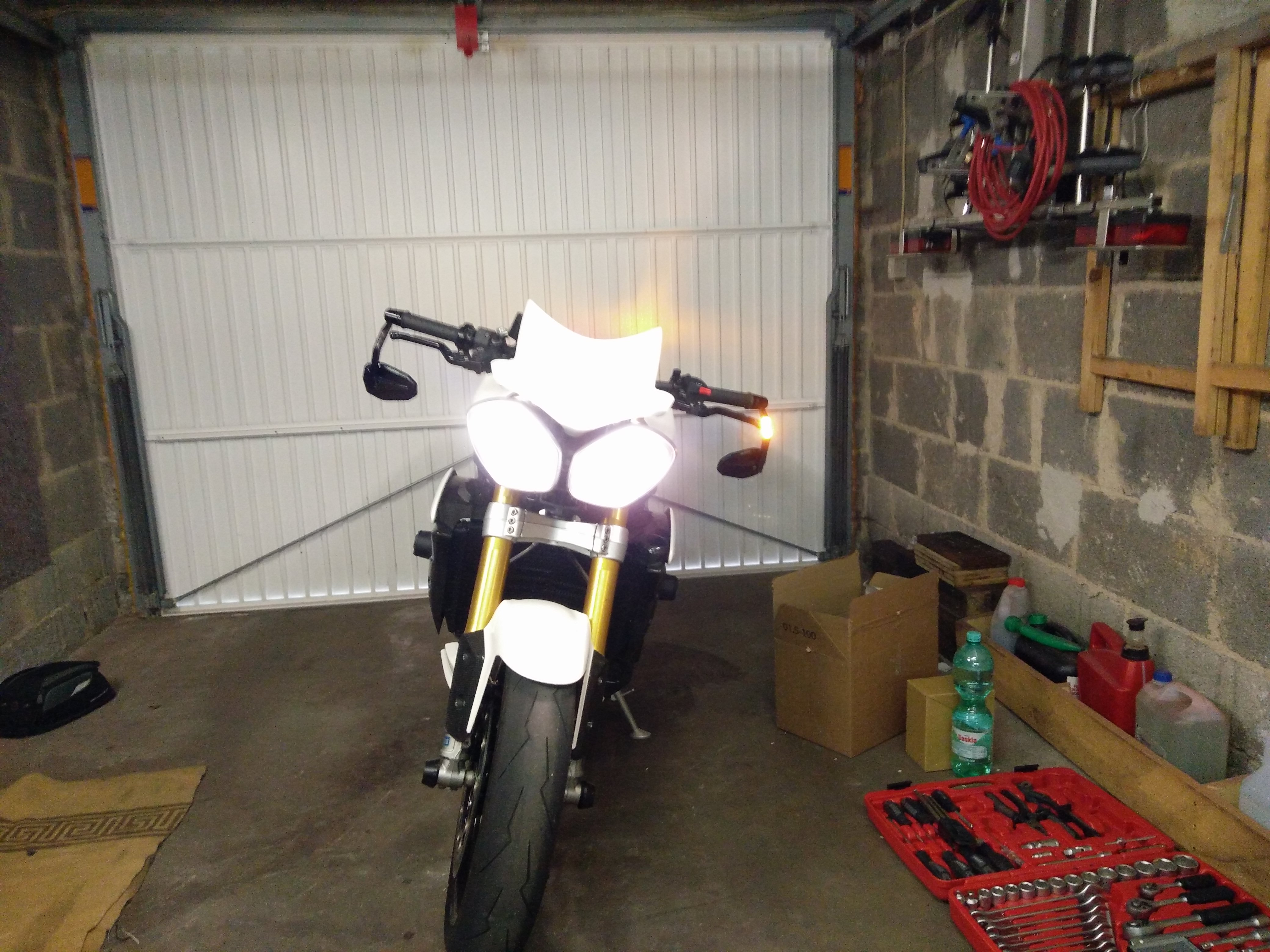

Servus, in meinem Lenker (Speed R NV) waren die Reduzierhülsen schon raus. Verbaut habe ich Highsider Victory Spiegel mit integrierten Blinkern.  Die Highsiderklemmung konnte ich nicht verwenden da diese erst hinter dem Innengewinde greift. Zum Glück hatte ich noch Kellermänner am Start. Mit der Gummiklemmung hat es funktioniert.IMG_20170416_190504.thumb.jpg.856245b6298ef8068e367b315ef11130.jpg

Die Spiegel (Highsider) habe ich auf dem Lenker geklemmt. Und den Lenker habe ich innen 2-3cm tief auf den Durchmesser der Lenkerendenklemmung aufgebohrt, da die ABM-Enden sonst nicht gepasst hätten, also ähnliches Problem wie bei Lenkerendenblinkern, mit 14-er oder 16-er Bohrer. Lang her.
