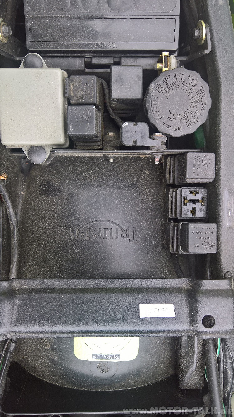

Nun demontierte ich heute einmal den Sitz und sah, dass ein Relais fehlt. Da ich leider kein Handbuch oder ähnliches habe. Hoffe ich das mir hier nun geholfen wird.
Soweit ich sehe läuft am Motorrad eigentlich alles und das fehlende Relais macht sich so aus meiner Sicht nicht bemerkbar.
Falls mir jemand helfen kann, währe ich sehr dankbar:)
Grüsse der Simon
Das ist das Relais für die gleichschaltung der Scheinwerfer. Passendes Relais rein und beide Scheinwerfer leuchten.
Ok, danke für die Antwort!
Also kann man es eigentlich auch so lassen? Und ist Original?
Ja, das nur ein Scheinwerfer leuchtet ist Original, bei Fernlicht gehen beide Scheinwerfer an, die meisten haben allerdings die beiden Scheinwerfer parallel geschaltet.
