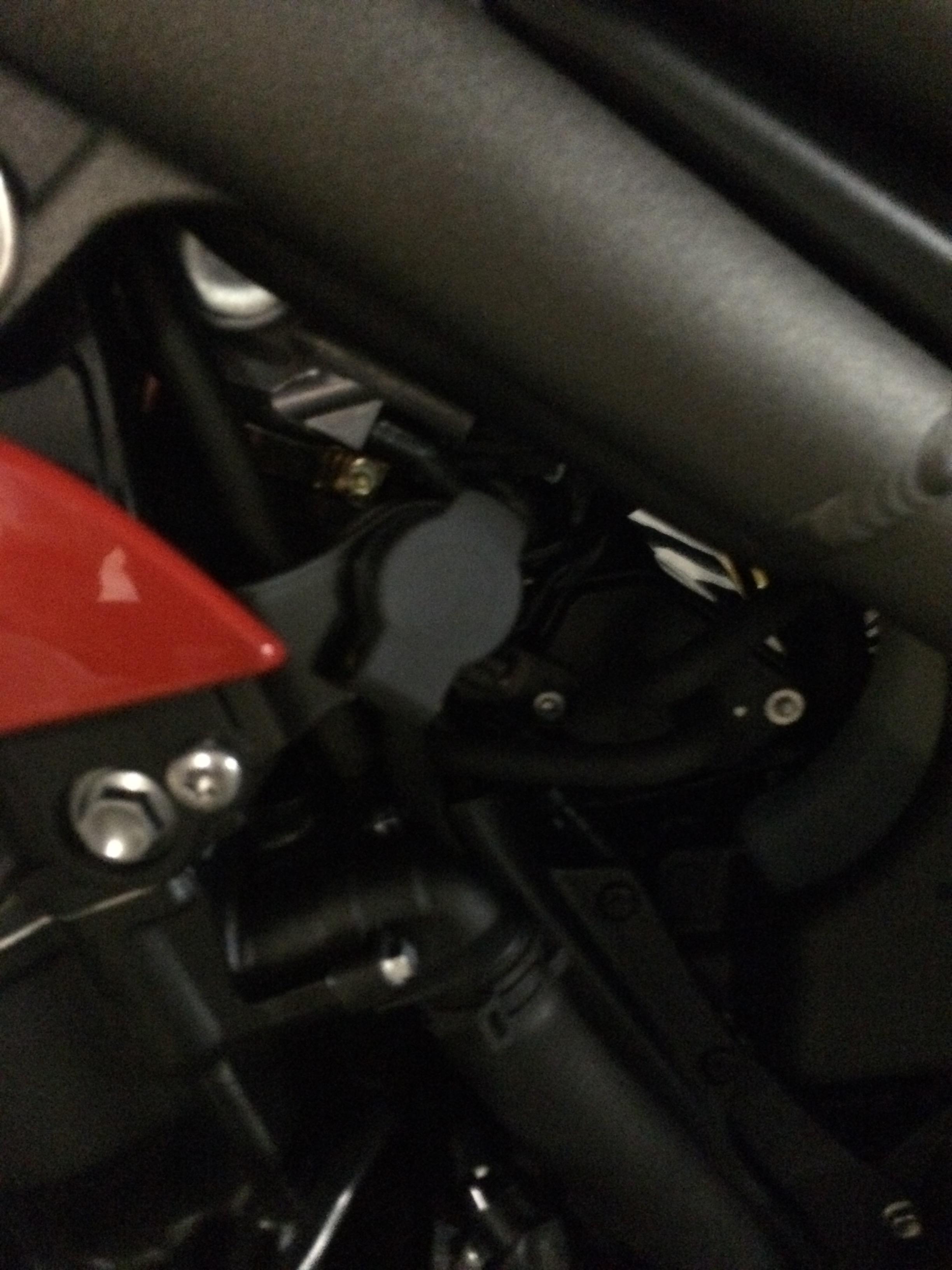

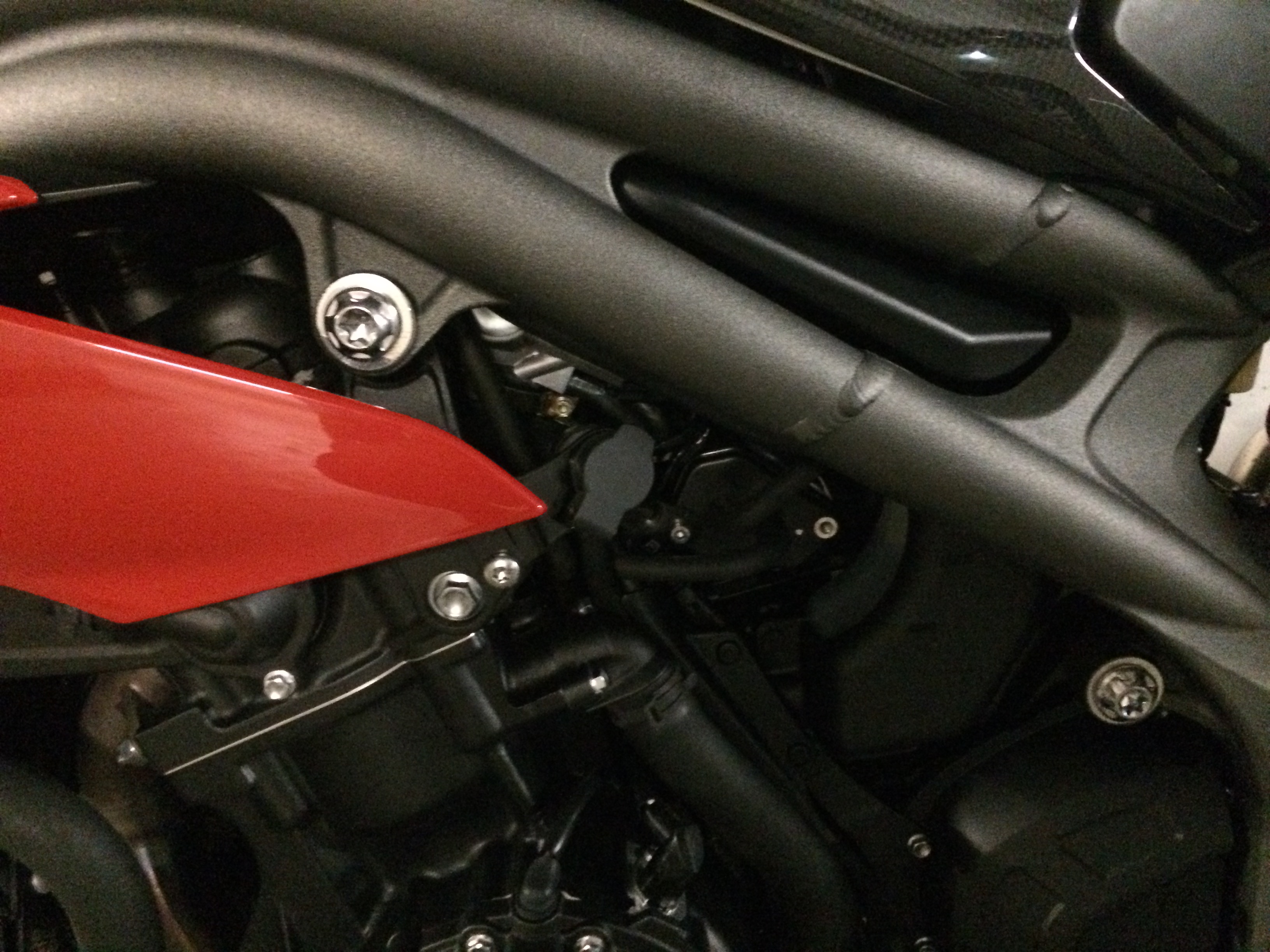

Ich hab die Steckdose verbaut. Ist ziemlich unauffällig.
Hey vielen Dank für die schnelle Antwort und das Bild.
Jetzt kann ich mir was darunter vorstellen.
Wie ist das denn so im täglichen Gebrauch?
Ist die Steckdose gut zu erreichen?
Oder wäre es nicht sinnvoller sie etwas näher am Lenker für z.B. Handy oder Navi zu positionieren?
Sicher, am Lenker wäre sie für den täglichen Gebrauch besser, aber für die Tour ist das ok. Mir hat der unauffällige Anbau gefallen, dazu kommt ein fertiger Kabelsatz. Anbauen, anstecken und fertig. Ich hab mir noch den Adapter für USB besorgt
https://www.louis.de/artikel/baas-usb4-usb-adapter-mit-winkel-normstecker/10035526?list=302577553&filter_article_number=10035526
Für mich ne prima Lösung. Ich lade ab und zu das Handy damit, das original Apple Ladekabel reicht locker bis in den Tankrucksack, vorn am Steuerkopf hochgelegt.
alles hat seine Vor und Nachteile....Am Lenker sieht man das eben dauernd, unterm Tank ist es eben nicht alltagstauglich (Also für jeden Tag)
