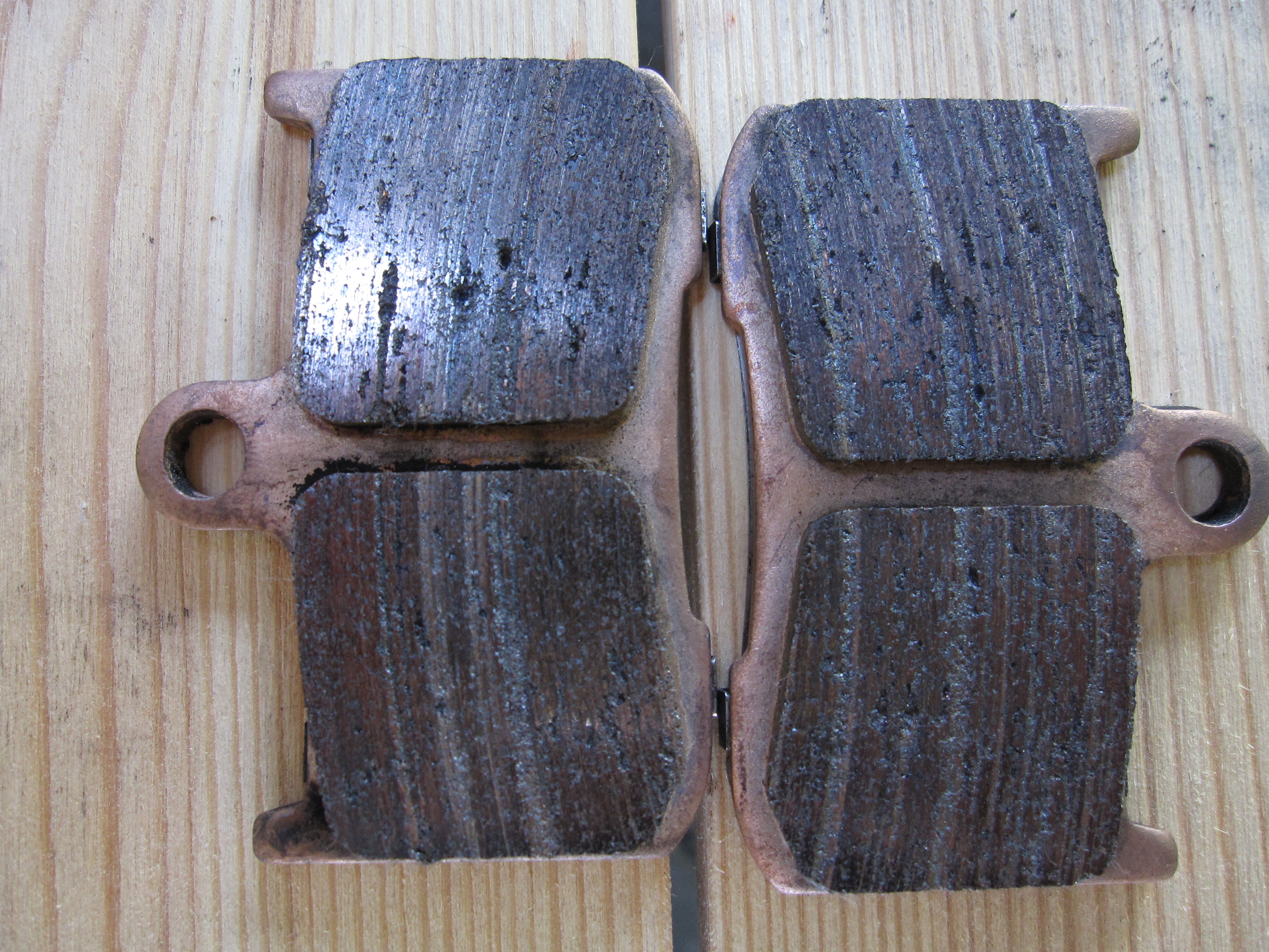

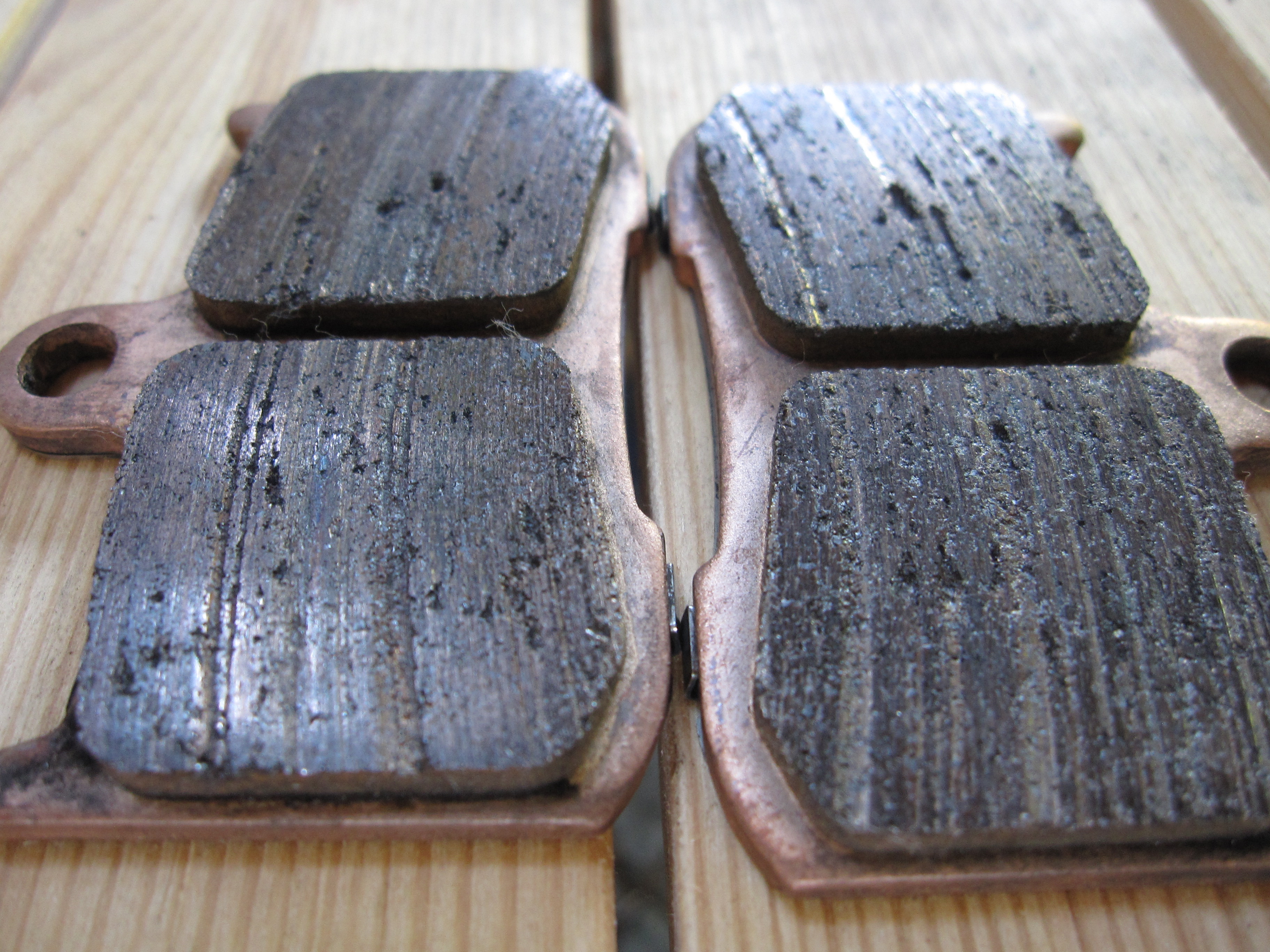

EBC Goldstuff FA322/4HH bremsen kaum
Komische Sache...

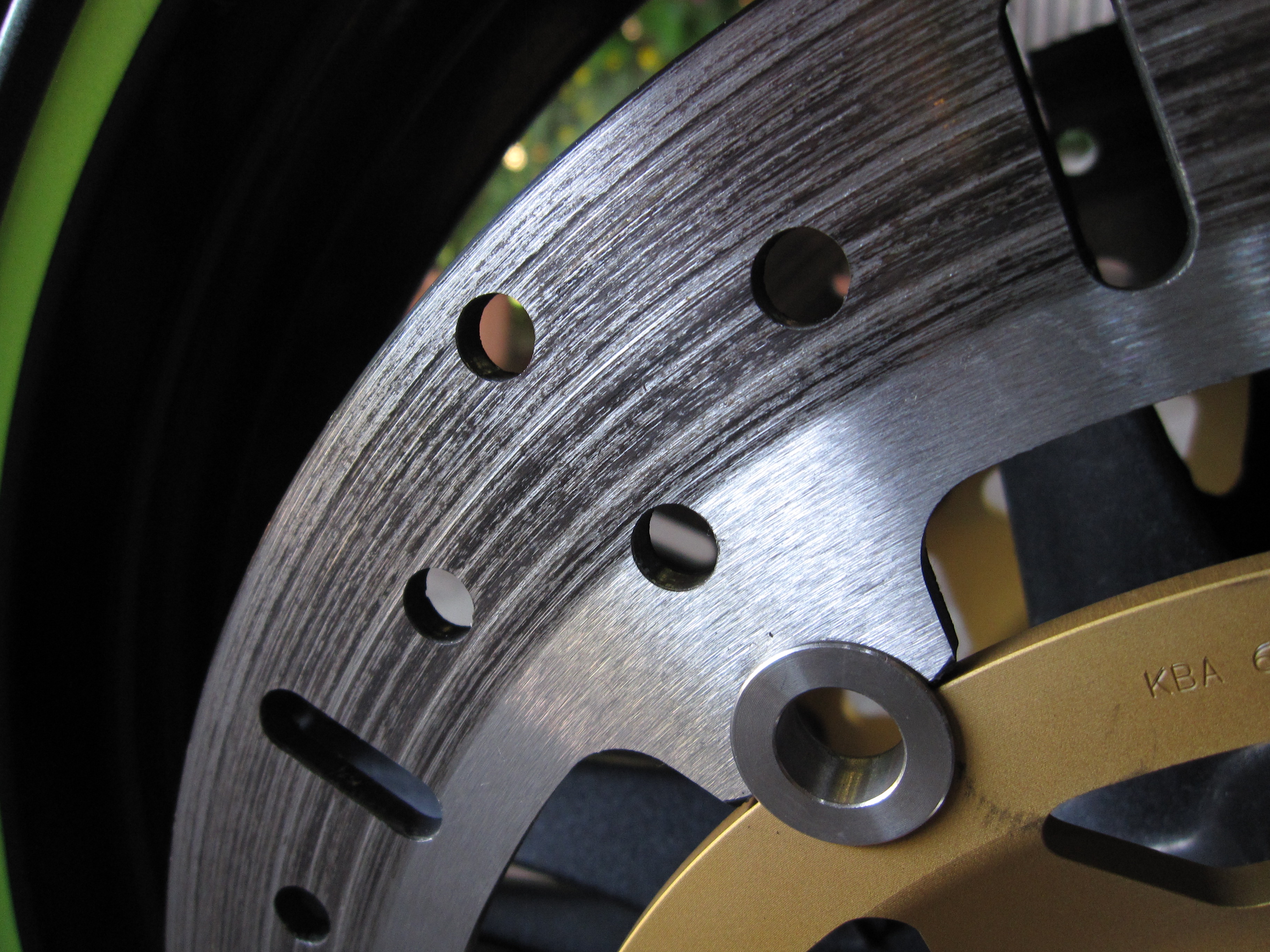

Gestern gewechselt, heute Probefahrt - hm. Normalerweise beissen die von Anfang an. Ok, bisschen gespielt (Einbremsen...), nutzt nichts, wurde nicht besser, eher im Gegenteil.
Scheibe (EBC) ist keine 10.000km alt. Wieder raus - komische Fressstellen :shocked:,
Die fast abgenudelten wieder rein - alles gut.
Reklamation dürfte eher nichts werden, liegen schon 2 Jahre hier (OVP)

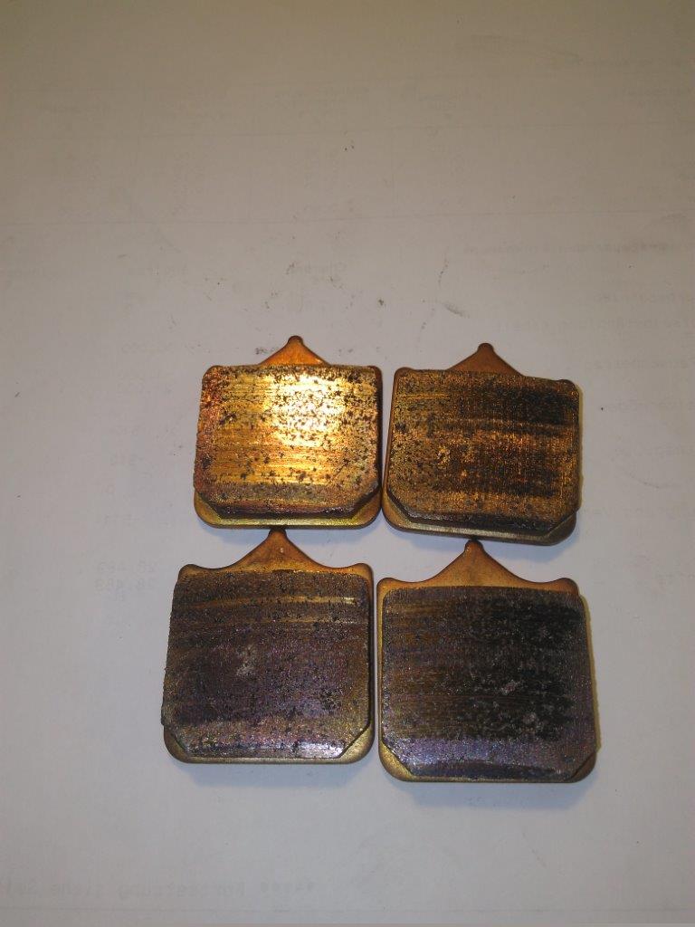

Hi Servus
Vielleicht war das eine Fehlerhafte Charche. Ich hatte Damals mit den EBC Scheiben und Belägen, fast dasselbe Problem.

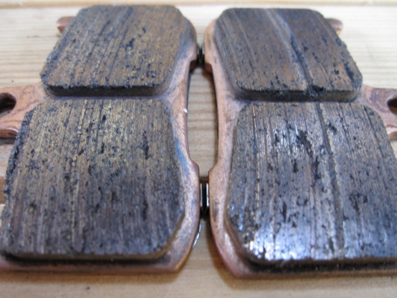

5947d351c1a26_IMG_LinkeSeite1.thumb.JPG.db25a9b125216838653c82ff17540186.JPG5947d355d1e24_IMG_LinkeSeite2.thumb.JPG.273e284e3182a96f1db8dfcd83fff5db.JPG5947d35992ce6_IMG_LinkeSeite3.thumb.JPG.6cb2beb1f7321009219151c336679e46.JPG5947d35a102d3_IMG_RechteSeite2(800x600).jpg.47226a2db8aafafdc9e7e8e4bf3acfd8.jpg
So wie die aussehen, hast Du vergessen die Teile vor dem Einbau über Nacht in Öl zu legen... :whistle:
:gash::guffaw:
Ich fahre übrigens auch überall EBC Goldstoff und hatte noch nie Probleme dieser Art. Bislang aber auch "nur" auf Brembo-, Sunstar- und TRW-Scheiben.
