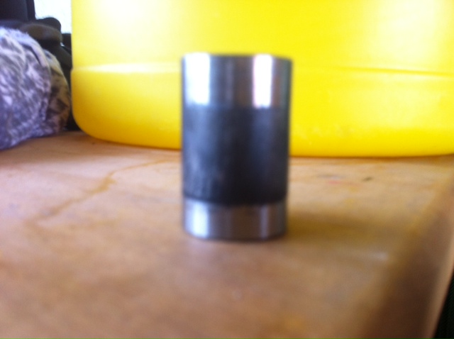

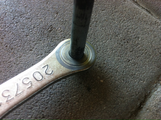

Bumblebee Geschrieben 6. Juli 2017 Autor report Geschrieben 6. Juli 2017 Hallo, hab jetzt mal die oben beschriebene Einstellung ausprobiert, ist zwar besser aber nicht wirklich zufriedenstellend. Hab mich dann nochmal an die Hebelei gemacht. Wenn ich die Schraube welche durchs untere Federbeinauge geht heraus mache, lassen sich die Hebel ganz leicht bewegen. Hab nun trotzdem mal die Zugstrebe ausgebaut und festgestellt dass diese kippelt wenn ich sie auf eine gerade Unterlage lege. Ich weiß, das muss nichts heißen, wichtig ist dass die Achsen fluchten aber das Kippeln scheint mit ziemlich groß zu sein. Außerdem sieht man auf der Innenseite dass die Strebe an dem Hebel zur Schwinge streift. Einer der Innenringe sieht auch alles andere als gut aus. Ich hab mal ein paar Bilder eingestellt und werde morgen die Zugstrebe mal vermessen lassen. Sollte sich herausstellen dass die Zugstrebe wirklich verzogen ist, hat von Euch vielleicht noch einer so ein Ding abzugeben? Sollte ich bei der Gelegenheit dnn gleich alle Lager tauschen? Was meint Ihr? Vielleicht wird doch noch alles gut und meine Speedy wird ne Sänfte Gruß Gerd Zitieren

Bumblebee Geschrieben 6. Juli 2017 Autor report Geschrieben 6. Juli 2017 Aber was sagt Ihr zu den Bildern? Zitieren
East Geschrieben 6. Juli 2017 report Geschrieben 6. Juli 2017 Mhmm, die Umlenkung sieht nicht wirklich gut aus, da könnte sich beim einfedern in der Tat irgendwas verspannen Zitieren
Bumblebee Geschrieben 6. Juli 2017 Autor report Geschrieben 6. Juli 2017 Jo, so fährt es sich auch, kleine Unebenheiten bügelt sie weg aber sobald ein Gully etwas tiefer sitzt, gibt's nen Schlag ins Kreuz. Zitieren

Gast Geschrieben 6. Juli 2017 report Geschrieben 6. Juli 2017 Meine Zugstreben sehen übrigens genauso aus, die arbeiten sich einmal ein und dann schleift da auch nichts mehr. Quasi wie beim Motor einfahren Zitieren
