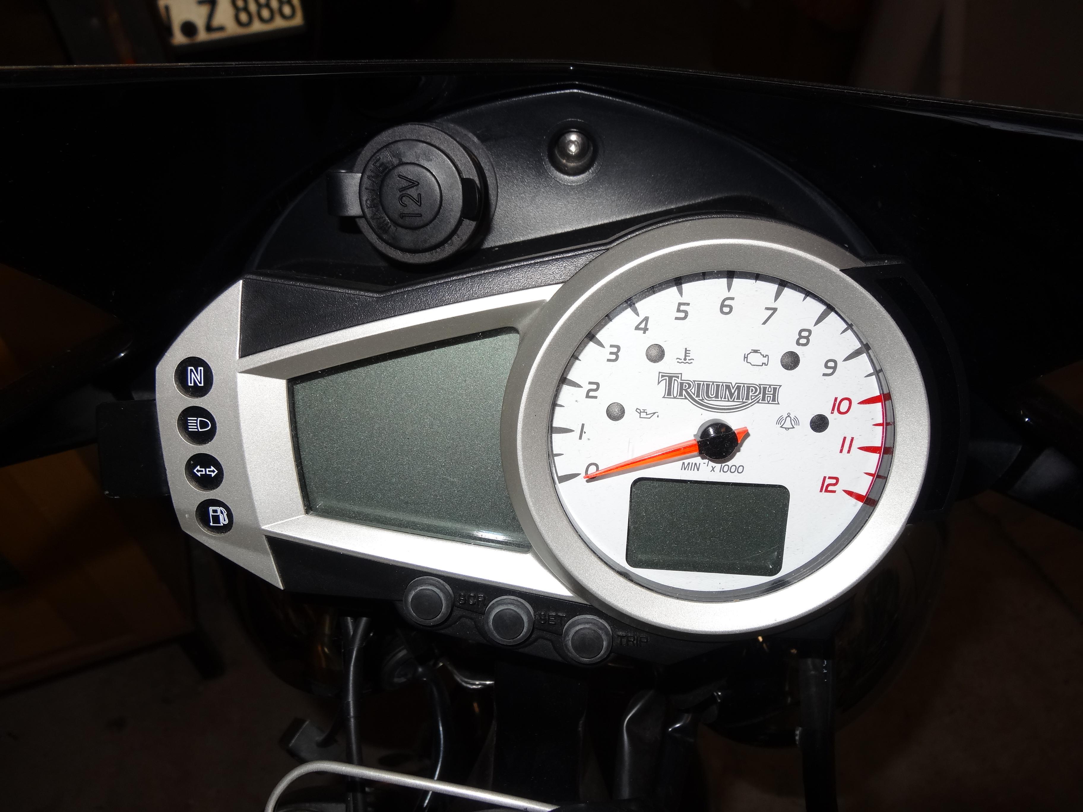

KAT 62 Geschrieben 28. Januar 2019 report Geschrieben 28. Januar 2019 Wenn Dein alter Tacho so aussieht: Dann passt das. Zitieren
Oberheizer Geschrieben 28. Januar 2019 report Geschrieben 28. Januar 2019 Ja, er sieht tatsächlich genau so aus. Das hatte ich übrigens bereits gewusst. Aber ich meinte irgendwo gelesen/gehört zu haben, dass die Platine genau auf einen (engen) Bereich der VIN passen muss... Will heissen: 05er passt nicht auf 07er, höchstens vielleicht Ende 06er auf Anfang 07er. Meine hat den neuen Kat, aber mit Plastiktank! Weiss wer, wie's genau funktioniert? Zitieren
