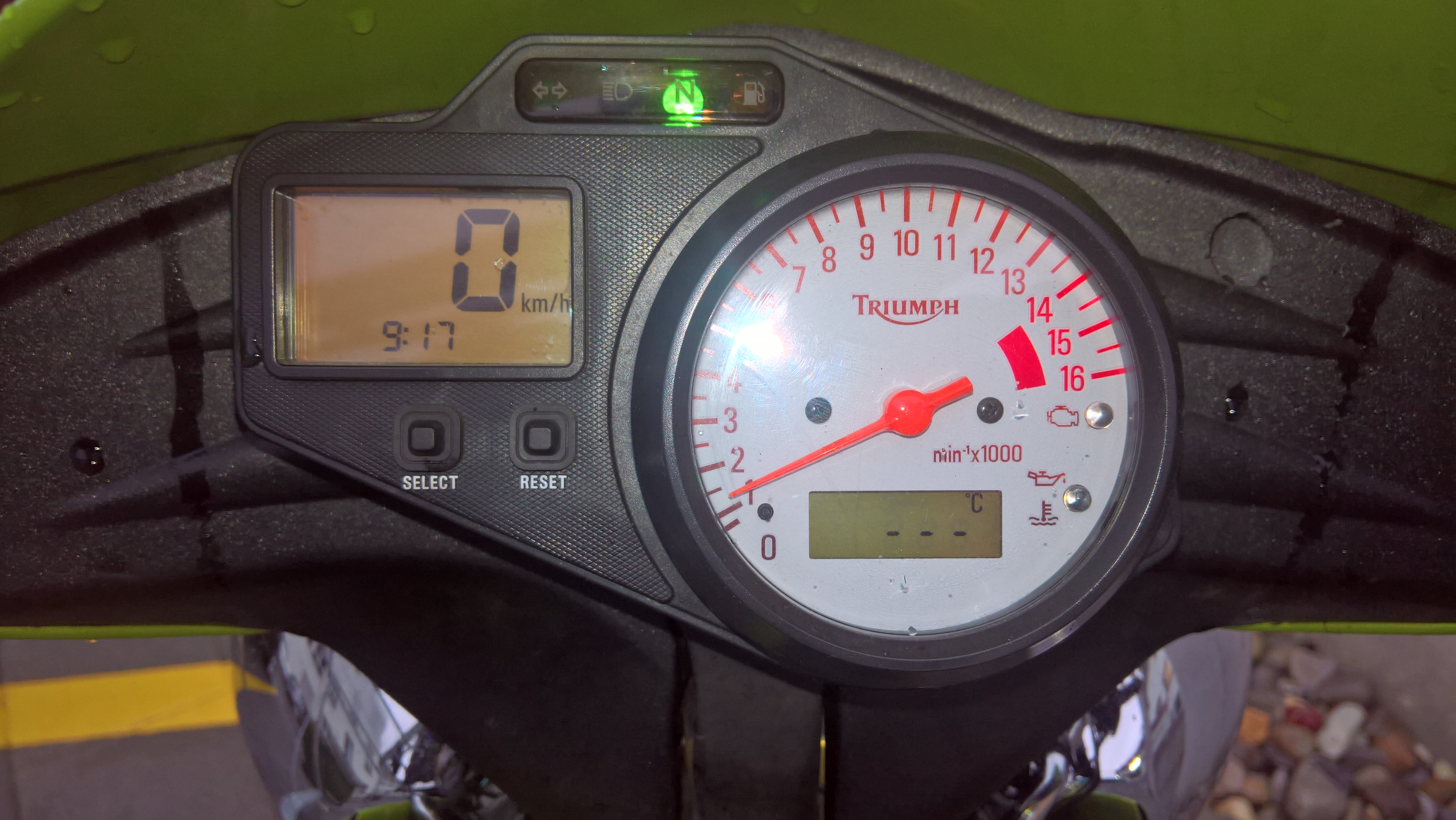

Guten Abend,
Ich habe seit heute morgen ein Problemchen mit meiner Speed four. Zwar wird bei der Temperatur anzeige nur noch 3 Striche angezeigt. Wenn ich den Zündschlüssel drehe startet die Anzeige korrekt auf und man sieht eine Zahl. Sobald der selbst Test vorbei ist sieht man wieder nur diese drei Striche.
Hab dann kurz geprüft ob das Motorrad noch korrekt kühlt, bei langsamer fahrt und beim Manövern kommt der Ventilator. Somit denke ich ist einfach die Anzeige falsch. (Siehe Bild)
Hat jemand schon so etwas gehabt? Kann ich dies selbst in Ordnung bringen oder muss die Maschine in die Werkstatt?

Weisst du etwa wo ich suchen muss? Habe sämtliche sichtbaren Stecker Verbindungen geprüft. Aber nichts loses gefunden.

Also, ich konnte das Problem lokalisieren. Es war ein Kabelbruch im Kabelstrang, welcher vom Tacho wegging. (ein gelbes Kabel)
Ich konnte dies Flicken und nun läuft es wieder.
