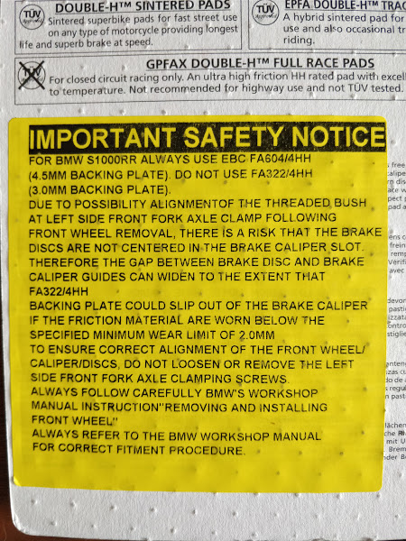

poertner Geschrieben 31. Juli 2017 report Geschrieben 31. Juli 2017 (bearbeitet) Hallo zusammen, gibt es inzwischen weitere Infos zu den Bremsbelägen? Bzw. Erfahrungen? Mein Händler hat mir vorhin die FA604/4HH mitgegeben aber auf der EBC Seite werden mir die für meine nicht angezeigt dort sind die FA322/4HH gelistet. Eine EBA habe ich ebenfalls nicht gefunden? Beste Grüße Bearbeitet 31. Juli 2017 von poertner Foto ergänzt, der Aufkleber ist auf der Rückseite der Verpackung aufgebracht. Geht in die Richtung der Aussage vom Starfighter Zitieren
poertner Geschrieben 1. August 2017 report Geschrieben 1. August 2017 So heute nochmal zusammen mit meinem Händler geschaut. In seinem System sind tatsächlich die FA604/4HH gelistet. Gemeinsam im EBC Katalog geschaut --> FA322/4HH Zitieren
starfighter1967 Geschrieben 3. August 2017 report Geschrieben 3. August 2017 (bearbeitet) das im Katalog noch die alten stehen ist logisch, dieser war schon gedruckt als EBC auf die Problematik aufmerksam gemacht wurde..... Und zum Rest: ich habe doch alles geschrieben was diesbezüglich Sache ist, was soll es da neues geben? Bearbeitet 3. August 2017 von starfighter1967 Zitieren
