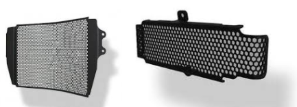

Es war wohl tatsächlich die Kopfdichtung. Als Grund dafür schieben die es auf das verbaute Kühlergitter welches ich seit 4,5 Jahren montiert habe. :blush:

Die Wirkung dieser Kühlergitter ist tatsächlich nicht zu unterschätzen! Überhaupt alles, was man so vor den Kühler zimmert.
Beispiel: Hab bei meiner Queen (Thunderbird Scramblerumbau) nun endlich mal einen schönen Endurokotflügel unter die Gabelbrücke gezimmert. Hinten am Kühler wohlweislich gekürzt und ein riesen Loch reingeschnitten. Man, sah das geil aus!! Ergebnis: Wassertemperatur BESTENFALLS bei 105°, meistens drüber und ständig am blasen. Wassertemperatur ohne ist um die 90°. Tja, Mist, Kotflügel liegt jetzt im Teileregal:snivel:.
Die Werkstatt hat das Gitter auch erst gar nicht mehr montiert.
Die wurde ja schon immer ein bisschen wärmer als ohne, aber nie, dass die dauerhaft am Limit war oder der Lüfter ständig lief.
Werde das Gitter jetzt auch weg lassen und verkaufen (Wer hat interesse? :biggrin:

Was ist das für ein Gitter welches Du verbaut hattest? Nur so interessehalber, falls das Problem mal zum Thema bei mir wird? Hab das von EvoTech.

Das war von Evotech Performance folgendes:
Triumph Speed Triple 2011-2012 Radiator Guard Oil Cooler set
Oil Cooler
1 x Triumph Speed Triple 2011 Oil Cooler Guard/Protector/Grille £0.00
Radiator Guard
1 x Triumph Speed Triple 2011 Radiator Guard/Protector/Grille £0.00
Sieht so aus:
Aha, super Danke, ob es jedoch etwas mit dem zu tun hat?
