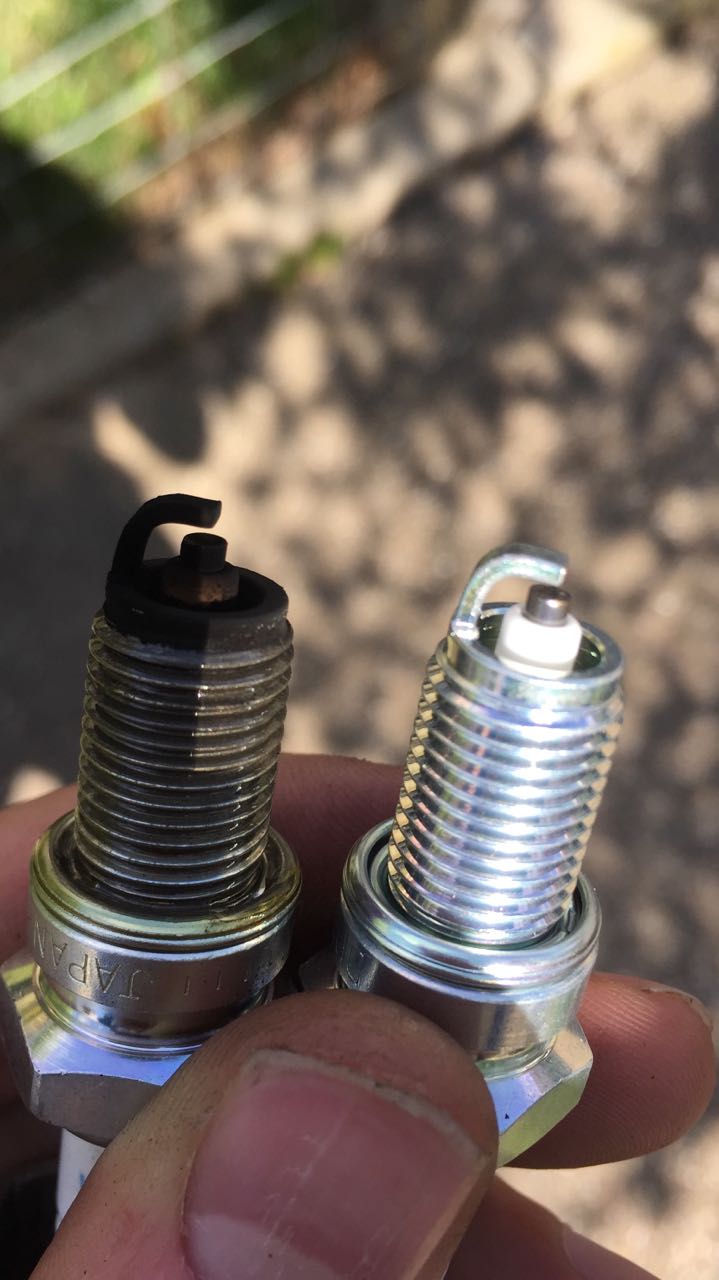

Olli1984 Geschrieben 29. Juli 2017 Autor report Geschrieben 29. Juli 2017 (bearbeitet) Danke für die Infos Jungs. Hab jetzt erstmal mal auf Verdacht die Zündkerzen gewechselt und siehe da, jetzt läuft sie wieder sauber. Eigentlich hatte ich die vor 2 Jahren gewechselt. Da ich aber die 2 Jahre nicht viel gefahren bin (ca. 2000-3000km) habe ich die eigentlich ausgeschlossen. Also nur zur Info, falls jemand die selben Symptome hat.... Bearbeitet 29. Juli 2017 von Olli1984 Zitieren

Triple/one Geschrieben 30. Juli 2017 report Geschrieben 30. Juli 2017 vor 19 Stunden schrieb Olli1984: Danke für die Infos Jungs. Hab jetzt erstmal mal auf Verdacht die Zündkerzen gewechselt und siehe da, jetzt läuft sie wieder sauber. Eigentlich hatte ich die vor 2 Jahren gewechselt. Da ich aber die 2 Jahre nicht viel gefahren bin (ca. 2000-3000km) habe ich die eigentlich ausgeschlossen. Also nur zur Info, falls jemand die selben Symptome hat.... Gemisch zu Fett. Trotzdem mal nach dem Mapping schauen. Luftfilter Sauber ? DS Synchronisiert ? Gruß Zitieren
SiRoBo Geschrieben 30. Juli 2017 report Geschrieben 30. Juli 2017 (bearbeitet) Was fürn Puff ist denn da dran? Und welches Mapping? CO eingestellt? Wenn ja auf was? Verrußte Kerzen kann man wieder freibrennen. Bearbeitet 30. Juli 2017 von SiRoBo Zitieren
