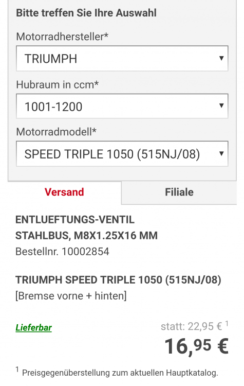

Gast Geschrieben 26. Juli 2017 report Geschrieben 26. Juli 2017 Moin, weiß jemand zufällig welches Gewinde die Entlüfterschraube vorne an der Bremspumpe hat ? Gibt diese Abus Teile momentan reduziert bei Louis :) An den Bremssätteln ist laut Louis M8×1,25×16 (Brembo Bremssättel) Zitieren

Gast Geschrieben 26. Juli 2017 report Geschrieben 26. Juli 2017 gibt die da aber im Moment für 16,95€ Zitieren
Gast Geschrieben 26. Juli 2017 report Geschrieben 26. Juli 2017 hab bei Stahlbus angerufen, die sagen sind unterschiedlich Brembo Sättel verbaut. Da ich eine separate Enlüfterschraube habe, ist's M8×1,25×16 :) Zitieren

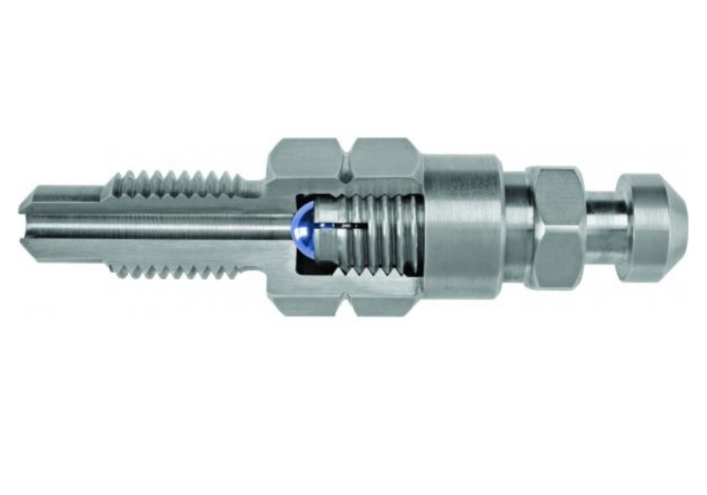

wulf72 Geschrieben 26. Juli 2017 report Geschrieben 26. Juli 2017 Du brauchst an den Brembo-Sätteln die Hohlschraube mit Entüfternippel... https://www.louis.de/artikel/stahlbus-kombi-bremsenentluefter-mit-hohlschraube-schwarz/10018257?filter_article_number=10018257&list=275254211 oder https://www.louis.de/artikel/stahlbus-kombi-bremsenentluefter-mit-hohlschraube/10002823?list=275254211 Lass Dich vom Bj nicht verwirren! Die passen! Zitieren
