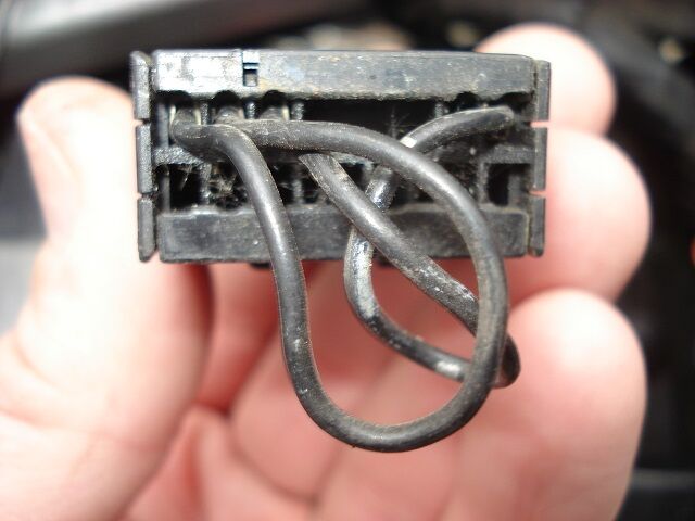

Bitte helft mir und meiner 20 jährigen Inselschlampe, den sie nervt und saugt immer die Batterie leer.
lt. schaltplan die pin's 1 und 2. grüne leitung (pin 2) liefert + vom killschalter, graue leitung schaltet den plus weiter zum starterknopf und zur leerlauflampe.
Beim originalen Blindstecker sind's 2 Brücken.
Pinnummern musst Du selber raussuchen. :flowers:
In den FAQ ist ein Beitrag dazu verlinkt :flowers:
