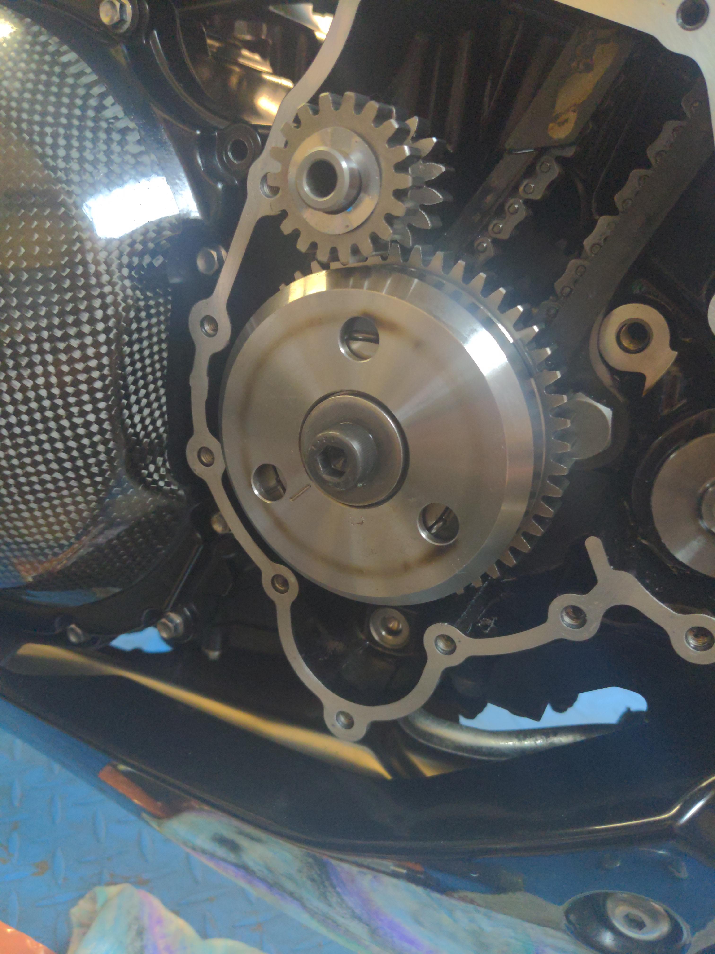

Hallo kann mir jemand den Anzugsdrehmoment vom Käfig des Freilaufs sagen??
