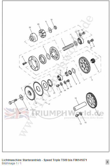

Skurt Geschrieben 11. August 2017 report Geschrieben 11. August 2017 Hallo zusammen, ich habe mich gestern dafür entschieden die alte Dame vom ADAC aus den Dolomiten heimbringen zulassen, um sie auf der Heimfahrt nicht noch hinzurichten. Das angehängte Geräusch entsteht, wenn ich die Kupplung schleifen lasse, im Standgas ist nichts zu hören. Am lautesten ist es links im Bereich Lichtmaschine zuhören. Fahrverhalten war bis zuletzt reibungslos. Hat vielleicht einer von euch diese Geräuschkulisse schon gehabt und kann mir einen Tipp geben, wo ich meine suche Starte, wenn das Moped heim gebracht wird. Mfg Sascha t509 klackern.mp3 Zitieren

Skurt Geschrieben 12. August 2017 Autor report Geschrieben 12. August 2017 Vielen Dank! Na dann versuche ich doch mal optimistisch zu sein, dass es der meist genannte Schaden ist Kann ja noch paar Tage dauern bis die Maschine geliefert wird... Zur Orientierung, es ist vom Lager 12 auf dem anghängten Bild die Rede!? Zitieren

Couperista Geschrieben 13. August 2017 report Geschrieben 13. August 2017 Haben vor kurzem diesen Schaden an meiner gefunden. Brauchst dann Lager 12 und Zahnbuchse 11. Die Rollen des Lagers und der zerspante Lagering waren im Ölwannenfilter und Ölwanne. Zitieren
Dirk73 Geschrieben 13. August 2017 report Geschrieben 13. August 2017 Am 12.8.2017 um 11:04 schrieb Skurt: Vielen Dank! Na dann versuche ich doch mal optimistisch zu sein, dass es der meist genannte Schaden ist Kann ja noch paar Tage dauern bis die Maschine geliefert wird... Zur Orientierung, es ist vom Lager 12 auf dem anghängten Bild die Rede!? ...kann das Kugellager 12 sein......aber auch das Nadellager 4 - 7 - 8 ... wenn ich es hier richtig sehe Zitieren
azac Geschrieben 22. August 2017 report Geschrieben 22. August 2017 (bearbeitet) Hallo: Ich hatte vor kurzen einen Speedy Motor Zerlegt. Der Schwachpunkt war Das Nadellager 8 und die Feder vom Anlasserfreilauf. Leider muss zum Wechseln der Motor geöffnet werden( Die Beiden Gehäusehälften) Habe dann die Pleuellager-Hauptlager gleich mitgewechselt. Ölpumpe war auch fraglichund hab sie vorsorglich getauscht. Sowie die Seuerkette auch und beim Kupplungskorb waren die Federn gebrochen. Hab 1100€ Material investiert. Mit viel Geschick und selbstanfertigung von speziellen Lagerausziehern könnte man die Lager ohne zerlegen des Motors tauschen. In diesem Fall kann man den Freilauf aber nicht kontrollieren. das Lager 12 kann man von der Kupplungsseite wechseln dabei darf die Welle aber keinesfalls gezogen werden sonst fällt der Freilauf runter Bearbeitet 23. August 2017 von azac Zitieren

Skurt Geschrieben 25. September 2017 Autor report Geschrieben 25. September 2017 Guten Abend zusammen! Nochmals vielen Dank an alle! Kommen wir nun zur Auflösung: Es scheint als wäre nur die Verzahnung des Mitnehmers ein wenig ausgenudelt. Minimales fester Drehen der Mutter war schon ausreichend, um das Klackern von Hand zu beseitigen. Ich denke mal ich werde es nicht bereuen, wenn ich mich in Unkosten stürze und der Lady nen neuen MItnehmer, Mutter und O-ring spendiere.!? Habe ich noch was vergessen? Gruß Sascha VID-20170925-WA0011.mp4 Zitieren
