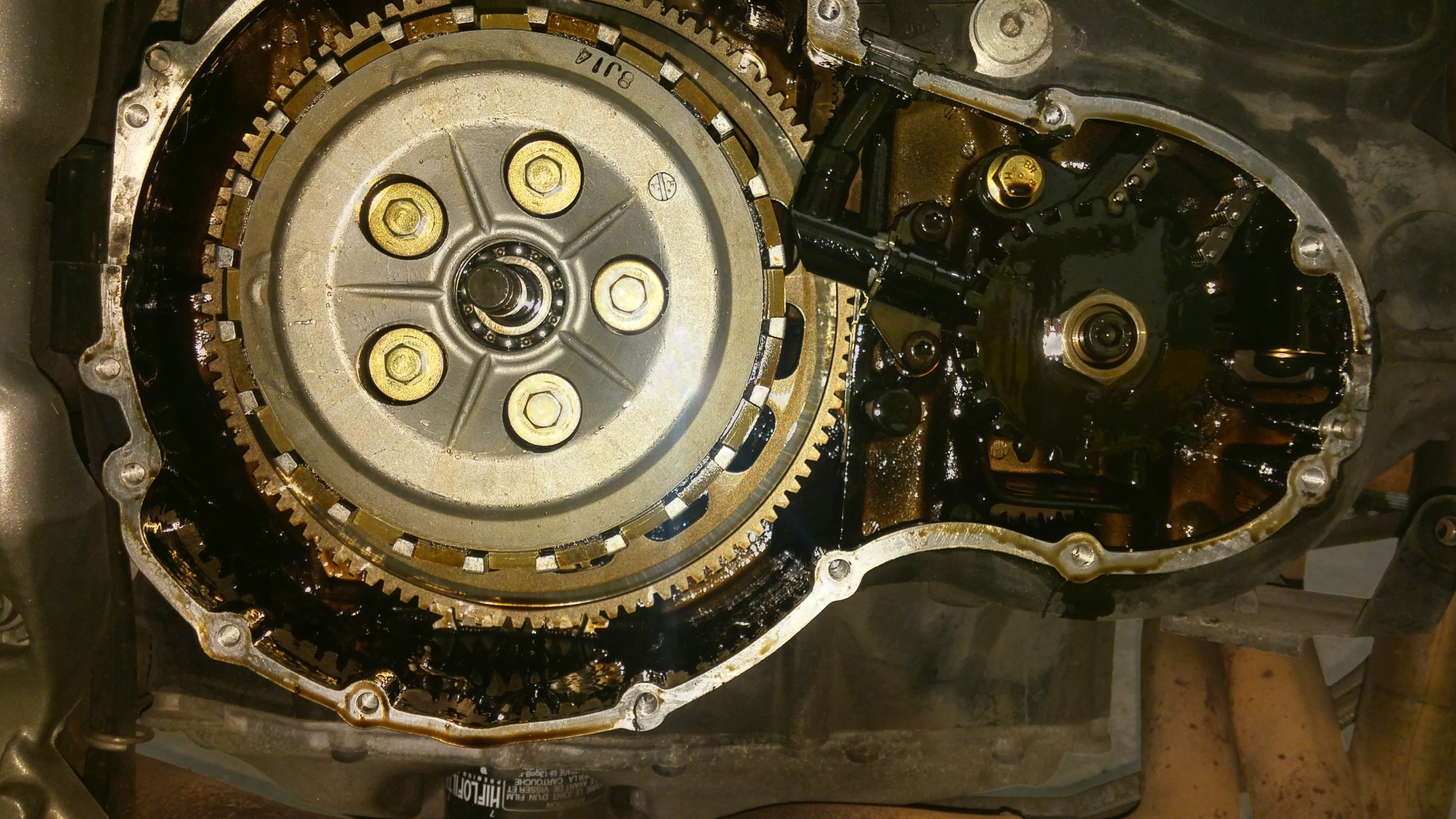

ReneM Geschrieben 2. September 2017 Autor report Geschrieben 2. September 2017 vor 19 Minuten schrieb joe8353: schon mal den Kupplungskorb angeschaut? Es gibt zwei Versionen, einen mit einfachen Federn, einen mit doppelten Federn. AFAIR brechen beim Doppelfederkupplungskorb die Federn, und verteilen ihre Bruchstücke im Motor. Es könnte sein, dass bei Dir alle Federn gebrochen sind, und der Kupplungskorb grade Eigenfrequenz erwischt, und dei beiden Teile damit aneinanderschlagen. Hey, Kann man einfach die Seitenverkleidung abschrauben um in den Kupplungskorb zu schauen oder muss ich dafür mehr auseinandernehmen und Öl ablassen? Zitieren
SiRoBo Geschrieben 2. September 2017 report Geschrieben 2. September 2017 Öl ablassen braucht's nicht. Aber Maschine schräg auf den Ständer nach links, rechten Deckel runter nehmen, Scheibenpaket ausbauen, mithilfe Korbhalter Zentralmutter lösen, Korb ausbauen, anschauen. Und dann alles wieder retour. Ist jetzt auch kein Hexenwerk. Zitieren

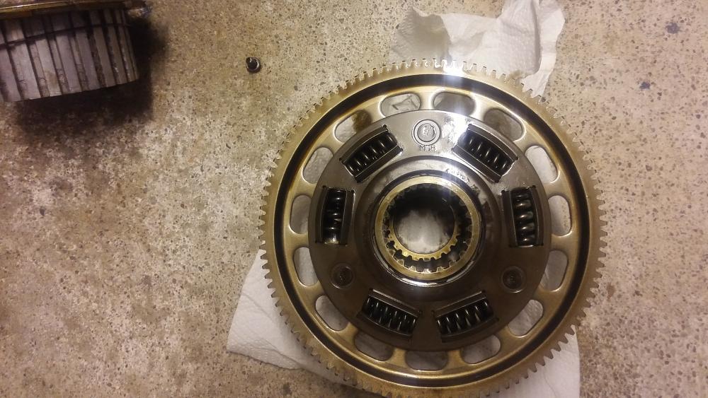

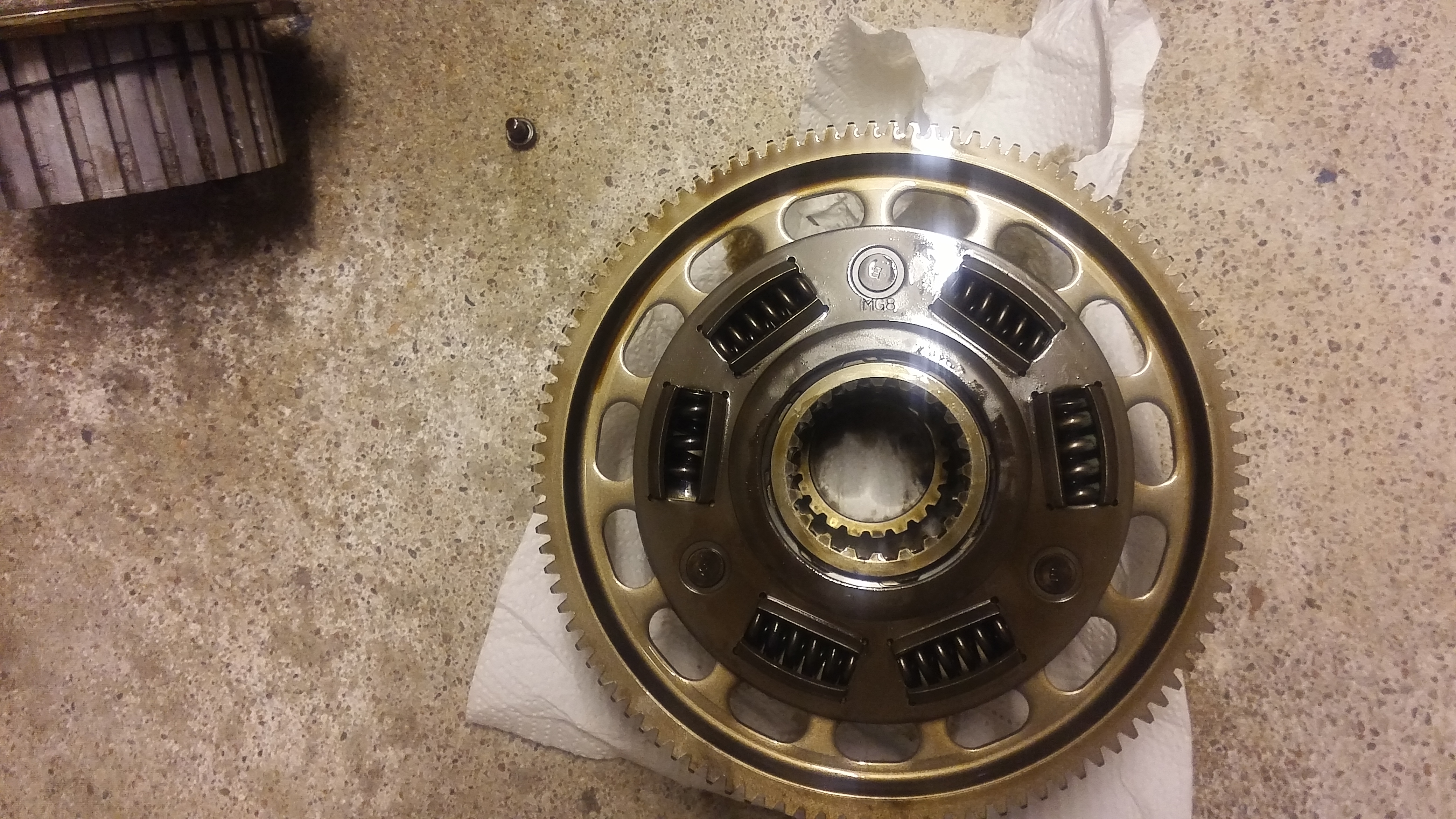

ReneM Geschrieben 3. September 2017 Autor report Geschrieben 3. September 2017 (bearbeitet) Hey liebe Helfer, ich hab den Korb nun doch noch abgekriegt und siehe da: 2 gebrochene Torsionsfedern Meint ihr das war die Ursache für die Geräusche? Und hat jemand eine Idee, wie ich das günstig reparieren kann? Ohne einen komplett neuen Kupplungskorb einzubauen? Bearbeitet 3. September 2017 von ReneM Bilder Update Zitieren
oblinskie Geschrieben 3. September 2017 report Geschrieben 3. September 2017 (bearbeitet) Moin Du kannst einen gebrauchten Einfederkorb suchen. Die fallen mittlerweile aber auch nicht mehr vom Himmel. Mach dir mal Gedanken die Bruchstücke aus der Ölwanne zu bekommen. Ich denke das die Geräusche nach dem Wechsel des Korbes nicht verschwunden sind. Das hast du den Stücken zu verdanken die der Motor verschluckt hat. Morgen damit zur Arbeit, das wird wohl nix. Gruß Hubert Bearbeitet 3. September 2017 von oblinskie Zitieren

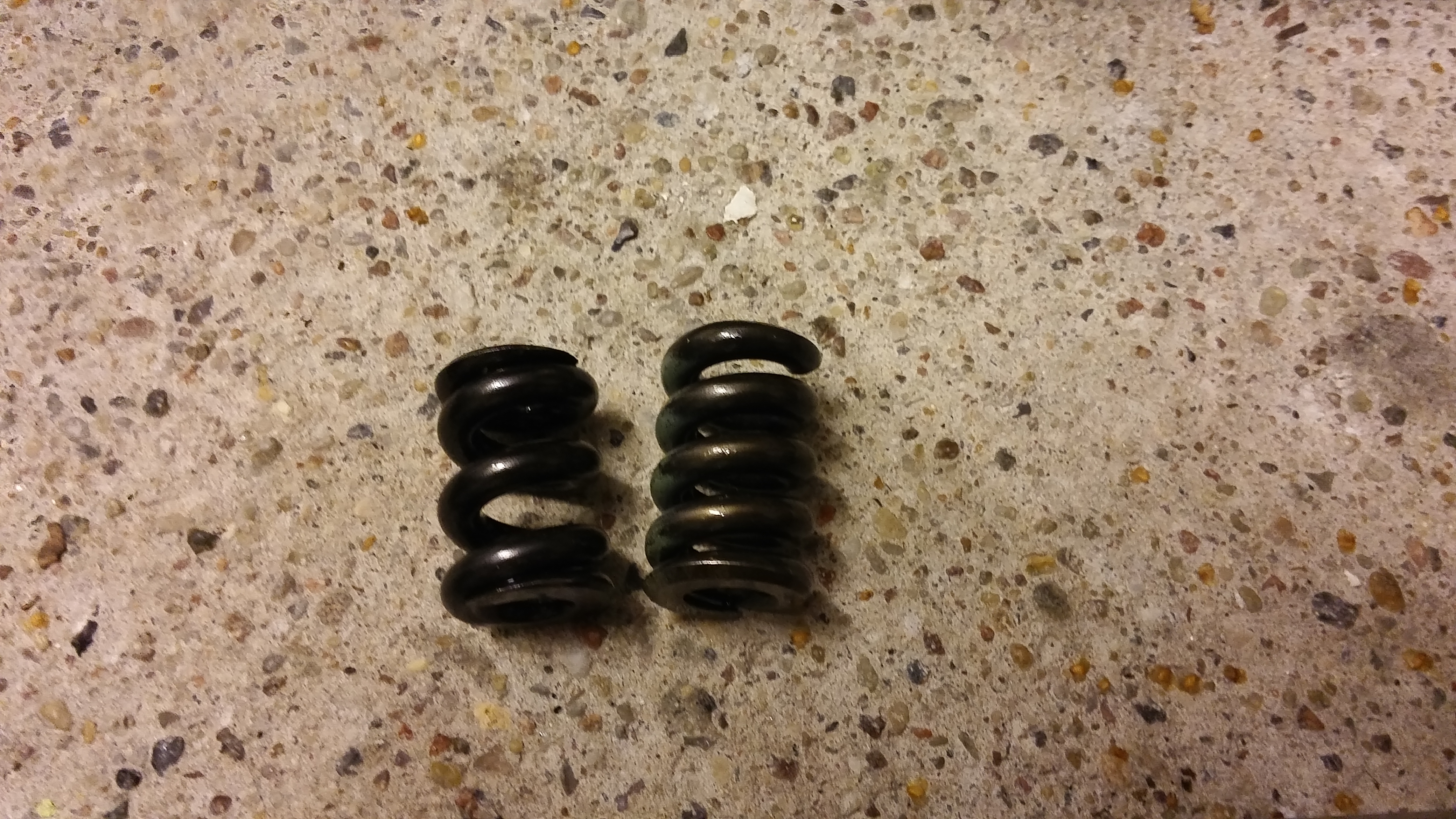

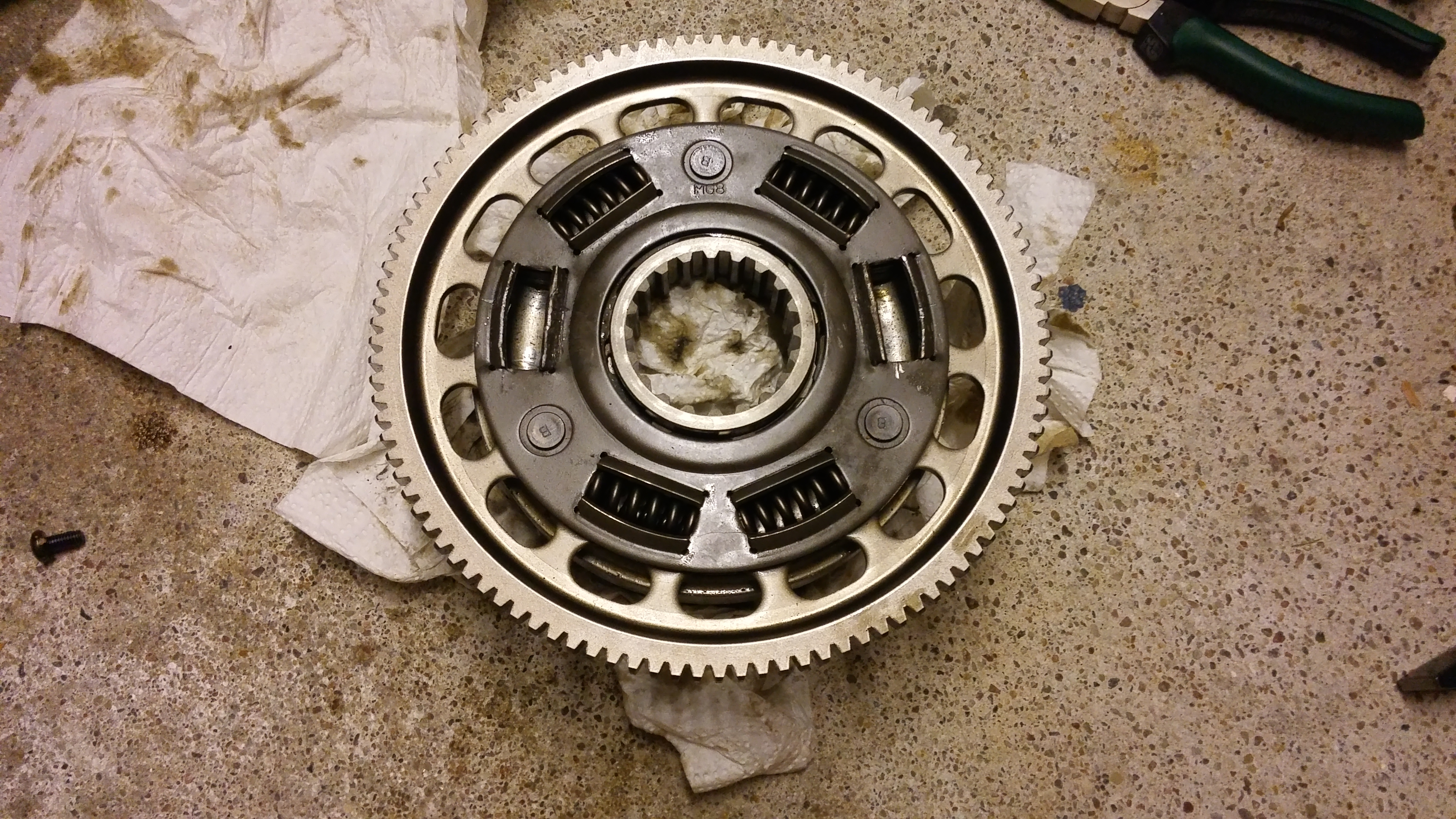

ReneM Geschrieben 3. September 2017 Autor report Geschrieben 3. September 2017 So mal ein kleines Update meinerseits: Ich habe einfach mal die losen Federn ausgebaut um zu sehen, ob es eventuell daran lag, klackert allerdings genauso wie zuvor. Die Federn waren beide noch vollständig (die rechte ist beim Ausbauen kaputt gegangen), weiß jemand wieso die zu kurz waren, bzw warum die eine unterschiedliche Länge und Stärke haben? Und wenn nun keine Federteile in meinem Getriebe sind, hat jemand noch eine Idee was dieses Geräusch sein könnte? ich werde bei gelegenheit eine Hörprobe hochladen. Zitieren
oblinskie Geschrieben 4. September 2017 report Geschrieben 4. September 2017 Moin Die Federn greifen bei unterschiedlichen Lasten. Das ist wie eine Torsion. Das Geräusch könnte ein Lager sein. Gruß Zitieren
SiRoBo Geschrieben 4. September 2017 report Geschrieben 4. September 2017 Das Geräusch kann aber auch durch die gebrochenen Federn gekommen sein. Zum einen hingen da noch Brösel drin, zum anderen ändert sich durch die andere Steifigkeit (2 Federn wirken ja nicht mehr) auch die Resonanzfrequenz. Kann! Nicht muss... Kann auch irgendetwas anderes sein bis hin zu irgendeiner losen Schraube oder sonst was... Eigentlich jeder hier, der so einen Zweifederkorb entdeckt, ersetzt ihn durch einen serienmäßigen oder umgebauten Einfederkorb. Zitieren
oblinskie Geschrieben 4. September 2017 report Geschrieben 4. September 2017 Moin Schau mal die Bilder. Ich denke das es ein Einfederkorb ist. Habe noch nie von gebrochenen Federn bei solchen gehört. Das Geräusch ist geblieben. Hat er offenbar schon probiert. Gruß Hubert Zitieren
East Geschrieben 4. September 2017 report Geschrieben 4. September 2017 vor 52 Minuten schrieb oblinskie: Moin Schau mal die Bilder. Ich denke das es ein Einfederkorb ist. Habe noch nie von gebrochenen Federn bei solchen gehört. Das Geräusch ist geblieben. Hat er offenbar schon probiert. Gruß Hubert Das ist kein Einfedern Korb, unten rechts ist noch eine Doppelfeder vorhanden, wenn ich das richtig sehe. Zitieren
SiRoBo Geschrieben 4. September 2017 report Geschrieben 4. September 2017 Oooops... beim genauen Hinsehen ist da keine einzige, innen liegende Feder zu sehen (das wäre nämlich so beim Zweifederkorb). Dass manche Federn noch Luft haben und sich bewegen können, ist ganz normal für eine progressive Federkennlinie des gesamten Korbs mit den vielen Federn. Und dass die Federn nicht ganz gewaltfrei aus ihren Taschen kommen, ist auch klar. Ergo: Kaputt repariert. Da war alles in Ordnung. Lass lieber mal jemanden probehören, bevor Du da noch mehr kaputt machst. Zitieren
