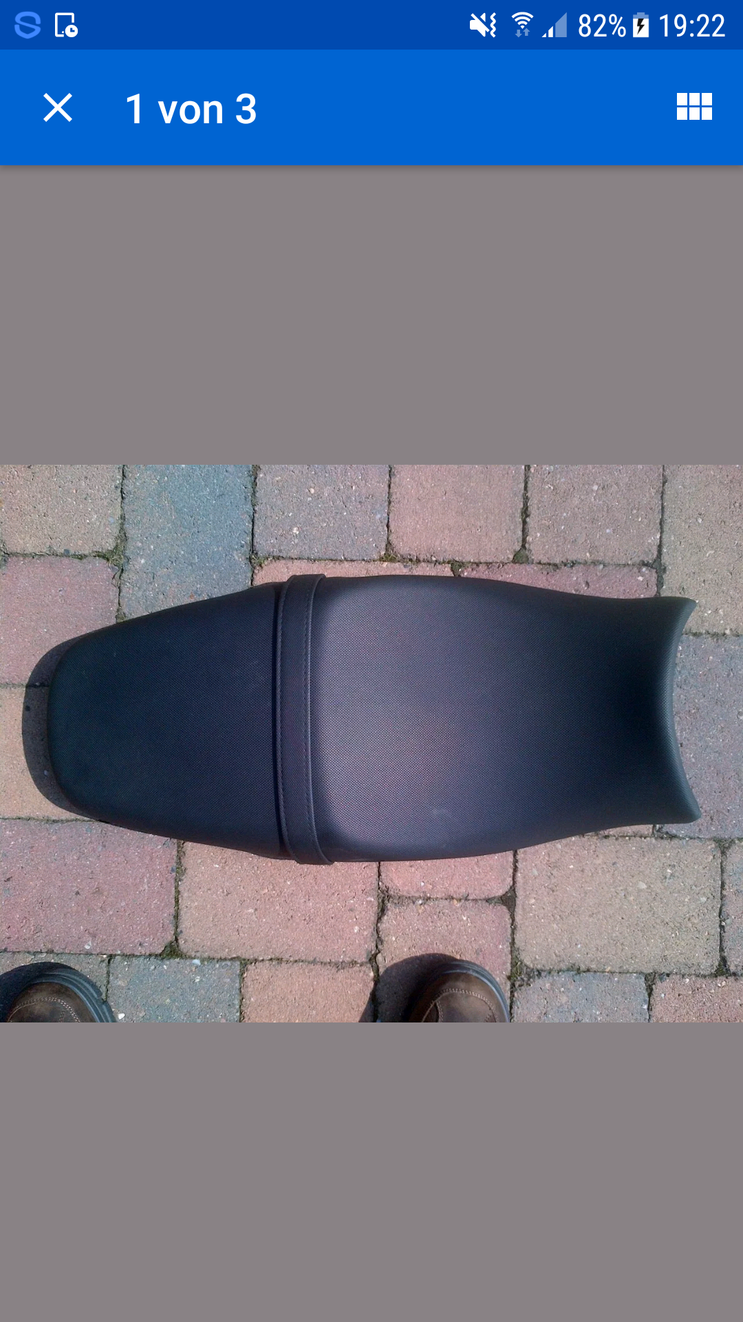

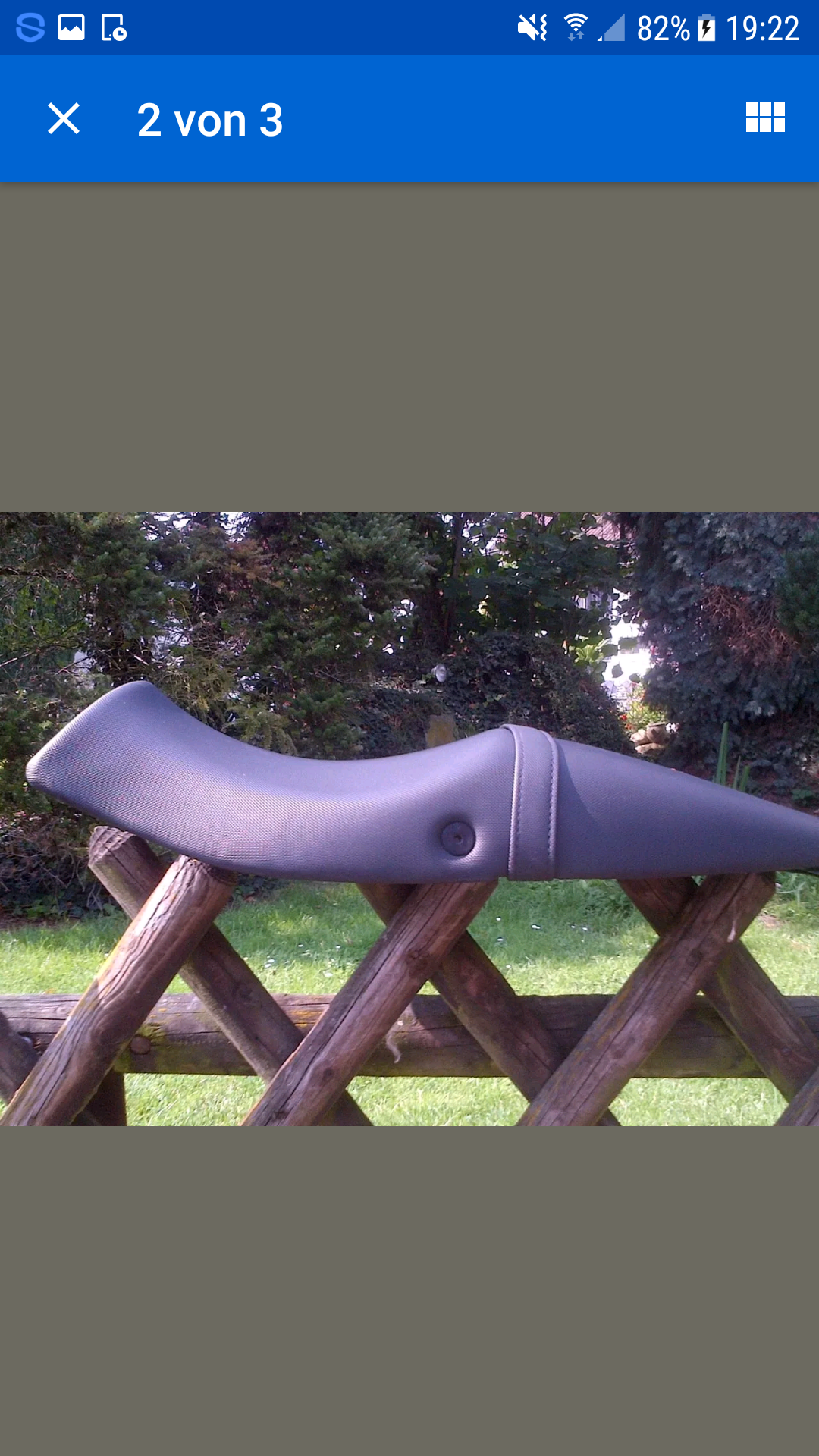

kawafranzel Geschrieben 28. September 2017 report Geschrieben 28. September 2017 Habe eine Gelsitzbank ersteigert welche heute geliefert wurde die sieht eigentlich genau so aus wie meine Originale Sitzbank,hab mal drauf gedrückt kann aber da auch keinen Unterschied merken.Ist das auch wirklich eine Komfortsitzbank von Triumph? Zitieren
TIK Geschrieben 28. September 2017 report Geschrieben 28. September 2017 Hi, ich stand Mal vor der gleichen Frage... ich meine mich zu erinnern, dass die Teilenummer auf der Unterseite eine andere ist..... Die Teilenummern sollten im Netz recht flott zu finden sein.... VG TIK Zitieren
kawafranzel Geschrieben 28. September 2017 Autor report Geschrieben 28. September 2017 vor 58 Minuten schrieb TIK: Hi, ich stand Mal vor der gleichen Frage... ich meine mich zu erinnern, dass die Teilenummer auf der Unterseite eine andere ist..... Die Teilenummern sollten im Netz recht flott zu finden sein.... VG TIK Also habe mal geguckt alle Nummern an der Unterseite sind die gleichen bei beiden Sitzbänken🤔 Zitieren

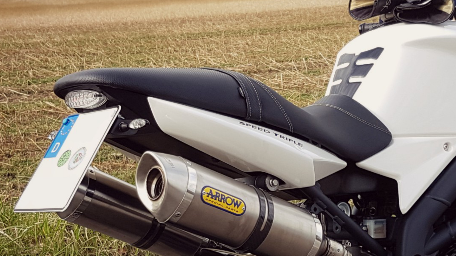

Gast Geschrieben 28. September 2017 report Geschrieben 28. September 2017 Die Gelsitzbank sieht anders aus Zitieren
kawafranzel Geschrieben 29. September 2017 Autor report Geschrieben 29. September 2017 vor 9 Stunden schrieb Srad92: Die Gelsitzbank sieht anders aus Hast du so eine Sitzbank? Zitieren
maggo Geschrieben 29. September 2017 report Geschrieben 29. September 2017 Bei der Speed triple 05-07 haben normale und Gelsitzbank einen leicht unterschiedlichen Bezug (andere Oberfläche, auf der Gelsitzbank rutscht man weniger). Die Nähte, Form usw. sind gleich. @Srad92 Sicher? Ich meine bei der 08-10 sind die optisch gut zu unterschieden. Schau am besten nach der Teilenummer. Die normale Sitzbank hat die T2304254. Nach der Nummer der Gel-Sitzbank kann ich heute Nachmittag/Mittag schauen. Zitieren
Gast Geschrieben 29. September 2017 report Geschrieben 29. September 2017 Also bei mir sieht die so aus Zitieren
kawafranzel Geschrieben 29. September 2017 Autor report Geschrieben 29. September 2017 vor 43 Minuten schrieb Srad92: Also bei mir sieht die so aus Das ist aber BJ 2008 2009 sieht eh anders aus Zitieren
Gast Geschrieben 29. September 2017 report Geschrieben 29. September 2017 Oh ok, dachte die Bänke wären gleich. Aber schätze mal die werden dann von den Nähten her ähnlich sein oder ? Zitieren
kawafranzel Geschrieben 29. September 2017 Autor report Geschrieben 29. September 2017 vor 36 Minuten schrieb Srad92: Oh ok, dachte die Bänke wären gleich. Aber schätze mal die werden dann von den Nähten her ähnlich sein oder ? Gute Frage🤔 Zitieren
maggo Geschrieben 29. September 2017 report Geschrieben 29. September 2017 (bearbeitet) Nein, die Gelsitzbank 05-07 sieht nicht so aus. Sie hat keine abgesetzten Nähte usw.. Sie sieht aus wie die Standardsitzbank 05-07, nur das Material des Bezugs ist anders. Bearbeitet 29. September 2017 von maggo Zitieren
kawafranzel Geschrieben 29. September 2017 Autor report Geschrieben 29. September 2017 vor einer Stunde schrieb maggo: Nein, die Gelsitzbank 05-07 sieht nicht so aus. Sie hat keine abgesetzten Nähte usw.. Sie sieht aus wie die Standardsitzbank 05-07, nur das Material des Bezugs ist anders. Also bei mir sehn die Sitzbänke identisch aus,deswegen meine Frage.Nicht das ich schon ne Gelsitzbank hatte und wußte es nicht😂 Zitieren
maggo Geschrieben 29. September 2017 report Geschrieben 29. September 2017 Normale Sitzbank: T2304254 Gelsitzbank: T2304232 Zitieren
kawafranzel Geschrieben 29. September 2017 Autor report Geschrieben 29. September 2017 vor 1 Stunde schrieb maggo: Normale Sitzbank: T2304254 Gelsitzbank: T2304232 Dann hast du laut Triumph Neunkirchen auch keine Gelsitzbank. Zitieren
