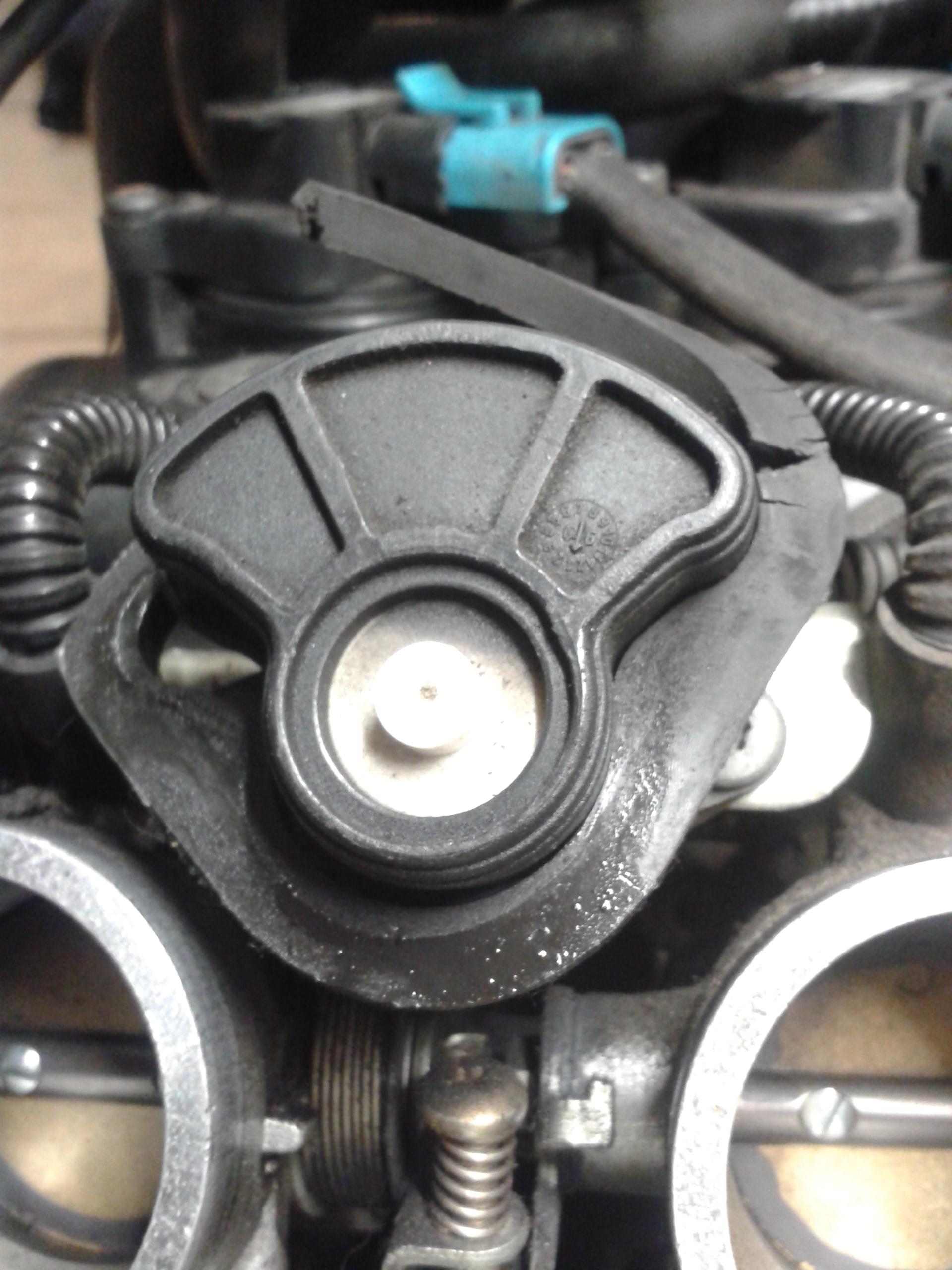

meine Speedy (T509 Bj 2000) startet teilweise recht schlecht, bzw startet nur mit etwas Gas und geht anschließend auch oft aus. Sie hält die Leerlaufdrehzahl nicht. Zudem leuchtet hin und wieder die Motorkontrollleute.
TuneECU sagt "P0505 Fehlfunktion Leerlaufdrehzahlanzeige". Bei einem Test der "Leerlaufdrehzahlreglung" in TuneECU höre ich den Schrittmotor -> dieser ist also offensichtlich nicht defekt.
Ich habe heute meine Sppedy zerlegt. Die Dichtung des LLRV ist kaputt. (siehe Bild) Kann es das Problem sein?
Bekommt man diese Dichtung einzeln?
Wenn nein, kann ich den kompletten Steller tauschen ohne ihn neu anzulernen?
Danke schönmal für eure Hilfe
Stefan
Bearbeitet von matt951
Ja, die Dichtung bekommt man einzeln. Siehe WOT. Und gehört ersetzt.
Glaub ich aber nicht, dass es daran liegt. Die Dichtung soll ja nur dafür sorgen, dass kein Dreck am Luftfilter vorbei angesaugt wird. Die Druckverhältnisse werden dadurch wohl kaum beeinflusst... Schau da mal nach Undichtigkeiten der Schläuche zu den Ansaugstutzen oder dem O-Ring im LLRV unten drin (da muss man die beiden Torx Befestigungsschrauben aufmachen, dann geht der auseinander).

Hallo Stefan,
ich habe es selber leidvoll erleben müssen, dass der Test des LLRV in Ordnung ist, das LLRV aber trotzdem defekt gewesen ist. Bitte also nicht unterschätzen. Dieses Teil musst Du nicht Original kaufen, es gibt ein Baugleiches von Peugeot/Citroen bei Ebäh, für bedeutend weniger Geld. Musst mal in der Suche schauen gehen. Du solltest den Bereich zuerst mit Bremsenreiniger einsprühen. Ist etwas undicht, dann geht die Drehzahl hoch. Ansonsten kannst dann immer noch Simon seine Tipps befolgen :flowers:

Hi,
Die Dichtung ist die Nummer4 bei "Evaporative Loss Equipment".

@Gerhard,
ja der Wortlaut ist genau wie geschrieben. Danke für die Links! Ich habe jetzt festgestellt, dass mein Firefox die Explosionszeichnungen nicht anzeigt. -> daher konnte ich nichts finden :flowers:

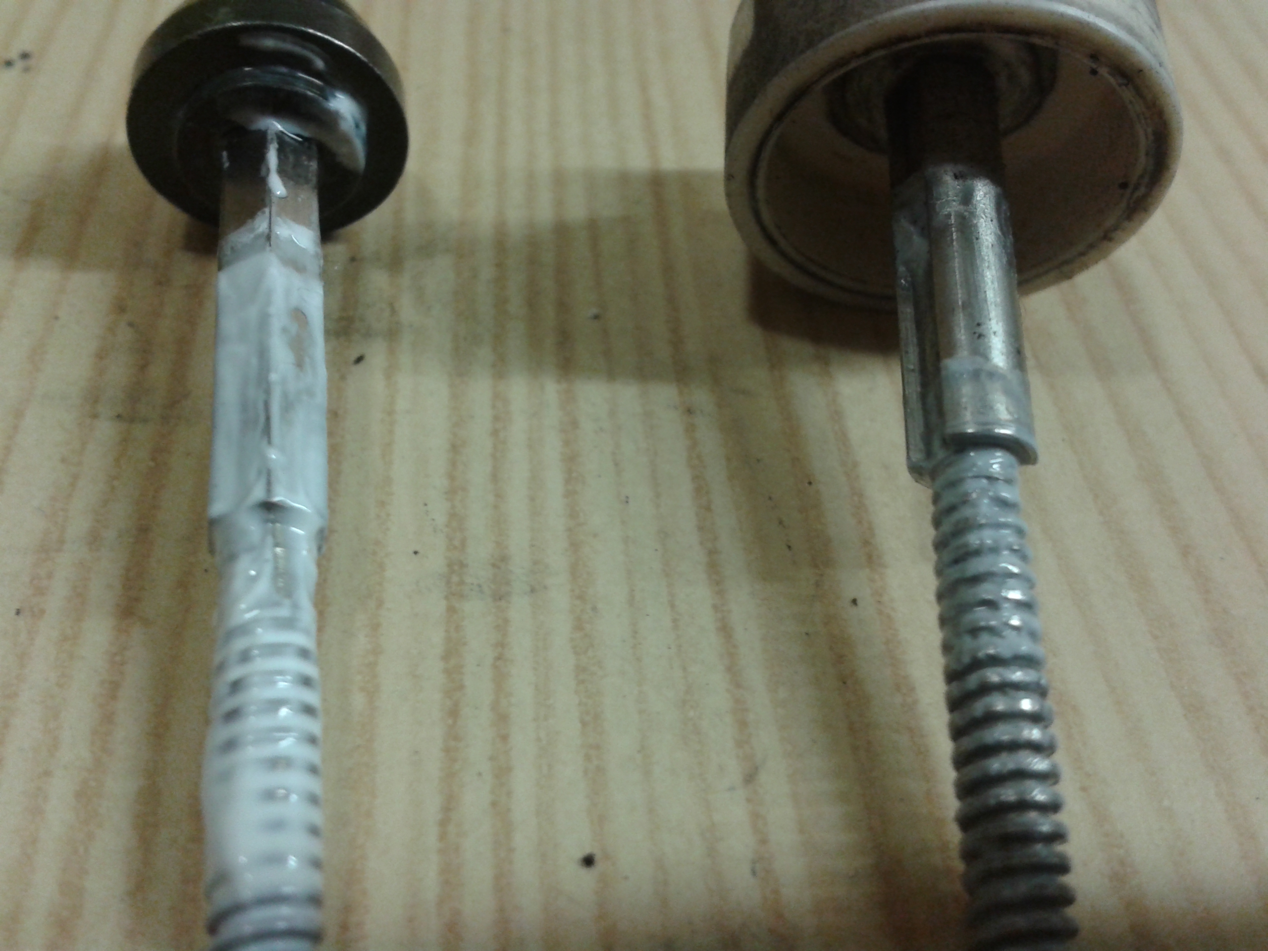

@Heiko
Ich glaube du hattest recht.. der LLRV tut zwar etwas, aber er macht nur Geräusche und verfährt sich aber nicht! -> ich werde den Austauschen
Mein neues LLRV ist da. Ich hab dabei nur ein kleines Problem..
Die Kappe des allten LLRV muss auf den neuen. Dh. der komplette Stift muss ausgetauscht werden. Doch leider sind diese verschieden :confused:
hab ich die falsche Version des LLRV bekommen/bestellt?
Hallo zusammen,
ich habe nun den rechten (originalen Kopf) zum Sechskant gefeilt -> Er passt wunderbar und das LLRV funktioniert wieder.
