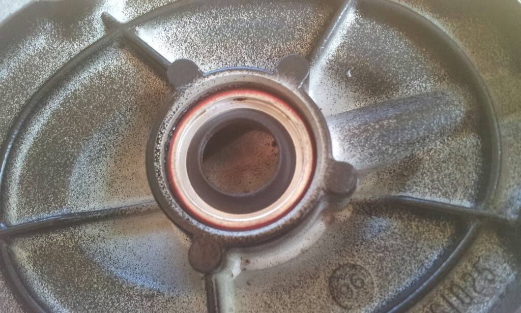

Joe Ka Geschrieben 20. Oktober 2017 Autor report Geschrieben 20. Oktober 2017 Der Deckel für die Tiger passt leider nicht wirklich. Die Kontur und das Lochbild ist gleich, aber der Stutzen für die Kurbelgehäuseentlüftung, von dem aus der Schlauch hoch zur Airbox geht, fehlt. Und natürlich auch die Aufnahme für den Dichtring ^^ War vom Händler, geht zurück, kein Problem :D Wird schon :P Zitieren
starfighter1967 Geschrieben 21. Oktober 2017 report Geschrieben 21. Oktober 2017 (bearbeitet) Am 14.10.2017 um 20:10 schrieb SiRoBo: Das ist einfach nur ein Deckel über dem rotierenden Polrad. Nix Simmering wechseln. Neuer Deckel drauf und fertig. Jetzt kannst Du Dir ja gleich nen gescheiten Lenker montieren. Ich empfehle den LSL AN1. Obwohl der originale auch nicht schlecht ist... Die N-Modelle Tiger & Speedy haben beide den identischen Motor. SiRBo: Da liegst Du absolut falsch: 1. Die 955er 595N Speedys haben einen WDR verbaut 2. die 955Tiger hatten 2 unterschiedliche Motoren mit unterschiedlicher Kurbelgehäuseentüftung, nur der Lima-Deckel der ersten Serie ist passend. Und auch dieser hat einen logischerweise einen WDR den man dann wechseln sollte 3. selbst die ersten 955er Tiger Motoren sind dennoch nicht 100% identisch zu den 595n Speedys Bearbeitet 21. Oktober 2017 von starfighter1967 Zitieren

Joe Ka Geschrieben 28. Oktober 2017 Autor report Geschrieben 28. Oktober 2017 Die Teile sind jetzt da. Eine Frage noch zu dem WDR - Wie ist die Einbaurichtung? Im Werkstatthandbuch finde ich es nicht, und wer weiß ob da nicht schon mal aufgemacht wurde und falsch herum eingebaut wurde xD Zitieren
starfighter1967 Geschrieben 28. Oktober 2017 report Geschrieben 28. Oktober 2017 (bearbeitet) Und unbedingt einbauhinweise beachten. Den Palstikpömpel erst am schluss entfernen,. Nach einbau den Motor nicht gleich starten und auch nicht durchdrehen. Nach 30 Minuten dann erstmals mit Hand ein paar umdrehungen drehen. Bearbeitet 28. Oktober 2017 von starfighter1967 Zitieren
