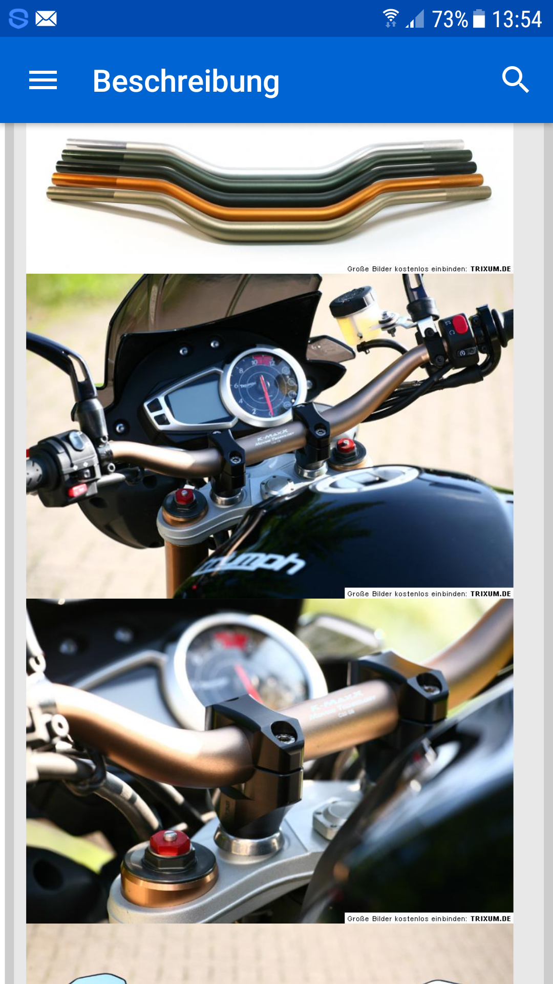

kawafranzel Geschrieben 15. Oktober 2017 Autor report Geschrieben 15. Oktober 2017 Also ich möchte definitiv einen höheren Lenker,habe da was gesehen in Ebay. Zitieren

kawafranzel Geschrieben 16. Oktober 2017 Autor report Geschrieben 16. Oktober 2017 vor 1 Stunde schrieb joe8353: Hi, Klemmböcke höhersetzen mit Distanzscheiben willst Du nicht? M.E. heißt hoher Lenker so gut wie immer längere Leitungen/Züge, speziell die Bremsleitung vorne ist knapp. Für 2cm Verlängerung gibts von Brembo(?) einen Adapter... Gerhard Ich habe schon eine Lenkererhöhung verbaut könnte aber nach meinem Gefühl noch ein bisschen höher sein. Gruß Franz Zitieren
kawafranzel Geschrieben 16. Oktober 2017 Autor report Geschrieben 16. Oktober 2017 vor 3 Stunden schrieb joe8353: Hi, Klemmböcke höhersetzen mit Distanzscheiben willst Du nicht? M.E. heißt hoher Lenker so gut wie immer längere Leitungen/Züge, speziell die Bremsleitung vorne ist knapp. Für 2cm Verlängerung gibts von Brembo(?) einen Adapter... Gerhard Hast du zufällig einen Link von dem Adapter,hab was gesehn weiß aber nicht ob das Ding das richtige ist. Zitieren
joe8353 Geschrieben 16. Oktober 2017 report Geschrieben 16. Oktober 2017 (bearbeitet) Hi, link. Das Ding scheint nicht von Brembo zu sein, gibts auch in 25° gekröpft. Gibts sicher auch von anderen Herstellern. Ist an meinem Mopped 2x dran, einmal an der Bremspumpe am Lenker, einmal am Bremssattel hinten (damit ist der Umbau auf "innenliegende" Bremsleitung einfacher). Gerhard PS: du brauchst auch eine Hohlschraube dazu. ACHTUNG: der Adapter hat ein Gewinde M10x1, AFAIR hat T an allen Hohlschrauben M10x1,25. Also: AUF KEINEN FALL die Schrauben verwechseln. Bearbeitet 16. Oktober 2017 von joe8353 Zitieren
kawafranzel Geschrieben 17. Oktober 2017 Autor report Geschrieben 17. Oktober 2017 Alles klar dank dir,habe vom Starfighter so ein Teil geordert,soll scheiße aussehen,naja was soll's. Zitieren
joe8353 Geschrieben 18. Oktober 2017 report Geschrieben 18. Oktober 2017 Hi, naja, was heißt scheixxe ausssehen. Ist m.E. auch an der Bremspumpe unauffällig, v.a. da aus Fahrerposition vom Lenker verdeckt. Gerhard Zitieren
