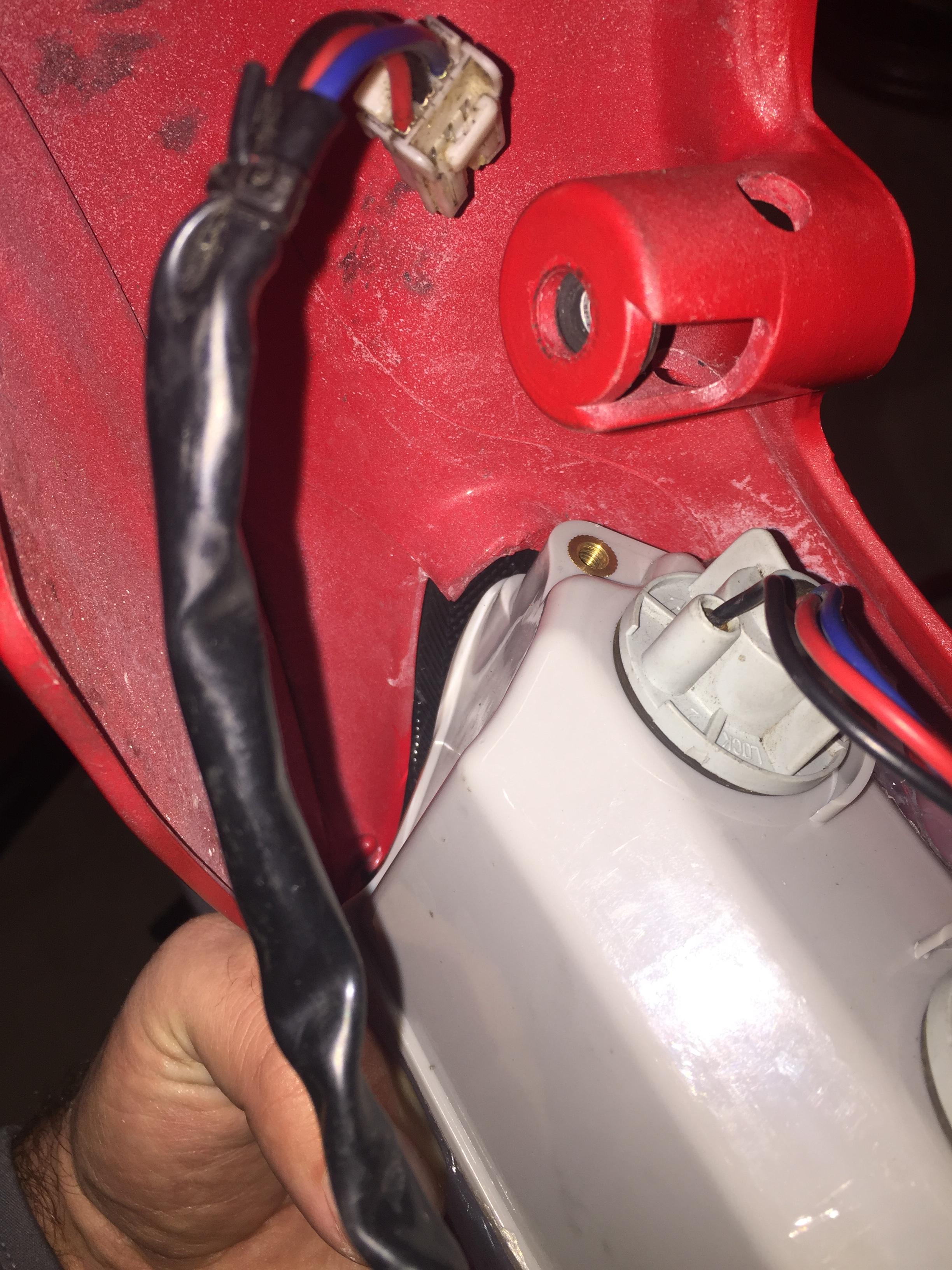

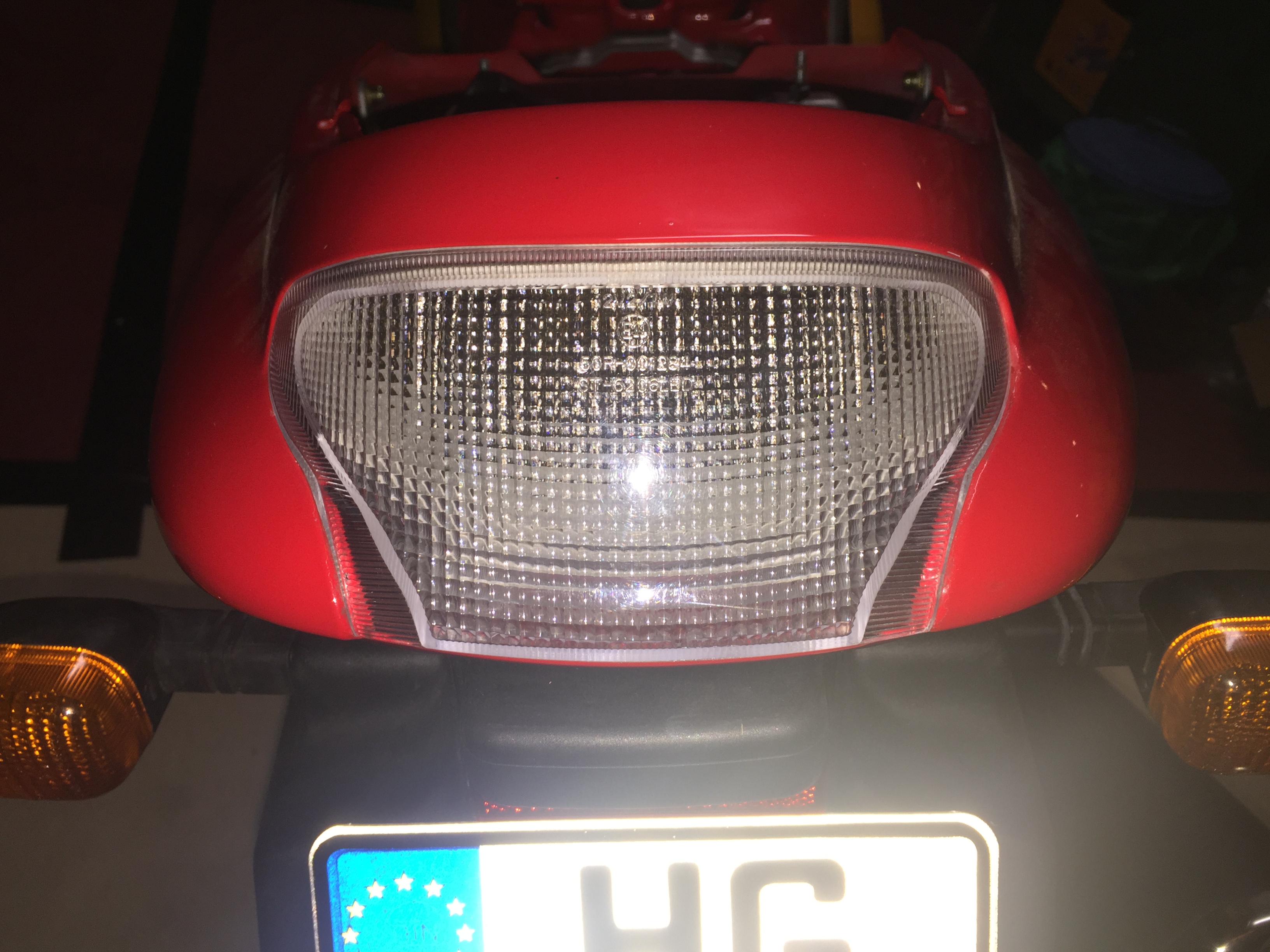

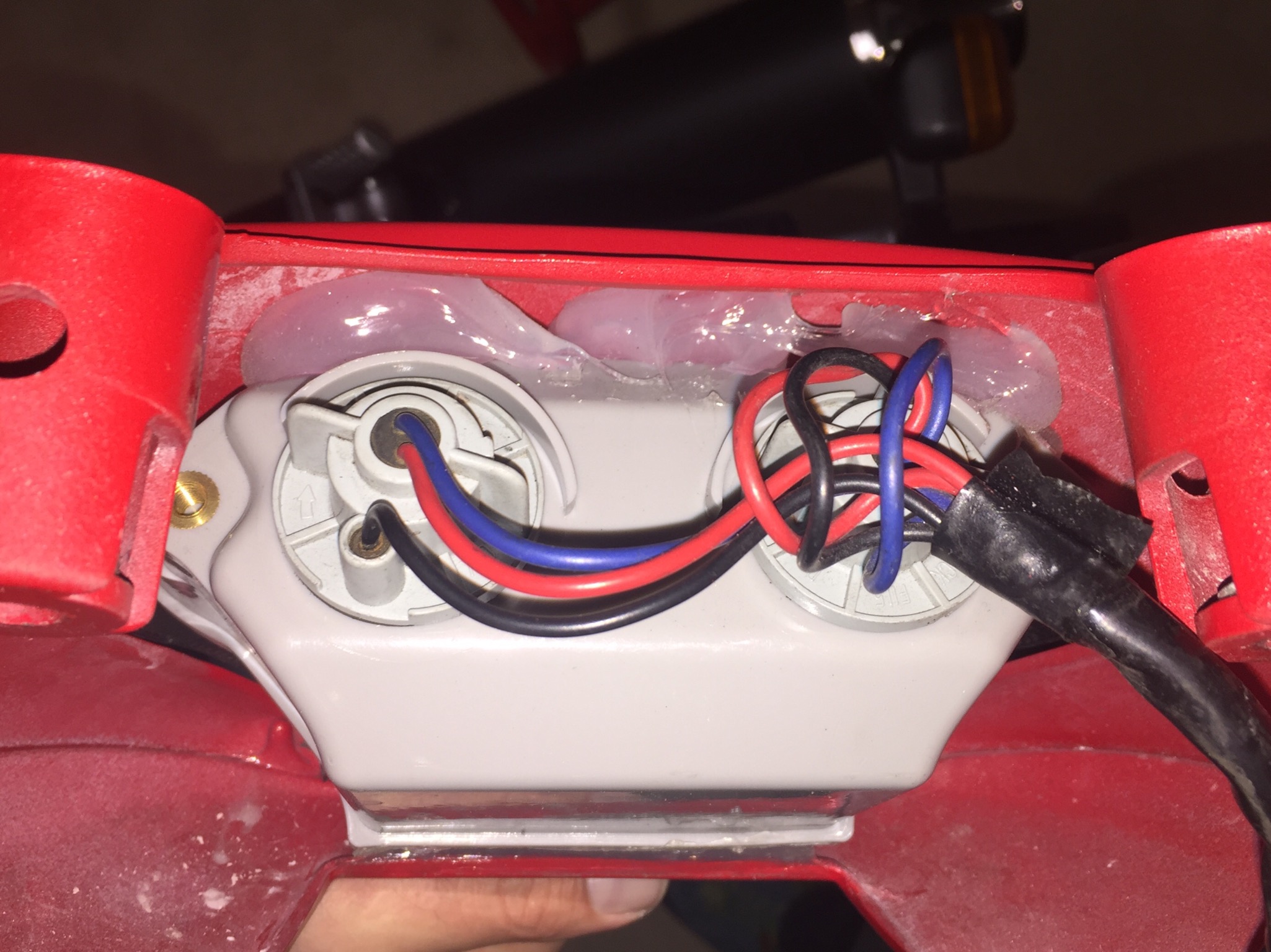

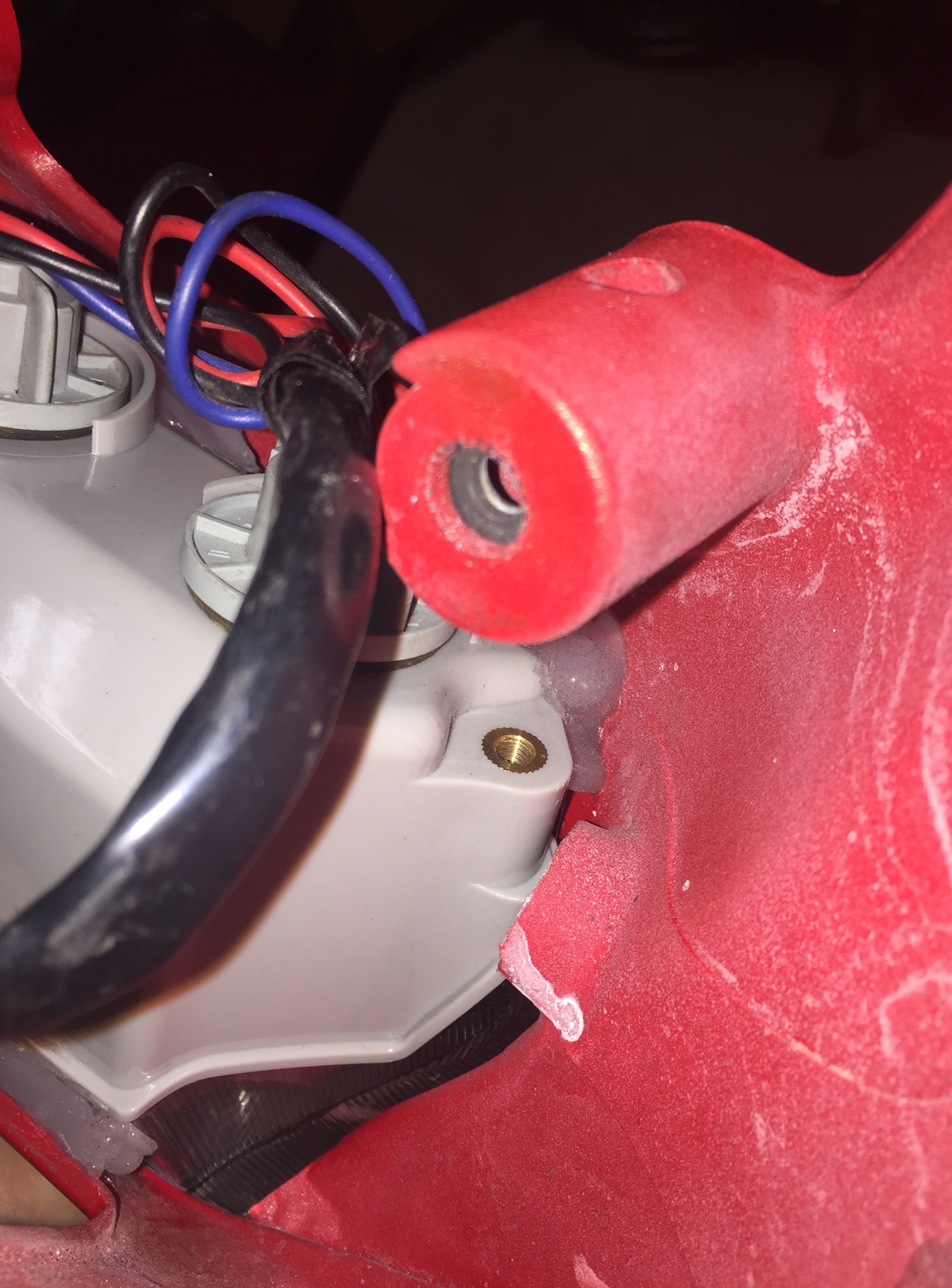

Tiger-Hai Geschrieben 2. November 2017 report Geschrieben 2. November 2017 Hi, bin heute durch Zufall darauf gestoßen, dass mein Rücklicht wackelt... drum hab ich geschaut ob bei mir ne Schraube locker ist. Dabei sah ich, dass an der Stelle wo die Schraube hinkommt garkeine Halterung mehr ist - sauber abgeschnitten und das Rücklicht mit Silikon eingeklebt. Jetzt meine Frage: was ist das für ein Rücklicht (habe auf den ersten Blick kein „Triumph“ entdeckt...) Ist das ein normaler Umbau auf weißes Rücklicht? Grüße vom Hai Zitieren
East Geschrieben 2. November 2017 report Geschrieben 2. November 2017 Ist auf jedenfall ein LED Rücklicht, von daher nicht Original, warum das nur eingeklebt ist weiß wohl nur der Vorbesitzer Vermute eine abgebrochene Haltenase als Grund. Zitieren
Mark-Oh Geschrieben 2. November 2017 report Geschrieben 2. November 2017 (bearbeitet) Das ist ein Zubehör Rücklicht (Kick ),da fehlen aber die original Halter (Kick 4 5 6 und 14) von Triumph! Das Rücklicht wird genauso befestigt wie das Originale. Bearbeitet 2. November 2017 von Mark-Oh Zitieren
Armin Geschrieben 2. November 2017 report Geschrieben 2. November 2017 Rücklicht könnte von "White lights for bikes" sein. Kreative Idee der Befestigung; normal wird das am Heckteil festgeschraubt. Bei mir mit zwei recht langen Schrauben, die durch das Quer-Loch der hinteren Schraubpunkte geht(auf deinem unteren Foto sieht man die Querbohrung links) Griass! Zitieren
Hirnfiedler Geschrieben 2. November 2017 report Geschrieben 2. November 2017 (bearbeitet) Meine Rückleuchten waren und sind original mit Halteklammern befestigt, die in die Ausschnitte seitlich der Gewindebuchsen fassen. Hier der Link zu TriumphWorld, die Teile 5 & 6 Bearbeitet 2. November 2017 von Hirnfiedler Zitieren
Tiger-Hai Geschrieben 2. November 2017 Autor report Geschrieben 2. November 2017 Hi und danke für die Infos! Für mich sieht das hier aus, als würde etwas fehlen oder kann ich da etwa die originalen „Klammern“ verwenden? Vielleicht hat jmd die Klamnern nur mit dem Rücklicht entsorgt? Zitieren
Triple Fighter Geschrieben 3. November 2017 report Geschrieben 3. November 2017 Hi,Besorg dir die org. Halteklammern. Des passt dann. Zitieren
DocSchokow Geschrieben 3. November 2017 report Geschrieben 3. November 2017 Das schau nach Pfuscherkleber aus (Heisskleber). Vorsicht beim Entfernen, nicht dass noch etwas bricht oder reisst... Gruss TOm Zitieren
Tiger-Hai Geschrieben 3. November 2017 Autor report Geschrieben 3. November 2017 Nee, das ist von der Konsistenz her Silikon, aber ich werde es vorsichtig rausschneiden. Jetzt frage ich mal bei meinem Flagschiffladen nach, was die Halterungen kosten... die hat vermutlich kaum jemand herumliegen... Zitieren
Mark-Oh Geschrieben 3. November 2017 report Geschrieben 3. November 2017 (bearbeitet) vor 22 Minuten schrieb Tiger-Hai: Jetzt frage ich mal bei meinem Flagschiffladen nach, was die Halterungen kosten... die hat vermutlich kaum jemand herumliegen... Besorge dir aber ein Stuhl! Die beiden Blechlaschen T2700366 - BRACKET. REAR LIGHT. LH und T2700367 - BRACKET. REAR LIGHT. RH kosten zusammen laut WOT ca. 30€ dann noch 2 Schrauben T3332568 - SCREW,BUT/HD,SKT,M5X0.8X8,SLV und Plastikscheiben T3550050 - PLASTIC WASHER sollten nochmal ca. mit 15€ das Budget belasten Die Nummern mit dem T am Anfang sind die Bestellnummern bei Triumph. Bearbeitet 3. November 2017 von Mark-Oh Zitieren
Triple Fighter Geschrieben 3. November 2017 report Geschrieben 3. November 2017 Besorge dir aber ein Stuhl, T2700366 - BRACKET. REAR LIGHT. LH und T2700367 - BRACKET. REAR LIGHT. RH kosten zusammen laut WOT ca. 30€ dann noch 2 Schrauben T3332568 - SCREW,BUT/HD,SKT,M5X0.8X8,SLV und Plastikscheiben T3550050 - PLASTIC WASHER sollten nochmal ca. mit 15€ das Budget belasten Würds erklären warums eingeklebt wurde^^ Zitieren
Tiger-Hai Geschrieben 3. November 2017 Autor report Geschrieben 3. November 2017 Also bei dem Freundlichen Triumphhändler kostet EINE Halterung 20,-€ , Schrauben und Nylonscheiben kann ich auch aus meinem Fundus nehmen... aber für das Geld kaufe ich lieber ein gebrauchtes Rücklicht (mit Halterungen) oder bastel mir selbst ne Halterung 😉 Ist ja noch Zeit bis zum Frühjahr! Hab gerade erst die Superbike Gabelbrücke dran geschraubt... Grüße der Hai Zitieren
