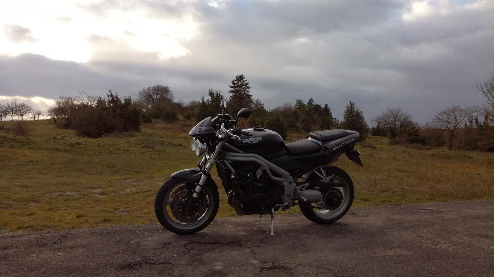

Hab im Netz einen Großhändler, der auch Kleinstmengen liefert, für O-Ringe etc. gefunden. O-Ring 7,66 x 1,78 aus Viton für 8 Cent das Stück. Dazu 1,75€ Versandskosten (IR Dichtungstechnik in Konstanz).
Jetzt ist alles dicht, bin heute 100km gefahren. Mit dem Öl von der Kurbelgehäuseentlüftung scheint jetzt auch endlich Ruhe zu sein.
large.IMG_20171119_145708.jpg.6d5f86b8e8
Dann wird jetzt das nächste Projekt die Tieferlegung. Hab nen gebrauchten Umlenkhebel für -25mm bekommen, das sollte an der Gabel auch noch drin sein, dann ändert sich zumindest mal der Nachlaufwinkel nicht, aber dazu schreibe ich wenn mehr in dem Thread, den ich zu dem Thema aufgemacht hab.
Den Sitz werde ich im Zusammenhang damit vermutlich auch nochmal überarbeiten. In Sachen Schrittbogenweite hatte ich ne Idee um was rauszuholen, zudem so dass er eine kleine Steißbeinstütze bekommt. (Im Moment sieht er aufgepolstert aus, hat aber obendrauf ne sehr weiche Schicht Visko-Schaum)
