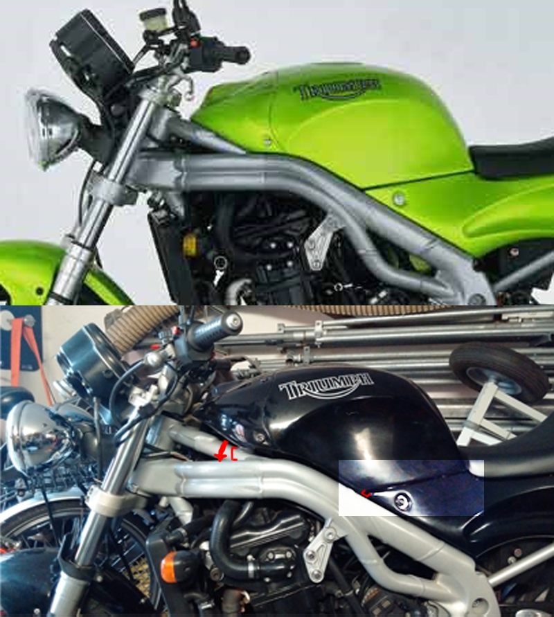

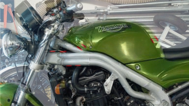

Captain_Hubble Geschrieben 3. November 2017 report Teilen Geschrieben 3. November 2017 (bearbeitet) Heute habe ich parkend eine andere Speed Triple t509 gesehen. Genau wie meine. Mir ist aber auf den ersten Blick aufgefallen, dass sein Tank viel näher am Rahmen anliegt, als ich das bei meiner in Erinnerung hatte. Mich hatte das zuvor schon gewundert und war mir unschön aufgefallen. Immerhin sieht man alles mögliche an Kabeln und die Lufteinlässe. Aber ich dachte mir das gehört so. Kurzerhand Foto meiner zu Hause gemacht, mit einem Bild online verglichen, und siehe da. Tatsächlich ist das nicht normal. Ebenfalls an der Heckverkleidung ist eine größere Lücke, was aber auf einen vorne höher liegenden Tank zurückzuführen ist. Wenn ich beide Bilder mit 50% Transparenz übereinander lege, ist beim Rahmen keine Unstimmigkeit zu erkennen. Dennoch hebt der Tank sich bei meiner ab. Und ja, ich weiß dass das nicht die präziseste Art ist einen Rahmen zu "vermessen". Aber es geht hier immerhin um eine mehrere Centimeter große Lücke. Da tut es das Augenmaß schon... Nun habe ich schon Werkstätten kontaktiert und herausgefunden, das eine richtige Vermessung mit möglicher anschließender Reparatur mehr kostet, als meine ganze Speed Triple es damals hat. Und da der Rahmen eigentlich ganz gerade aussieht, möchte ich folglich am liebsten davon absehen. Zudem meinten die Ansprechpartner von der Werkstadt, dass das nach einer verbogenen Tankhalterung aussieht. Wobei ich mir dachte: Ein Kunststofftank bricht doch eher als zu verbiegen. Oder sehe ich da was falsch? Habt ihr eine Idee woher diese Lücke kommen kann? Ich bin jedenfalls überfragt. Weitere Fotos im Detail können gerne folgen. Bearbeitet 3. November 2017 von Captain_Hubble Zitieren Link zu diesem Kommentar Auf anderen Seiten teilen Mehr Optionen zum Teilen...
East Geschrieben 3. November 2017 report Teilen Geschrieben 3. November 2017 Vermutlich hat sich bei Deiner der Tank mehr verzogen, denke ich Zitieren Link zu diesem Kommentar Auf anderen Seiten teilen Mehr Optionen zum Teilen...
SiRoBo Geschrieben 3. November 2017 report Teilen Geschrieben 3. November 2017 Falsches Loch an den vorderen Tankhalterungen unter der Tanknase erwischt. Die Rahmenlaschen haben zwei Löcher, und das jeweils untere ist das richtige. Für was das obere ist, weiß wohl nur Triumph... Hatte ich auch mal falsch montiert. Zitieren Link zu diesem Kommentar Auf anderen Seiten teilen Mehr Optionen zum Teilen...
Higgy Geschrieben 3. November 2017 report Teilen Geschrieben 3. November 2017 Das Problem liegt am Ethanolanteil im Benzin, dadurch verzieht sich der Tank, da der Kunststoff nicht Ethanolverträglich ist.Bei meiner T509 bekommt man den Tank fast gar nicht mehr auf den Rahmen, wenn er mal für eine Zeit runter war. Auch hat sich bei meinem Tank die linke Kniewange, die normal nach innen gewölbt ist, schon nach außen gewölbt.Gesendet von meinem SM-G900F mit Tapatalk Zitieren Link zu diesem Kommentar Auf anderen Seiten teilen Mehr Optionen zum Teilen...
Speedy-q Geschrieben 3. November 2017 report Teilen Geschrieben 3. November 2017 (bearbeitet) Keine Panik ... whrs. sitzt der Tank tatsächlich in den oberen Löchern ... Hab ich bei meiner absichtlich so gemacht ... Obs besser aussieht, mag jeder selbst entscheiden .... Um sicher zu gehen, einfach mal die Tanknose abschrauben ....................... Theoretisch wird dadurch sogar der Luftfilterkasten mehr von Frischluft umspült, was die Ansaugtemperatur senkt und die Leistung hebt ... Bearbeitet 3. November 2017 von Speedy-q Zitieren Link zu diesem Kommentar Auf anderen Seiten teilen Mehr Optionen zum Teilen...

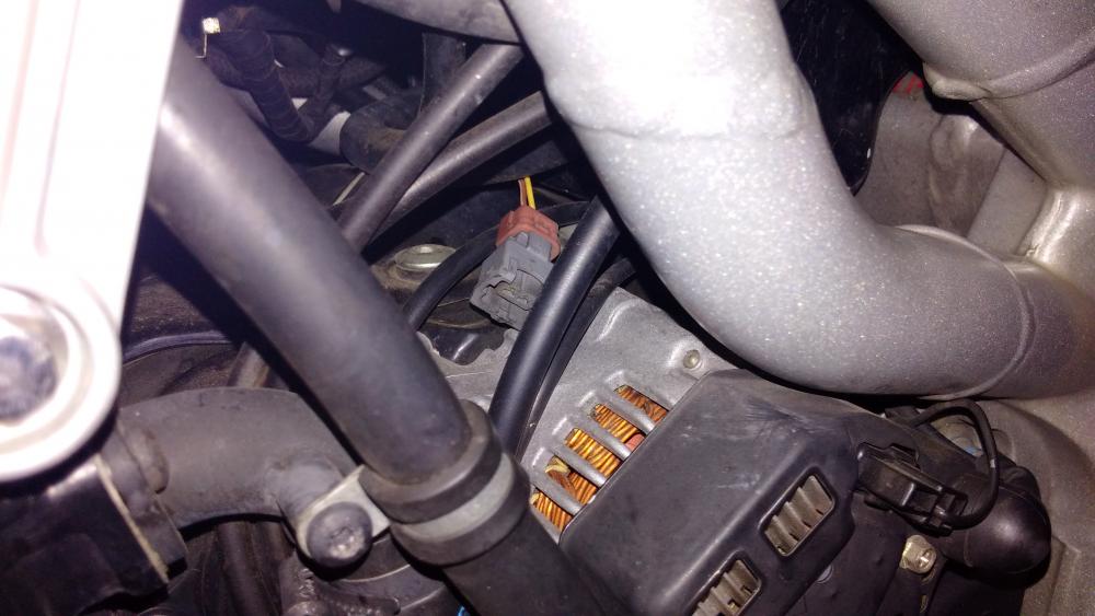

Captain_Hubble Geschrieben 3. November 2017 Autor report Teilen Geschrieben 3. November 2017 Wow. Das geht ja schnell hier. Vielen Dank. Also wie es aussieht habt ihr beide Recht gehabt. Der Tank saß in dem Loch weiter oben. Aber er ist offensichtlich auch verzogen. Habe den eben mit Gewalt und einem Werkzeug zum hebeln wieder rein gedrückt. Erst die beiden vorderen Schrauben, dann die hintere. Aber jetzt passt wieder alles. Ihr seid ja echt vom Fach. Wo wir gerade dabei sind, hat von euch zufällig einer eine Idee wo dieses einsame Kabel über der Lichtmaschine hin gehört? Eigentlich steckt alles, aber weder weiß ich woher das kommt, noch wohin das gehört. Zitieren Link zu diesem Kommentar Auf anderen Seiten teilen Mehr Optionen zum Teilen...
Hirnfiedler Geschrieben 3. November 2017 report Teilen Geschrieben 3. November 2017 Der kommt nirgends ran, is bei unserem deutschen Modell überflüssig. Also einfach verstecken und gut ist Zitieren Link zu diesem Kommentar Auf anderen Seiten teilen Mehr Optionen zum Teilen...
Captain_Hubble Geschrieben 3. November 2017 Autor report Teilen Geschrieben 3. November 2017 Dann bin ich ja Beruhigt. Auch wenn ich nicht verstehe was da außerhalb von Deutschland denn angeschlossen werden soll. Zitieren Link zu diesem Kommentar Auf anderen Seiten teilen Mehr Optionen zum Teilen...
MaT5ol Geschrieben 3. November 2017 report Teilen Geschrieben 3. November 2017 Gerade eben schrieb Hirnfiedler: Der kommt nirgends ran, is bei unserem deutschen Modell überflüssig. Also einfach verstecken und gut ist ist glaube ich der Anschluss für das Spülluftventil des AKF der canadischen und US Version... Zitieren Link zu diesem Kommentar Auf anderen Seiten teilen Mehr Optionen zum Teilen...
SiRoBo Geschrieben 3. November 2017 report Teilen Geschrieben 3. November 2017 55 minutes ago, Captain_Hubble said: Habe den eben mit Gewalt und einem Werkzeug zum hebeln wieder rein gedrückt Tipp für die Zukunft: Die Verschraubungen der Gummipuffer vorne am Tank als letztes anziehen. Dann geht's viel leichter. Natürlich kennen wir uns aus. Wir fahren alte Speedies. Zitieren Link zu diesem Kommentar Auf anderen Seiten teilen Mehr Optionen zum Teilen...

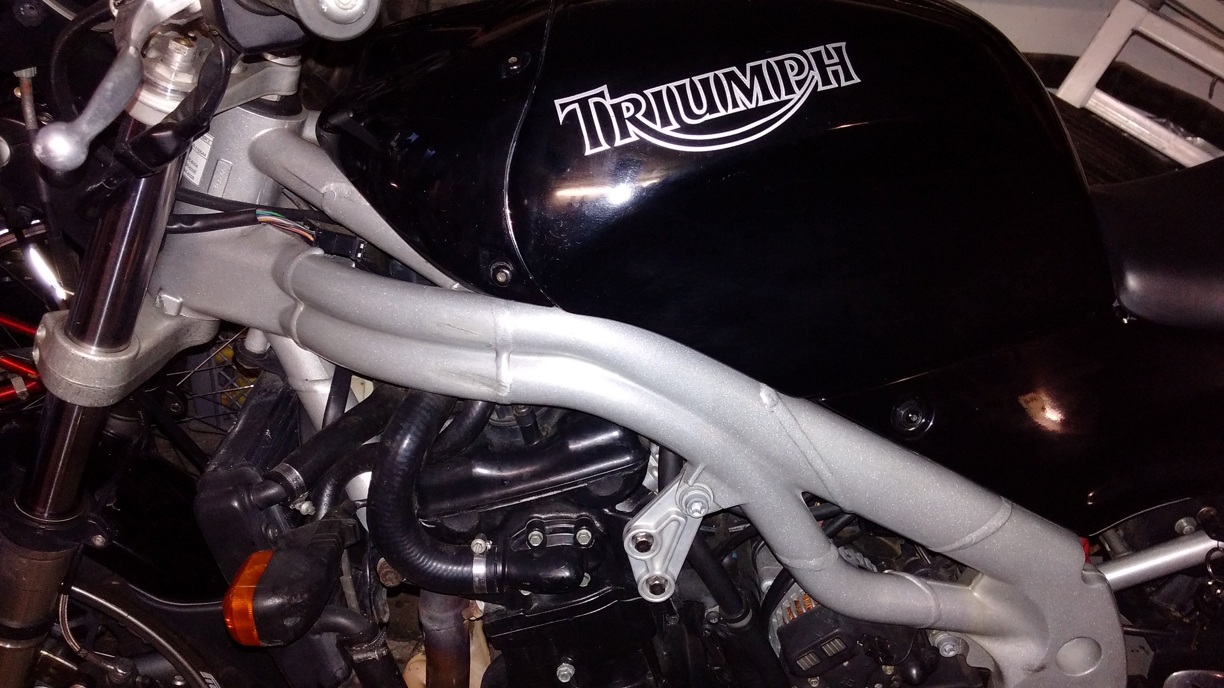

Speedy-q Geschrieben 3. November 2017 report Teilen Geschrieben 3. November 2017 @ Hubble Wo wir gerade beim Thema sind: Die Nahkampfspuren links vorne am Rahmenrohr kommen eher nicht von einem kleinen "Umfaller" .... Wie sehen denn die Lenkanschläge bei dem Moped aus ? Zitieren Link zu diesem Kommentar Auf anderen Seiten teilen Mehr Optionen zum Teilen...
Necrol Geschrieben 3. November 2017 report Teilen Geschrieben 3. November 2017 vor 4 Minuten schrieb Speedy-q: Wie sehen denn die Lenkanschläge bei dem Moped aus ? Der linke schwer mitgenommen. Sieht man gut wenn man das erste Bild vergrößert. Zitieren Link zu diesem Kommentar Auf anderen Seiten teilen Mehr Optionen zum Teilen...
Captain_Hubble Geschrieben 3. November 2017 Autor report Teilen Geschrieben 3. November 2017 vor 2 Minuten schrieb Speedy-q: Wie sehen denn die Lenkanschläge bei dem Moped aus Nein, kein kleiner Unfall. Hast schon Recht. Der Vorbesitzer ist damit ordentlich irgendwo gegen gezimmert. Die Hälfte an Bauteilen von der Triple wurden damals ersetzt. Und der linke Lenkanschlag ist abgebrochen. Hat Necrol ja bereits entdeckt. Wurde aber mit einer Schraube am Gegenstück kuriert. Zitieren Link zu diesem Kommentar Auf anderen Seiten teilen Mehr Optionen zum Teilen...

Captain_Hubble Geschrieben 4. November 2017 Autor report Teilen Geschrieben 4. November 2017 vor 7 Stunden schrieb Speedy-q: Die Nahkampfspuren links vorne am Rahmenrohr kommen eher nicht von einem kleinen "Umfaller" .... Hättet ihr eine Idee wie man diese Macke kaschieren kann? Oder wenigstens weniger auffällig bekommt… Bei Beulen in zu lackierenden Teilen kann man ja spachteln und dann drüber lackieren. Aber das wollte ich mit meinem Rahmen eigentlich nicht machen. Zitieren Link zu diesem Kommentar Auf anderen Seiten teilen Mehr Optionen zum Teilen...
SiRoBo Geschrieben 4. November 2017 report Teilen Geschrieben 4. November 2017 Das wichtigste wird wohl die Farbe sein. Irgendeine Hammerit Farbe kann man da auftupfen. Wegen der Farbe such Dich mal durchs Forum... Zitieren Link zu diesem Kommentar Auf anderen Seiten teilen Mehr Optionen zum Teilen...

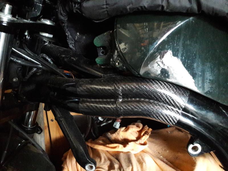

silenttriple Geschrieben 4. November 2017 report Teilen Geschrieben 4. November 2017 (bearbeitet) vor 9 Stunden schrieb Higgy: Irgendwer hatte hier im Forum auch schon mal was von einer innenbeschichtung des Tanks mit Epoxy geschrieben, das soll wohl auch helfen. das bin auch ich ja das geht (Epoxyharz C), doch dazu muss der Tank erst mal wieder in seine Originalform zurückkehren und das geht so wie oben bereits beschrieben. Kratzer im Rahmen hab ich so versteckt Bearbeitet 4. November 2017 von silenttriple Zitieren Link zu diesem Kommentar Auf anderen Seiten teilen Mehr Optionen zum Teilen...
