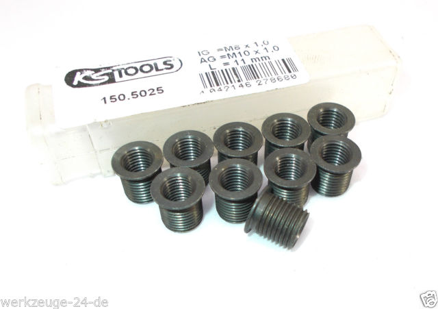

mit gewindebuchsen geht das.Habe ich bei Mir auch so gemacht hält bombenfest!!anhang nur beisspielbild(wegen kritikern)
