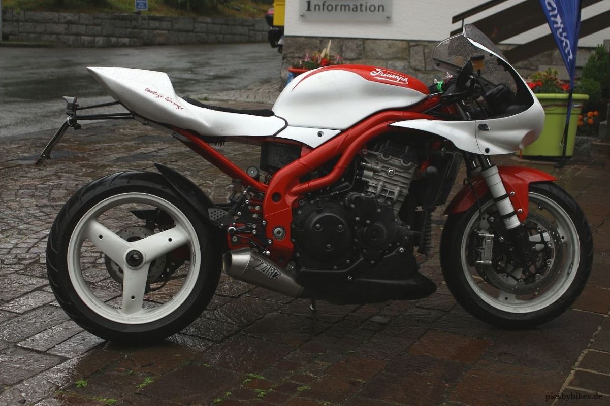

Ich habe direkt eine Frage , und zwar möchte ich meine Daytona 955i von 2003 gerne umbauen .
Ich habe das Forum hier gerade erst Entdeckt,und hoffe das mir hier jemand sagen kann ,um welchen Höcker es sich handelt von dem Bild ..?
weiter würde ich mich sehr freuen ,wenn mir jemand eine Website verrät ,wo ich Höcker für meine Triumph bestellen kann ..

Sieht aus wie nen Heck von ner 2007er Gsx-r 1000.

Du kannst im Prinzip alles da drauf dengeln, ist halt mit teils erheblichem Aufwand bezüglich Heckrahmen verbunden. Ich hatte ein R6-Heck drauf. Inkl. komplett selbst geschweißtem Rahmen. Sogar für 2 Personen.
Btw.: War alles TÜV-abgenommen.
Bearbeitet von schmidei
Da der Heckrahmen geschraubt ist gilt er Zulassung technisch als " Gepäckträger" und darum auch relativ frei in der Gestaltung. Trotzdem ist es ratsam bei Änderungen den Tüv mit ins Boot zu holen. Letztendlich kann er dir sonst einen Strich durch die Rechnung machen.
