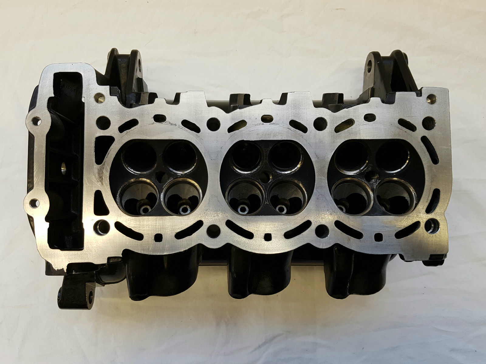

Ein Update wenn auch ein verwirrendes für mich. Auf der rechten Seite sind ja am Kopf die beiden Torx Schrauben. Diese dienen wohl dazu um die Dichtigkeit am Kettenschacht zu gewährleisten. Diese habe ich gestern nachgezogen. Und wie es scheint ist auf einmal alles dicht. Wie ich ja schrieb und wie auf den Bildern zu sehen ist, hatte ich überall rund um den Zylinderkopf Ölrinnsale, es waren ca 6 Stellen. So warum ist es jetzt Anscheinend dicht?  Ein Blick auf den Zylinderkopf zeigt. das außer beim Kettenschacht  das Thema Öl, nicht vorhanden ist. Keine Steigbohrung, kein Kanal, nichts. Ein Ölziehen über die Stehbolzen kann man eigentlich auch Ausschließen
Was ist die Erklärung? Die Undichtigkeit war im Bereich des Kettenschachtes.  Das Öl ist dann an der Dichtung bzw der Nut zwischen Zylinderkopf und Block rund um den Motor gewandert und ist dann dort abgelaufen wo das Öl den geringsten Widerstand hatte. Eine andere vernünftige Erklärung gibt es nicht. Also Entwarnung. Hoffentlich bleibt das dann auch so. Wie ich aber schon gelesen habe, ist beim 3 Zylinder das mit den beiden Schrauben ein Klassiker und nicht so unbekannt. Sie ist eben doch eine Britin :)
