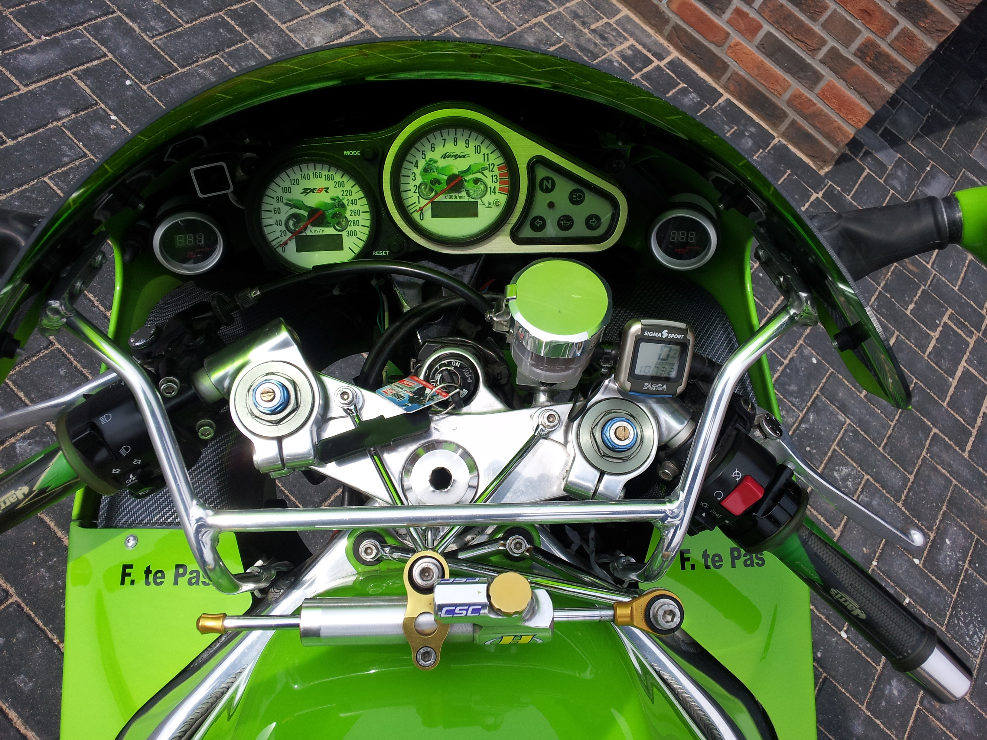

timmi06 Geschrieben 14. Februar 2018 report Geschrieben 14. Februar 2018 die dinger zum eindrehen anstatt der einfüllschraube find ich nicht wirklich gut:-(...der sensor sollte im öl sein und nicht benebelt werden;-))... ich habs damals an meiner "kawagusta" auch mit dem ablaßschraubensensor gemacht und ins cockpit ne anzeige montiert. wird bei der speedy mit der flyscreen natürlich ein wenig eng werden:-(...aber da gibt es ja auch schöne kleine led-anzeigen;-) lg timmi ps....hoffe pic ist nicht zu groß! Zitieren
