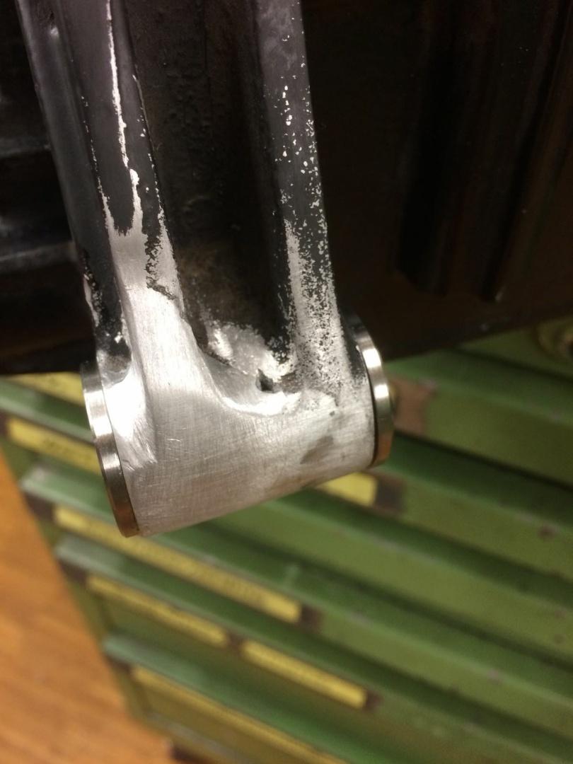

Grob zugeschliffene Halterung. Nun noch das Loch auffräsen. Überlege mir ob ich das übermassig machen soll und noch ein Alurohr einkleben für bessere Festigkeit. Meinungen dazu?

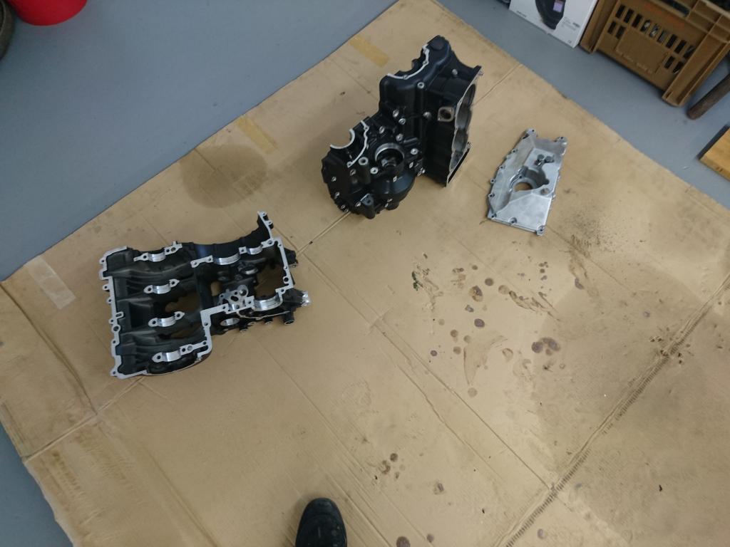

Gereinigte Motorgehäuse und geschliffene Ölwanne. Die Wanne wird nun doch gepulvert da ich ja auch noch mein erleichtertes Ruckdämpfergehäuse und das Kettenschwert pulvern lassen muss.

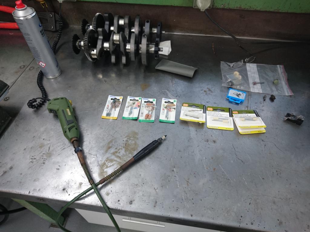

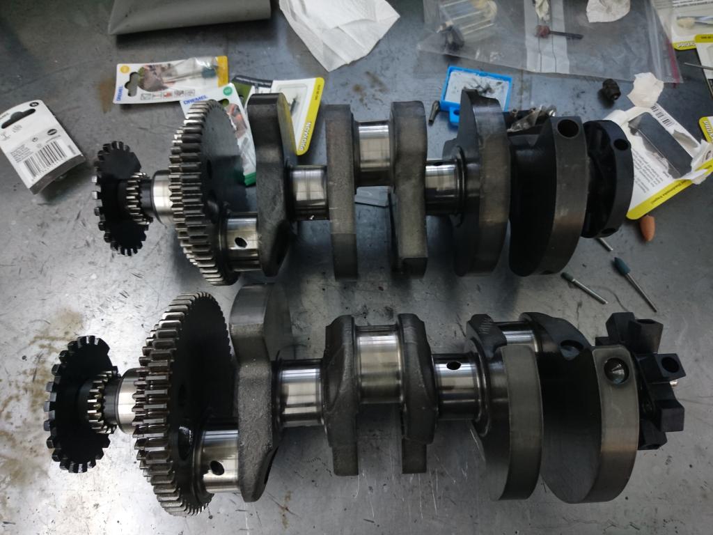

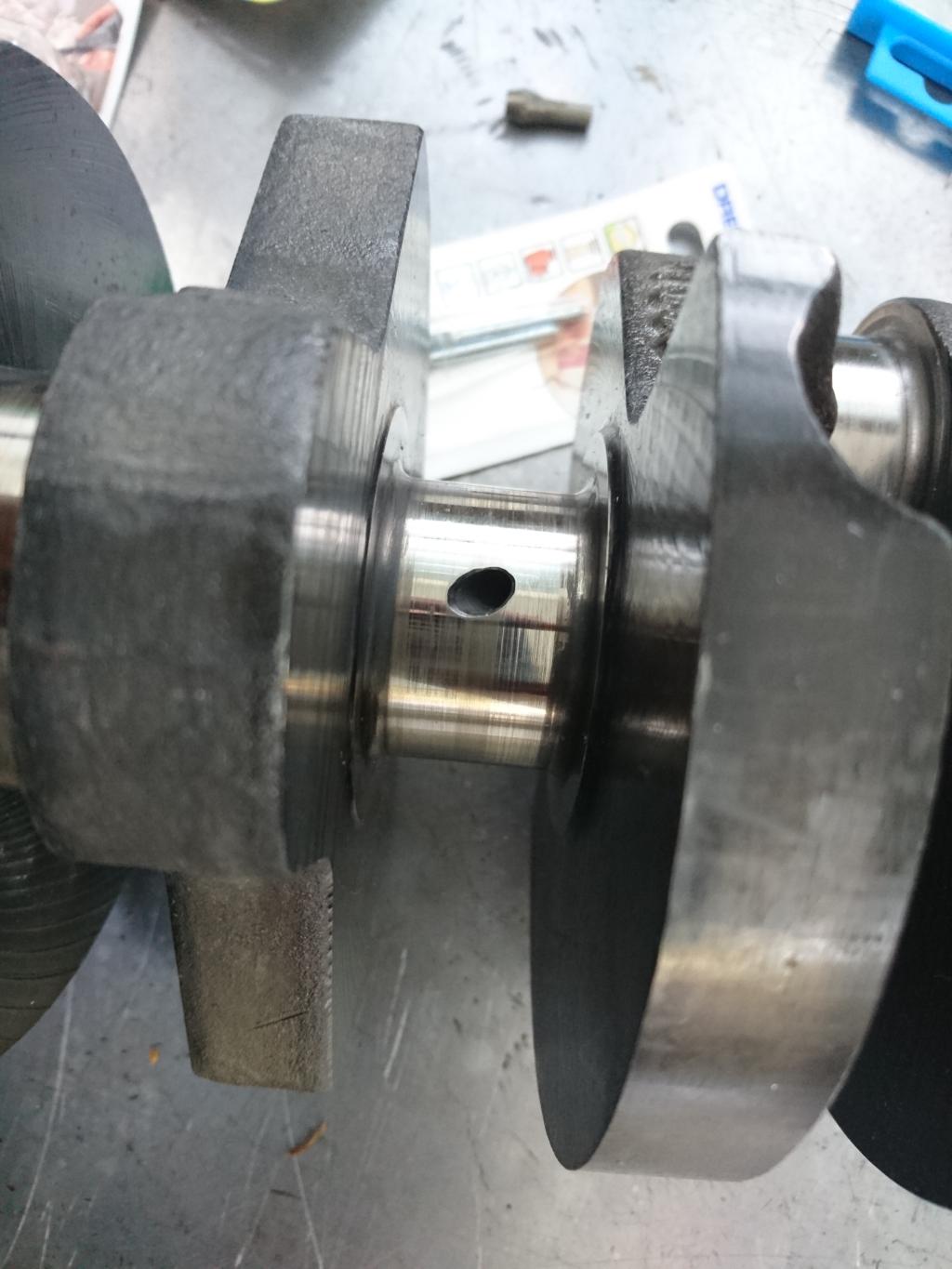

Werkzeugauswahl für das Bearbeiten der Kurbelwellen. Zum üben hab ich eine meiner beiden 2000er KWs geopfert.

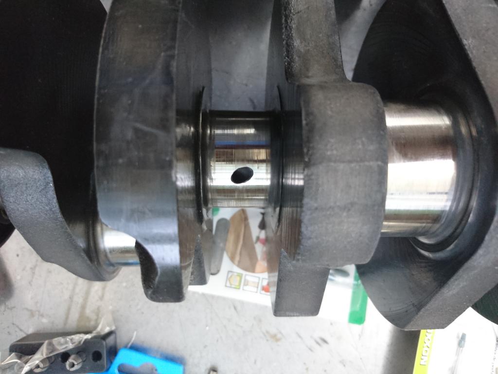

So sieht ne T Ölbohrung an einer 98er KW aus. Phasen sind ansatzweise vorhanden.
So sehen die nach der bearbeitung und politur durch einen Amateur wie mich aus. Nicht Perfekt aber sicher besser als im Originalzustand.
Vergleich der 98er und der 2000er Welle. Schon heftig.
Andere Ansicht macht es noch deutlicher.
Oelbohrung an der 2000er Welle. Da ist von der Anphasung nahezu nix mehr zu sehen.

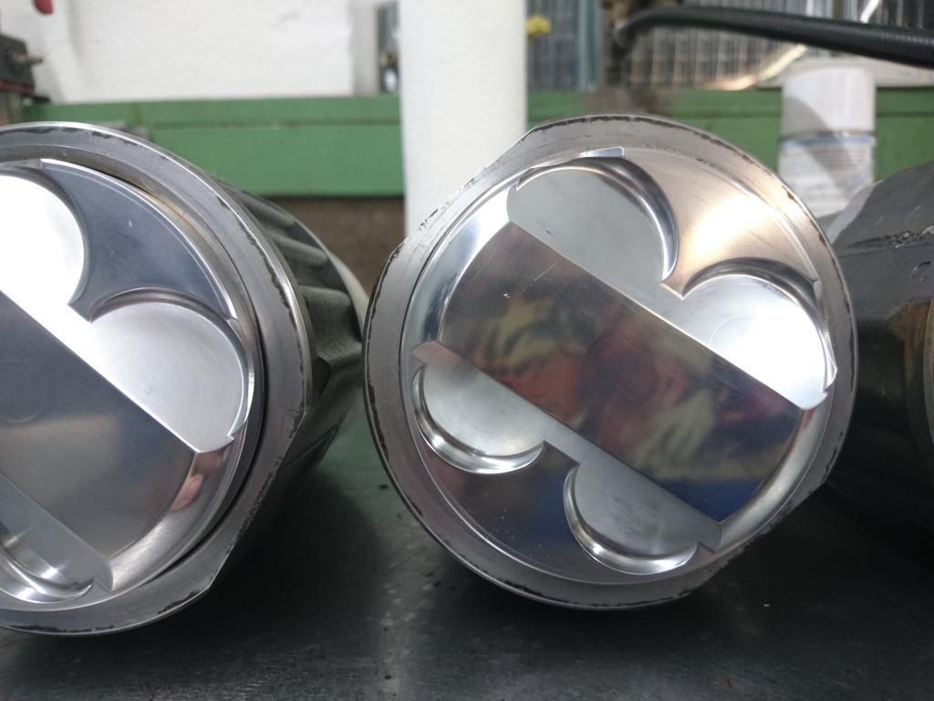

Um allfällige minimalste Grate nach dem Bearbeiten und Polieren noch zu beseitigen habe ich dann alle Lagerstellen mit Läppleinen marginal bearbeitet.

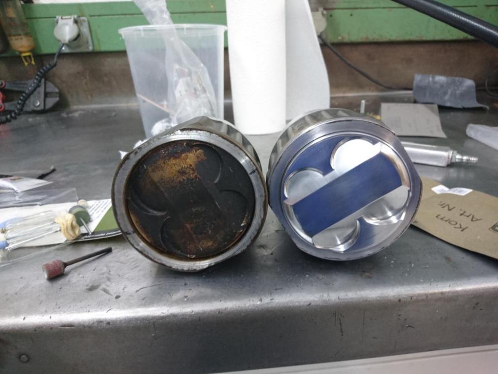

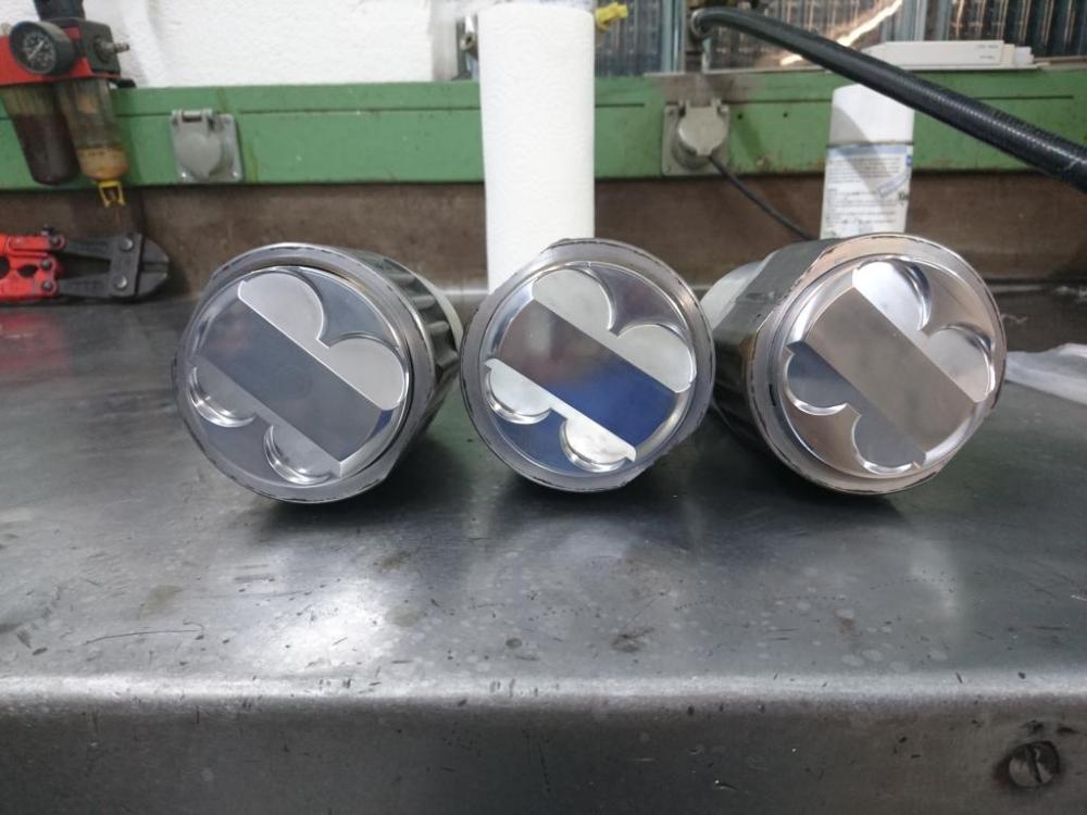

Dann hab ich euch noch Bilder von den fertig bearbeiteten Kolben.
Nicht perfekt. Da ginge schon noch was aber davon sieht man nacher ja ex nix :flirt:Nicht perfekt.jpg
Und im Vergleich dazu mit nem Kolben der nicht gesäubert wurde sehen meine doch recht ansprechend aus und sollten wohl auch die eine oder andere KW Umdrehung überstehen ohne gleich wieder voll versaut zu sein.

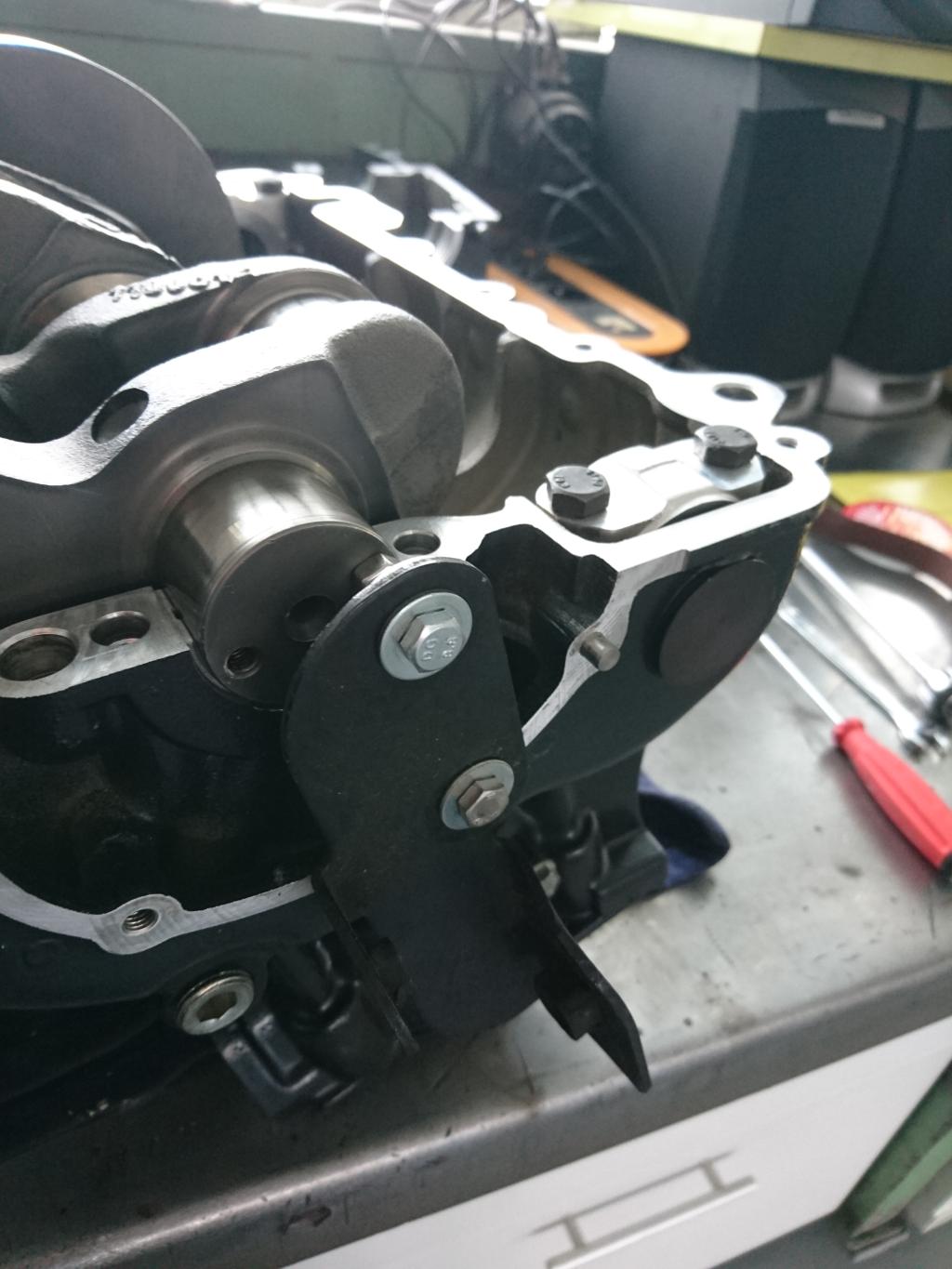

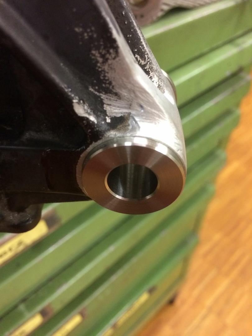

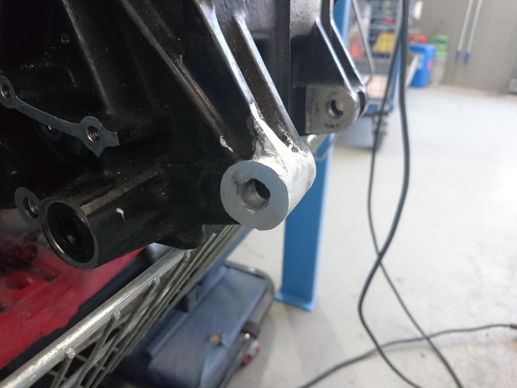

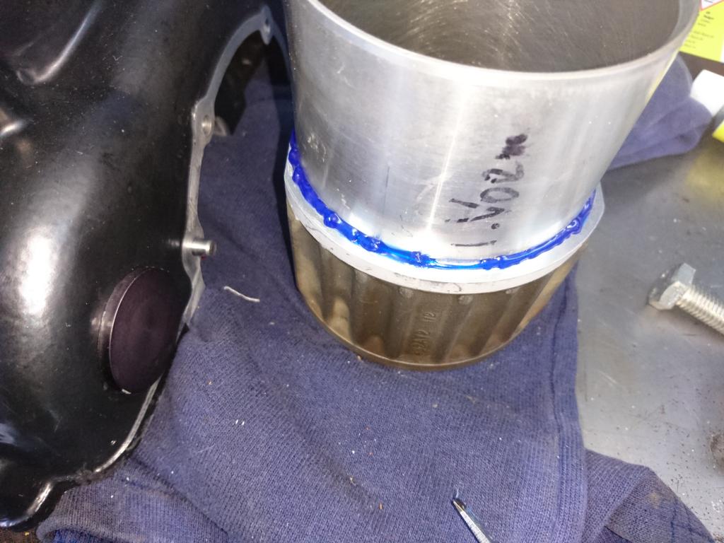

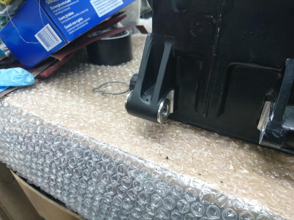

Da war ja noch die gebrochene hintere linke Motorhalterung.
Das Gehäuse hab ich nun nem alten Mopebekannten in die Finger gedrückt und das ist das Ergebnis. Fläche die an den Rahmen kommt plan gefräst, Bohrung sauber zentrisch gefräst. Chromstahlbüchsen mit Bund gedreht und mit irgenwas extremhochfestem von Loctite eingeklebt. Da PASST und HÄLT war seine lapidare Aussage.
Und wenn Hugo das sagt glaub ich ihm das.

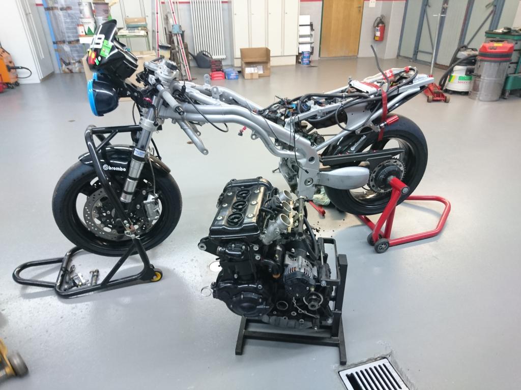

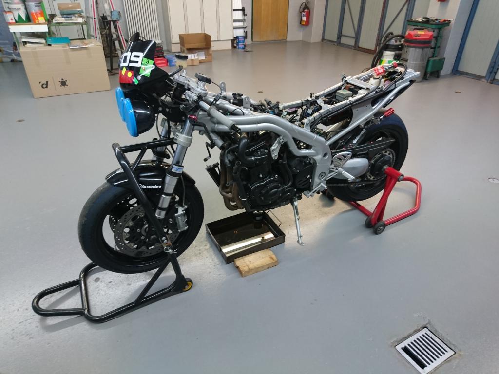

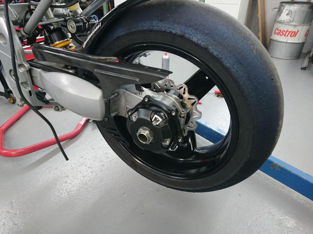

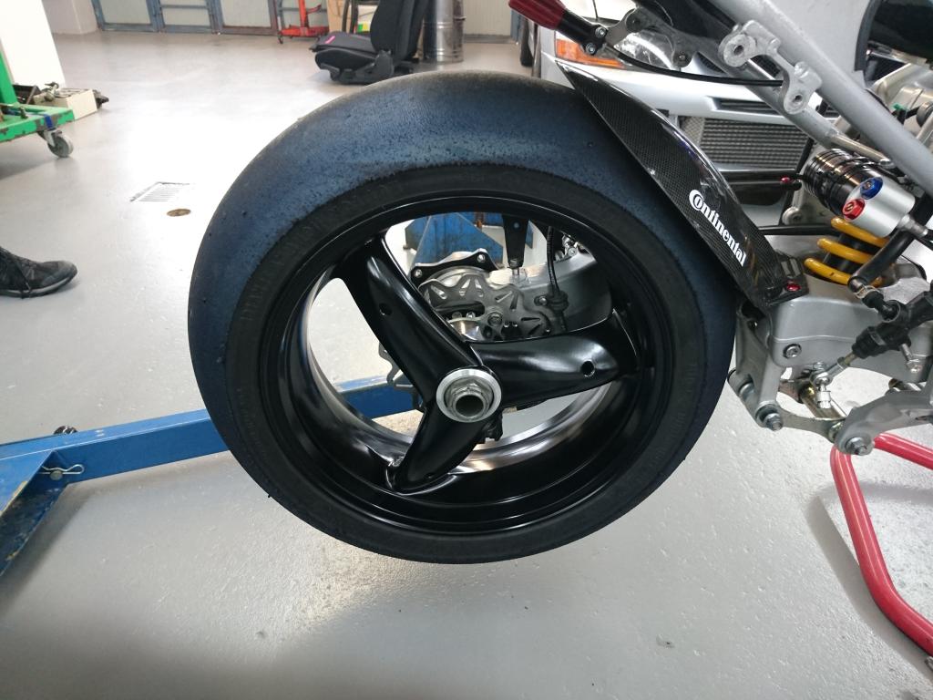

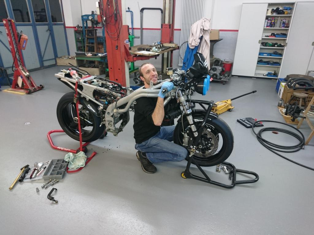

Und dann haben wir meine Rennmöhre aus der Halle in die Werkstatt geholt. Das letzte verbliebene Öl aus ihrem Herz gelassen. Sie hatte zwar etwas Schiss.... aber vertrauensvoll blickten ihre blauen Augen in die meinen
Und nicht lange danach war das Herz aus ihrer Brust entfernt

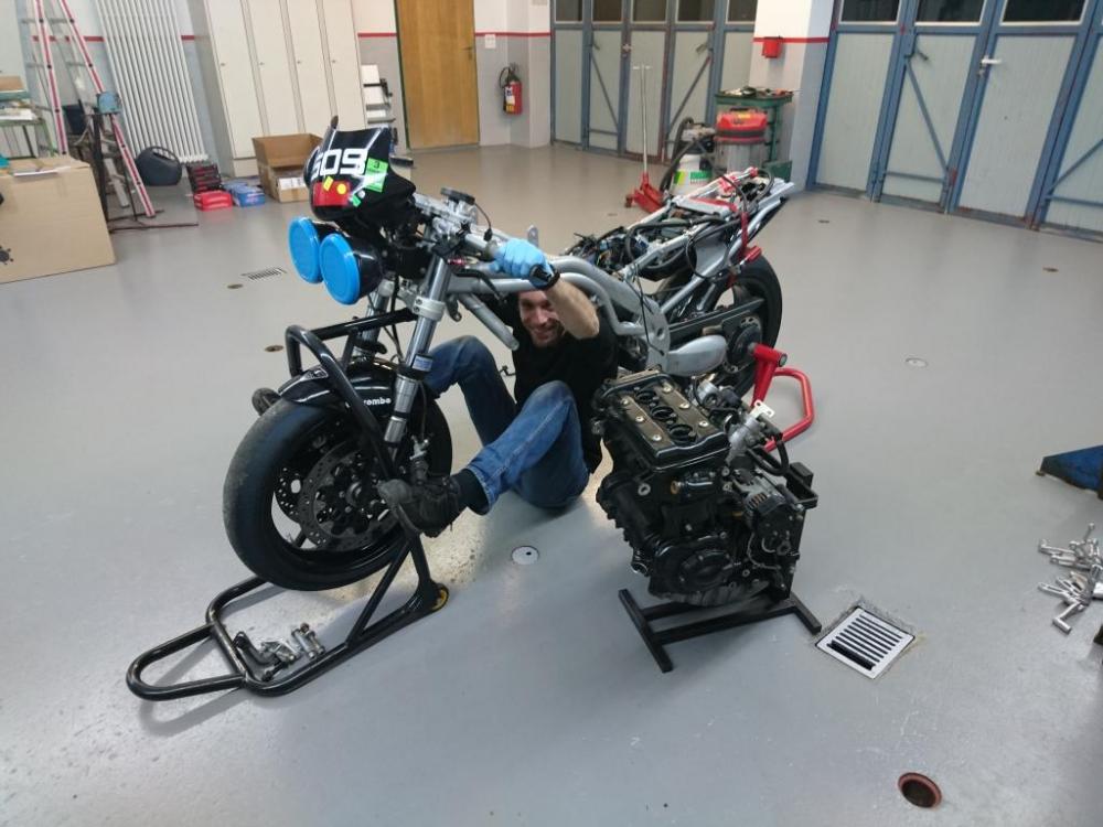

Wir haben dann im Laufe des Abend's noch ein Prototypen Triebwerk in die Speedy gehängt! Treibstoff nicht Benzin!!!
Ein Werner 1: Zuckerbrot und Peitsche reichen als Treibstoff. Unschlüssig sind wir uns nur noch bei der Einbaulage.
Und damit ich nicht ganz alleine an zerlegten Motoren rumwerkle hat Freund Werner auch grad eine Grossbaustelle eröffnet. Starion 2.6l soll wieder zum Leben erweckt werden.

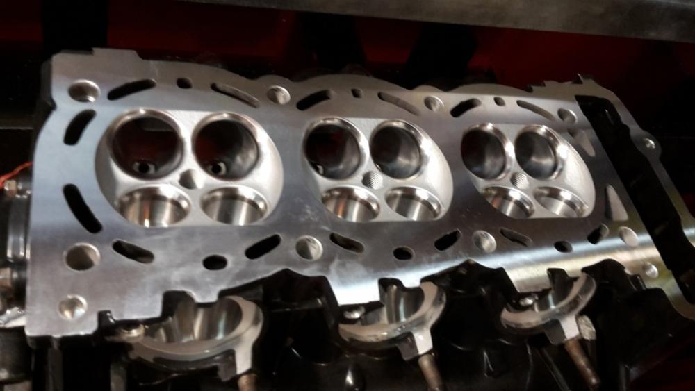

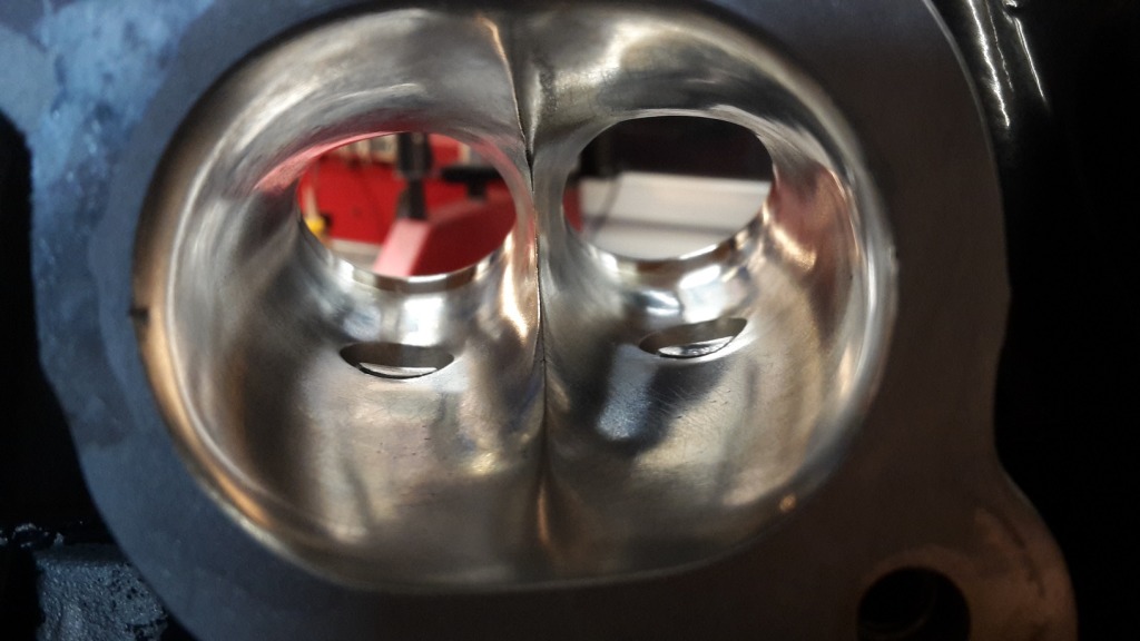

Erst mal möchte ich euch die Vorabbilder die mir Meister Welzmüller von ABP von meinen ZK geschickt hat nicht vorenthalten.

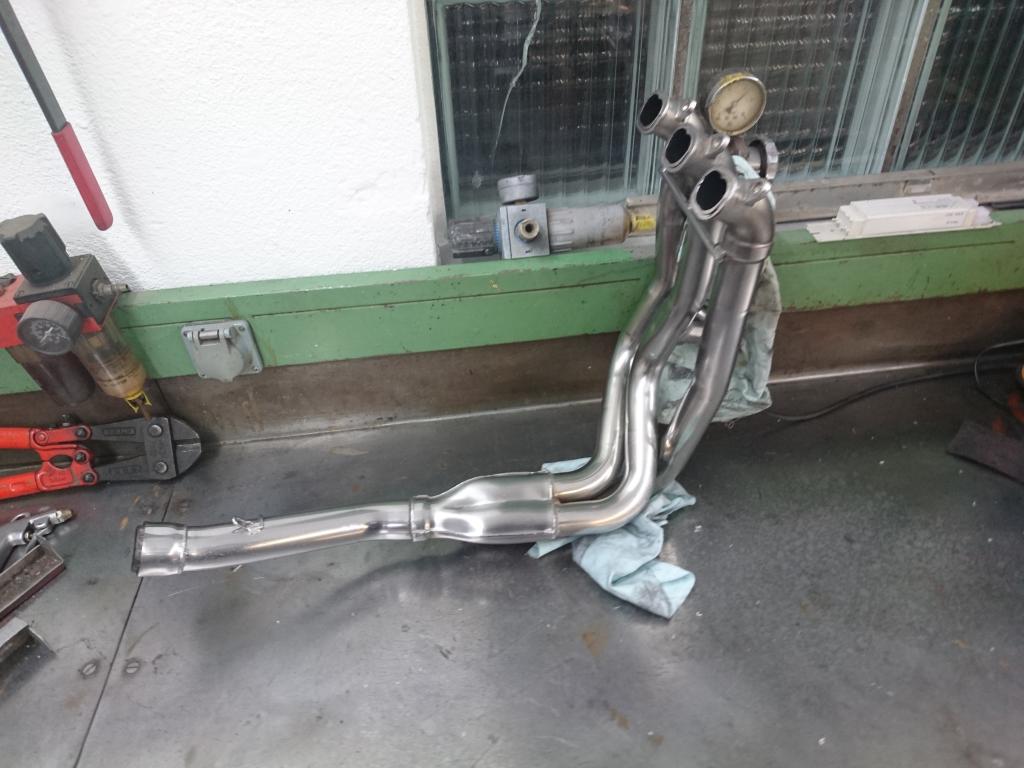

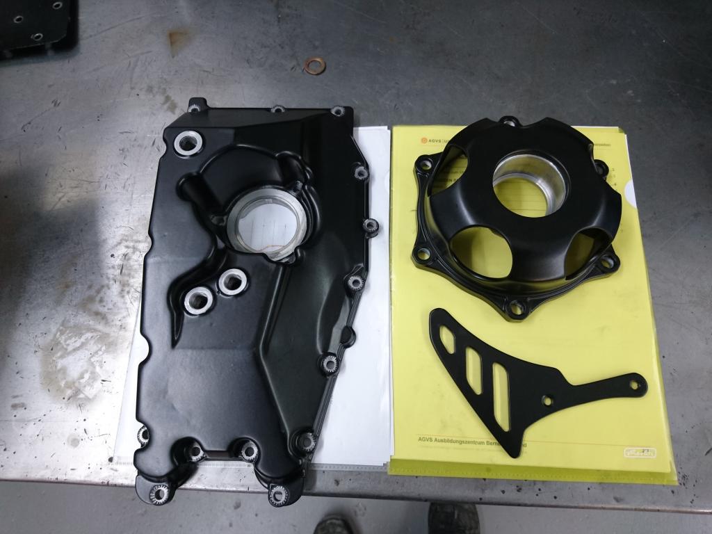

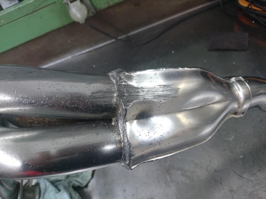

Mein Fitnessbuddy Jan hat mir in der Zwischenzeit das geschweisste und ausgebüchste Motorgehäuse Teillackiert und ich hab mich mal ein kleines Weilchen dem originalen Krümmer gewidmet. Der soll zwar noch durch einen dicken ersetzt werden, aber so wie der aussah wollte ich den dann doch nicht verbauen. Die tiefen Macken von zwei Kiesbettausflügen hab ich zwar mehrheitlich nicht entfernt und die Schleifspuren von der Brügglikurve in Ledenon zu entfernen war mir dann auch zu aufwändig. Schliesslich zieren Narben den Krieger :flirt:
Und auc die Oelwanne, das Kettenschwert und der Aussenteil des Ruckdämpfers waren vom Pulvern zurück.

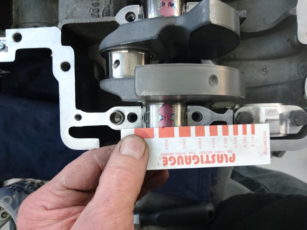

Nachdem die neuen Pleuel- und KW Lagerschalen eingetroffen waren hab ich mich dran gemacht und diese alle nochmals mittels des Plastigauges gemessen. Frei nach dem Motto: Wer misst misst mist.
Pleuel also auf die KW und siehe da, die georderten roten passten vom Spiel her Perfekt! Schon mal gut ich hatte mich also mit der Messerei bei den alten nicht vertan.
Dann die KW Schalen ins Gehäuse und das ganze Prodzedere nochmal. Diesmal sogar mit einer Arretierung der KW damit die sich ja nicht verdrehen kann weil man das Gehäuse ja doch ein paar mal umderehen muss.
Alles wieder ausseinander und ........ Fuuuuuu..... ZU VIEL SPIEL :shocked: Erst mal Ratlosigkeit. Dann mal Freund Werner zu Rate gezogen.
Und dann die Erkenntnis des Doofen ( also mir) das man ab und an selbst der grösste Depp des Planeten sein dürfte :innocent:
Alles sauber geputzt und das ganze Theater noch mal von vorn.
Nur mit dem Unterschied das ich nun die Grossen Schrauben auch noch mit dem dritten Drehmoment von 28NM? glaub ich angezogen habe.
Und OHHH Wunder :innocent::biggrin::pro:  Ist schon erstaunlich wie man sich selber verarschen kann :guffaw:

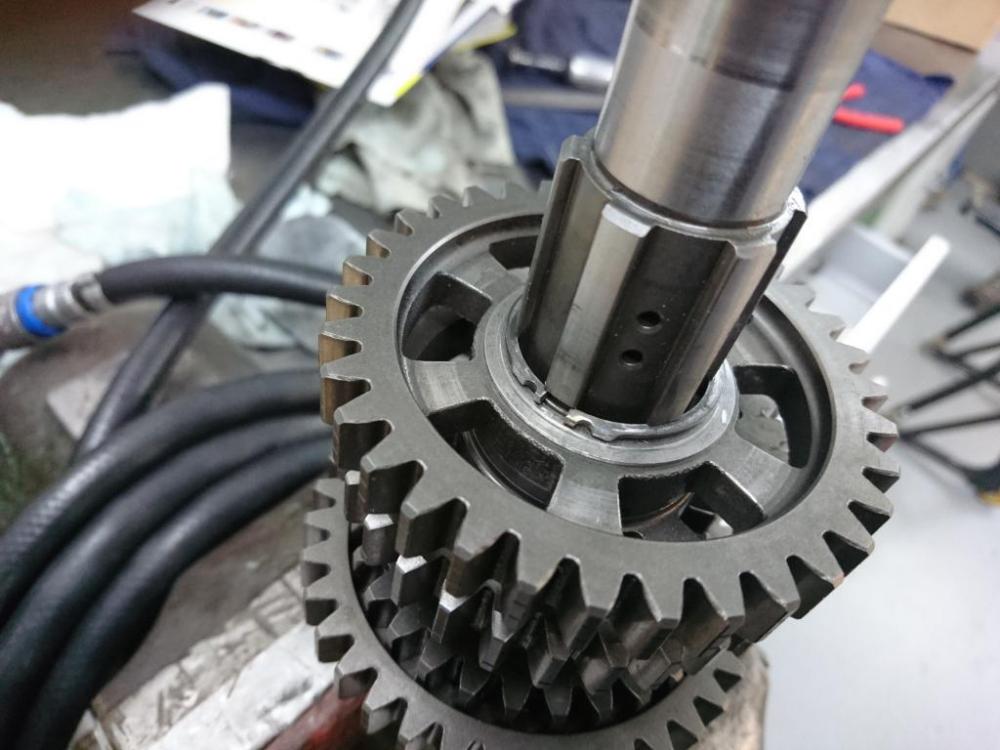

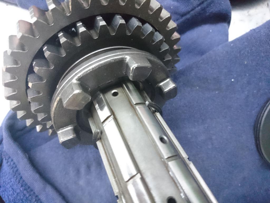

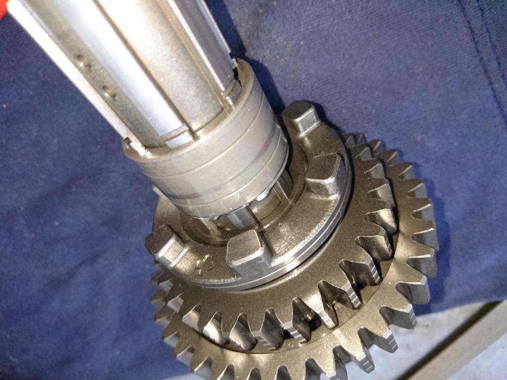

Auch die Segeringe an der Getriebewelle wurden nun modifiziert und die Welle wieder zusammengebaut. Da sollte nix mehr brechen.

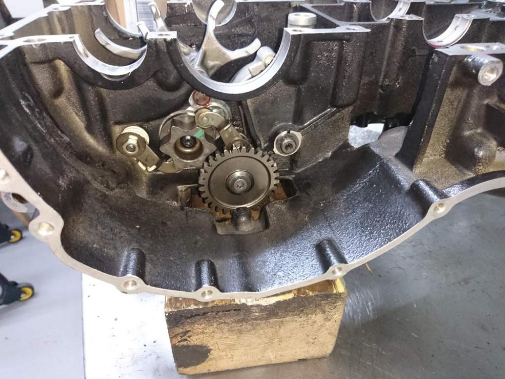

Ebenfalls hab ich die Schaltwalze, Ölpumpe und so Zeugs in der unteren Gehäusehälfte wieder eingebaut. Die Oelpumpe hab ich zerlegt und vermessen. Ausserdem die Spuren die ein Kleinteil in der Pumpe hinterlassen hat beseitigt.
Fixierung der KW. Darauf achten das die Fixierung weder Zug noch Druck ausübt damit das Ergebnis nicht verfälscht
wird.
Spiel sauber in der Toleranz.

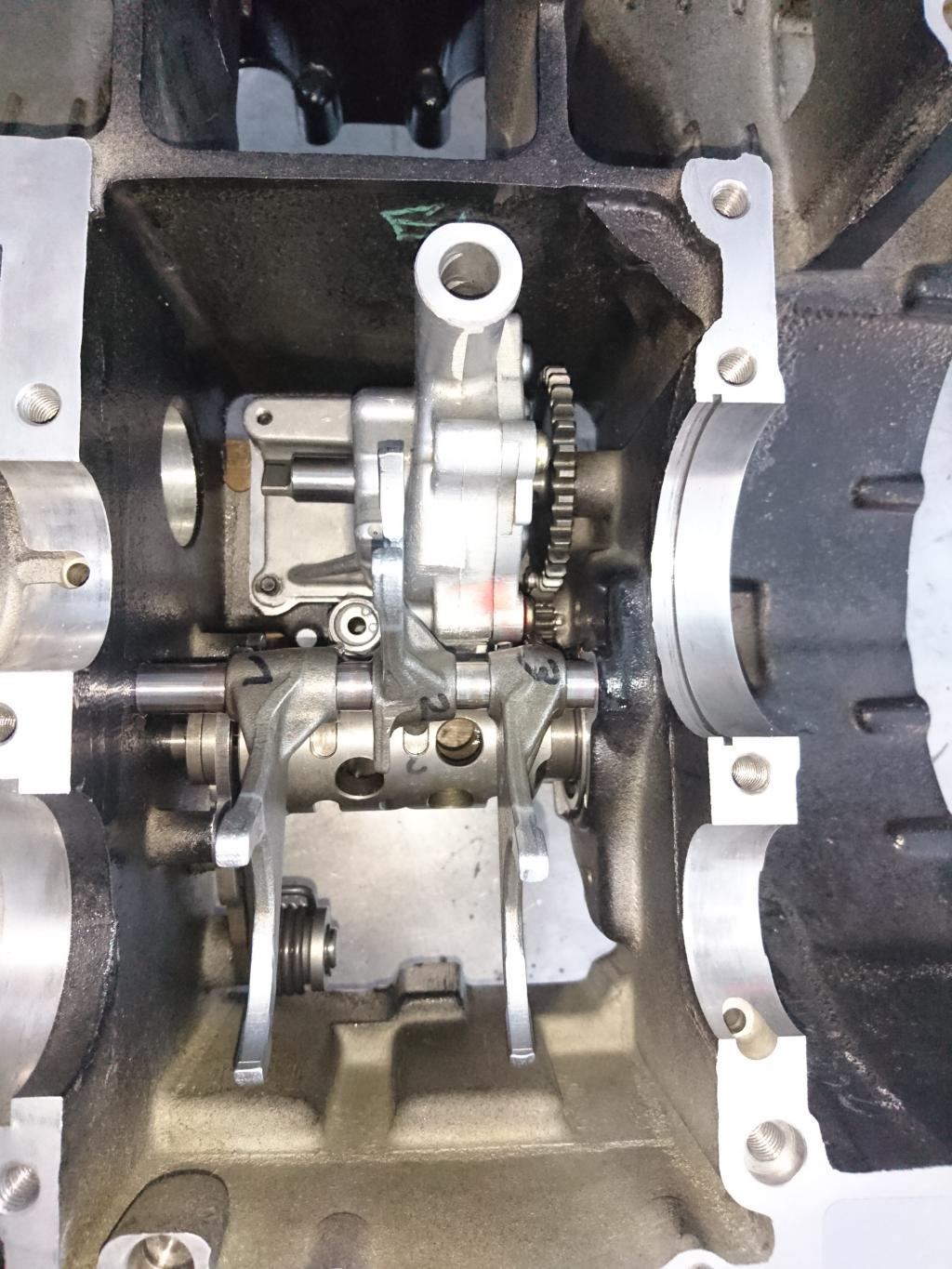

Ölpumpe, Zwischenzahnräder, Schaltwalze und Gabeln  etc. wieder an ihrem Platz.
Segering der Getriebewelle schliesst bündig mit der Laufbüchse der Losräder ab. Da ist nix mehr was in den Wege kommen und wegbrechen kann
Die Ringenden so gelegt das sie in einer Nut platziert sind. Wie lange das so bleibt ?

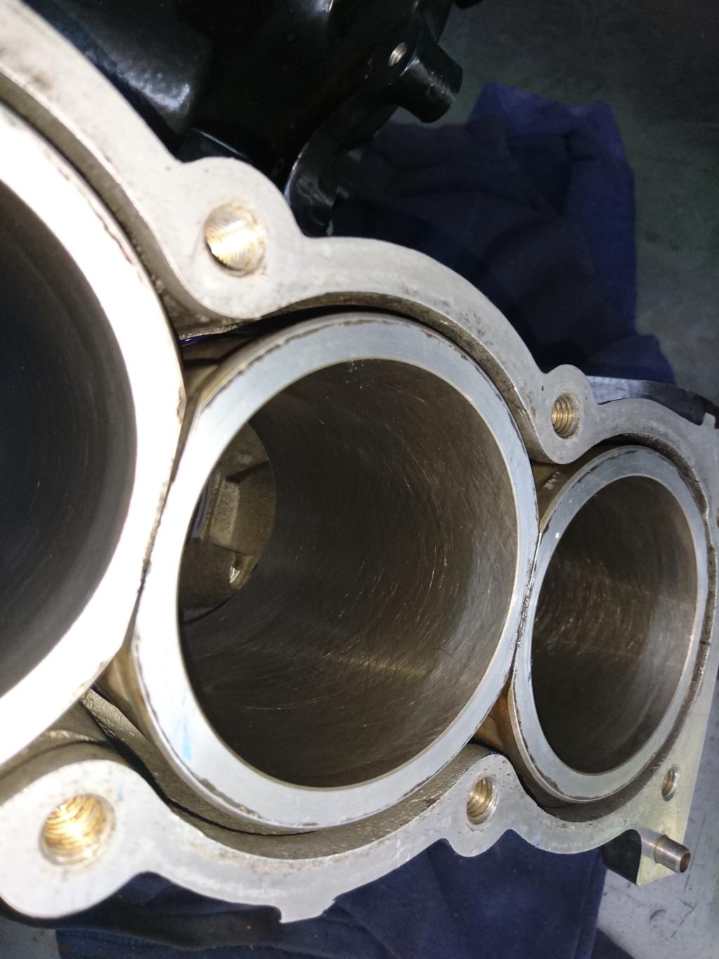

Tja und dann waren da ja noch die Zylinder und das grosse Thema honen oder nicht etc.
Ich bin da etwas pragmatisch. Die Dinger ham irgendwas zwischen 20tkm und 25tkm auf der Uhr gehabt. Wir ham sie gemessen und von den Messdaten her sind die OK gewesen.
Da die Kolben neue Ringe von Scheuerlein erhalten haben hab ich die drei mit ner Honbürste und Honöl kurz gehont. So können sich die Ringe und die Wände sauber angleichen. Das kurze überhonen kratzt nicht gleich die komplette Nikasil Schicht aus den Zylindern und auch Freund Silent hat das offenbar schon öfters gemacht ohne das die Motoren deswegen gleich abkackten. Grauguss und Alu/Nikasil sind zwar nur bedingt vergleichbar aber ich gehe das Risiko und bin der Meinung dass das auch klappt. Meine restlichen Zylinder werde ich aber auf jeden Fall zum Entschichten und neu machen geben. Die sehen aber auch mitgenommen aus. Die hätte ich in ihrem jetztigen Zustand nicht mehr verbaut.
Danach hab ich dann die Zylinder ins Gehäuse eingesetzt. Prozedere etwas abweichend vom empfohlenen. Ich bin da manchmal etwas eigen. Und ja: weniger Dichtmasse geht immer.
Fixierung der KW fürs Messprozedere
Die frisch gehonten Laufbüchsen sind eingesetzt
Laufspiel in der Toleranz
Bearbeitet von Wolfi Z

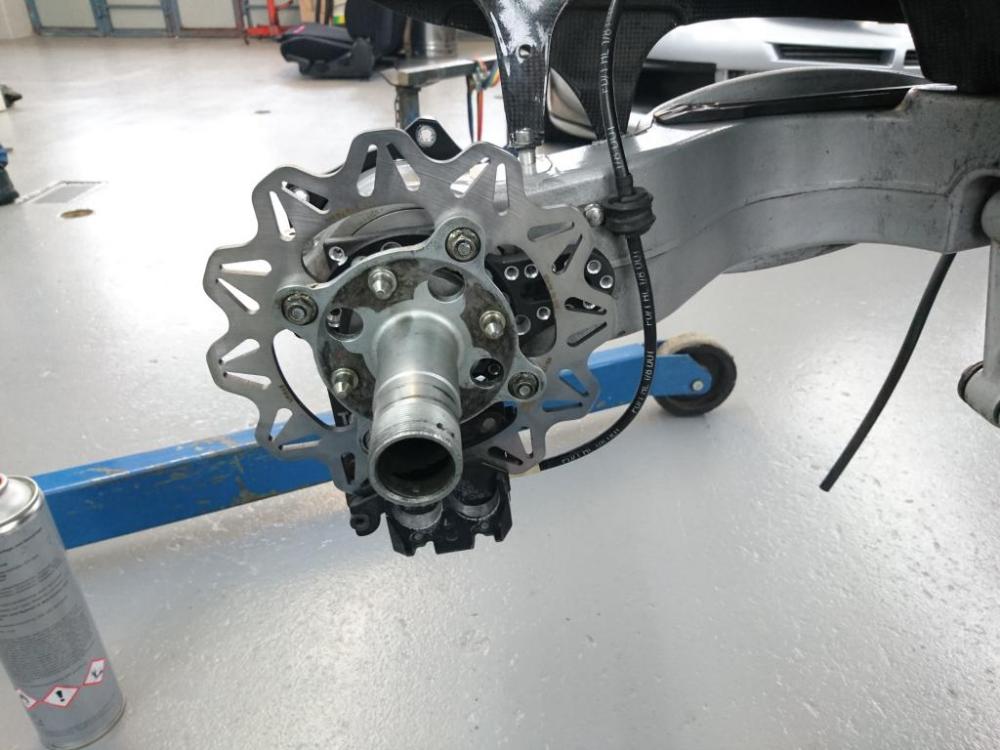

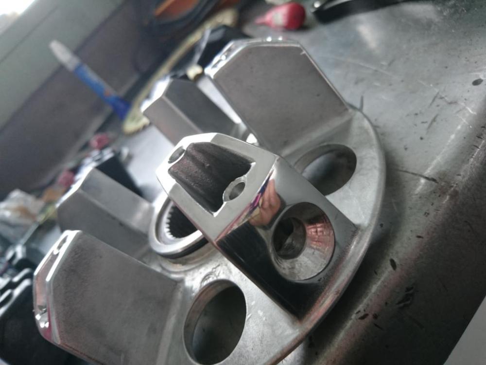

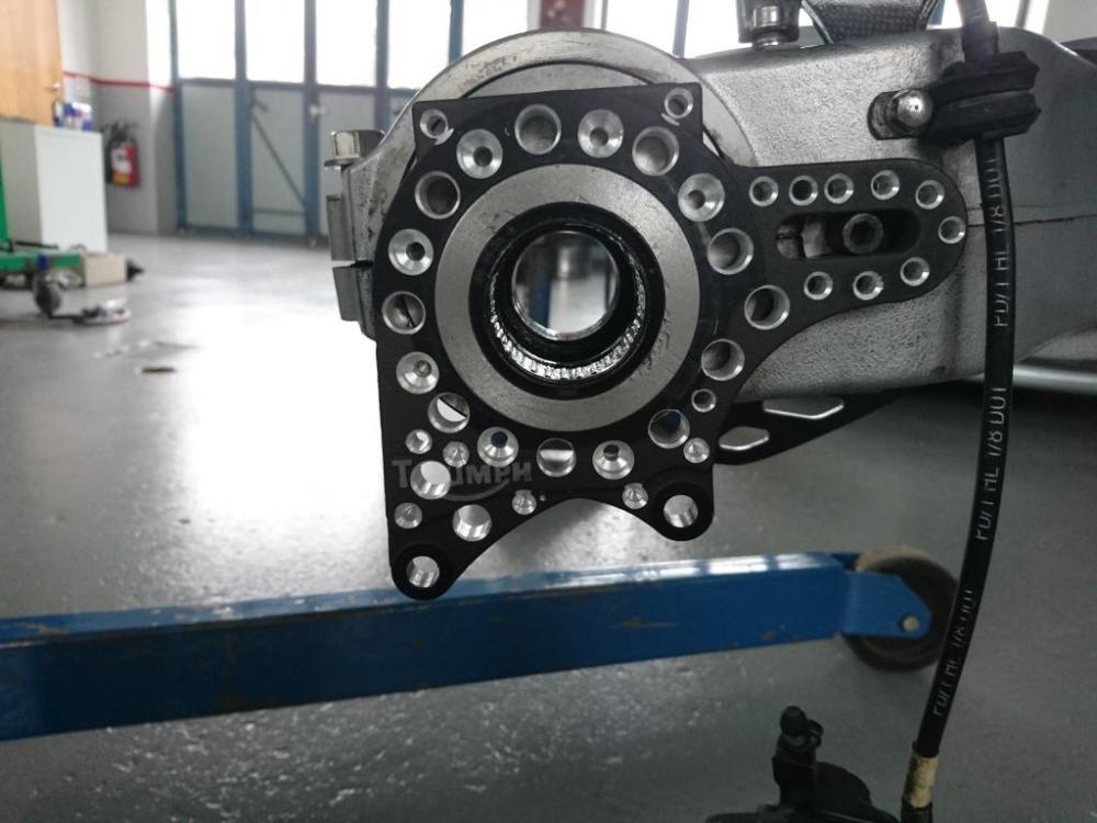

Hab am Samstag noch die Bremsankerplatte in Emmentaler verwandelt das modifizierte Ruckdämpfergehäuse und die neue EBC Scheibe hinten eingebaut. Jetzt werd ich wohl oder übel noch ein wenig in zwei neue Muttern an der Hinterachse investieren müssen. Die 19 Jahre alten sehen optisch nicht mehr Taufrisch aus :weep: Kettenblatt konnte ich in Ermanglung der passenden Schrauben noch nicht anbringen. Die Schrauben schickt DHL völlig wirr mit dem Rest meiner letzten Bestellung durch die Welt :contra:
Foddos
Ich find se sexy :flirt: Zwar sind mir eine oder zwei Bohrungen verrutscht, aber mich störts nicht. Im eingebauten Zustand fällts auch nicht auf.
Ruckdämpfer im Mattolstyle :flowers: Nicht ganz so extrem erleichtert aber mir reichts vorerst. Und ich hab noch einen liegen wo man mehr ans Limit gehen kann.
Die neue Wavescheibe von EBC passt doch gut zur Käseplatte
Am Innenteil des Ruckdämpfers konnte ich mir eine Hochglanzpolitur der gut sichtbaren Flächen einfach nicht verkneifen :blush:

Also dann halt ihr Quälgeister :flirt: Ich zieh die Buchsen nochmal raus und besorg mir das Loctite.
Erstens lass ich mich von Thomas nicht als Murkser abstempeln und zweitens weil ich  auf gar keinen Fall nicht wegen so nem Scheiss eventuell den Motor noch mal aufmachen will. Jetzt wo alles offen da liegt ist's ja kein Problem und auf die paar Euro kommt es jetzt ja auch nicht mehr an.
Kurze Frage noch bezüglich der Ausgleichswelle. Laut WHB soll man beim wiedereinbau auf der rechten Seite den Stopfen im Ghäuse rausmachen um auf der Ausgleichswellenschraube dann bei T1 (OT) dauerhafte Markierungen anzubringen die mit den beiden an den Gehäusehälften vorhandenen übereinstimmen. Wenn ich das richtig begriffen hab wären das ja dann nur zusätzliche OT Markierungen. Wichtig ist doch eigentlich bloss das die Welle via die Zahnräder auf die Markierungen an der KW übereinstimmt damit die Massenverhältnisse richtig sind.
Auch hab ich auf keiner meiner Ausgleichswellen solche Markierungen entdeckt.
Kann mir von euch jemand erhellenden Bericht erstatten warum ich das doch tun sollte? Oder habt ihr das jeweils auch gemacht wenn ihr nen Motor komplett zerlegt habt?
Ich kann (gedanklich) nicht ganz folgen ...habe aber das WHB auch gerade nicht zum Nachlesen greifbar....
Die Kurbelwelle muss (glaube ich jedenfalls, auf die Entfernung) im OT /1. Zylinder stehen, wenn die Markierungen auf Ausgleichswellen - und Kurbelwellenzahnrad (richtig) fluchten.  Das ist wohl der Grund für die von dir angesprochene Maßnahme.
Insofern pfeif doch auf irgendwelche anderen Markierungen, wenn du sicher bist, dass du die Zahnradmarkierungen im OT/ 1. Zylinder zur Flucht gebracht hast.
Es gibt schließlich  nur einen OT vom 1. Zylinder ... egal, wieviele Markierunge man anbringt :rolleyes: ...
(vtl. erleichtert das aber den Zusammenbau ... Ich kann mich aber nicht erinnern, Probleme damit gehabt zu haben ...auch ohne zusätzliche Markierungen).
Zu deiner Rückdämpfer-Glocke: Die sieht mega-chic aus :top: ..  Jetzt bitte aber auch eine neue Zentral-Mutter und Tellerfeder verbauen ... die passen vom Gammelgrad nicht mehr dazu ...:sad:
(Allerdings kann man die offene Glocke sicher ziemlich schwer reinigen ... du kannst also alternativ warten, bis da der Gammel auch wieder drin sitzt .. dann passts wieder :biggrin:)

Das mit Kolben / Laufbuchsen wurde ja geklärt, auch das du die Kolbenringe damit natürlich neu "einfahren" musst. Die Verwirrung mit den Kolben meinerseits bitte ich zu entschuldigen, da hat mir mein 2Takter zu viel reingeflüstert...   :whistle::whistle:

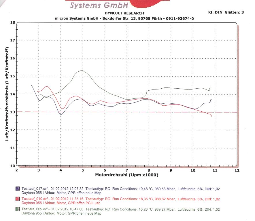

Von mir mal ein grundsätzlicher O-Ton zu deinem Projekt als Ganzem.
Wir hatten uns vor längerer Zeit mal über die Kopfbearbeitung unterhalten. Ich glaube auch das ich dir damals ABP empfohlen hatte. Nun hat die reine Kopf und Ventilbearbeitung ja den den Vorteil der Leistungssteigerung aufgrund einer Strömungsoptimierung.
Die Gase "flutschen" besser rein und raus bzw. die Füllung der Brennräume geschieht besser. Das hat beispielsweise bei Vergasermotoren den Effekt, dass auch die Injektion am Vergaser besser funktioniert und dadurch für eine optimales Gas/Luftgemisch magerer bedüst werden muss.
Bei unseren Einspritzmotoren verhält sich dass leider genau anders herum. Der Luftstrom wurde optimiert, aber die Einspritzintervalle sind noch genauso wie vorher. Resultat ist eine Gemischabmagerung!
In meinem Fall hatte ABP seinen Job sehr gut gemacht. Die prognostizierten 10% Mehrleistung waren da, und damit auch die zu erwartende Gemischabmagerung:
Wie man vielleicht erkennt geht bei der Eingangsmessung das Verhältniss Luft/Benzin bis 15,5:1 hoch, in den oberen Drehzahlen immerhin noch 14,5:1 bei Volllast!
Das ist tödlich auf Dauer für einen Motor, da die Auslassventile den Hitzetod sterben werden!!!
Was ich damit ausdrücken will ist, dass du jetzt das Problem hast: Musst einen Motor schonend einfahren, damit er dann unter Vollastbedingungen auf dem Prüfstand abgestimmt werden kann. Und bis dahin kannst du nur erahnen, wie weit daneben das Mapping ist.
Optimum ist die gestrichelte Linie bei 13:1, abgestimmt wurde wie oben zusehen bei 13,5:1!
