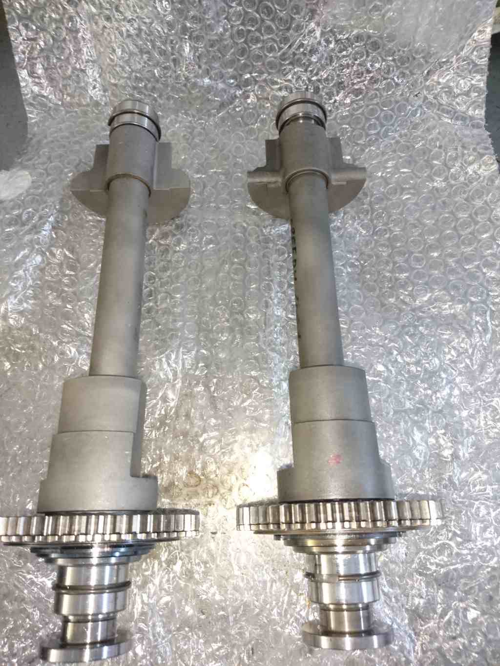

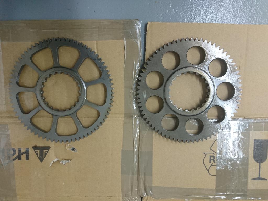

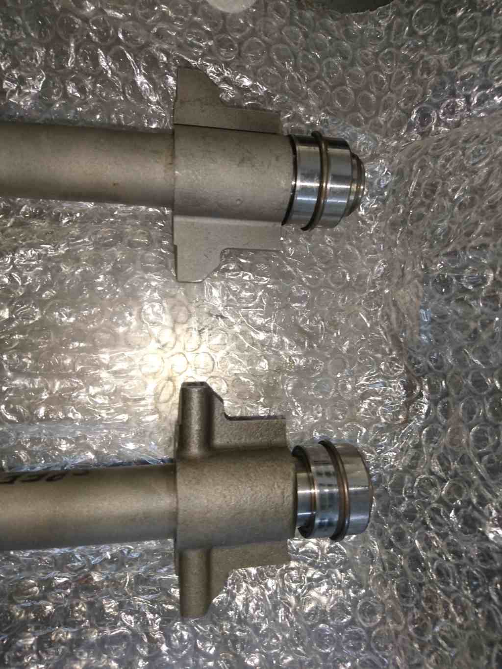

Ach ja, etwas ist mir noch aufgefallen bezüglich der Ausgleichswellen.
Die Ausgleichswellen meines 2001er Speedy Motors und die der Daytona sind nicht identisch! Weiss nicht ob das schon mal jemand angeschaut hat. Ich hab  zwar keinen Plan ob das was mir aufgefallen ist einen grossen Unterschied macht, aber ich werde logischerweise die Daytona Ausgleichswellen verwenden.
Guckt ihr Foddos
Links Daytona, rechts Speedy
Oben Daytona, unten Speedy
Der Unterscheid ist nicht gigantisch aber doch sichtbar. Die Tona Welle ist auf jeden Fall wertiger gemacht.
Werde morgen Abend mal versuchen die Wellen auf Unterschiedliche Masse zu prüfen und berichten.

edit: Zu deiner Frage mit den Ausgleichswellen: Ich denke die unterschiedlichen Kolbengewichte zwischen Daytona und Speedy erfordern auch unterschiedliche "Gegengewichte" als rotierende Masse. Auf jeden Fall war die Entscheidung richtig, alle Daytonateile beisammen zu lassen!

Ausgleichswellen: Haben die selben Teilenummern bei T. Das wusste ich schon, nur sehen die Dinger halt einfach nicht gleich aus. Und das finde ich interessant!
Zum Vermessen komme ich erst nächste Woche. Weil Freitag Abend ist Sport weil der ist dringend nötig. Am Samstag fahr ich zu ABP meinen Kopf abholen :bounce: und dann darf ich da noch jemanden in der Nähe "Heimsuchen" :biggrin:

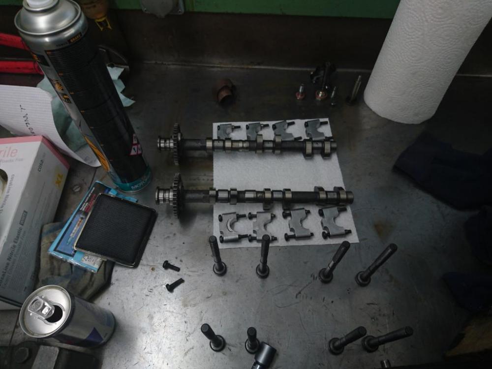

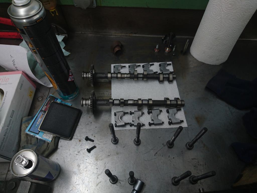

Erst mal den Kopf mit den Wellen bestückt und dann am Dienstagmorgen zum Tler gebracht um Ventile einzustellen. Da ist der Kopf leider immer noch obwohl .... she. Einleitung ....
Schon wieder egal, hab angefangen den Rest zu komplettieren.

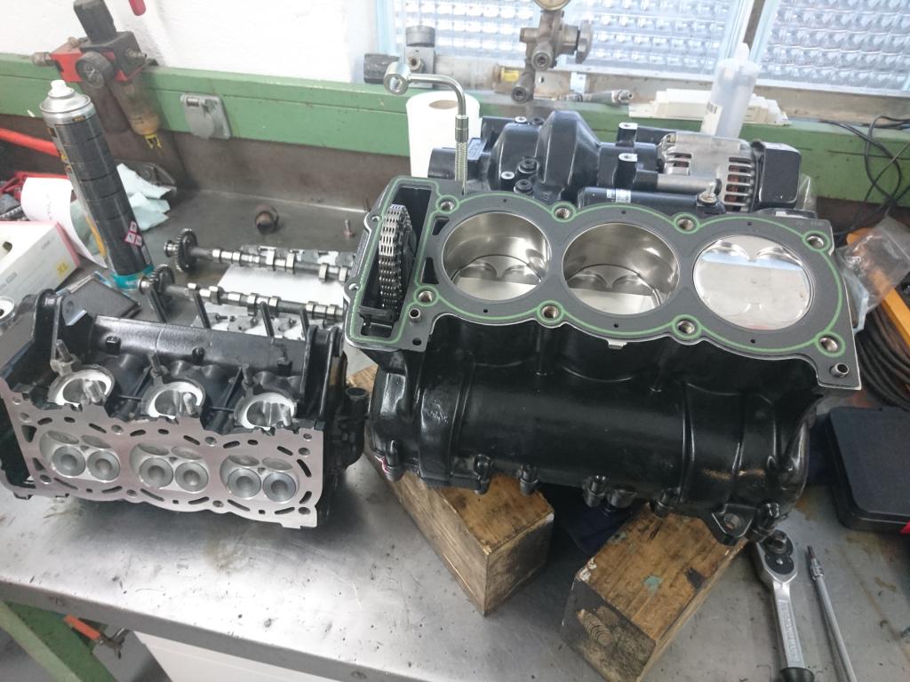

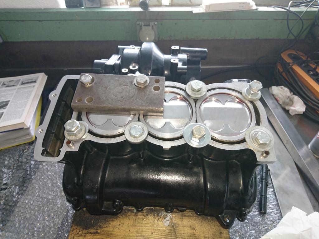

Erst mal Zylinder mit Kolben und Pleueln bestückt.

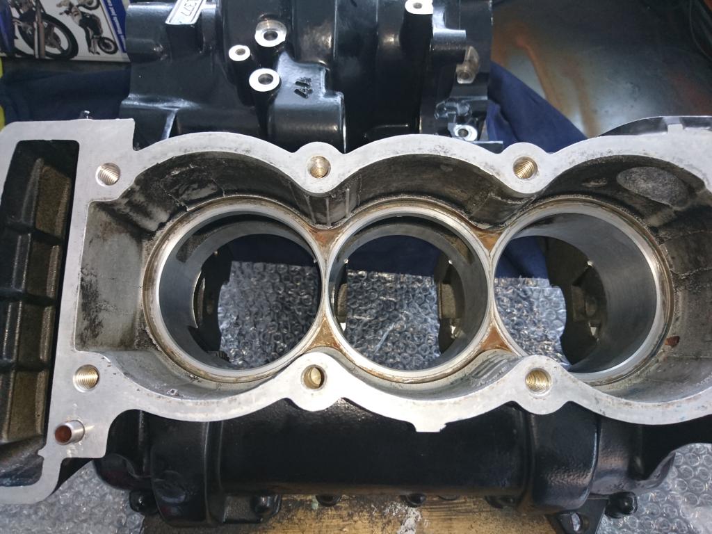

Nach dem nochmaligen ziehn der Zylinder das Gehäuse nochmal tiptop von den Hylomar Resten gereinigt.
Diesmal die Zylinder mit Loctite 5800 eingesetzt. Im Vergleich zu dem was ab Werk an Überschuss an Dichtmasse da war ist das hier NIX.
Nach der "FluchtmitGehäuseKontrolle" die Zylinder fixiert. Sieht Rustikal aus aber es hält.

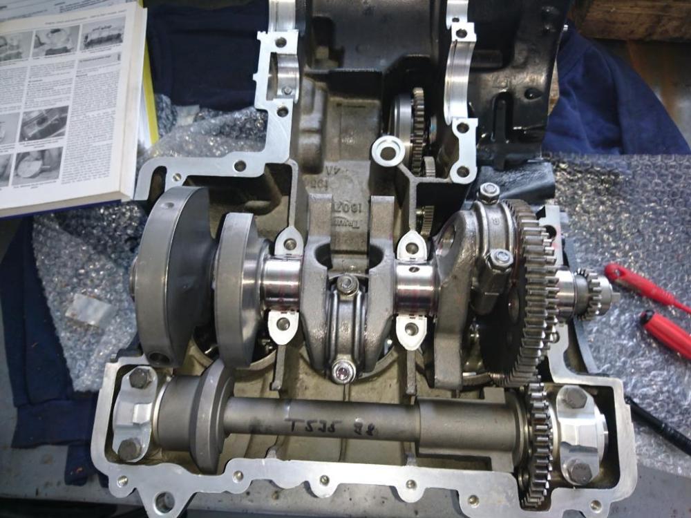

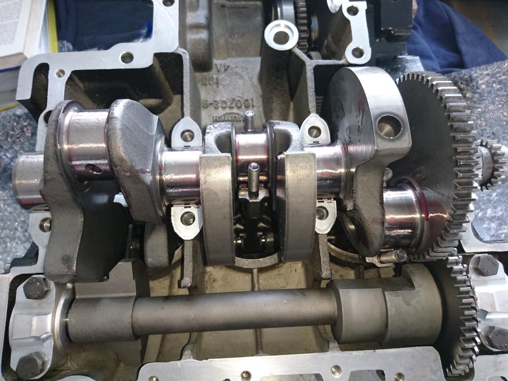

Danach die KW eingesetzt...

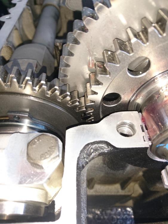

...und mit der Ausgleichswelle ausgerichtet.

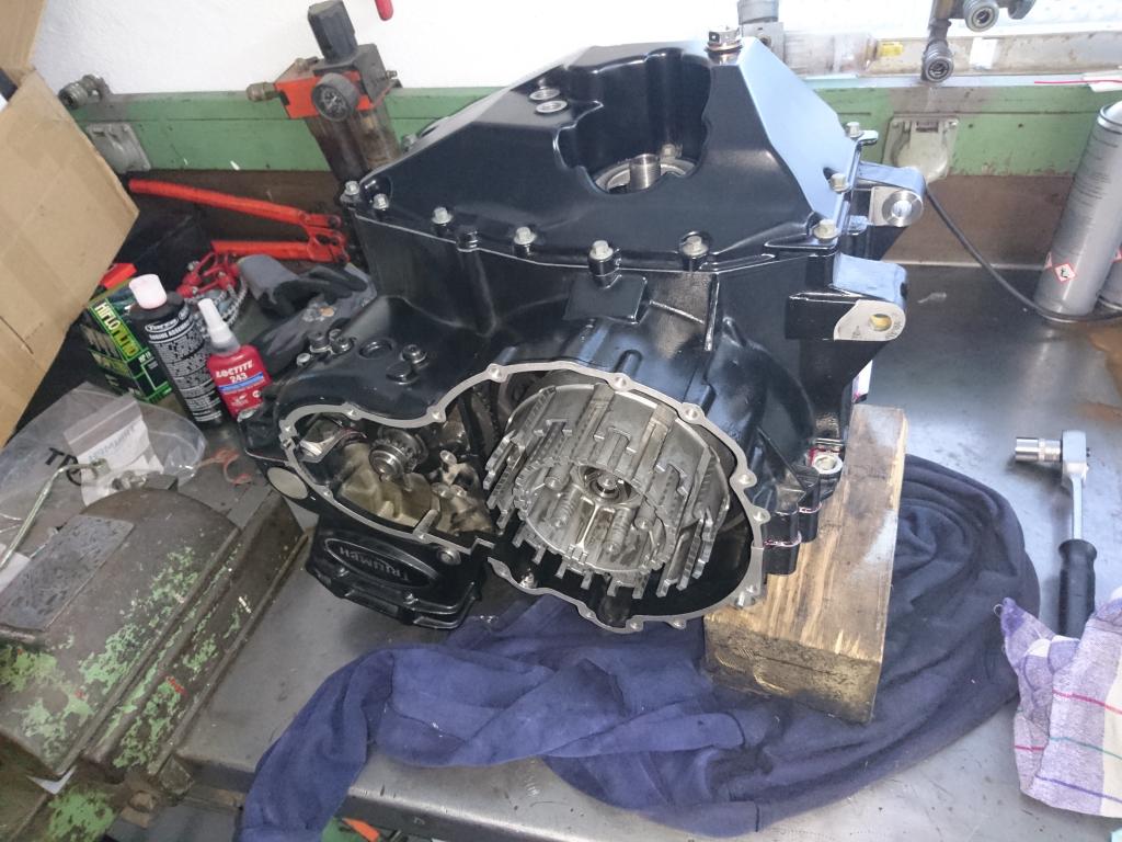

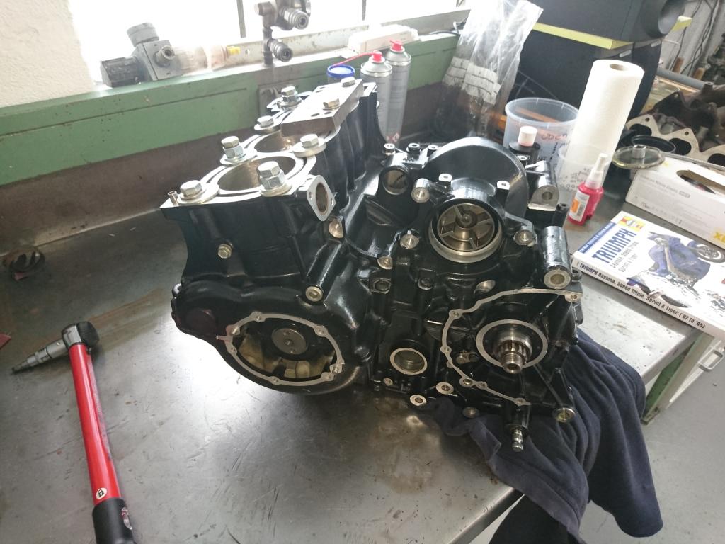

und mit Loctite 5800 die Gehäusehälften wider zusammen gefügt.

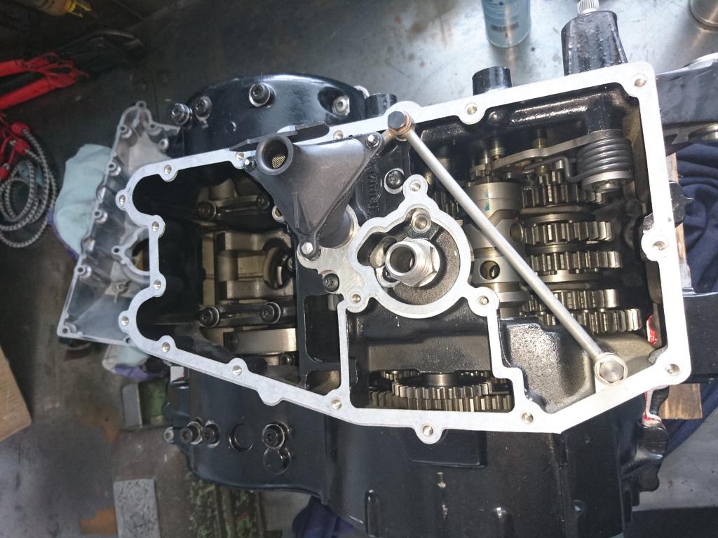

Und die nun erstmalig gepulverte Wanne mit neuer Dichtung montiert. Die Ölablasschraube ist im übrigen das einzige wirkliche Luxusteil das ich dem Motor gegönnt hab. Titan mit Magnet und gebohrt. Hätts das Teil in Chromstahl oder Alu auch gegeben hätte es das auch getan.

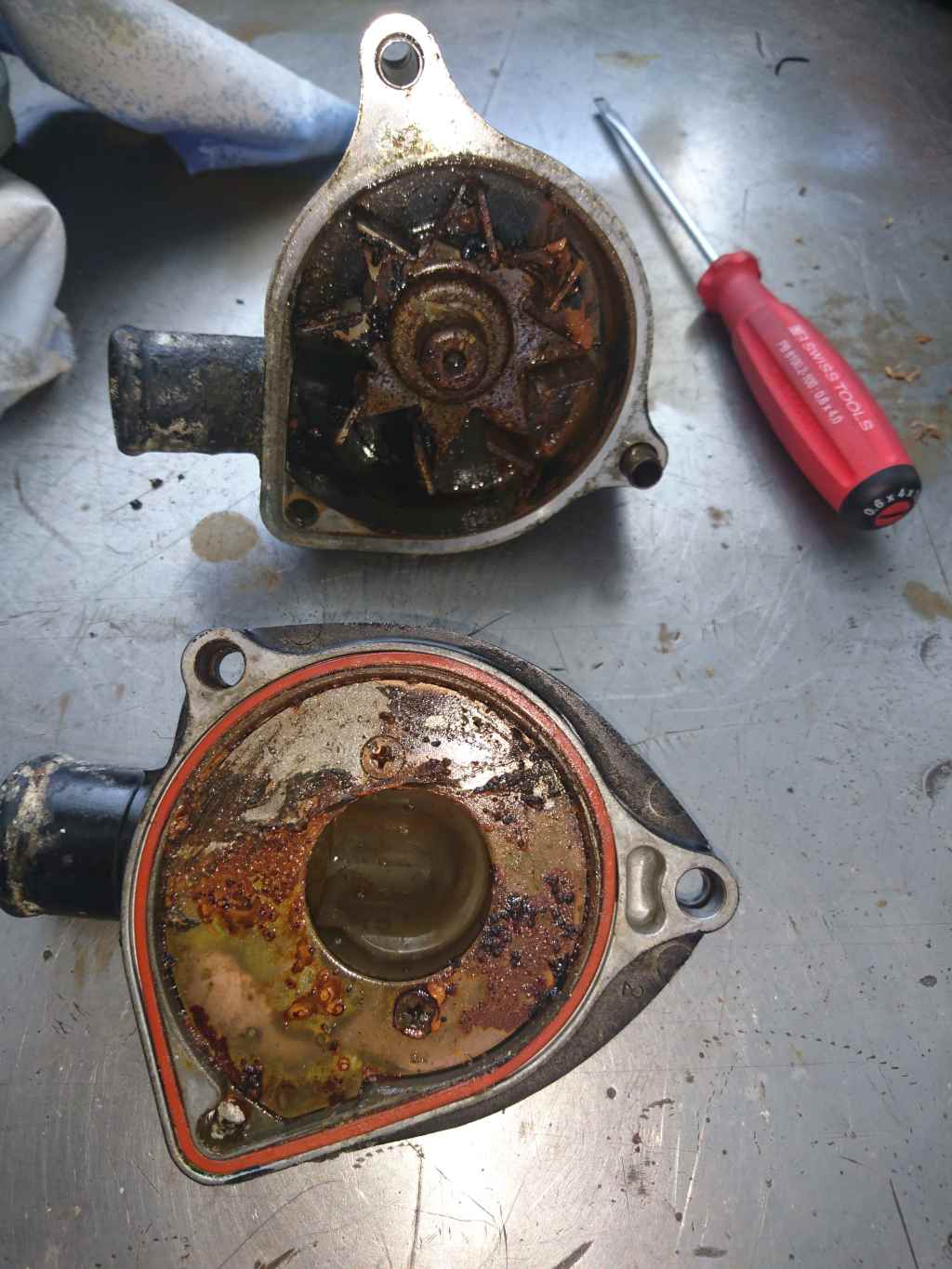

Wasserpumpe mal auseinandergebaut. Für ein Teil mit 80tkm doch gar nicht übel.

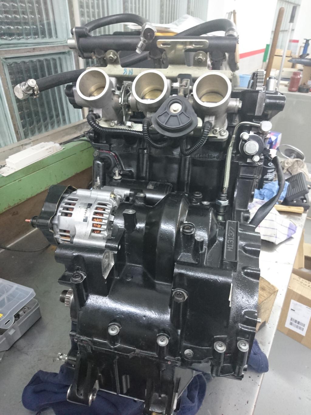

Mangels anderer Beschäftigung hab ich erst mal die neue Zentrifuge montiert.

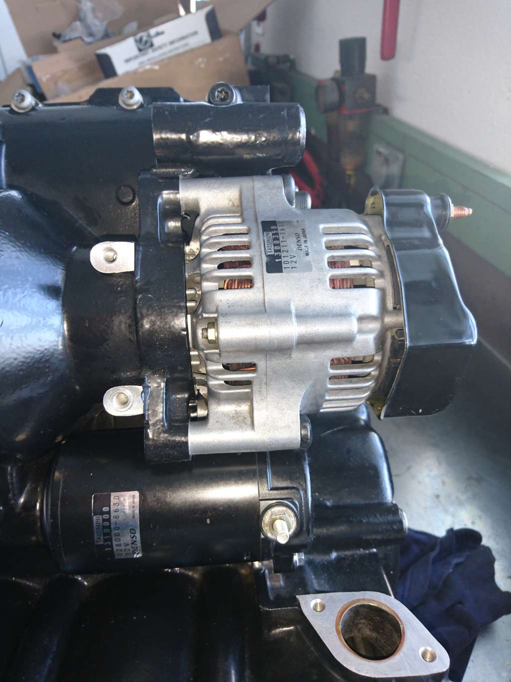

Danch die LiMa und den Anlasser
Bearbeitet von Wolfi Z

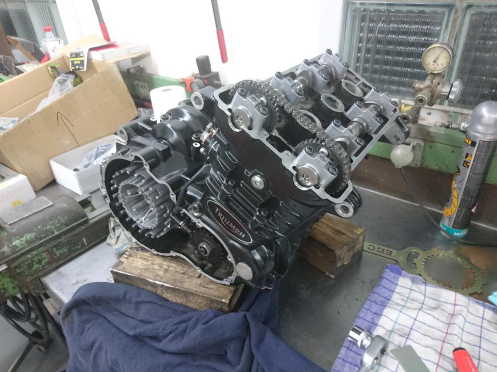

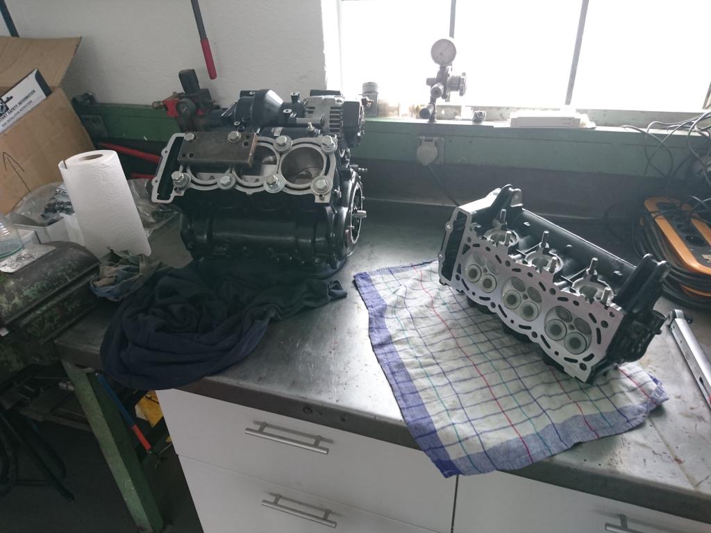

Den ZK konnte ich dann am Donnerstag kurz vor 12 Uhr abholen.
Sofort auf die Werkbank und froh ans Werk
Da ist es nun das gute Stück. Sehnsuchtsvoll vom Restmotor erwartet

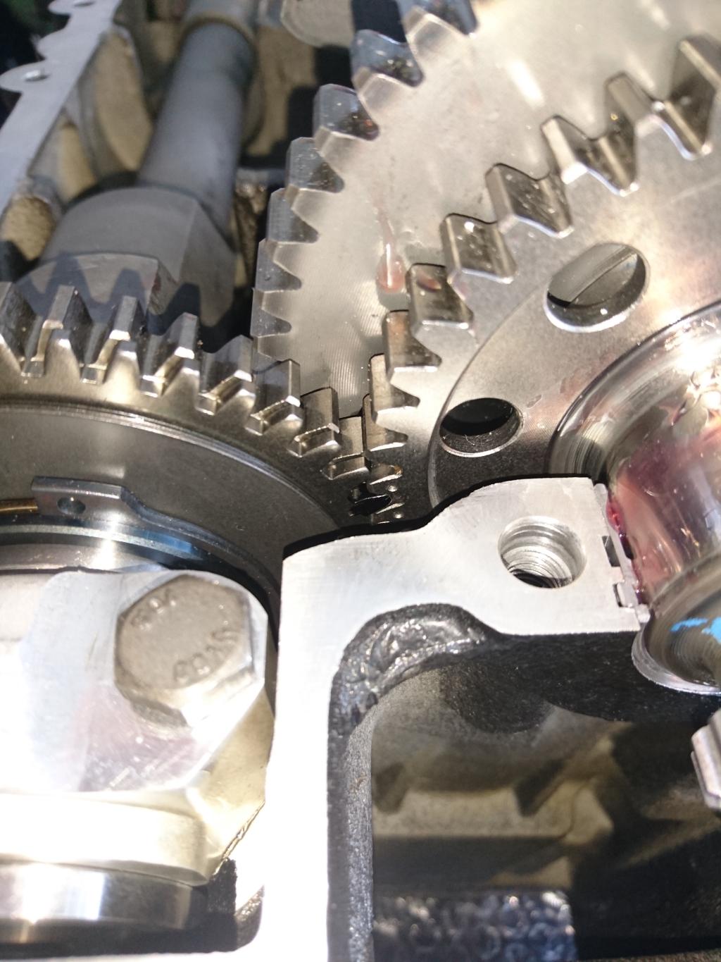

Nur um dann nach dem festziehen zu merken das ich vergessen hatte die Gleitschiene für die Steuerkette vorher einzubauen. Das ist das Teil das so vorwitzig vor der Steuerkette aus dem Schacht linst:gnash: Drum fix und weil es schnell gehen musste bei T in der Nähe eine per Express bestellt..... Und danach dann dass ganze nochmal
Mis en place mit den Kopfbestandteilen. Und VORHER die Schienen eingebaut. she. Bild oben
Nachdem dann der Kopf zum zweiten mal oben war haben Werner und ich uns um die Steuerzeiten gekümmert.

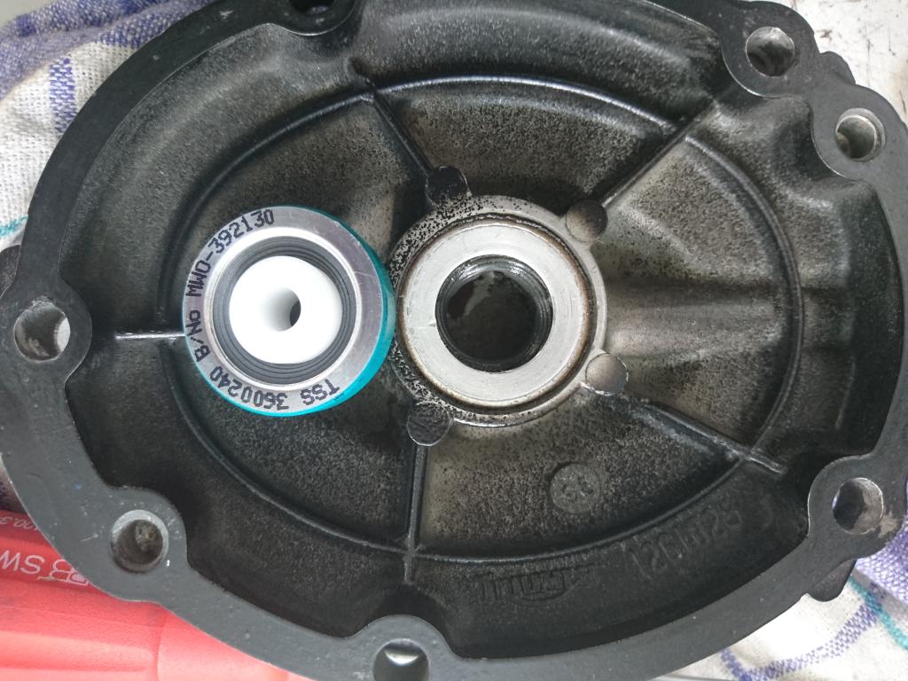

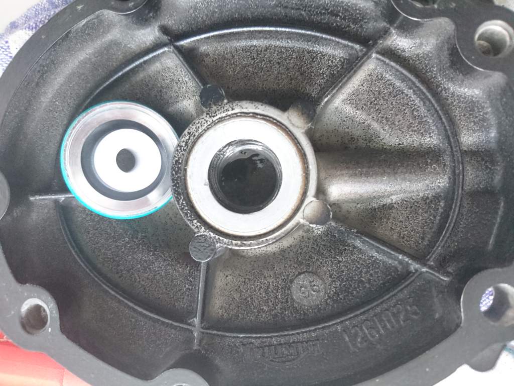

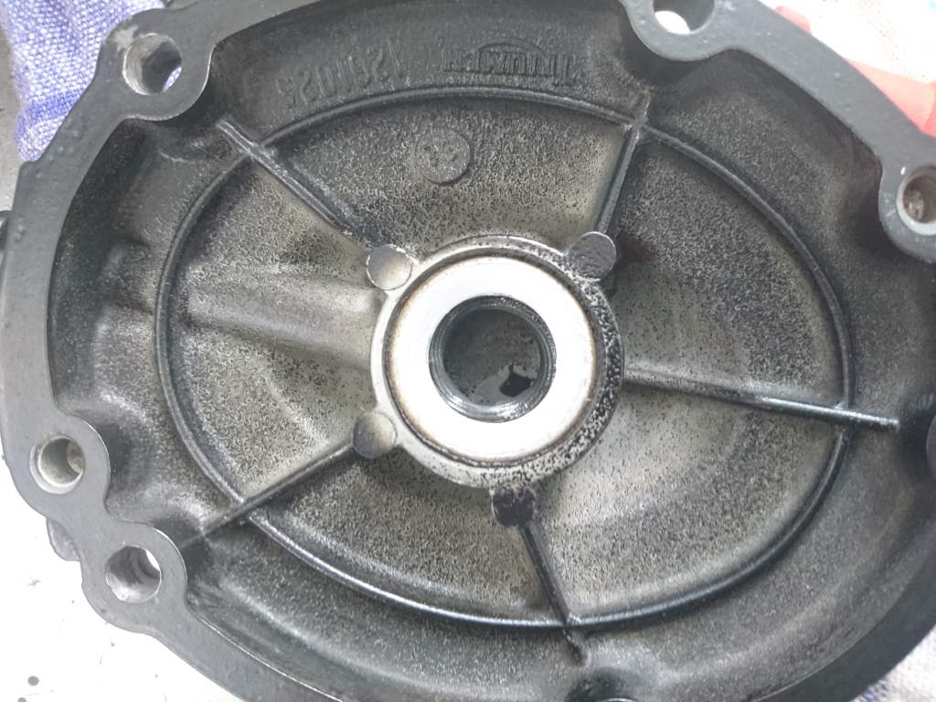

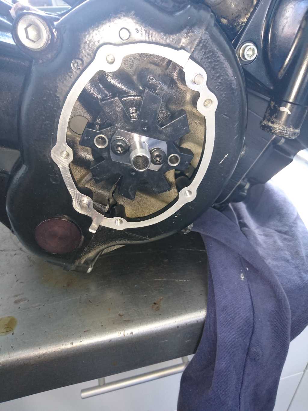

Danach hab ich mich um die Zentrifugendichtung gekümmert
Vergleich: Links neu, rechts alt
Dreht man die neue um sieht das anders aus, also nur eine Einbaurichtung möglich

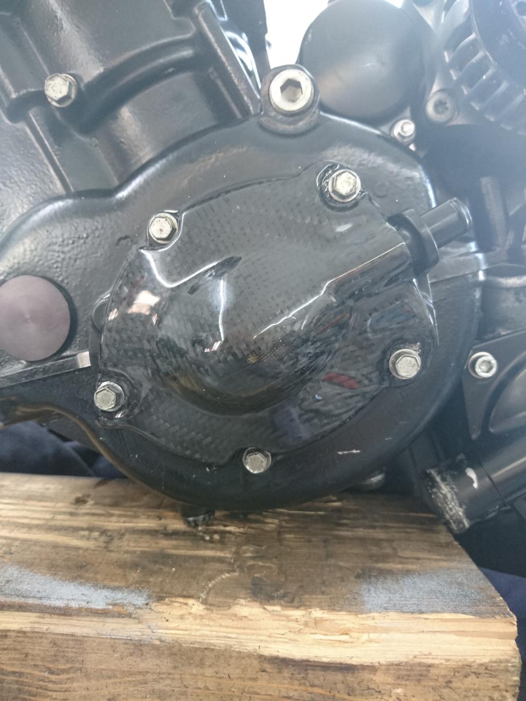

Zentrifugendeckel mit Carbon/Kevlar Sturzdeckel versehen und Zu!

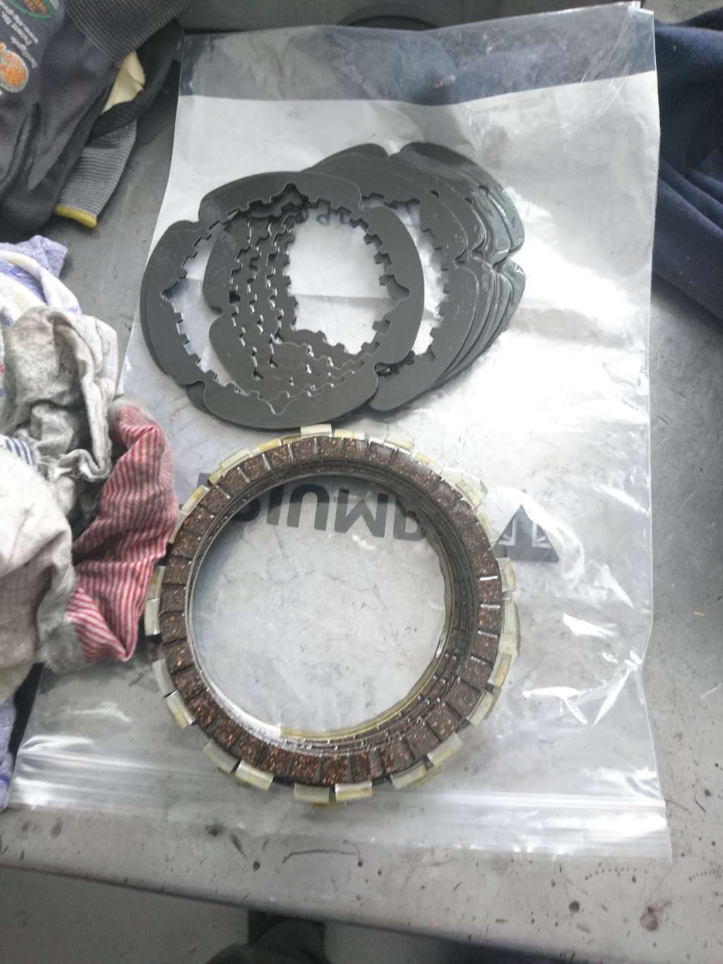

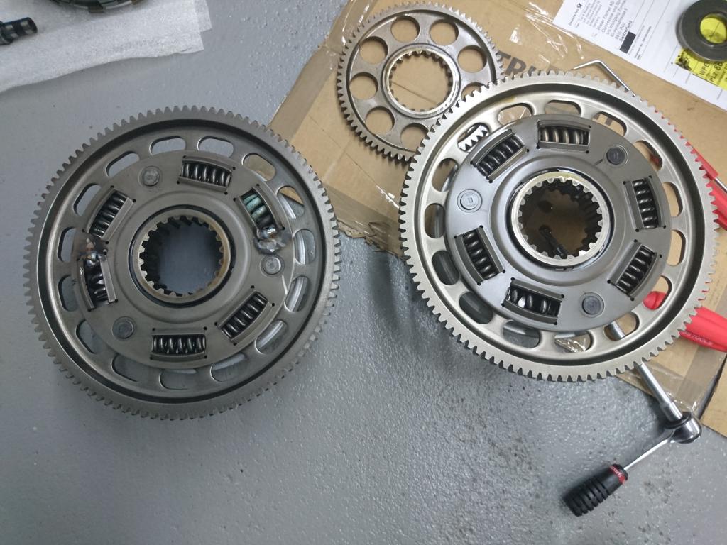

Meine Kupplunskörbe von hinten im Vergleich. Beim linken aus dem Zweitmotor warn zwei Federn mit dem Korb verschweisst. Der linke Korb wurde eingebaut. Und hatte bedenklich viel Spiel. Verbaut war ein 0.25mm Shim. Ersetzt durch ein 0.15mm Shim und das gewackle hatte ein Ende.
Links das erleichterte Zahnrad hinter dem Kupplungskorb. Machst du da nochmal was Mattol? Würde wieder eines oder zwei nehmen :top:
Der Kupplungsdeckel bar jeden Dämmateriales. Braucht auf der Renne kein Mensch das Zeug!
In dem Motor kommen die Waveblöds zum Einsatz. Die Käsenblöds liegen auf Halde.

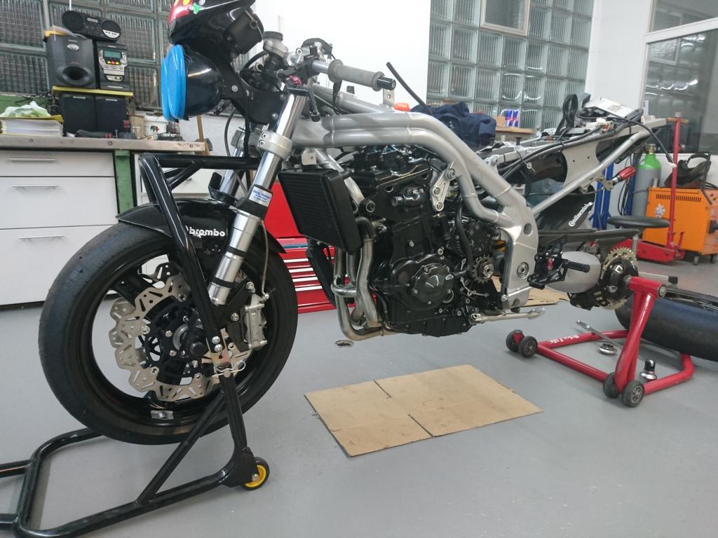

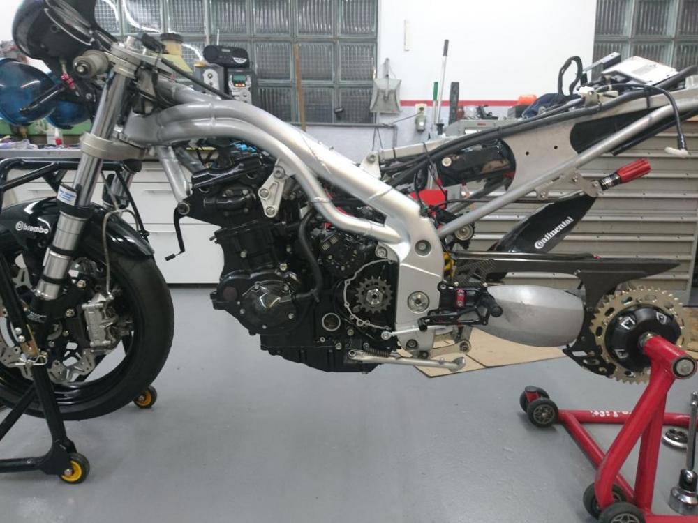

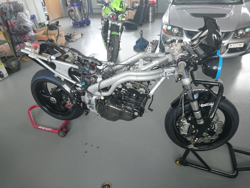

Motor hängt im Rahmen. Da es ein anderes Gehäuse war musst ich mir latürnich auch andere Distanzscheiben besorgen.
Krümmer und Kühler montiert. Den WaKü hab ich bei Jabusch Kühlerbau reparieren lassen. Ich finde die ham sauber gearbeitet und der Preis war höchst fair.

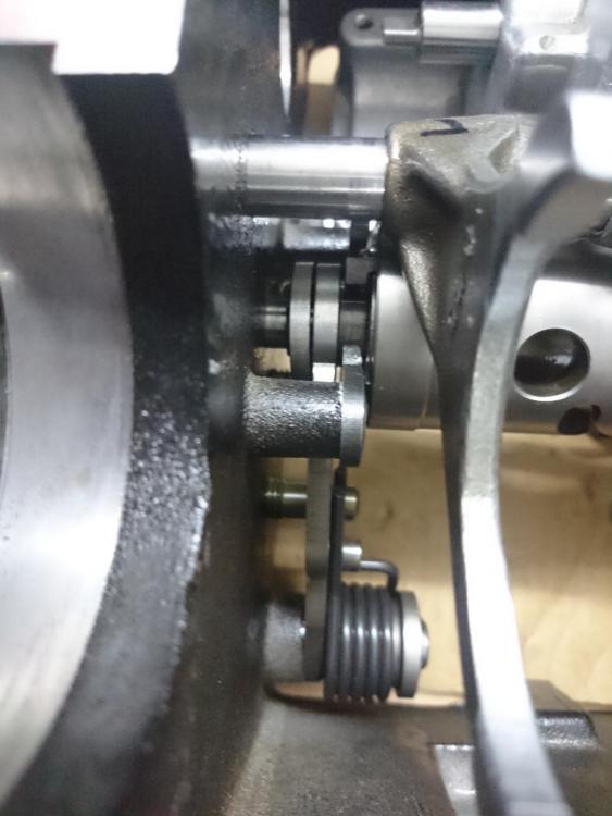

Getriebe schaltet nur in eine Richtung ...... Ich hätte ko..en können :snivel::weep:
Wie dämlich kann man eigentlich sein. Vor lauter Zeitdruck vorher vergessen das Getriebe auf Schaltbarkeit zu prüfen
Ich stand kurz davor mich auf ein weisse Tuch zu setzen und mir mit einer rostigen schartigen Klinge die Gedärme raus zu säbeln! Echt! Ich hab in meinem Leben schon den einen oder anderen Bock geschossen. Dazu steh ich! Aber der gehörte zu den Spitzenreitern!!!
Sprich: Motor wieder raus, Motor wieder auf und den Fehler suchen.

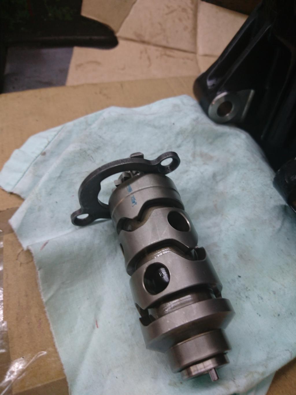

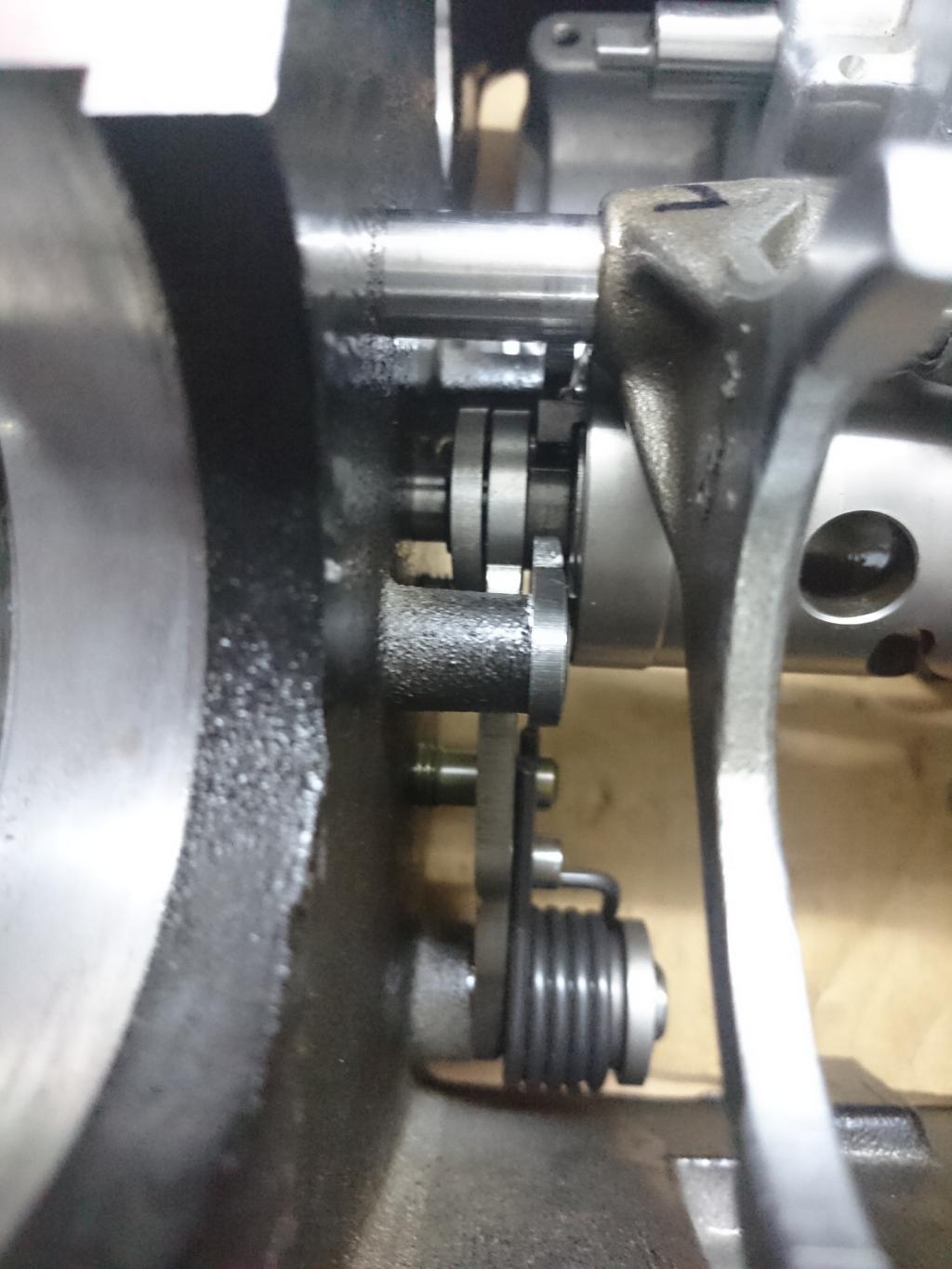

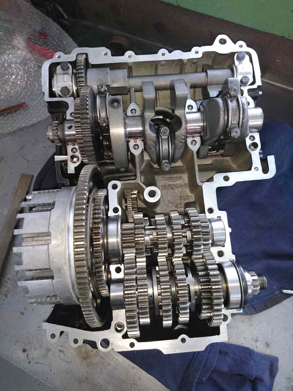

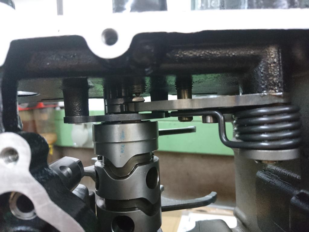

Der war auch bald gefunden. Dieses Halbmondförmige Scheissteil war verkehrt rum montiert.
Von oben her gesehen muss das so aussehen
Von unten her so. Dann schaltet auch das Getriebe in BEIDE Richtungen.
Und wegen einer der beiden Schrauben von dem doofen Teil zerlegt man alles! Oelpumpe und Überdruckventil müssen wieder raus.

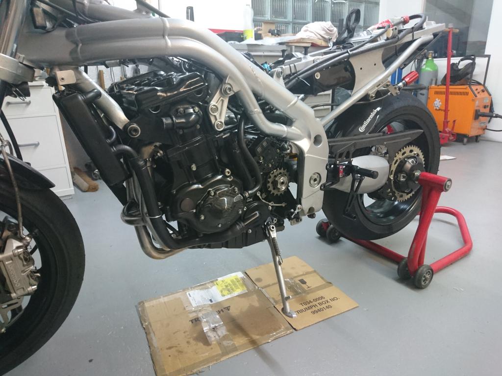

Und seit letzten Freitag hängt er wieder im Rahmen und oh Wunder das Getriebe lässt sich im Stand Butterweich schalten :innocent:
Eines hab ich bei der ganzen Sache nun wohl entgültig begriffen: Stress macht man sich oft selbst!

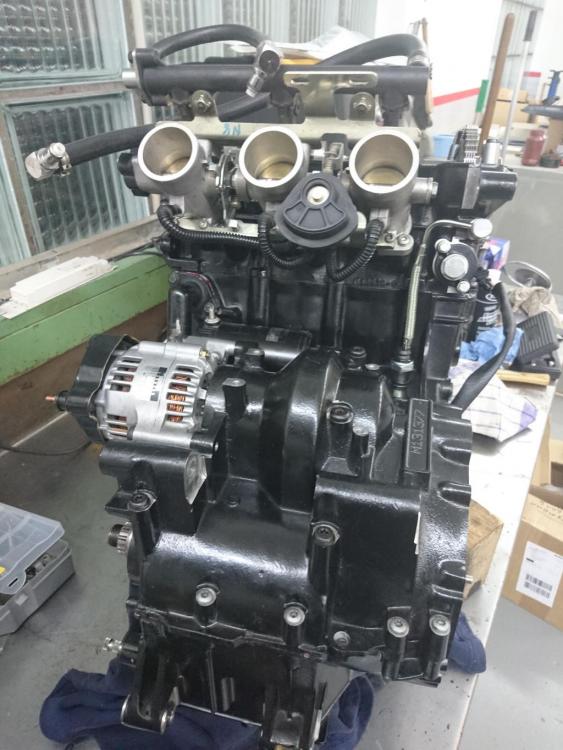

Auch wenn es jetzt auf einen Schlag etwas viel ist, noch den Rest was am WE passiert ist. Nachdem ich Freitag bis 23.00Uhr werkelte
Stand Freitag 23.00 ..... Wo weit war ich vor ne Woche schon mal .....

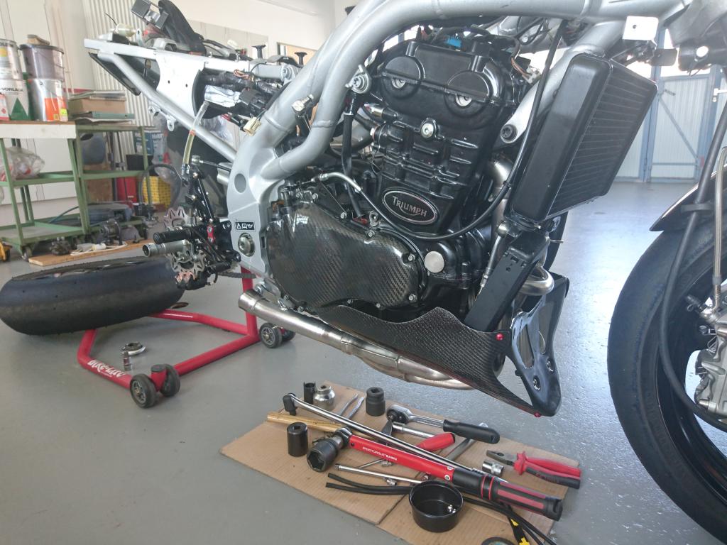

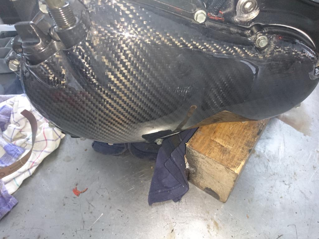

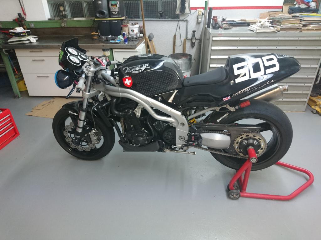

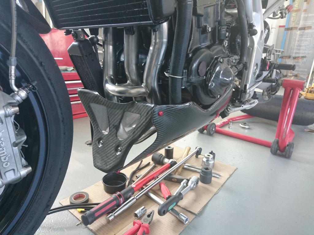

Am Samstag dann mal noch den Carbon Bugspoiler angepasst und montiert. An der neuen LSL2Slide Anlage sitze noch immer der originale Fussbremszylinder. Nun aber nur noch mit nem Tygonschlauch als Reservoir.
Weil er mir so gefällt noch von der anderen Seite :blush:

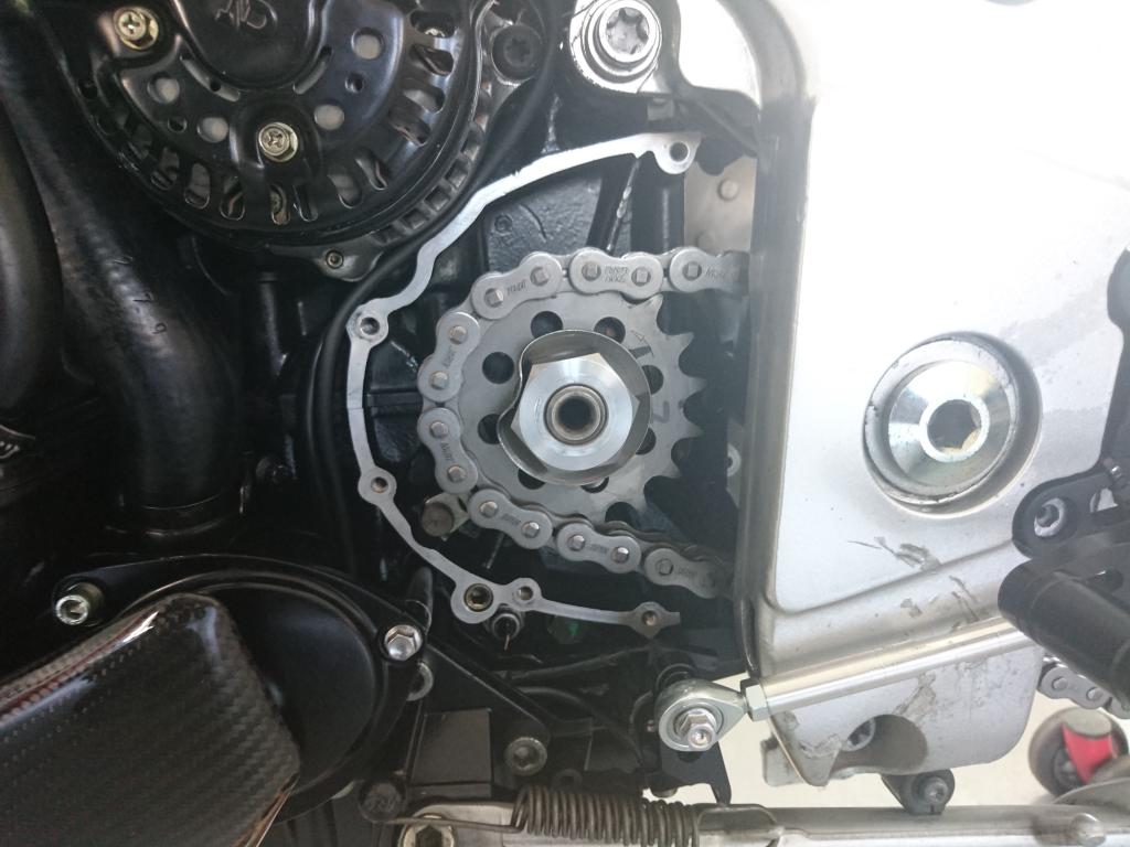

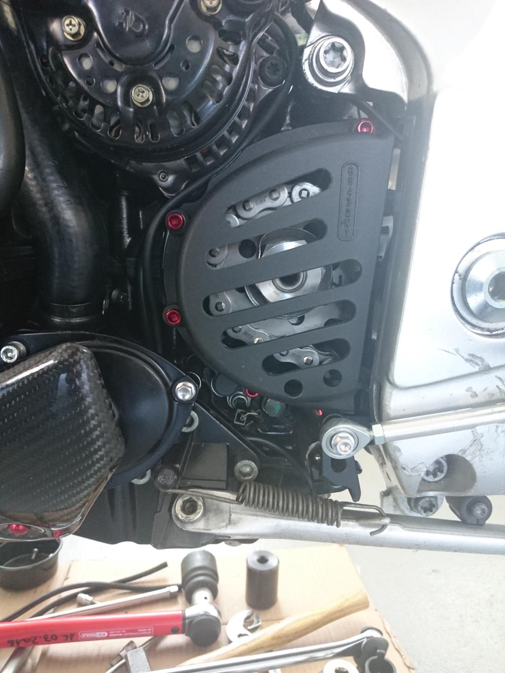

Die 520er Kette 17:45
Etwas erleichtertes Ritzelcover mit Aluschrauben die noch rumlagen

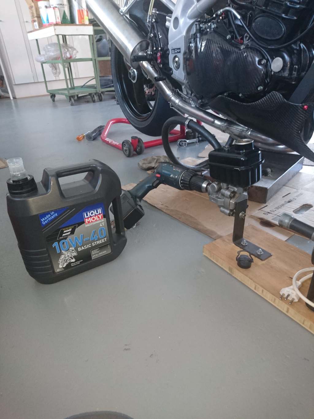

Und eine erste Ölung hat das Mädel auch erhalten.
Aktuell steht sie nun beim T-Mech um das Ventilspiel einzustellen. Ich hoffe ich kriege sie morgen Abend wieder. Dann kann ich weiter machen.

Ventilspiel einstellen, da benötigt man diese speziellen shims. Die hab ich nicht. Und die dann zu organisieren stinkt mir.
Der Tler ist gleich eine ortschaft weiter und der macht das gut. Der soll auch ein bisschen was verdienen

Von welchen speziellen Shims sprichst du?

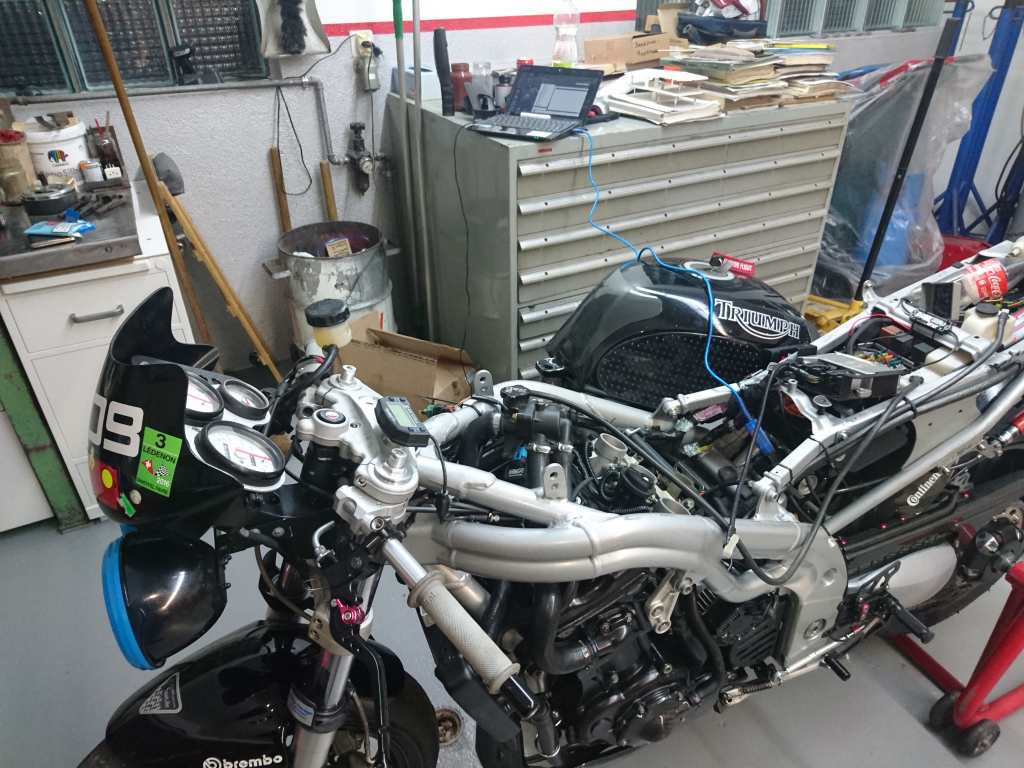

So die Herren,
Das hier sind erst mal die letzten Infos.

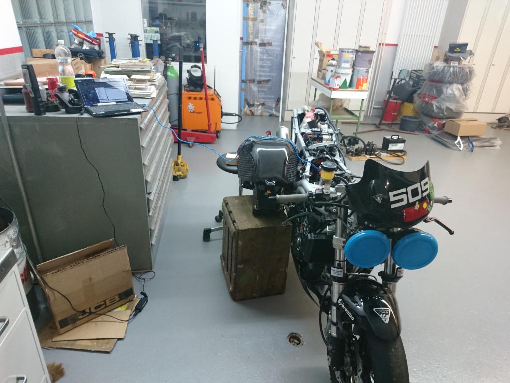

Der Versuchsaufbau. Leitungen sind alle lang genug das man den Tank so komplett anschliessen kann für einen Erststart.
TuneEcu ist auch bereit.
 Links zu den ersten Hörproben.
Sie lebt 1
Sie lebt 2
Gleich gehts für die ersten Meter mit Slicks auf die Regennasse Quartierstrasse hinter Werner's Firma.
Zuvor hab ich noch das Standart Tona Map durch eines von Colin ersetzt da er ja +/- den selben Motor drin hat wie meine Möhre.
Rollout
Echt, ich freu mich grade wie ein kleiner Junge das trotz der ganzen Wiedernisse und selbstverschuldeter Pannen meine Rennmöhre wieder läuft.
Am Mittwoch hab ich den Termin für den Prüfstand und da werd ich dann auch die Diagramme herzeigen.
Eines aber ist mir wichtig:
Danke, Danke, Danke
an alle hier die mir mit Rat und Tat und Tipps zur Seite gestanden haben! Auch an diejenigen die ab und an kritisch nachgefragt und mich zum Grübeln gebracht haben ob das was ich da grad tu auch gut kommt wenn ich das so mach.
An unsern Starfighter der geduldig meine ewigen Nachbestellungen unglaublich fix herangeschafft hat
Und ganz speziell an meinen Kringelfreund Werner ohne dessen Hilfe das ganze sowiso unmöglich gewesen wäre
Ihr seit die BESTEN :top:
