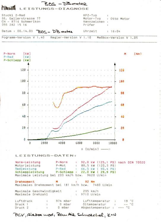

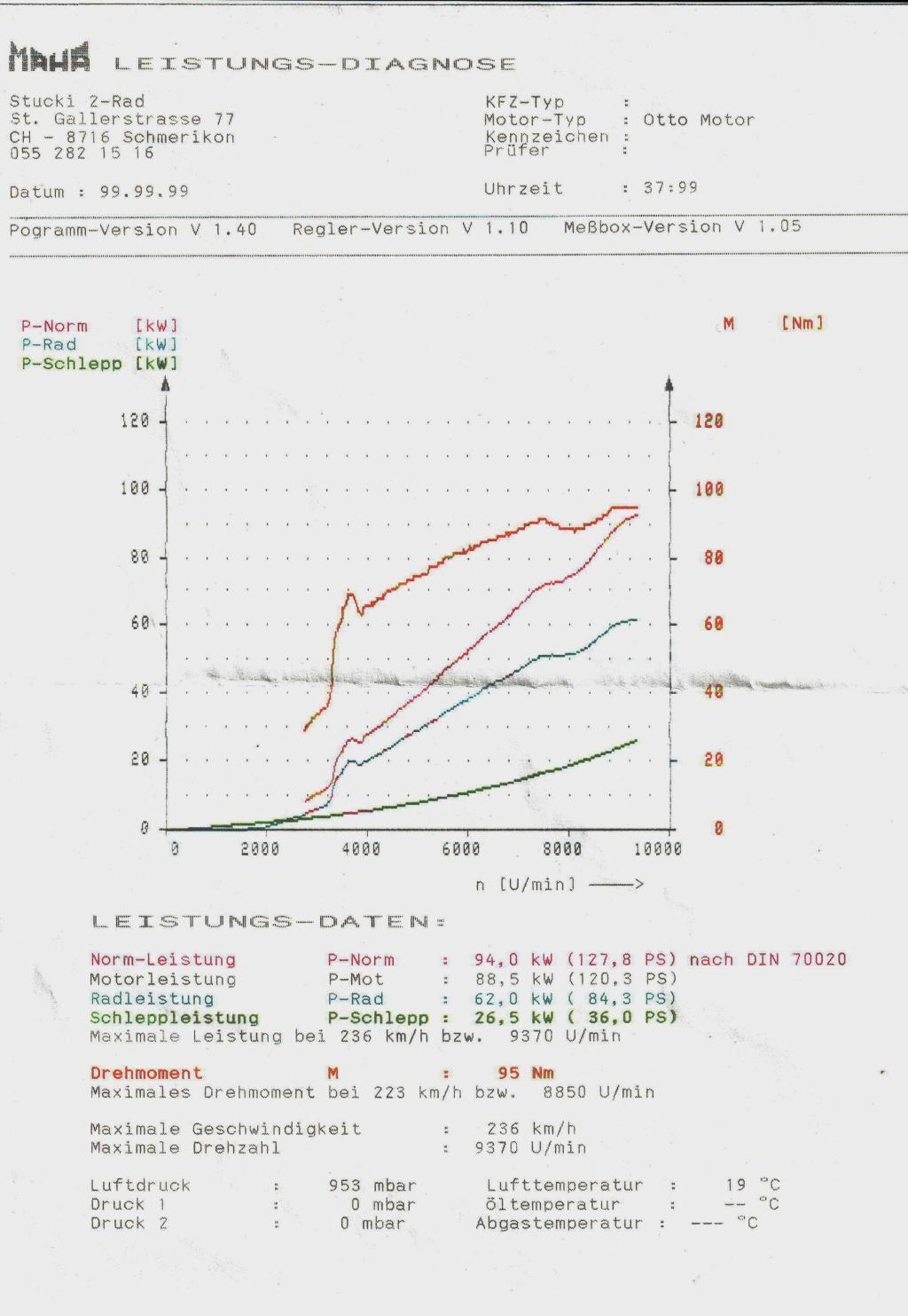

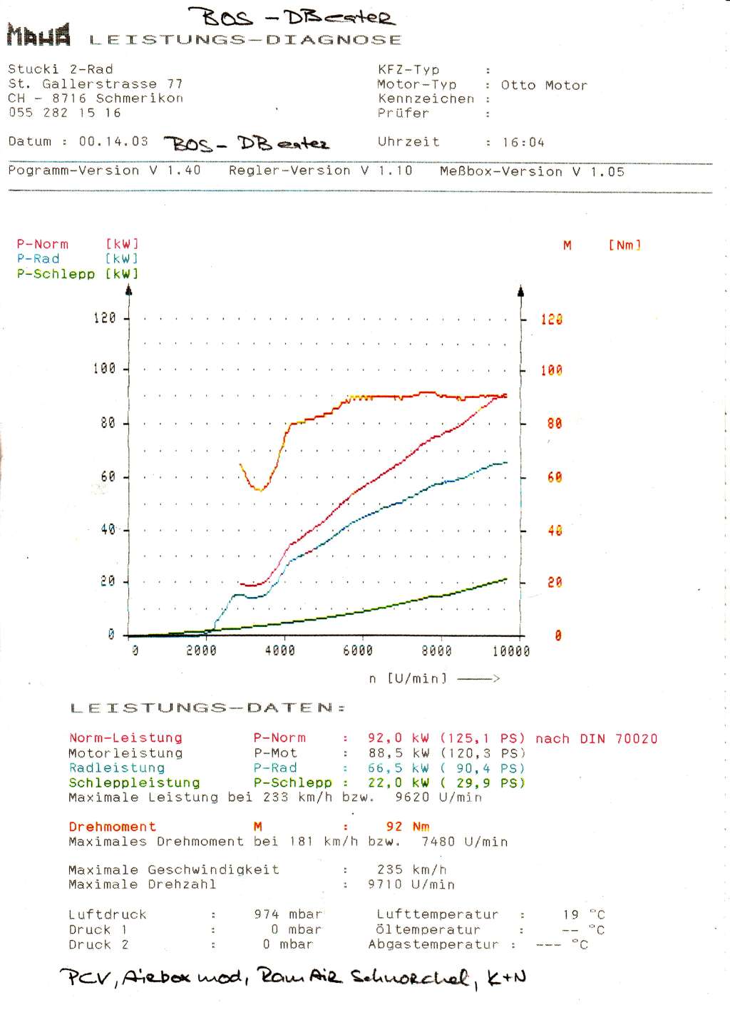

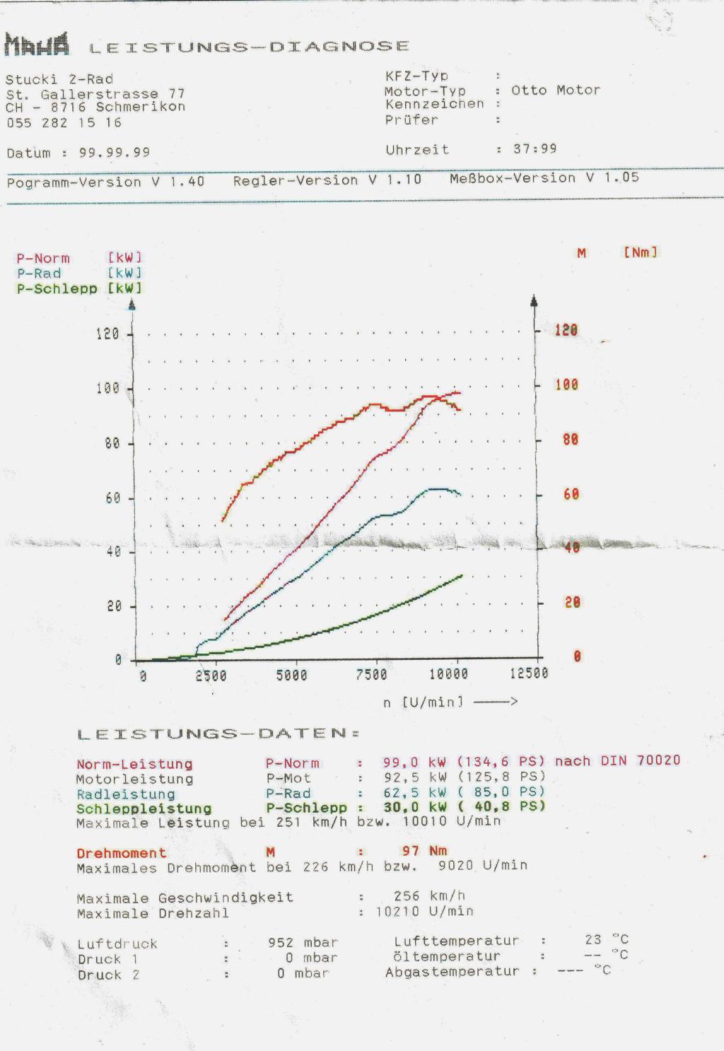

Wolfi Z Geschrieben 4. April 2018 Autor report Geschrieben 4. April 2018 (bearbeitet) So, heute war Prüfstandstermin, Ich mach's kurz, der Motor ist nicht kaputt gegangen dabei Am Vormittag hab ich so um die 120km auf der Rolle abgespult. Übern Mittag dann Oel und Filter gewechselt. Am Nachmittag haben wir dann gemessen. Bitte bedenken das ich NICHT auf einem Dynojet Prüfstand war sondern auf einem Maha! Schon seit Jahren nutze ich die Dienste von VTR und Cello dem Meister des Prüfstandes. Nach der Eingangsmessung bei der sich herausstellte dass das verwendete Map vor allem im Vollastbereich viel zu Fett war weil es schon für die Grossen DK's und vermutlich auch den dicken Krümmer geschrieben wurde hat Cello das ganze dann etwas angepasst. Allerdings aber so das der Motor noch immer etwas zu Fett läuft was aber den Vorteil hat das dadurch eine etwas bessere Innenkühlung hat. Zumindest bis nach dem Juli Termin auf dem AdR bleibt das jetzt mal so. Hier die Diagramme Ausgangsmessung Eingangsmessung Da ich von diesem Motor ja keine Vormessungen hab weil das ja der zerlegte Zukauf ist hab ich vom aktuellen Schadmotor noch ein Diagramm zum Vergleich. Die Messung dieses Motors erfolgte im März 2015 mit etwa 45tkm. Vor allem der Vergleich der Schleppleistungsdaten ist für mich doch sehr interessant. Mal abgesehen davon das der Motor offenbar recht gut im Futter stand. Nach dem Juli Termin vom AdR werd ich dann mal noch einen Dynojet Prüfstand heimsuchen um eine Leistungsmessung zu machen. Dies nur damit wir die hier allgemein gebräuchlichen Dynokurven dann mal 1:1 vergleichen können. Und danach bin ich dann noch viel gespannter auf die grossen DK's und Einlauftrichter und den dicken Krümmer. Weil wenn da plötzlich mehr Luft kommt kann man ja auch wieder mehr Sprit einspritzen und da bin ich dann wirklich ganz immens gespannt wie sie das auswirkt. Vorerst bin ich zufrieden. Ist etwa das rausgekommen was ich erwartet hab. Nun bin ich gespannt wie sich das fährt. Weil subjektiv ist es so: Im Vergleich zum alten Motor dreht der neue hoch wie ne Rakete! Bearbeitet 4. April 2018 von Wolfi Z Zitieren
Pavelbronkowski Geschrieben 5. April 2018 report Geschrieben 5. April 2018 Hallo WolfiZ! Sieht doch gut aus. Die zusätzlichen Pferdchen sind immer gut. Und wenn du die Drehmomentkurven vergleichst, hast du jetzt eine schöne lineare Entfaltung. Und das Drehmomentloch um 3500 U/min hat er auch tiptop wegprogrammiert. Das ist genau die Abstimmung die man für Rennstrecke braucht. Ich bin mir ziemlich sicher, dass du damit auf Anhieb zurecht kommst und deine Freude hast. Zum Thema Auspuff (Krümmer) erwarte mal nicht zuviel... Ich hatte mal irgendwo in den letzten Wochen geschrieben, dass der Serienendschalldämpfer mit Serien-Airbox bei mir mit der richtigen Abstimmung exakt 1PS frisst im Vergleich zum offenen GPR-High up und offener Airbox! mfG Pavelbronkowskib Zitieren
