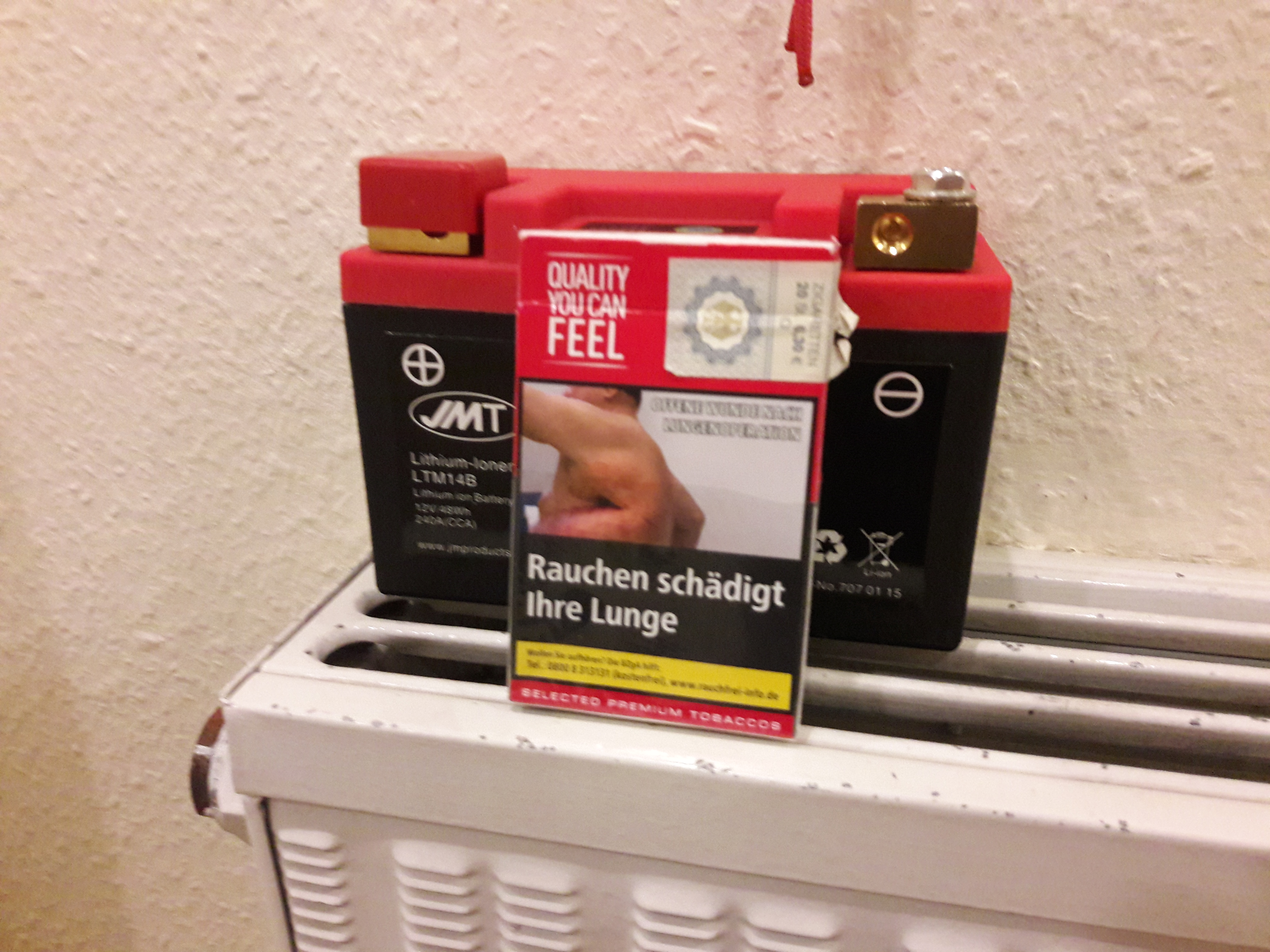

Nach langjähriger Erfahrung mit diversestens unterschiedliche  LiFePos stand jetzt die Notwendigkeit ins Haus, einen grossen V2 anzuschmeissen- für mein  Empfinden die Königsklasse der Batterieanforderungen (mal abgesehen von nem 1200 Zweizylinder oder vereinzelten Übergrössenklonen...) auf alle Fälle anspruchsvoller als ein 3 oder 4 Zylinder in der Literklasse, von der 1/2 und 3/4 Literklasse mal ganz zu schweigen. Da muss schweres Geschütz her, dachte ich und hab mich gedanklich mit den dicksten Dingern die bei JMT zu haben sind befasst.: HJT12BFPZ bis HJTX20FP -wir reden hier von der 1,3kg etwa 150€ Klasse mit 300A Kältestartstrom -nach EN, das sind >500A nach DIN oder SAE! Ich wollte zwar nicht in die Antarktis, aber einfach keinen Ärger bei Temperaturen unter 10°C, von Temperaturen um den Gefrierpunkt ganz zu schweigen, und hab auch keinen Bock auf Vorheizen ausser es muss unbedingt als Notlösung sein. Also bei Matthias quasi die FPZ als mein persönlicher Favorit bestellt der mich ganz entgeistert gefragt hat, was ich denn mit so einem Agregat wolle und warum ich nicht einfach  die Gelistete nähme... Das wäre eine der neuen Generation, <1kg, <1h€ und wenn es damit Probleme gäbe, könne ich immer noch problemlos upgraden... -faires Angebot, wie immer, starfighter eben (Danke Matthias :flowers: ) Das Teil war (auch wie immer!) flugs da und ich ... war - etwas skeptisch. Der Karton hatte die Grösse die man so von einer Batterie erwartet, naja, ich kenne ja LiFePos, aber als dann quasi nur Schaumstoff und ein etwas mehr als zigarettenschachtelgrosser Plastikwürfel drin war, war ich doch erstaunt. Die schwächelnde Originalbatterie ausgebaut (wie reden hier von einem 6kg Reinbleiblock von Panasonic der sich bei niedrigen Temperaturen und längeren Standzeiten schon etwas schwer getan hat) und durch das eben mal 5kg leichtere 'Nichts' von JMT ersetzt. Wir hatten heute Schneeregen und 2°C, heute Nacht rechne ich mit Minusgraden, die Mühle steht mit der neuen Batterie draussen und juckelt los als gelte es nur auf Strom zu fahren. Kein Vorglühen, kein Warten, einfach so. ICH WERDE TESTEN UND WEITERBERICHTEN und wer mich kennt, weiss, dass ich Neuerungen und Marketinggeblubbel gegenüber eher skeptisch bin, aber hier scheint sich wirklich etwas getan zu haben.
JMT LTM14B heisst das Teil und dürfte von Grösse Gewicht, Preis und Leistung auch eine ganz heisse Empfehlung für die Speedy sein, wobei es hier vefmutlich sogar die nächst kleinere noch tut, aber bei den gerade mal 900g würde ich eigentlich keine Experimente machen, eine etwas grössere Batterie ( :gash: ) hält vermutlich etwas länger und hat mehr Reserven.
Well done JMT!! :top:

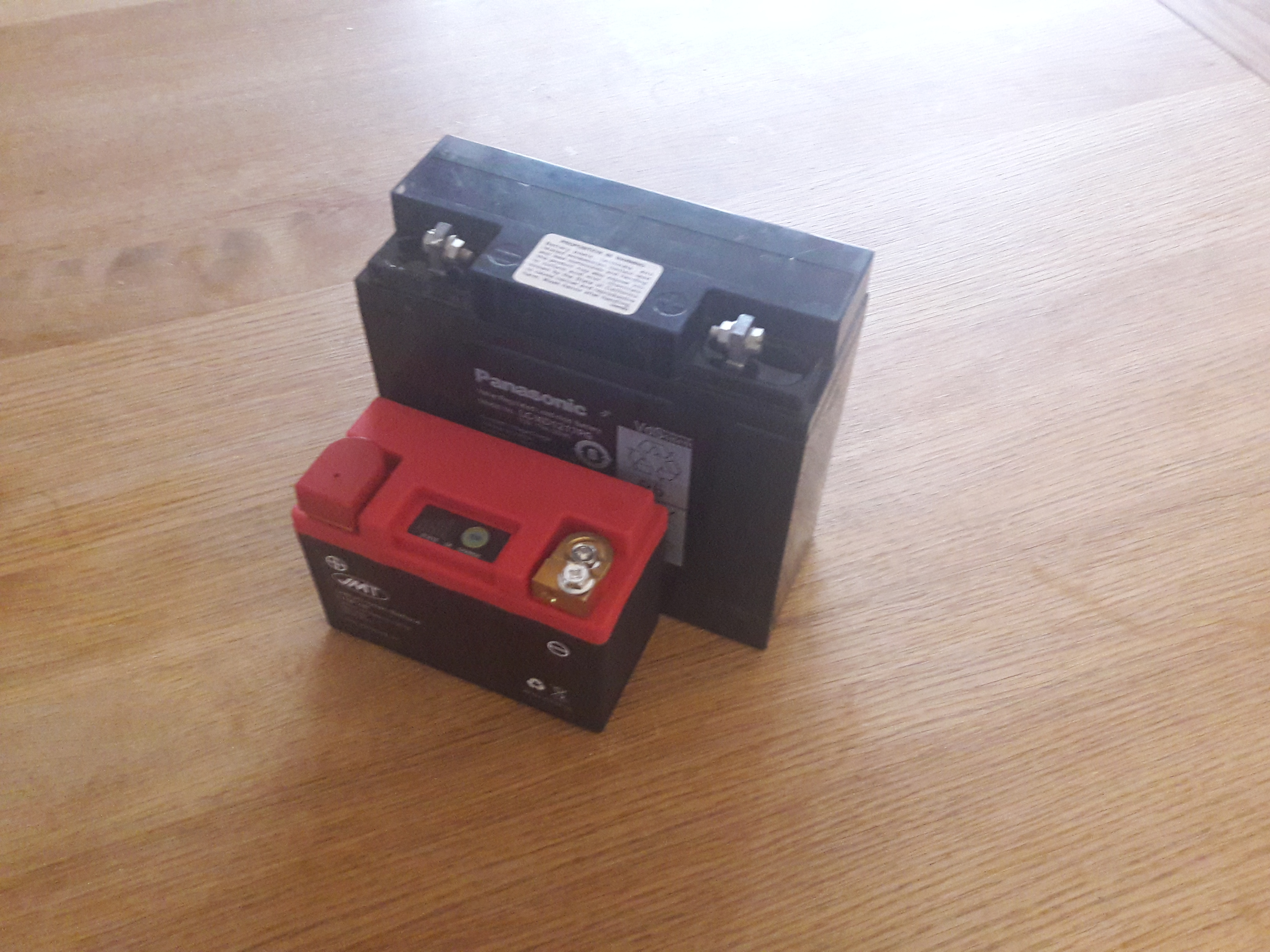

Die Schöne und das Biest... (Bleibt nur noch die Frage wer hier was ist! :gloriole: ).
Die HMT ist mit 800g angegeben, wiegt mit 2 soliden massiven Messinganschlüssen die verdrehsicher verschraubt sind und je zwei quasi unkaputtbare M6 Gewinde haben (Schrauben liegen bei, kein Mutterngefummel!) aber knapp 900g. - Ich verzeih's ihr!! :wink:20180216_224424.thumb.jpg.6669dd030c35f423161d71bceba97349.jpgDer Panasonic Bleiklotz hat Der Panasonic Reinbleiblock hat etwa das Volumen von 3  x 1 Liter Tertapacks... wiegt aber das Doppelte, nämlich 5,9kg.
Die Lifepo liegt so in der Größenordnung von 1 Liter- und wiegt auch nur knapp soviel nämlich 0,9 kg und damit satte 5kg weniger als das zu ersetzende Teil!

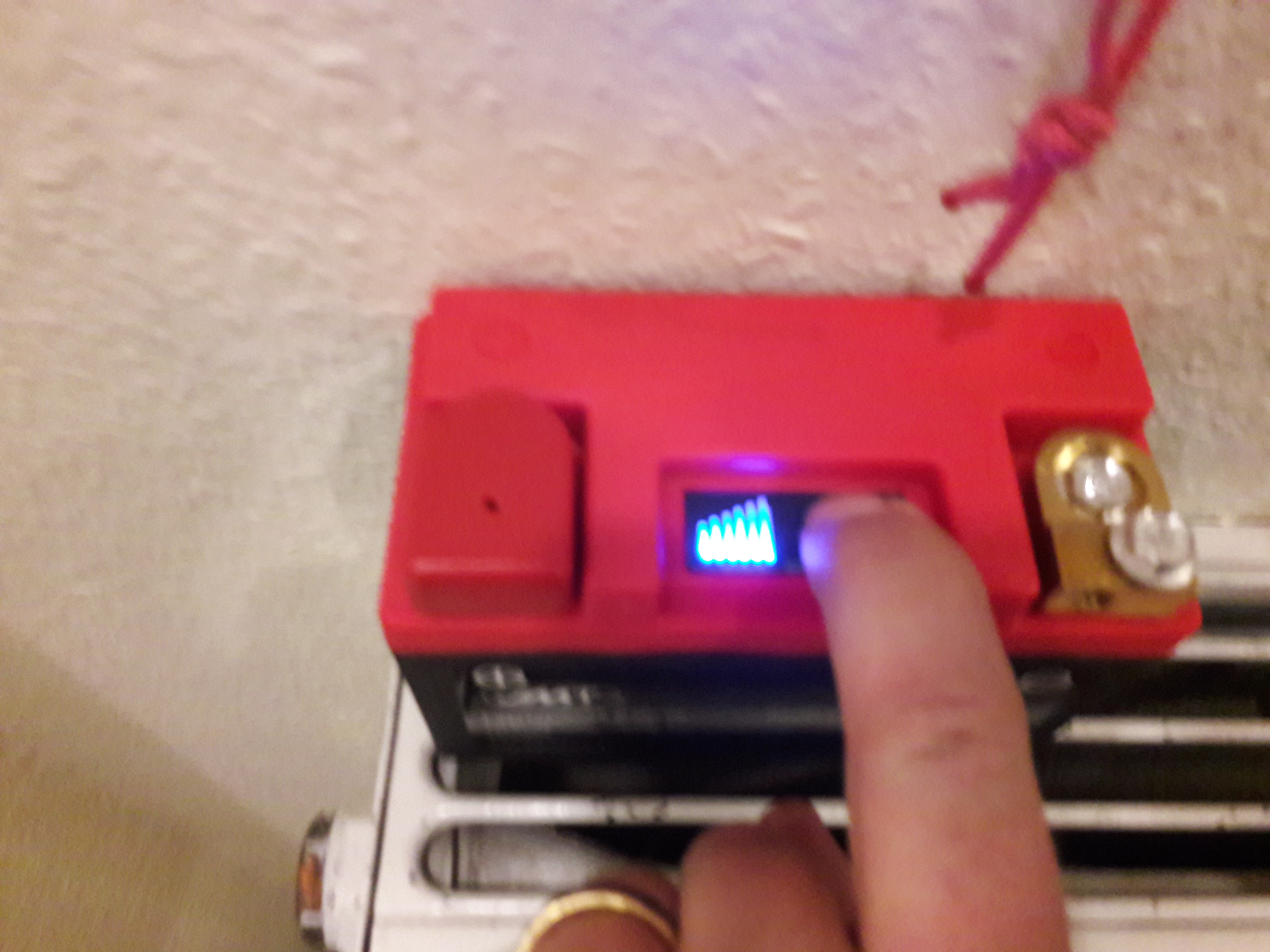

Mittlerweile mit 5 (Edith sieht da sogar 6!) statt nur 3LEDs zur Zustandskontrolle - who cares (das Ding ist bei dem Drecksitakker sowieso so verbaut, dass es nie wieder das Licht der Welt erblicken wird und in Moosgummi gebettet im Dunkeln werkeln muss - hoffentlich für die nächsten 10 Jahre! :whistle: ) viel interessanter sind aber die Messingports die eine einwandfreie Kontaktierung ermöglichen ohne das Innere der Bakterie zu beeinflussen!!

Vielleicht weiss ja Matthias was über die LMTs welche es da gibt?!)  angeblich sollten die komplett schwarz sein, meine hat aber den roten Deckel und schwarzes Gehäuse wiedie Vorgänger auch, die LED Anzeige und die Messingports sind aber schon neuer und besser!

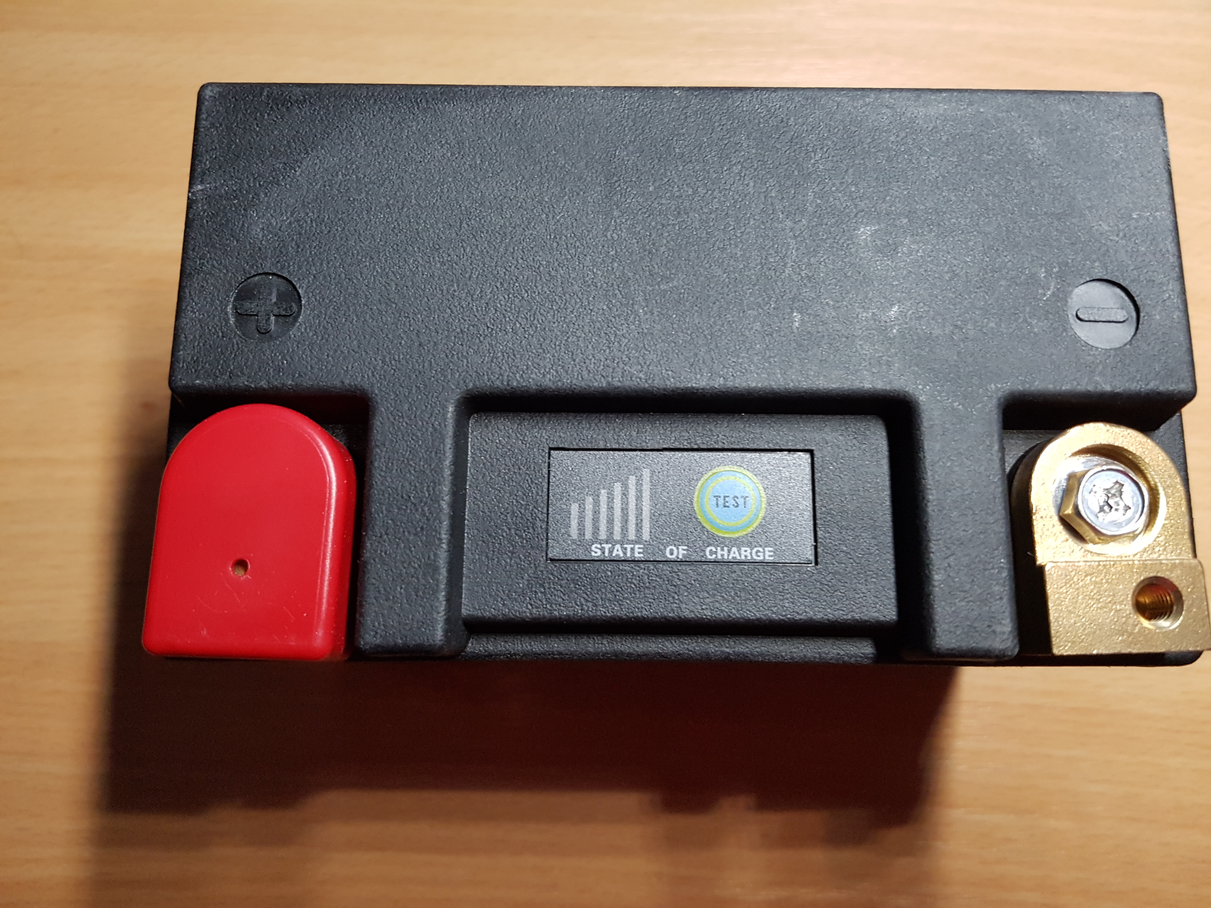

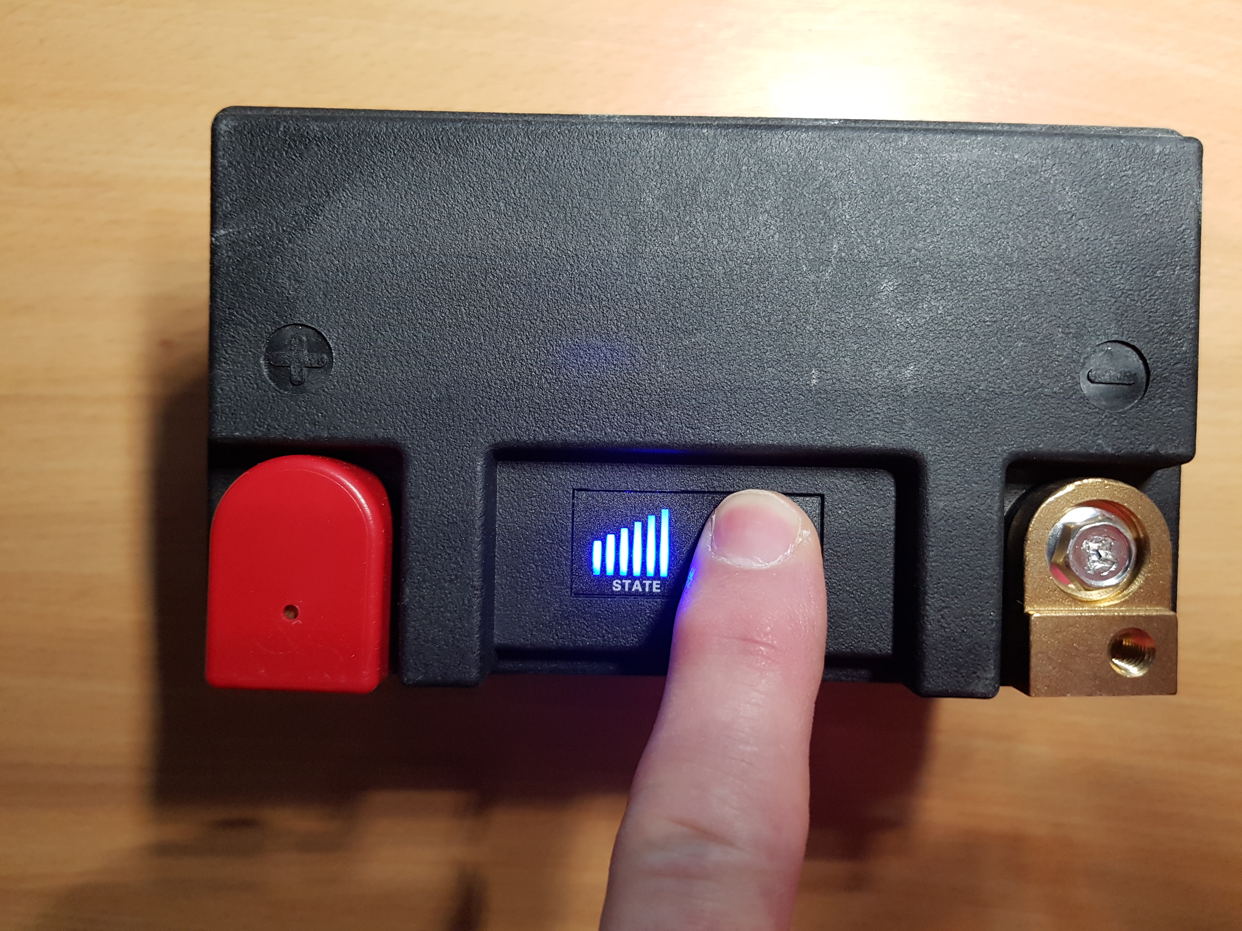

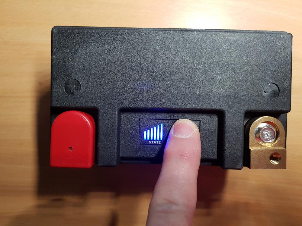

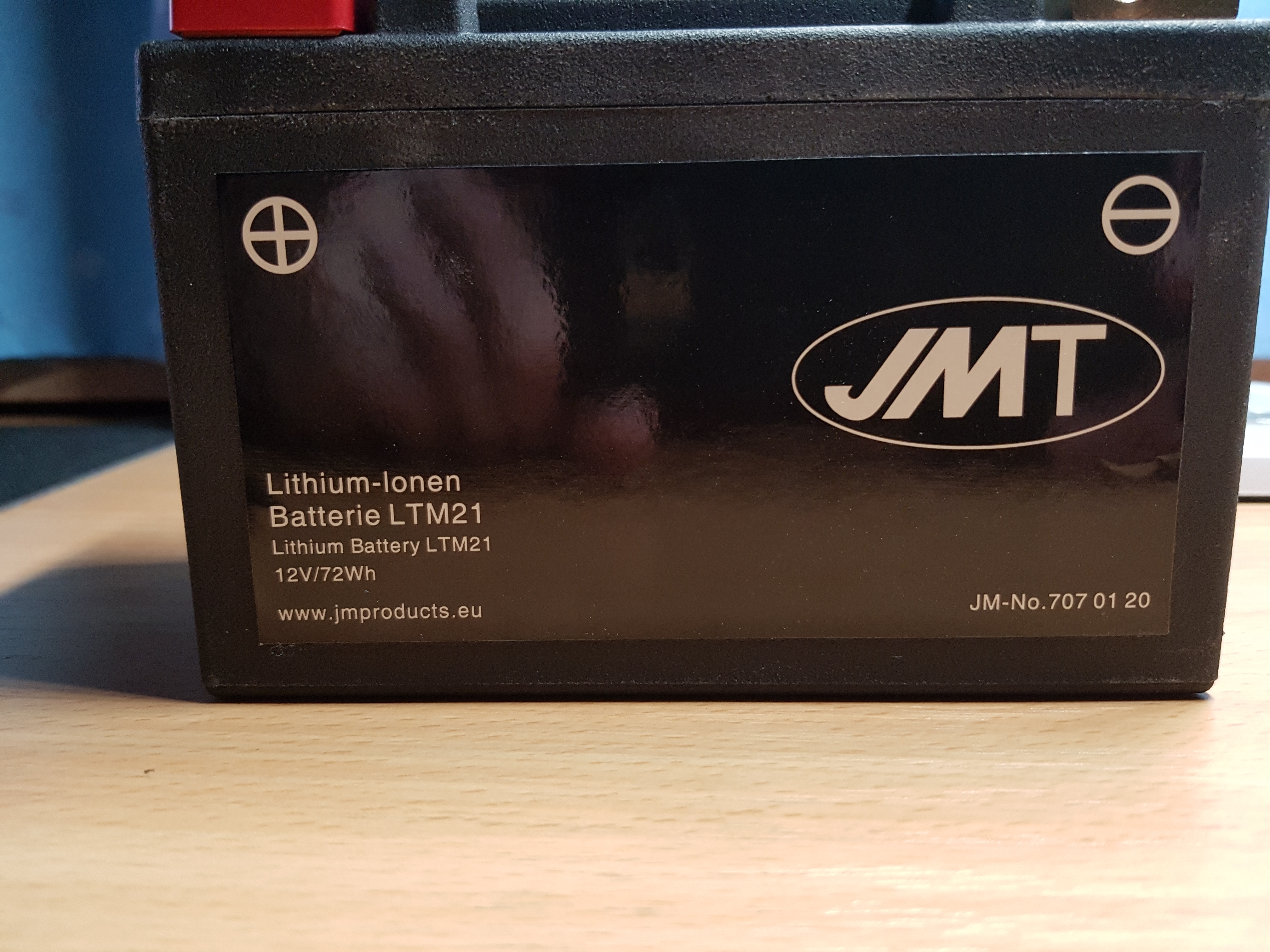

Ich hab die  JMT  LTM21L 12V/6AH/72WH, 330A vom Mathias bekommen.  Wenn Deine schon so viel Power hat, dann kann ich ja wirklich mit dem Anlasser fahren. :innocent:
Der Unterschied im Roten und Schwarzen Deckel, ist Anscheinend nur das die Schwarzen ein Nylongehäuse haben und die Roten normales Plastik sind. Sind aber beide die Neuen Modelle.

JMT hat eigentlich in der Produktionsstätte von Anfang an mit rotem Deckel geordert, die ersten wurden aber fälschlicherweise mit schwarzem Deckel produziert. So nach und nach werden jetzt alle wieder auf rote Deckel umgestellt.

Die LTM14 ist übrigens mit 900gr. angegeben und nicht mit 800

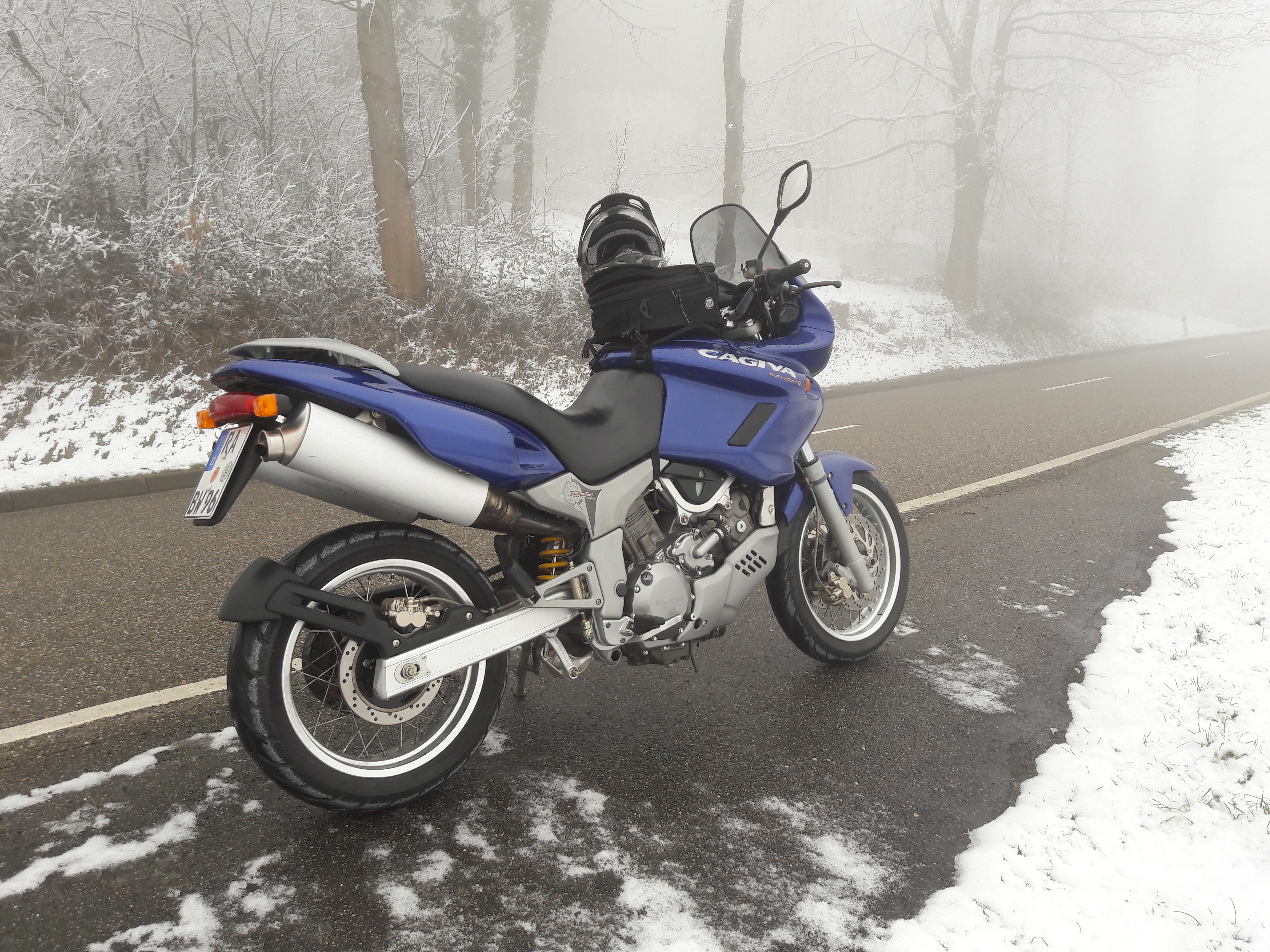

ERFAHRUNG:
Gestern so 5 x bei +2°C gestartet, alles gut.
Heute Morgen bei -2°C gar nix... voll komisch. Zündung an, Spritpumpe läuft, Blinker, Hupe, Licht, ales geht nur der Anlasse keinen Mucks so als würde der Magnetschalter hängen... Merkwürdig.
Vier Stunden später bei 4°C alles wieder ok. Startet super, 20km gefahren, auch unterwegs beim Wiederanlassen kein Thema - sollte Mann ja auch erwarten aber da haben andere LiFePos schon mal rumgezickt, hier alles tiptop. Bin jetzt unschlüssig, weil ich nicht weiss ob Mopped oder Akku... mal sehen ob das reproduzierbar ist. Mopped eigentlich unwahrscheinlich da zwar alt (2005) aber 2.Hand, zahnbürstengepflegt und nachweisliche glaubhafte nur 14tkm! Was soll der Magnetschalter oder Anlasser haben... ist mit mir auch bereits 500 Winter km gefahren ohne Probleme, somit unwahrscheinlich, dass direkt nach dem Batteriewechsel ein Problem auftaucht, das damit nichts zu tun haben soll... :confused:
Eigentlich reicht mir. is zum Gefrierpunkt, hätte aber gerne etwas Reserve und will mir von niemandem vorschreiben lassen wann ich zu fahren hab und wann nicht mehr, schon gar nicht von einem kleinen Kackakku und gerade bei Kälte Schrauben oder dick angezogen erst noch Starthilfe geben hab ich ja grad mal gar keinen Bock!! :contra:
