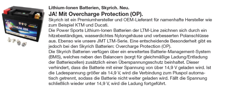

MaT5ol Geschrieben 19. Februar 2018 Autor report Geschrieben 19. Februar 2018 (bearbeitet) BTT... Hier mal eine Übersicht der neuen LTMs von JMT. Es gibt 11 Modelle die angeblich 90% der benötigten Motorradbatterien abdecken. 7 - 9 - 14 - 18 - 21 wo der Unterschied zwischen keinem Zusatz L und B (bei gleichen Abmessungen!?) liegt ist mir nicht so ganz klar, vielleicht Poalnordnung... Leider mal wieder ohne Startstrom und mit teils wiedersprüchlichen Gewichtsangaben - Die Lücke zwischen der 9 und 14 sowie 18 scheint mir ein bisschen groß aber was solls...prinzipiell begrüße ich ein Baukastensystem dass mit 2 - 3 - 4 - 5 - 6 - 8 Ah (sowie den korrespondierenden Wh (V x xAh = Wh also von 24 über 36, 48, 60 und 72 bis zu 96) sinnig aufgestellt zu sein scheint. Bearbeitet 19. Februar 2018 von MaT5ol Zitieren
starfighter1967 Geschrieben 19. Februar 2018 report Geschrieben 19. Februar 2018 (bearbeitet) Dder Unterschied liegt in der Polanordnung - links oder rechts. Melde mich später hier nochmal, muss zum Arzt. Nur soviel, wenn Du 5x kurz startest und belastets Du die Batterie ohne nachzuladen, dann wundert es mich nicht das es nicht mehr packt. Hast ein geeignetes ladegerät? Dann lade die mal voll, lege Sie ins Gefrierfach und baue die ein und teste dann. PS.: habe jetzt die Beiträge nur kurz überflogen daher wie gesagt später miot rihe etwas mehr dazu Bearbeitet 19. Februar 2018 von starfighter1967 Zitieren
