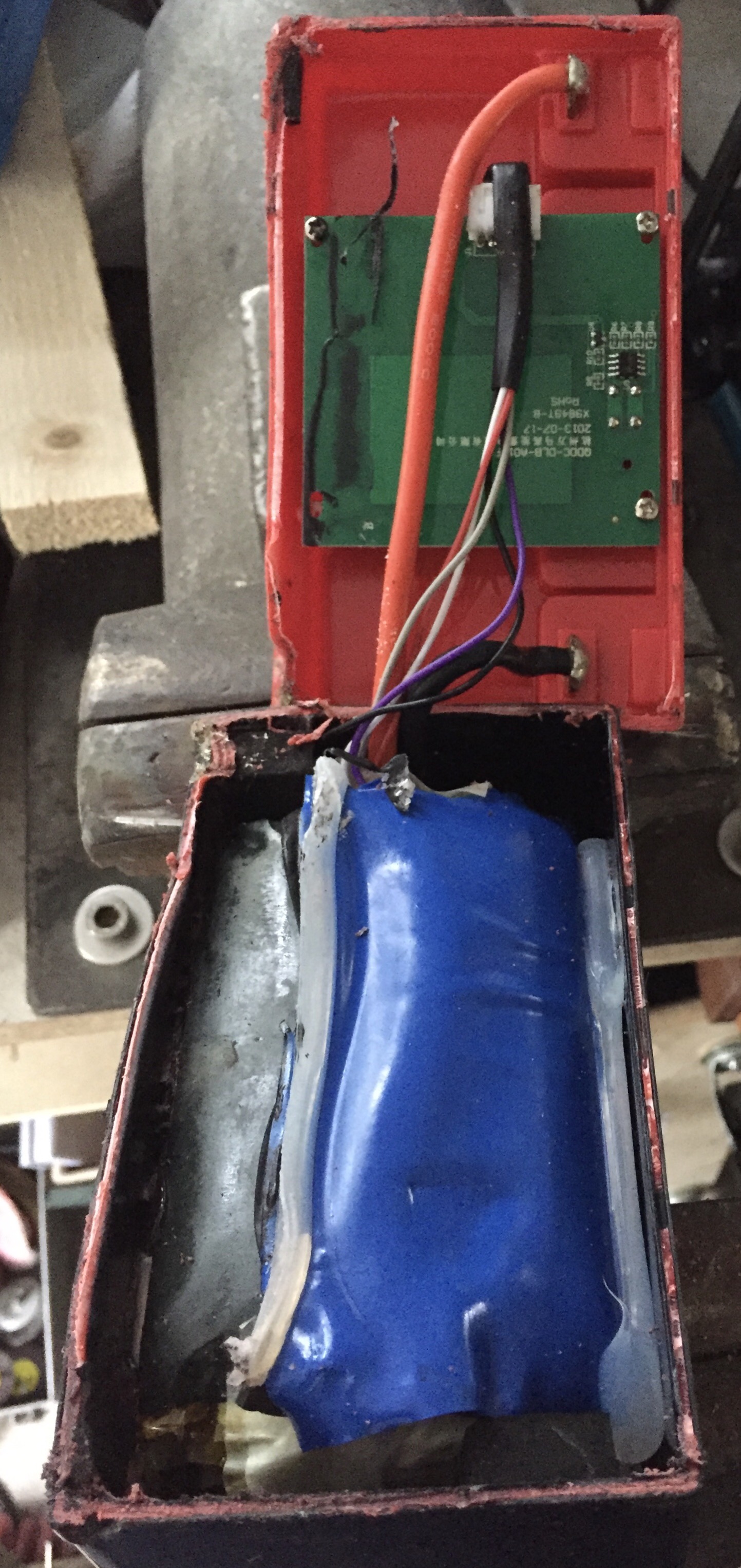

Nils, Der Geschrieben 25. Februar 2018 report Geschrieben 25. Februar 2018 (bearbeitet) Am 23.2.2018 um 22:13 schrieb Daddel: Die LiFePo kann man überbrücken wenn leer ansonsten würde ich die nicht abklemmen(außer bei Moped mit ständigen Verbraucher) oder Laden über Winter Ja, das geht. Allerdings sollte das nur im Notfall gemacht werden, da es die LeFePo s nicht mögen, wenn man sie mit zu viel Strom belädt. Kurzzeitig geht das. Aber Laden mit hohem Strom schickt die Batterie ins Grab.... Schon selbst getestet. In der Regel geben die Hersteller bzgl. des Ladens Empfehlungen, wieviel Strom verwendet werden darf. Also schadet es nicht auch mal den Beipackzettel zu lesen. Bearbeitet 25. Februar 2018 von Nils, Der Zitieren
Daddel Geschrieben 25. Februar 2018 report Geschrieben 25. Februar 2018 Zu hohe Spannung mögen sie auch nicht. Die war am falschen Ladegerät und wurde gekocht. JMT ist halt die Hausmarke und günstig, aber besser als so manche billig Batterie die es bei eBay und co gibt. Zitieren

MaT5ol Geschrieben 25. Februar 2018 Autor report Geschrieben 25. Februar 2018 vor 3 Stunden schrieb Nils, Der: Ja, das geht. Allerdings sollte das nur im Notfall gemacht werden, da es die LeFePo s nicht mögen, wenn man sie mit zu viel Strom belädt. Kurzzeitig geht das. Aber Laden mit hohem Strom schickt die Batterie ins Grab.... Wie leer war sie ? Wenn unter 10% dann unterschreitest du die Zellenschlussspannung von 2V. Wenn also die Batterie ( mit 4 Zellen) unter 8V hat dann ist sie tiefentladen. Dann kannst du sie nur mit einer Ladestrombegrenzung auf 100mA hochpäppeln sonst grillt sie sich selbst. Ab 8V kannst du dann schon wieder ordentlich Stoff geben, so 1...3C ist da kein Thema. vor einer Stunde schrieb Daddel: Zu hohe Spannung mögen sie auch nicht. Die war am falschen Ladegerät und wurde gekocht. man muss halt untere und obere Ladeschlussspannung respektieren... - dein Möpp mag es auch nicht, wenn du die max. Drehzahl überschreitet! Zitieren
