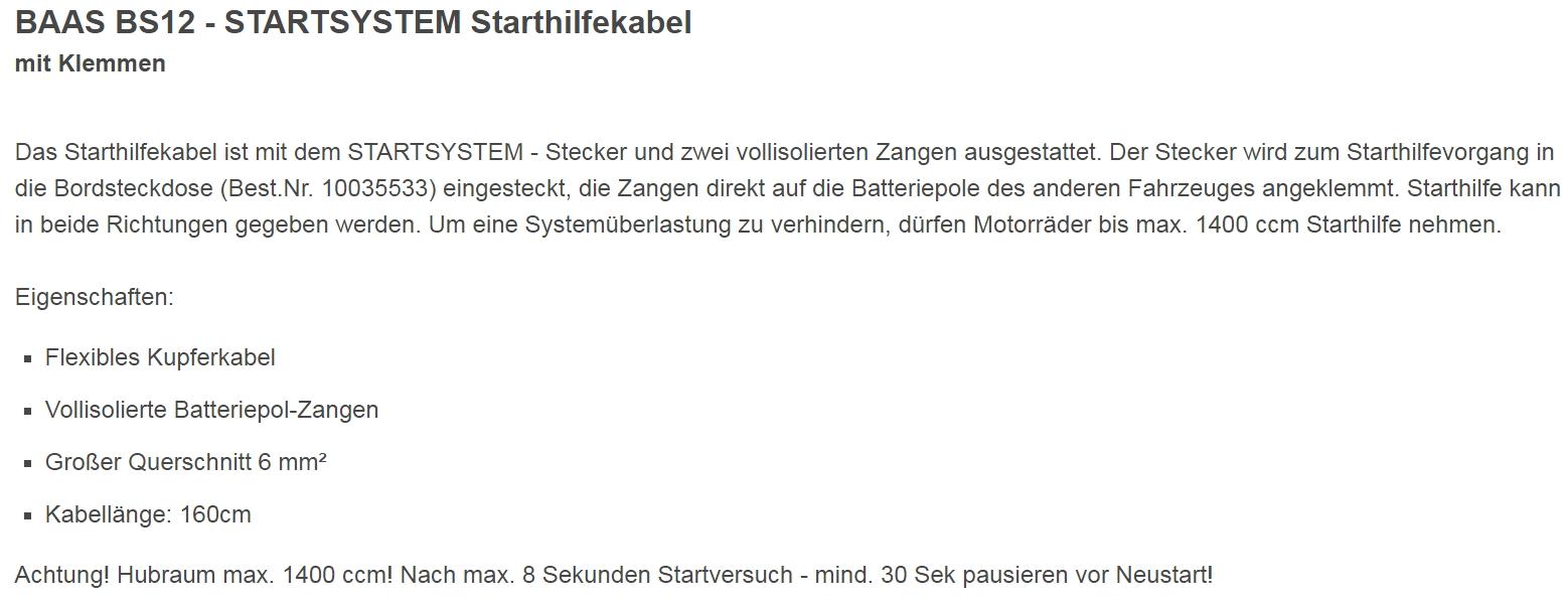

Atlan Geschrieben 26. März 2019 report Geschrieben 26. März 2019 Ich habe das hier: in meinem Sitzbankhöcker verstaut und das Gegenstück fest an der Batterie dran. Hier die Daten dazu (vor allem den letzten Satz beachten): Zitieren
Gast Geschrieben 26. März 2019 report Geschrieben 26. März 2019 (bearbeitet) vor 20 Stunden schrieb Herr Kaiser: Wenn sie kalt ist macht das Hinterrad kurz pfft und die Fuhre steht. vor 20 Stunden schrieb schmidei: Und zwar wie festgetackert. So ist es! Alle, die etwas Anderes behaupten, können sich bei nächster Gelegenheit sehr gerne mal an meiner kleinen Zicke versuchen. Ich filme das mit einem Bier in der Hand. Wobei, ein Bier langt nicht... vor 16 Stunden schrieb Argie26: Welcher Akku isses denn konkret geworden? Skyrich Lithium Ionen LTM14 (vom @starfighter1967) vor 3 Stunden schrieb Triplemania: Nur 6 mm² kommt mir wenig vor. Vielleicht genügt es aber schon Probiert! Klappt einwandfrei! Bekomme ich bloß nicht verstaut. vor 2 Stunden schrieb Atlan: Ich habe das hier Ist so groß wie meines; also genau dasselbe Problem... Hat auch 6mm²... vor 2 Stunden schrieb Atlan: vor allem den letzten Satz beachten Steht bei meinem auch als Hinweis.... Werde ich wohl die großen Klemmen entfernen und durch kleinere ersetzen müssen. Hmmm... Bearbeitet 26. März 2019 von Professor Zitieren
