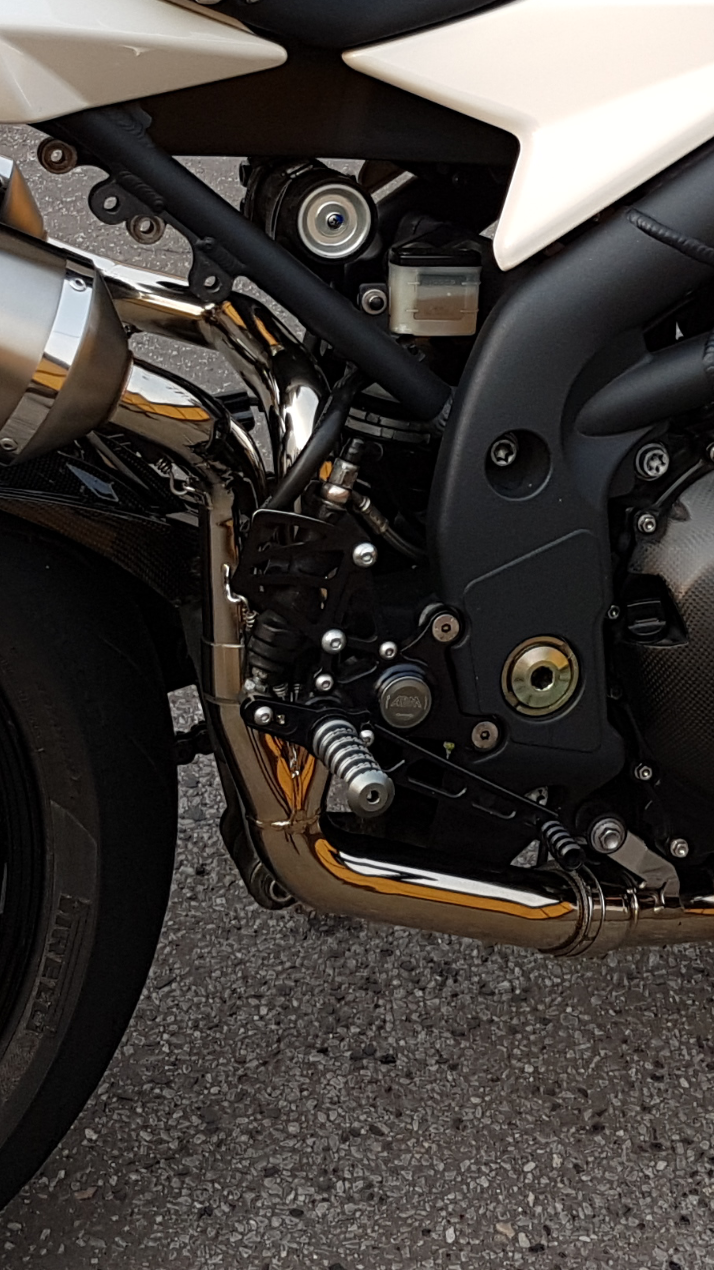

East Geschrieben 7. März 2018 report Geschrieben 7. März 2018 vor 23 Minuten schrieb The Stig: den Riss ein bisschen ausgeschliffen Der Krümmer hat eine so geringe Wandstärke, da brauchst Du nichts ausschleifen, anständig formiert und mit WIG geschweißt, gibts ne ganz flache Wurzellage. Zitieren
The Stig Geschrieben 10. März 2018 report Geschrieben 10. März 2018 Wer formiert schon und schweißt mit WIG daheim? Das haben wir nicht mal in der Arbeit. Zitieren
East Geschrieben 10. März 2018 report Geschrieben 10. März 2018 Wenns kein Pfusch werden soll, ist formieren der einzigste Weg. Zumal wenn ich ein WIG Gerät habe, hab ich auch eine Argon Flasche Zitieren
Hopfi Geschrieben 11. März 2018 Autor report Geschrieben 11. März 2018 Ich bin in der glücklichen Lage das ich in der Arbeit alles nötige habe und es dort auch für Privat nutzen kann Gesendet von iPhone mit Tapatalk Zitieren

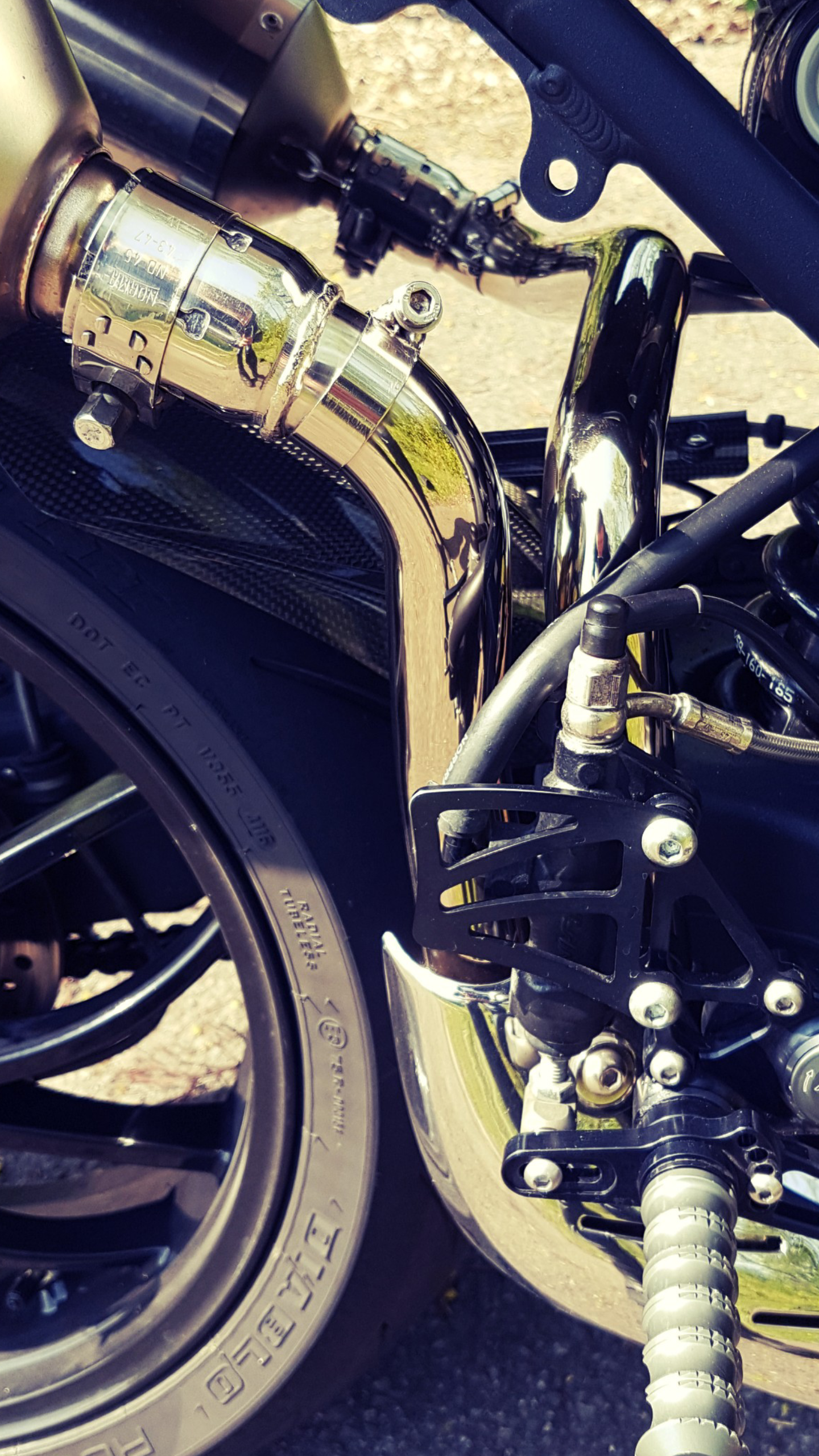

Gast Geschrieben 11. März 2018 report Geschrieben 11. März 2018 Wenn schon, dann richtig Der vordere Krümmer sieht genauso aus. Zitieren
Triple/one Geschrieben 11. März 2018 report Geschrieben 11. März 2018 vor 5 Stunden schrieb Srad92: Wenn schon, dann richtig Der vordere Krümmer sieht genauso aus. Buuuuuuhhhaaaaa da brauch man ja ne Sonnenbrille. Viel zu Sauber und zu Blinkee Gruß Zitieren
Hopfi Geschrieben 11. März 2018 Autor report Geschrieben 11. März 2018 Wenn schon, dann richtig Der vordere Krümmer sieht genauso aus. Hochglanzpolieren find ich zu übertrieben da die anlauffarben eh wieder kommen 🤷🏼♂️Ist Geschmacksache, meins wäre es nicht Zitieren
Gast Geschrieben 12. März 2018 report Geschrieben 12. März 2018 (bearbeitet) Das ist ja das geile, die kommen noch viel stärker Sieht dann teilweise ein bischen aus wie ein Titankrümmer, nur mit Chromglanz. Mein neues poliertes Arrow Kat Ersatzrohr sieht mit dem Hosenrohr und den Federn noch viel leckerer aus. Da braucht Triple/One eine Schweissbrille ^^ Bearbeitet 13. März 2018 von Gast Zitieren
Hopfi Geschrieben 4. Mai 2018 Autor report Geschrieben 4. Mai 2018 Nachdem ich ja im Winter den Krümmer gebeizt und einen Riss entdeckt habe, diesen natürlich verschweißt habe, ist mir scheinbar ein weiterer Riss entgangen und das ist das Ergebnis nach der letzten Ausfahrt Hab jetzt die Schnauze voll von dem Dreck, habe von Wulf einen Krümmer von der NJ erstanden und der wird jetzt an die NV angepasst Hat den Vorteil das kein Kat dabei ist 🤷🏼♂️Gesendet von iPhone mit Tapatalk Zitieren
East Geschrieben 4. Mai 2018 report Geschrieben 4. Mai 2018 Ist ja irre, vibriert der Bock so arg? Isst ja schlimmer wie bei den KTM Schütteleimern Zitieren
Hopfi Geschrieben 4. Mai 2018 Autor report Geschrieben 4. Mai 2018 Nö eigentlich nicht🤷🏼♂️Hab ja noch Freunde mit NV‘s, das Problem hab nur ich Vielleicht liegt es daran das es eine von den ersten ist Gesendet von iPhone mit Tapatalk Zitieren
East Geschrieben 4. Mai 2018 report Geschrieben 4. Mai 2018 Von Krümmerrissen oder gar Ausbrüchen hab ich bei Triumph so auch noch nichts gehört Zitieren
Sandie Geschrieben 4. Mai 2018 report Geschrieben 4. Mai 2018 Gibt's bei der 675er daytona öfters. Zitieren
