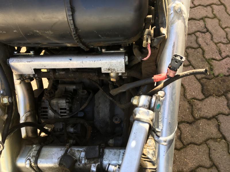

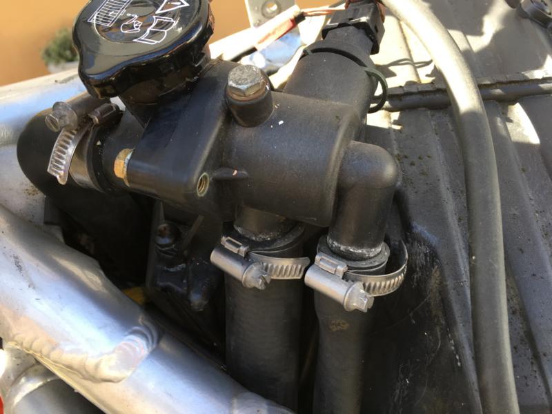

HAL9000 Geschrieben 5. März 2018 Autor report Geschrieben 5. März 2018 Ich muss gestehen, ich komme grade nicht so wirklich weiter. Tank ist unten, aber ich sehe nicht wo genau die Airbox festgemacht ist. Der Kühlwasserverteiler oben ist nur mit 2 Torx festgemacht oder? Kann ich den dann zur Seite klappen ohne dass mir alles entgegen läuft? Und kann mir jemand verraten wofür der Stecker mit dem roten Klebeband ist und der ummantelte Schlauch direkt daneben? Der Stecker war soweit ich das sehen konnte nicht am Tank festgemacht und es fährt auch sonst nirgends das gegenstück rum? Kann es sein dass der Schlauch auch noch an den Tank gehört? an den Anschluss unten? Zitieren
Magic Footprince Geschrieben 5. März 2018 report Geschrieben 5. März 2018 vor 15 Minuten schrieb HAL9000: Kühlwasserverteiler oben ist nur mit 2 Torx festgemacht oder? Kann ich den dann zur Seite klappen ohne dass mir alles entgegen läuft? Ja. vor 15 Minuten schrieb HAL9000: Und kann mir jemand verraten wofür der Stecker mit dem roten Klebeband ist und der ummantelte Schlauch direkt daneben? Ist für das Spülventil. hat aber nur das Calif. Modell, kannst du also vergessen. vor 17 Minuten schrieb HAL9000: aber ich sehe nicht wo genau die Airbox festgemacht ist. hinten mit 2 Torx, dann einfach nach hinten wegziehen. Zitieren

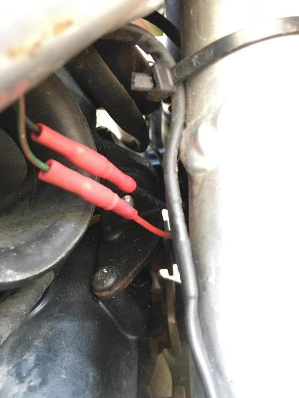

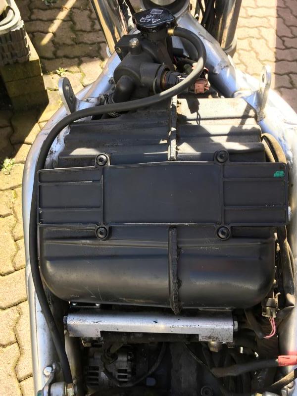

silenttriple Geschrieben 5. März 2018 report Geschrieben 5. März 2018 (bearbeitet) vor 29 Minuten schrieb Magic Footprince: hinten mit 2 Torx, dann einfach nach hinten wegziehen. Falsch. das ist eine T509 mit 885 ccm. Daher ist die Airbox mit insgesamt 4 Verschraubungen befestigt. 3 Schlauchschellen und eine Torx Schraube. die Schlauchschellen erwischt du von hinten, die sitzen zwischen dem querliegenden Aluteil (Verteilerleiste) und der Airbox. Stecknuss 6,5mm oder 7mm, nur lockern. Jetzt die "Lustige" vorne. von links ans Moped treten und mit einer Taschenlampe, auf Höhe des Kühlers, hinter den Kühler leuchten. Da findest eine Kunststoffnase, in der sitzt eine Torx 30 Schraube.. die rausnehmen. Dazu brauchst du einen Torxeinsatz und eine Verlängerung. viel Spass. Bearbeitet 5. März 2018 von silenttriple Zitieren

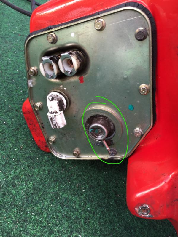

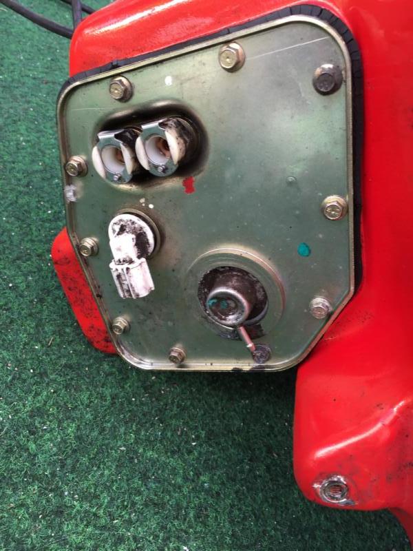

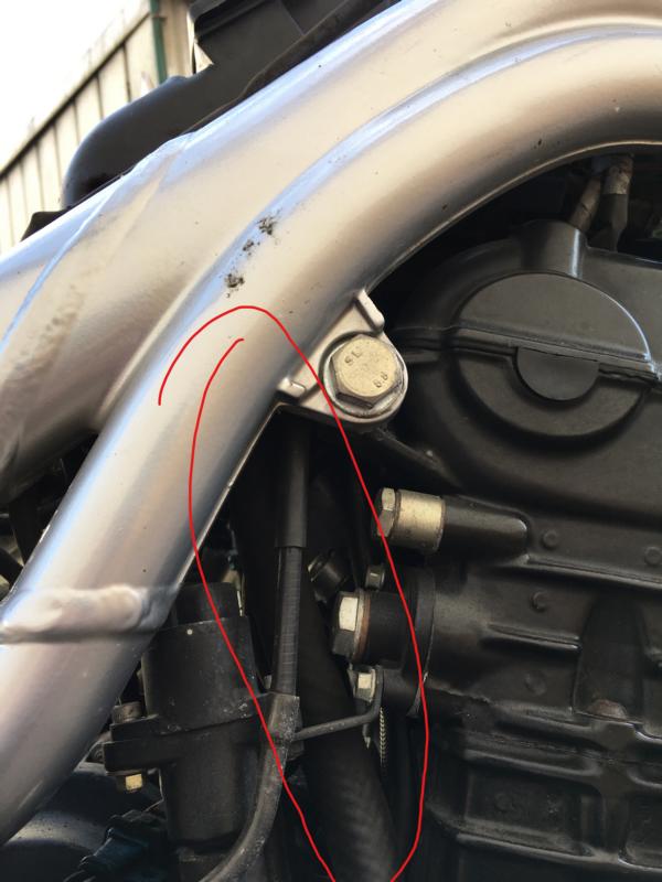

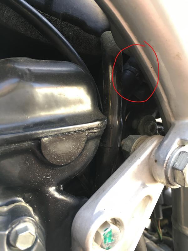

SiRoBo Geschrieben 5. März 2018 report Geschrieben 5. März 2018 47 minutes ago, HAL9000 said: Kann es sein dass der Schlauch auch noch an den Tank gehört? an den Anschluss unten? Wenn der Schlauch rechts unten* an der Airbox angesteckt ist, dann gehört der eigentlich an den Nippel vom Druckregler auf der Tankpumpenplatte. Die runde, eingelassene Dose mit dem 90°-Nippel. *) Aber nicht der ganz hinten rechts unten in der Ecke. Da gehört der Ablaufschlauch für das in der Airbox abgeschiedene Öl drauf, der nach unten abgeht und einen Stöpsel drauf hat (damit das Öl nicht nach unten tropft). Den Schlauch kann ich jetzt bei Dir auch gar nicht erkennen, hat bei mir anfänglich auch gefehlt. Zitieren

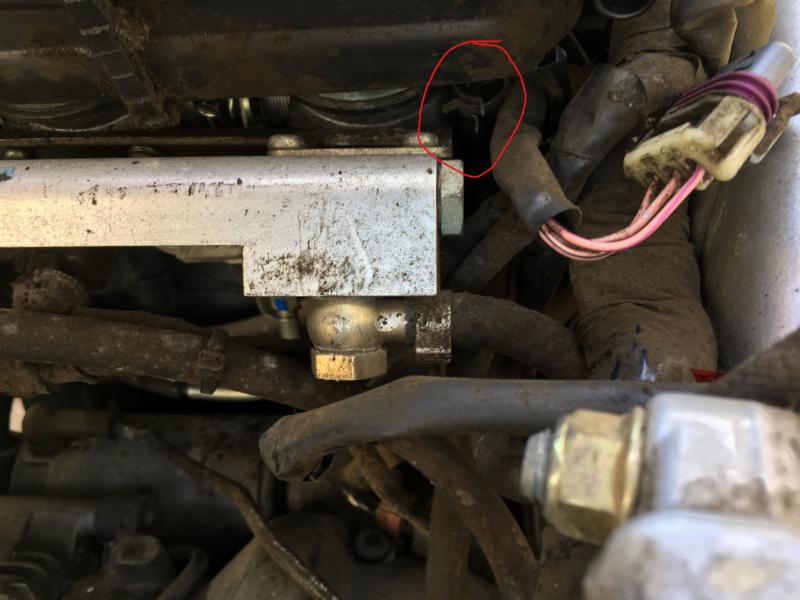

HAL9000 Geschrieben 5. März 2018 Autor report Geschrieben 5. März 2018 vor 35 Minuten schrieb silenttriple: Falsch. das ist eine T509 mit 885 ccm. Daher ist die Airbox mit insgesamt 4 Verschraubungen befestigt. 3 Schlauchschellen und eine Torx Schraube. die Schlauchschellen erwischt du von hinten, die sitzen zwischen dem querliegenden Aluteil (Verteilerleiste) und der Airbox. Stecknuss 6,5mm oder 7mm, nur lockern. Jetzt die "Lustige" vorne. von links ans Moped treten und mit einer Taschenlampe, auf Höhe des Kühlers, hinter den Kühler leuchten. Da findest eine Kunststoffnase, in der sitzt eine Torx 30 Schraube.. die rausnehmen. Dazu brauchst du einen Torxeinsatz und eine Verlängerung. viel Spass. Ich denke die drei Schlauchschellen habe ich gefunden. Meinst du dort wo die zwei kleinen roten Kabeln davor hängen die Schrauben lösen bzw. da von der anderen Seite dran? vor 35 Minuten schrieb SiRoBo: Wenn der Schlauch rechts unten* an der Airbox angesteckt ist, dann gehört der eigentlich an den Nippel vom Druckregler auf der Tankpumpenplatte. Die runde, eingelassene Dose mit dem 90°-Nippel. *) Aber nicht der ganz hinten rechts unten in der Ecke. Da gehört der Ablaufschlauch für das in der Airbox abgeschiedene Öl drauf, der nach unten abgeht und einen Stöpsel drauf hat (damit das Öl nicht nach unten tropft). Den Schlauch kann ich jetzt bei Dir auch gar nicht erkennen, hat bei mir anfänglich auch gefehlt. Ich kann leider nicht genau erkennen wo der Schlauch angesteckt ist, aber wenn, dann an den grün markierten Anschluss? Zitieren
SiRoBo Geschrieben 5. März 2018 report Geschrieben 5. März 2018 1 hour ago, HAL9000 said: aber wenn, dann an den grün markierten Anschluss? Ja, dann grün auf grün. Der erwähnte Ablaufschlauch ist überigens das auf dem 2. Bild. Da ist einer drauf. Check! Zitieren
silenttriple Geschrieben 5. März 2018 report Geschrieben 5. März 2018 ja genau bei den roten Kabelanschlüssen ist die Schraube. du kannst sie jedoch nur von links rausdrehen. Zitieren
