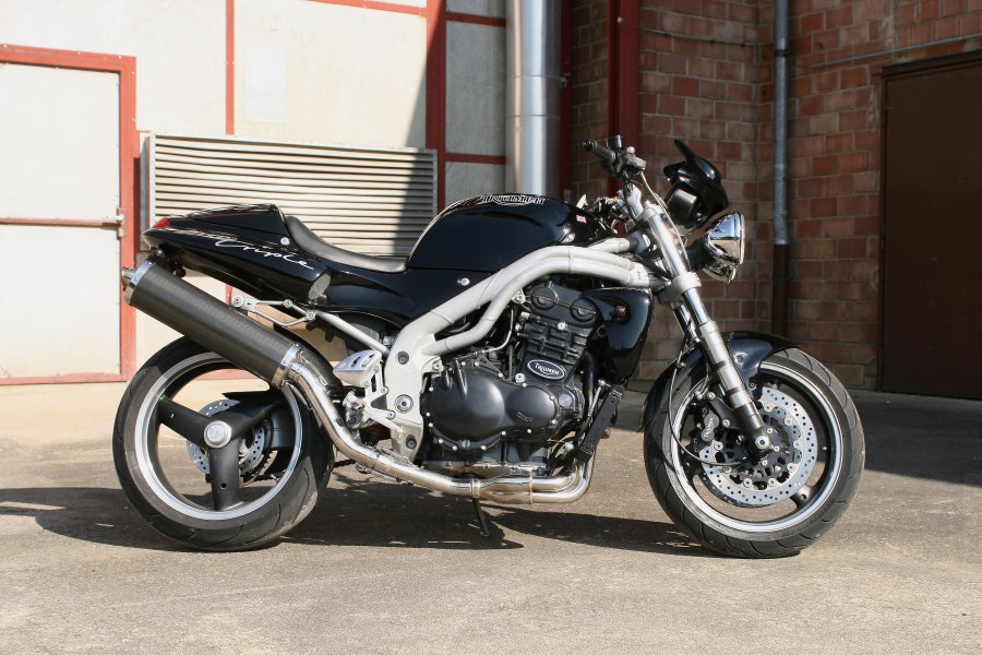

Das ist einfach ne längsgelochte Blechlasche ringsrum, mit passgenauem Gummi zwischen Blech und Topf. Am Ende zwei Laschen, durch die die Schraube vom Auspuffhalter kommt. Passform eher so naja. Sollte sich doch irgendwas von anderen Termignoni Töpfen nehmen lassen, die werden doch nicht für jedes Motorrad anders geformte Endkappen der Dämpfer gewählt haben?!
So sah das bei mir aus, den Topf habe ich aber nicht mehr...
Triple Schwaelmer
Hi Simon, danke für das Foto. Genau diese Lasche meinte ich nicht die habe ich. Sondern die Befestigung von dieser Lasche zur Fußrastenanlage,die müsste bei dem High Up ESD etwas länger sein und ich meine gesehen zu haben ,das bei dem High Up ESD die Sozia Fußrasten abgeschraubt werden?! Ich denke ich werd mich nächste Woche mal dran geben und mir selbst eine Halterung bauen,weil original wird´s da nicht´s mehr geben.

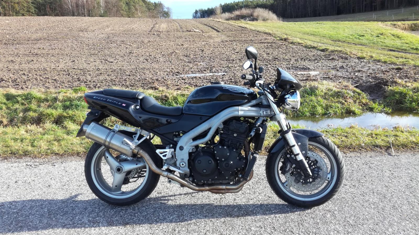

Wie weit oben is denn dein High Up? So eher wie bei Simon oder weiter oben, so wie bei meiner?

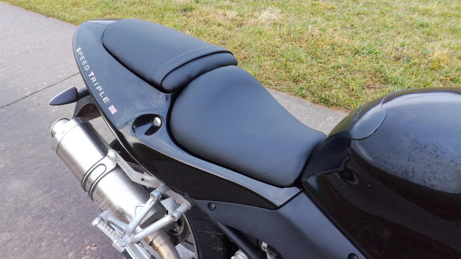

Meine Topf is ein Mivv Oval, evtl. verkauft Mivv ja den Halter auch einzeln, müsstest mal anschreiben.
Hier noch ein näheres Bild vom Halter
large.IMG_20180106_155644.jpg.260216c256

Die beiden Bilder beantworten dir auch die Frage nach den Soziusfußrasten .. entweder weglassen oder mit Buchsen nach außen versetzen.
Ein Pluspunkt an den Soziusfußrasten ist übrigens auch das sie in gewisser Weise als Sturzpad dienen, wenn das Motorrad auf der Seite liegt, liegts auf den Soziusrasten, nicht auf der Verkleidung und/oder dem Endtopf xD (Dafür geht die Kraft halt dann in den Heckrahmen)
Oder dengelst halt doch was selbst, grad die Shark-Lösung finde ich, je nachdem wie man mit Werkzeug ausgerüstet ist, gut umsetzbar. Zwei kurze Stücke Rundmaterial bohren, da könntest gleich die Abstandshalter für die Soziusrasten mit umsetzen, ein längeres, dünneres Rundmaterial heiß machen und passend biegen, schweißen - oder aber mit Gewinden lösen, evtl. lackieren und gut is.
@kollmer hat sich da im Januar einen selbst gebaut, scroll mal in dem Thread ganz runter:
Und wenns doch eher die Höhe wie bei Simon ist hängst nimmst halt die Aufhängung an der Soziusraste selbst, evtl. hängst noch n kleines Blech zwischen Raste und Halteschelle :D

Hi, ja so wie auf dem letzten Foto mit dem schwarzen ESD ,diese Höhe hat der Topf.Ja Fechter wollte mir ein "SET" von dem MIVV ESD bestellen,direkt vom Hersteller. Da sind dann Auspuffhalteschelle,Federn,Schrauben,Muttern und halt diese Haltespange dabei. Preis:90€!! plus Versand! Ich brauch aber nur die "Haltespange" alles andere ist vorhanden.
