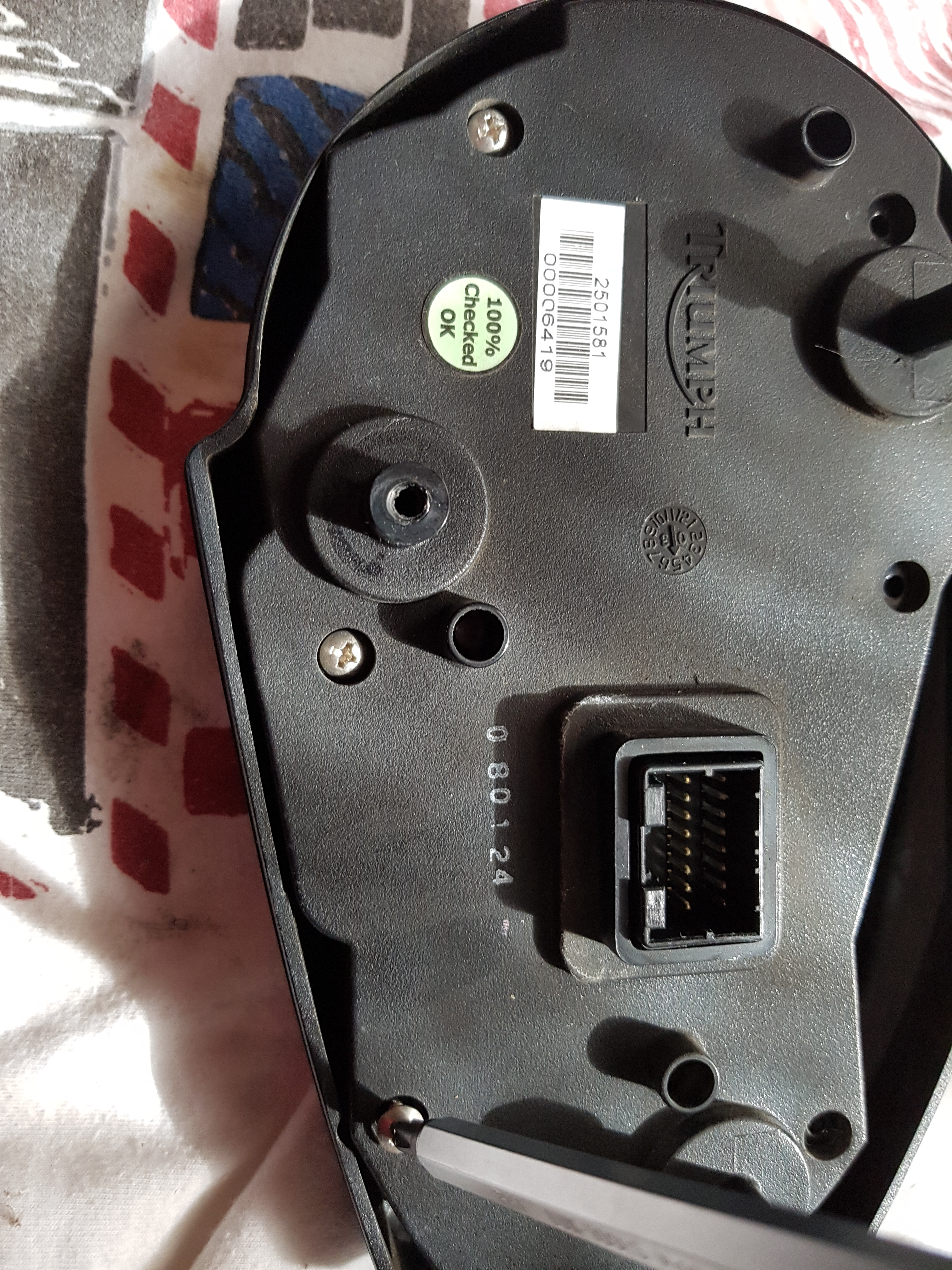

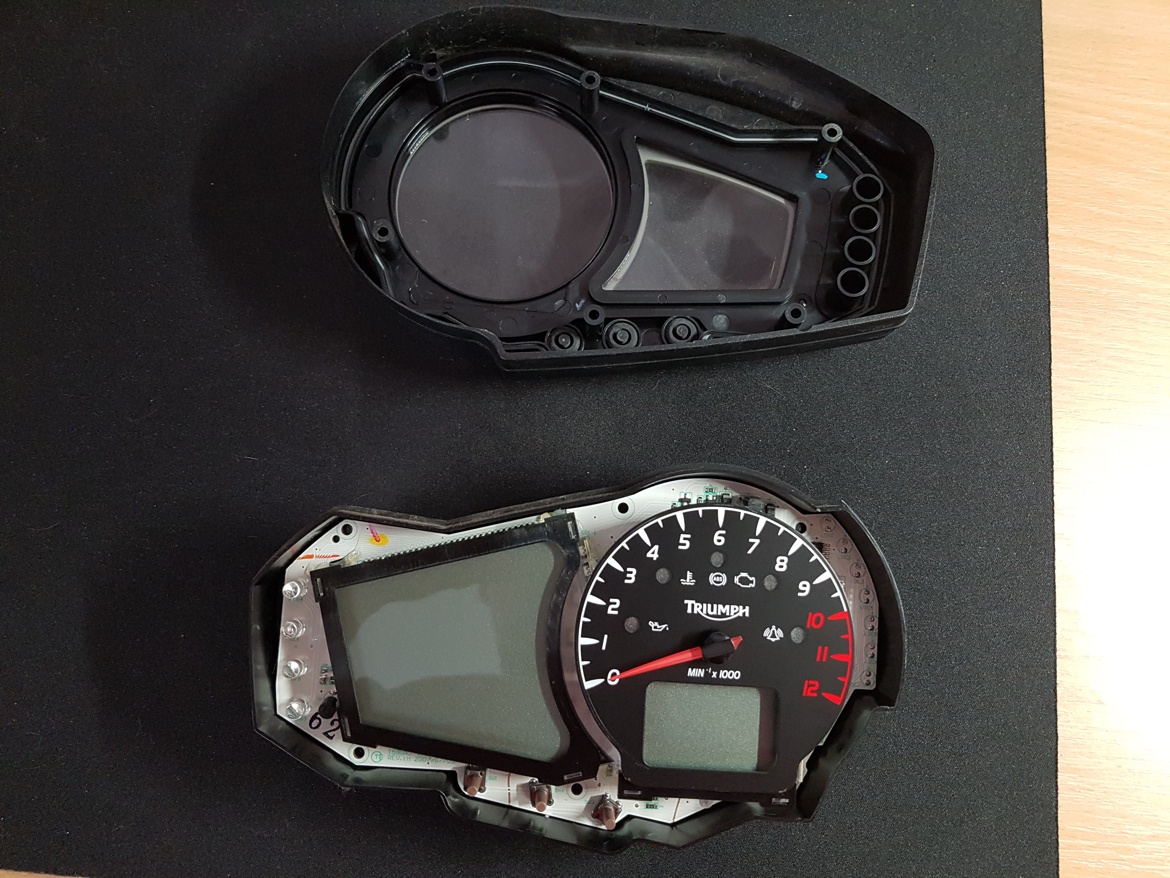

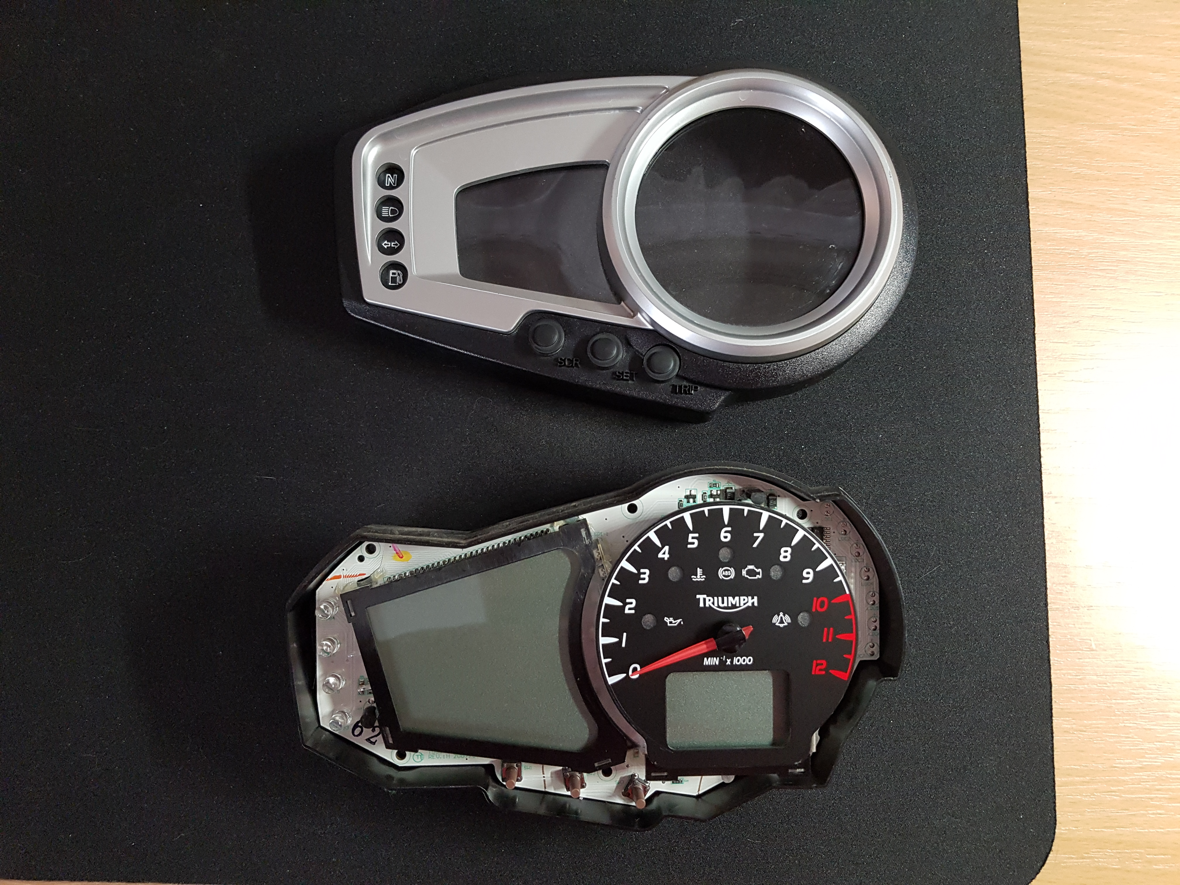

Triple/one Geschrieben 30. März 2018 report Geschrieben 30. März 2018 Servus Zwecks Kondenswassers in meinem Tacho, hab ich das Teil mal kurz auseinander genommen. Zitieren
Speedyfiete Geschrieben 31. März 2018 Autor report Geschrieben 31. März 2018 Perfekt, vielen Dank. Das ist ja alles mehr als ich erwartet habe !!! Schöne Ostern Euch! Zitieren

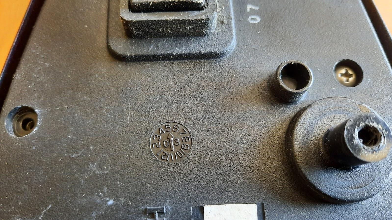

Speedy Driver Geschrieben 3. Mai 2023 report Geschrieben 3. Mai 2023 (bearbeitet) So an die Arbeit gehe ich die Tage auch einmal. Gehäuse wurde von "Starfighter" schon geliefert. Ist schon eine feine Sache hier jemanden zu haben der einem mit allem möglichen rund um das Moped versorgen kann :-) P.S. Hatte gerade Lust und den Tacho abgebaut. Bemerkenswert finde ich folgendes. Auf der Rückseite vom Tacho befindet sich so eine Art Stempel mit dem Herstellungsdatum. Ich gehe jetzt einmal davon aus,dass es das Produktionsjahr und den Monat anzeigt. In meinem Fall 03-5 also März 2005 Meine Speedy ist EZ ende 2007 Der Tacho lag also schon ein paar Jahre irgendwo im Lager ;-) Bearbeitet 3. Mai 2023 von Speedy Driver Bild eingefügt. Zitieren
speedy94 Geschrieben 3. Mai 2023 report Geschrieben 3. Mai 2023 (bearbeitet) vor 2 Stunden schrieb Speedy Driver: P.S. Hatte gerade Lust und den Tacho abgebaut. Bemerkenswert finde ich folgendes. Auf der Rückseite vom Tacho befindet sich so eine Art Stempel mit dem Herstellungsdatum. Ich gehe jetzt einmal davon aus,dass es das Produktionsjahr und den Monat anzeigt. In meinem Fall 03-5 also März 2005 Meine Speedy ist EZ ende 2007 Der Tacho lag also schon ein paar Jahre irgendwo im Lager ;-) ... Das muss nicht zwangsläufig so sein, der "Stempel" bestätigt nur, dass das Plastikgehäuse 03/2005 gepresst wurde..... Speedy94 Bearbeitet 3. Mai 2023 von speedy94 Zitieren
Speedy Driver Geschrieben 3. Mai 2023 report Geschrieben 3. Mai 2023 OK. Spielt ja jetzt im Grunde auch keine Rolle mehr. Hatte ja jetzt in meinem Leben schon einige Mopeds aber so Spannungsrisse hatte ich noch nicht. Gibt es da eine Erklärung dafür. Speedy stand den ganzen Winter in einer Scheune und im Frühjahr waren die Risse auf einmal vorhanden. Zitieren
