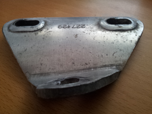

meine BOS Haltelasche hat wohl die besten Zeiten hinter sich und ich war mir auch nie sicher, ob die tatsächlich die richtige ist. Der Auspuff hing trotz Distanzstück immer ein wenig schief am Moppet, war auf dem Seitenständer gerade. Bei mehr Distanz wäre die Lasche zu schief zum Anschrauben gewesen, also zu weit nach links gekippt.
Wie sehen denn die Laschen original aus, und wie sollten die original montiert werden, also mit welcher Distanz zum Rastenhalter? Und welche Nummer haben die?

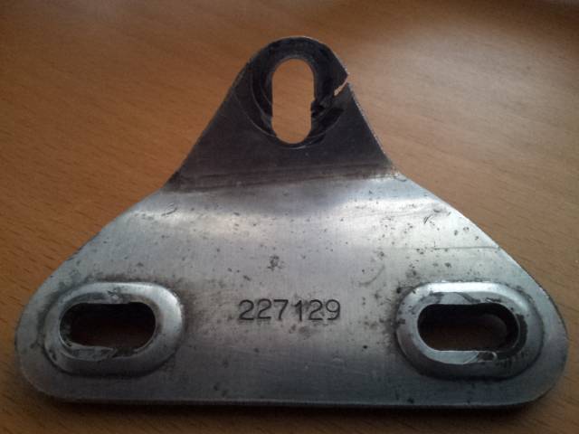

Hier mal zwei Bilder meiner etwas gebrauchten Lasche, Nr. 227129. Ich fahre den BOS oldschool neben dem Hinterad (nix high up), parallel zum unteren Heckramenrohr.
Mich wundert auch das schief gekantete Ohr zur Verschraubung am Moppet. Muss das so? Sowohl Raste als auch Puff sehen an der Speedy ziemlich gerade nach hinten hin aus, da müsste die Lasche doch auch gerade sein, oder? :wink:

die Lasche war bei mir an der 595N auch "schief" gekantet und der BOS stand nicht parallel zum Hinterrad, sondern zeigte leicht nach aussen .... Frag bei BOS direkt, dort gibts auch noch Laschen für ca. 20€ als Ersatzteil zu kaufen.
Gruß vom T.
Ist bei meinem BOS genauso.
Hatte ihn gebraucht gekauft und er sah von Anfang an schief aus. Habe die Halterung deshalb mit der Feile bearbeitet. Ganz gerade war es nicht hinzubekommen, aber besser als vorher. Ich bin mit dem Ergebnis zufrieden. Andernfalls hätte ich mir bei BOS eine neue Halterung besorgt.

ich bin den bos auch lange an meiner 2000er 955i gefahren.
zwischen auspuffhalter und soziusfussrastenhalter war eine hülse.
ich bin mir ziemlich sicher, dass  mein auspuffhalter nicht schief war. den originalhalter hab ich leider auch nicht mehr, denn als der hinüber war, habe ich mir einen aus 4mm alu selber gemacht.
