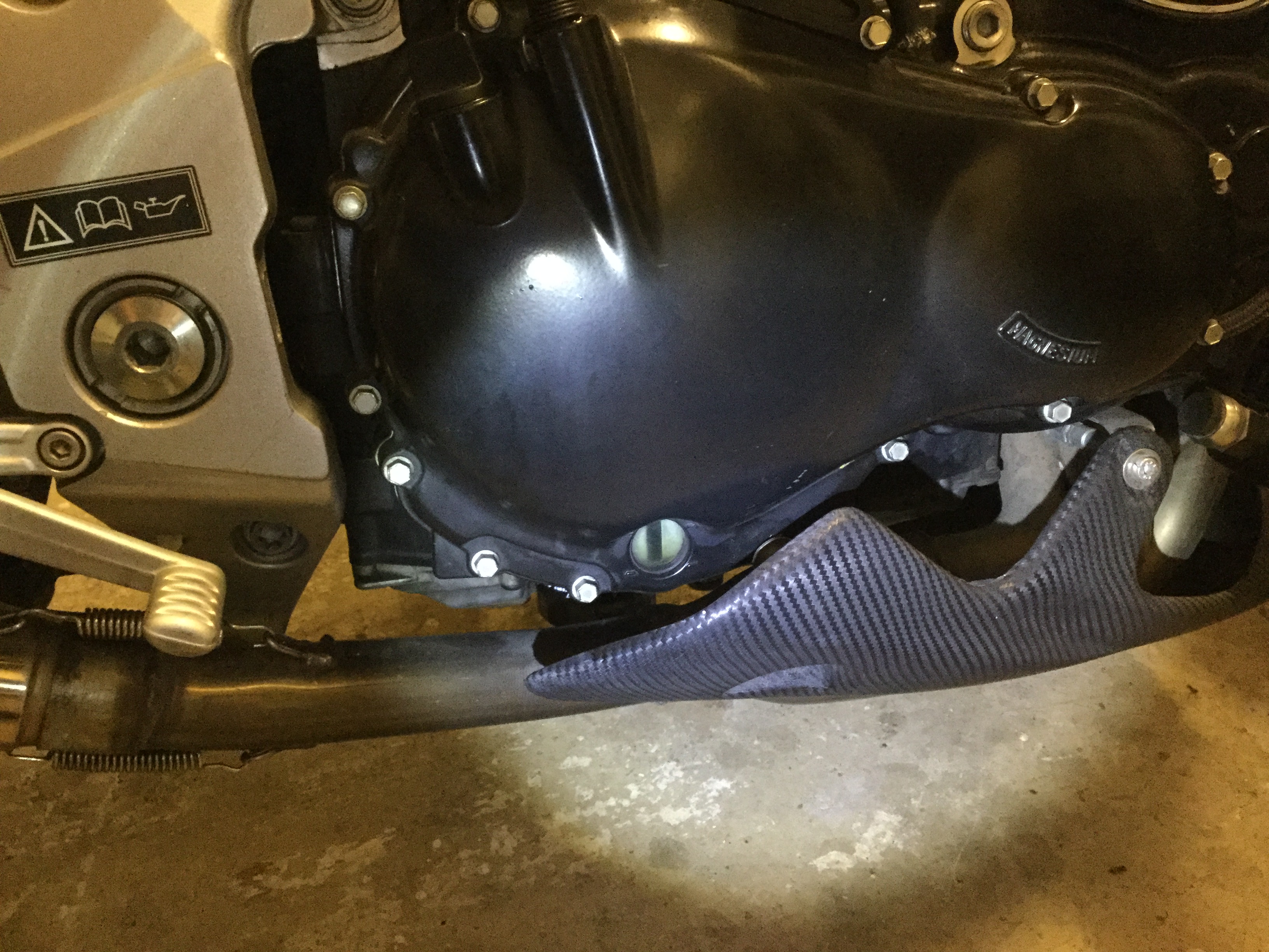

Wenn Dein Profil stimmt ist das auf dem Bild ein anderer Motor.
Motorrad ist laut Verkäufer nicht gewechselt
vor 19 Stunden schrieb Legolas:
Nein es geht um dich und den Erzgebirgler, ihr habt unterschiedliche Motoren.
Der Deckel den du verbaut hast ist original von Triumph mit dem Schauglas ausgestattet und ist auch zum ablesen geeignet (bitte das Motorrad dazu gerade stellen). Die ersten T509er hatten kein Schauglas (dein Motor) das hat aber T irgendwann nachgerüstet und bei dem Vielschraubenmotor wieder abgeschafft. Das Öl nur bis zur Mitte Schauglas auffüllen, alles was drüber ist geht recht zügig mit durch den Auspuff.
