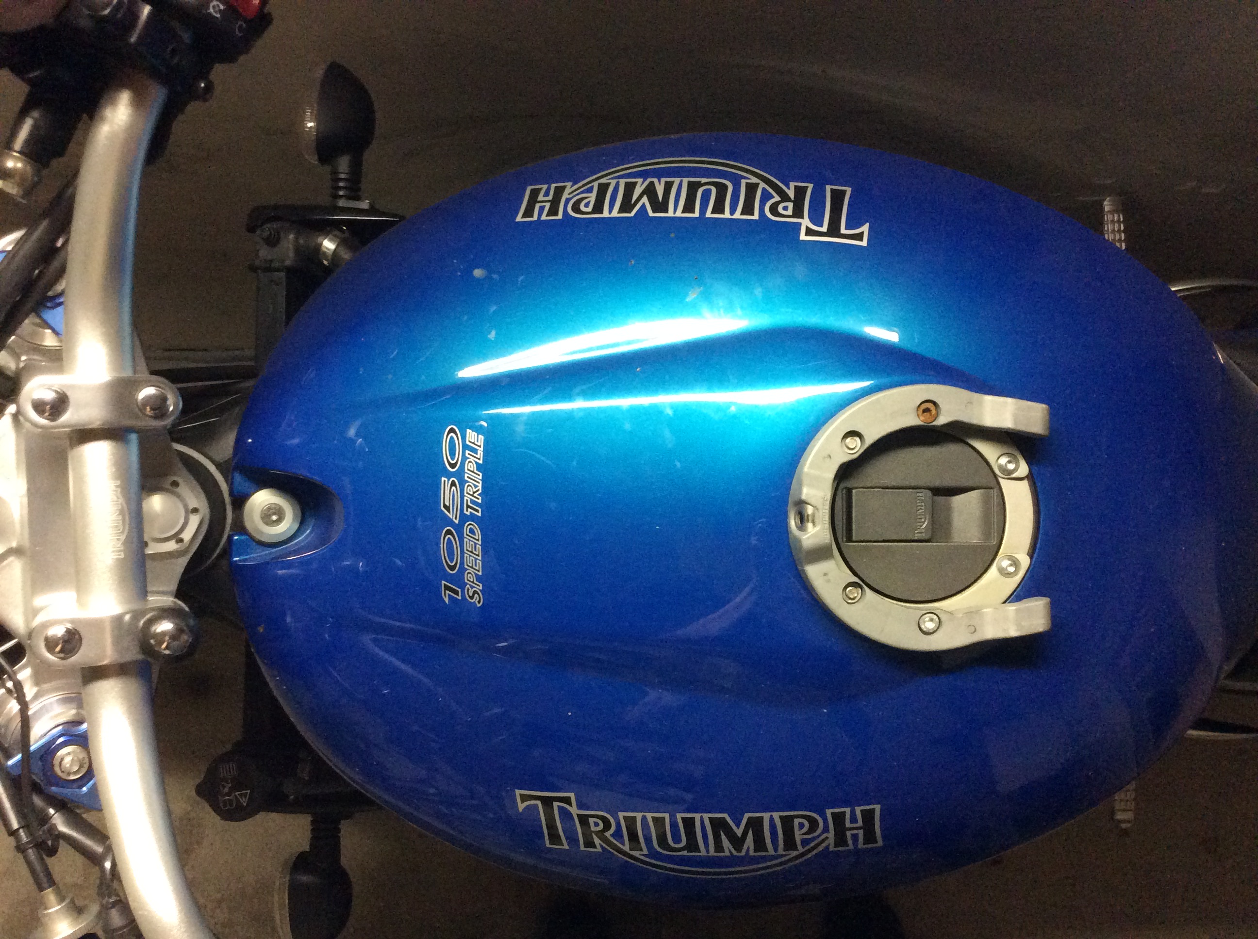

Hallo an die Profis da draußen,
An meiner 2006er Speedy fehlen mir die Triumph Schriftzüge auf dem Tank. Der Vorbesitzer hat sie wohl irgendwann mal abgezogen. Jetzt habe ich neue besorgt und weiß nicht in welcher Höhe oder besser gesagt in welcher Position ich die auf den Tank klebe.
Gibt es da eine Bemaßung ?
Danke euch vielmals im voraus
Gruß
Chris
Hallo Chris, scheinbar gibt es da nichts, außer Fotos. Wenn Du Hilfe brauchst, kann ich Morgen mal das Eine oder Andere ausmessen.
Die Aufkleber sind bei mir unter Lack. Sie wurden also bei Dir eher nicht einfach entfernt, eher ist der Tank mal lackiert worden.

Hi Andreas,
Ich komme jetzt erst dazu es zu lesen. Ich wäre dir total dankbar wenn du einige Maße für mich hättest.
Danke und Gruß
Nachricht ist raus, und hier noch mal der Text für Alle in Kopie,
Der Aufkleber hat das Maß über Alles 170 x 52 mm. Das T hat eine Höhe von 34mm, das RIUMPH hat eine Höhe von 25mm. Der Bogen unten drunter kommt also etwa 18mm. Mit den Maßen solltest Du bei einem Klebermacher einen adäquaten Ersatz bekommen.
Nun die Position: die vorderen oberen Ecken sitzen 15cm von der Lenkerhinterkante. Allerdings habe ich den konifizierten Lenker nachgerüstet, somit musst Du den halben Durchmesserunterschied dazurechnen. Sie fluchten quasi mit der Unterkante des „Speed Triple 1050“ Aufklebers in der Mitte.
Der Abstand der vorderen Ecken zueinander ist 28cm, der Abstand der hinteren Ecken zueinander liegt bei 26cm. Jeweils gemessen von T nach H. Das muß noch einkalkuliert werden, je nachdem wie man die Hilfslinien setzt. Mit diesen Maßen würde ich ein Trapez mit Klebeband setzen und dann dazu sauber die Aufkleber platzieren.
