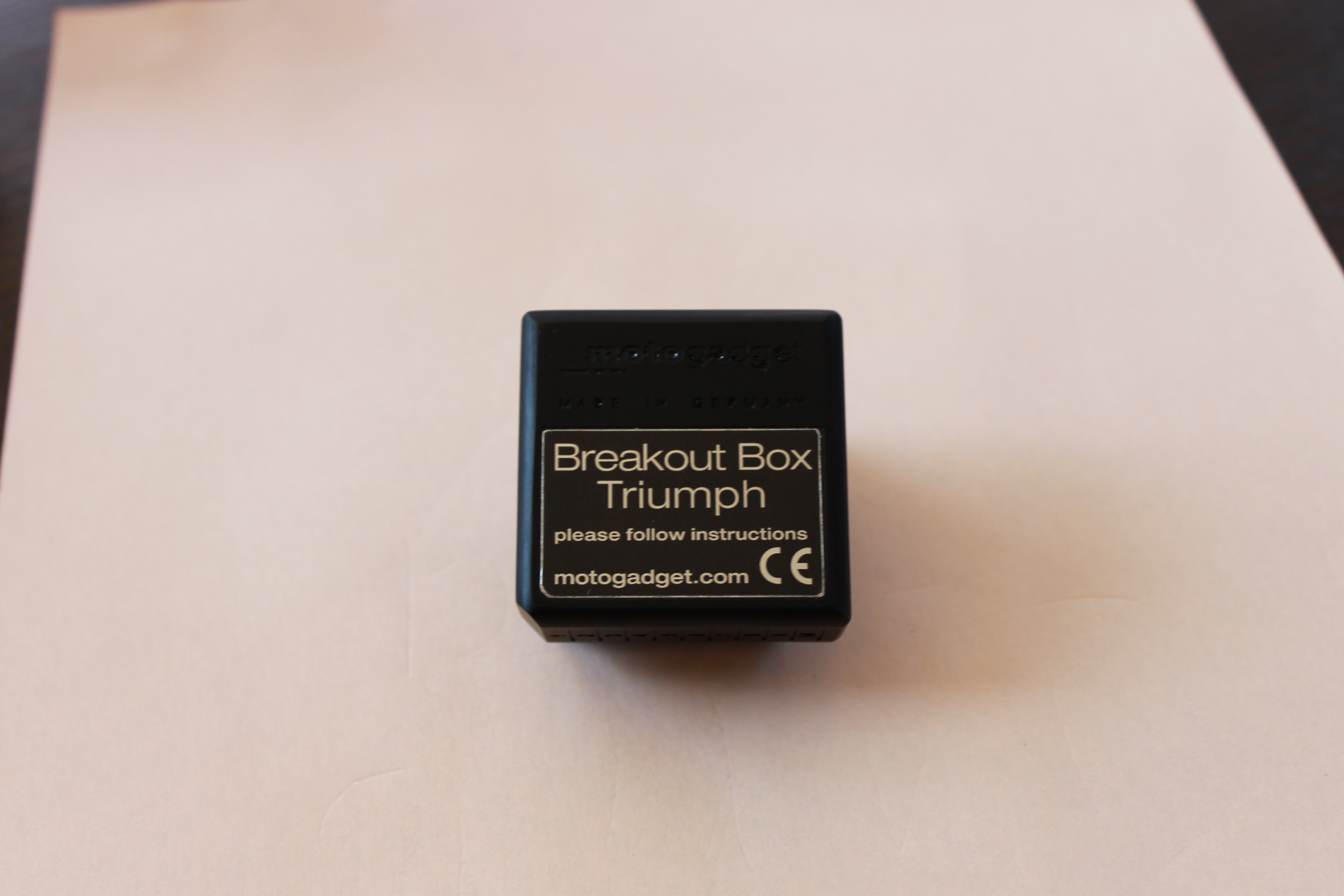

Hallo zusammen. Ich bin das erste mal hier und möchte mich kurz vorstellen. Mein Name ist Stefan und ich fahre eine Speed Triple 1050. Jetzt habe ich mit meiner Triumph ein kleines Problem und hoffe daß sich hier vielleicht jemand findet, der mir weiter helfen kann. Und zwar habe ich über den Winter einen Motoscope Tacho von Motogadget und eine Breakoutbox verbaut. Alles zusammengesteckt und Tacho läuft. Nur der Motor springt jetzt nicht mehr an. Es ist auch keine Benzinpumpe zu hören und auch der Anlasser macht keinen Mux. Jetzt gibt es da ein paar Ungereimtheiten. Modelljahr müsste meine Speedy eine 2009er sein, da die Elfte Stelle in der Fahrgestellnummer eine 9 ist. So wurde es mir zumindest gesagt. Für das 2009er Modell wurde die Breakoutbox von Motogadget getest und müsste funktionieren. Jetzt habe ich einen Bekannten zu Louis geschickt, und der hat mir den Tacho und die Box besorgt. Die Breakoutboxen im Netz sehen jedoch alle anders aus. Sie sind etwas größer und grünlich mit der Aufschrift (Motoscope PRO Breakout Box Triumph Motogadget Made in Germany). Die Box von Louis die mein Bekannter mitgebracht hat ist jedoch klein, schwarz und ohne die Aufschrift. Und mit dieser Kombi springt wie gesagt der Motor nicht an. Jetzt bin ich davon ausgegangen, daß es sich um die falsche Breakout Box handelt. Also ich zu E-Bay und eine neue Box gekauft. Auf den Verkaufsfotos die größere, grünliche mit der genannten Aufschrift. Dachte mir das passt. Heute kommt das Paket und drinnen ist wieder die kleine schwarze Box ohne Aufschrift. ???!!!??? Dann den E-bay Händler angeschrieben und der hat keine Ahnung. Muss sich erst schlau machen. Jetzt Fragen über Fragen. Wieso sieht man im Netzt immer nur die große Box? Und warum habe ich jetzt schon 2 mal die kleine bekommen obwohl die Verkaufsfotos auch nicht überein stimmen? Gibt es vieleicht noch verschiedene Motoscopes? Ist es normal, daß die Speedy ohne Tacho nicht startet? (Habe den Originalen Tacho schon verkauft). Ich würde mich über alle Antworten sehr freuen. Das Wetter ist gut und ich bin noch keinen Meter gefahren. Grüße an alle!!!

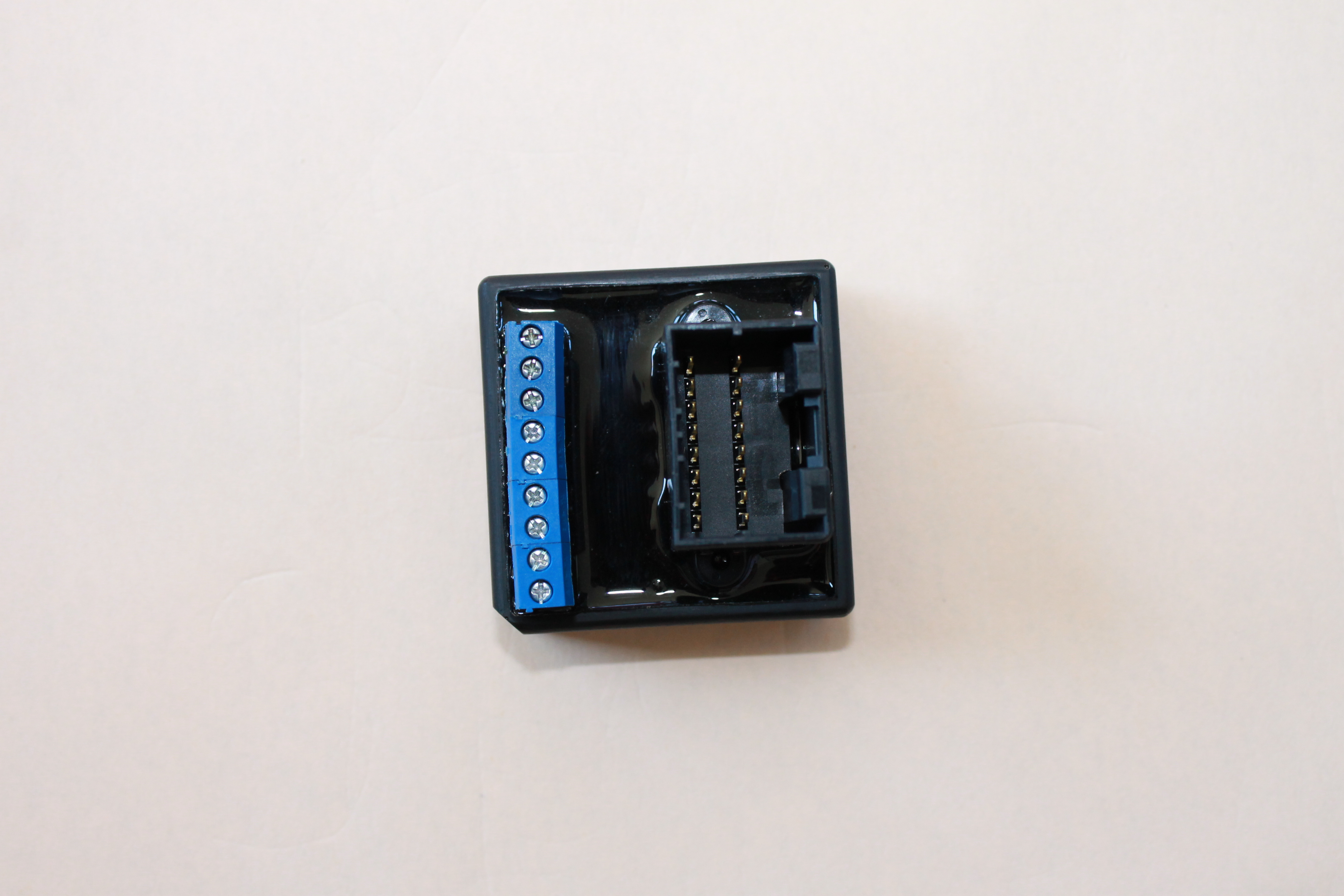

Also auf dem Bild daß Du mir geschickt hast ist die Box zu sehen, die ich eigentlich kaufen wollte. Bekommen habe ich jedoch immer eine kleine schwarze, quadratische Box. Die auf Deinem Bild ist rechteckig. Hier auch noch ein paar Bilder davon.

Das mit der überarbeiteten Version habe ich mir auch schon gedacht. Muss ja fast so sein. Anfrage habe ich gestellt, Aber noch nichts erhalten. Und Deiner Meinung nach müsste alles Funktionieren wenn man alle Schritte der Inbetriebnahme genau abarbeitet? Meinst Du mit der Inbetriebnahme das Konfigurieren? Oder sind das wieder andere Schritte die noch gemacht werden müssen?
Als erstes wollte ich mich mal für Deine Hilfe bedanken. Es ist wirklich so, daß die Box überarbeitet wurde und jetzt anders aussieht. Von den ganzen Händlern wusste aber das auch keiner. Und wie Du schon gesagt hast, es gibt nur eine Box für Triumph. Heute habe ich es nochmal versucht. Alles nach Vorschrift. Nichts geht!!!. Dann habe ich die neue Box (von E-bay) verbaut, alle Anschlüsse neu gemacht (Aderenden verlötet) und alles nach Plan konfiguriert, und siehe da, jetzt läuft die Triumph und ich bin überglücklich. Wie gesagt, nochmal Danke!!!  MfG   Stefan!!!
