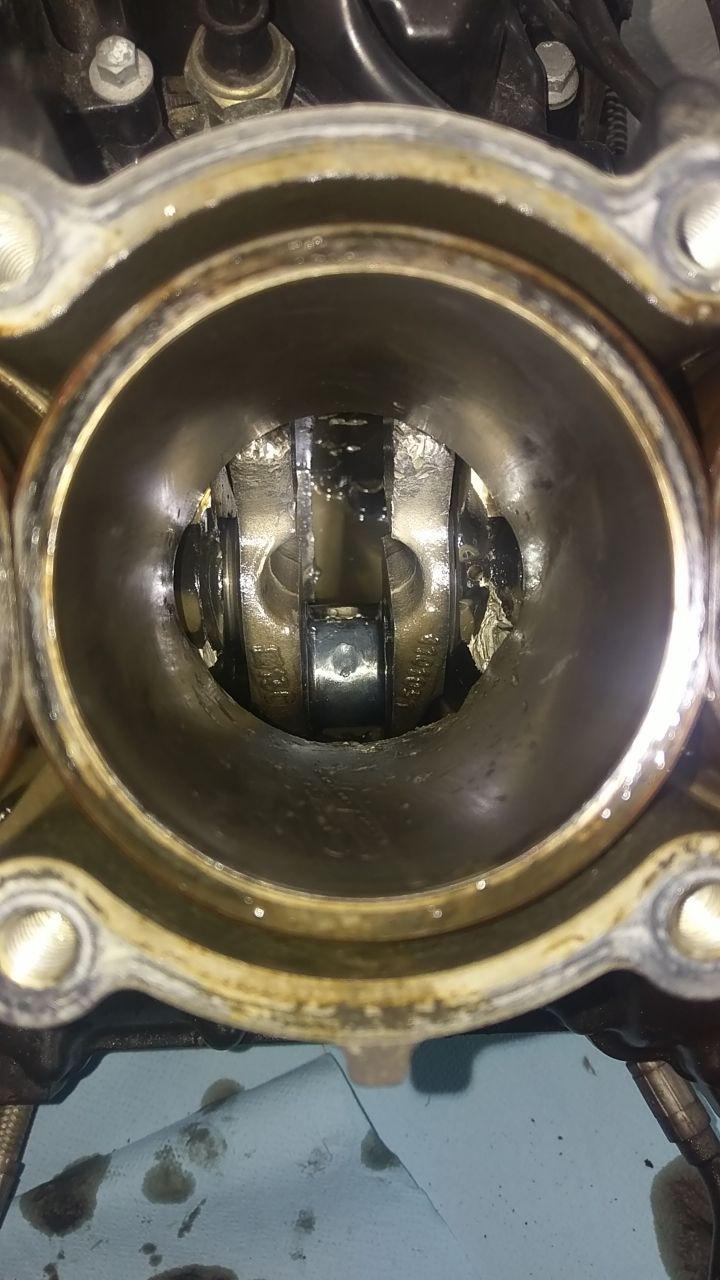

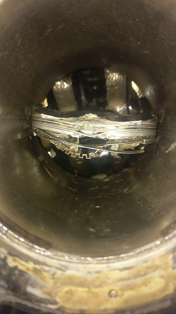

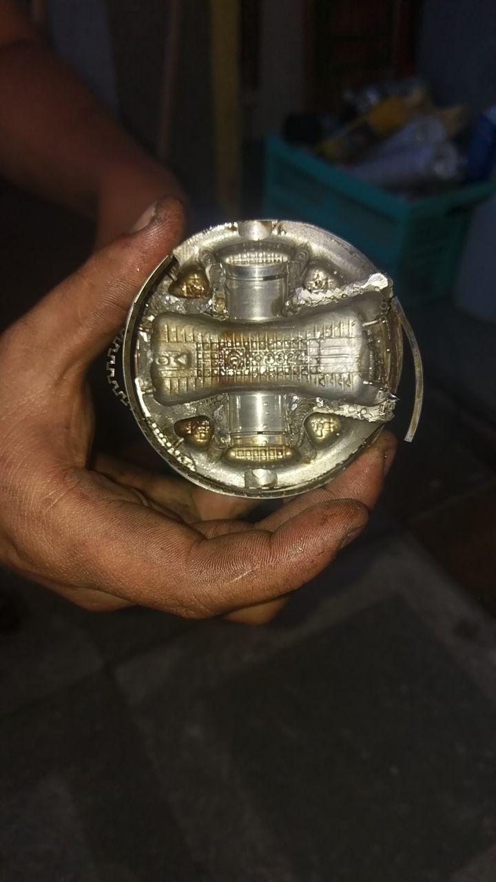

nachdem mir mein Motor letzte Woche um die Ohren geflogen ist, beziehungsweise sich Kolben Nummer 2 selbst zerstört hat und dabei Motorblock und Kopf mit sich gerissen, komme ich um einen neuen Motor nicht herum. Der Rahmen und Anbauteile sind für ihr Alter einfach noch zu gut in Schuss und die Liebe zur Engländerin zu groß um sie einfach zu schlachten.
